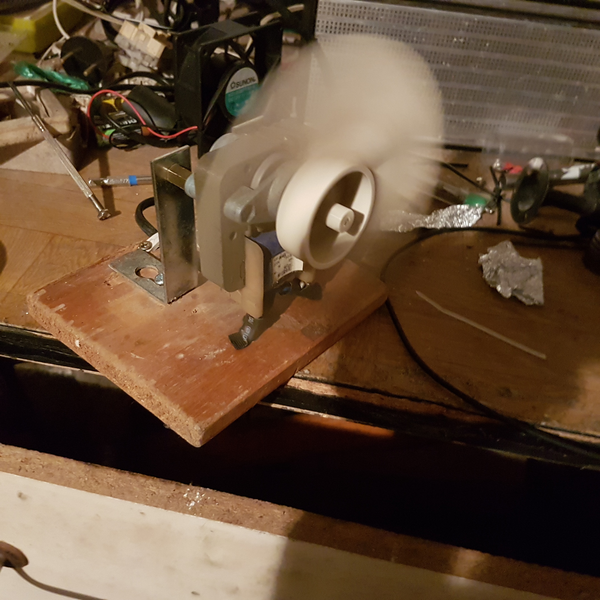

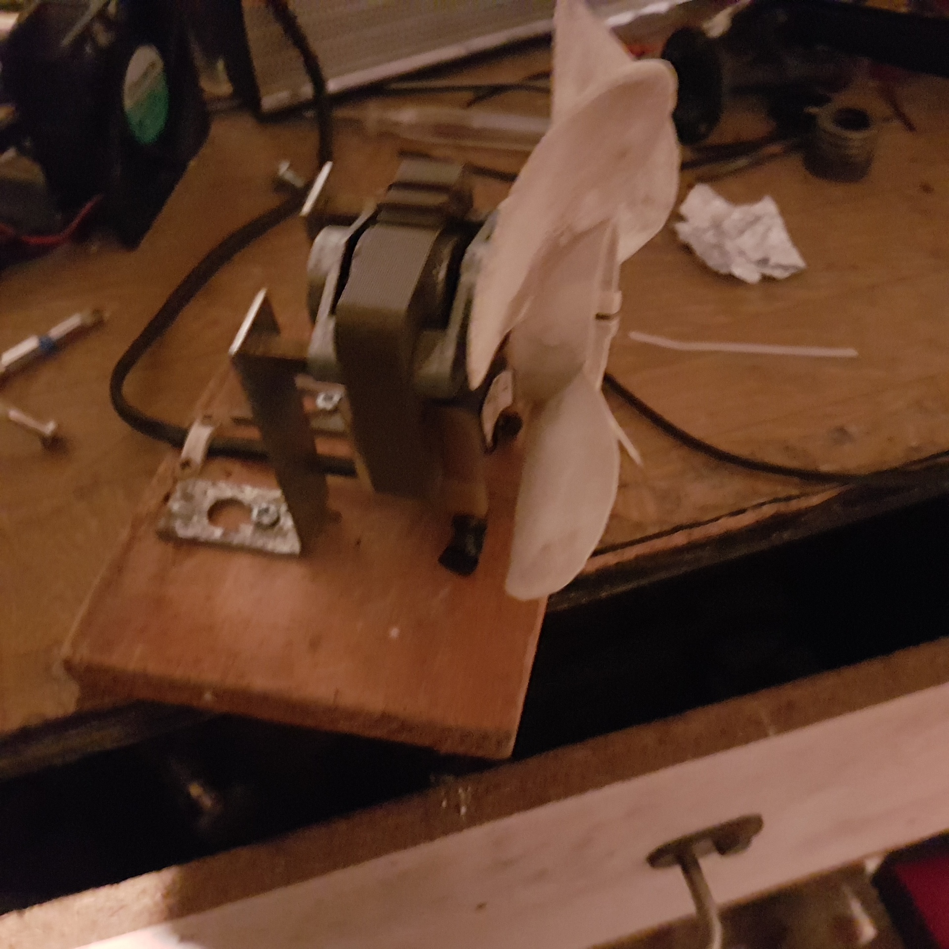

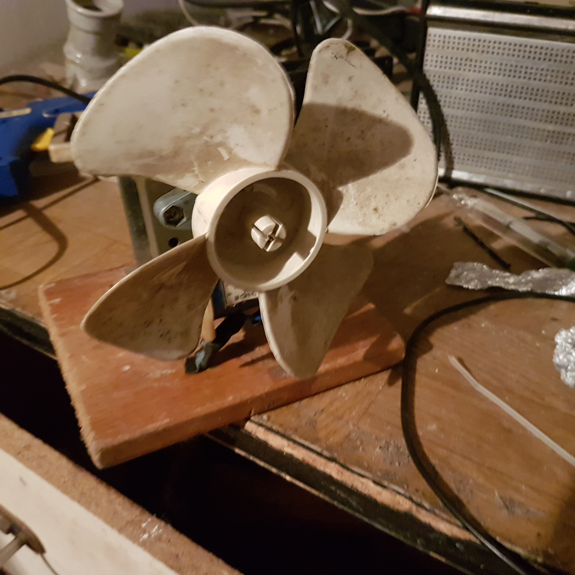

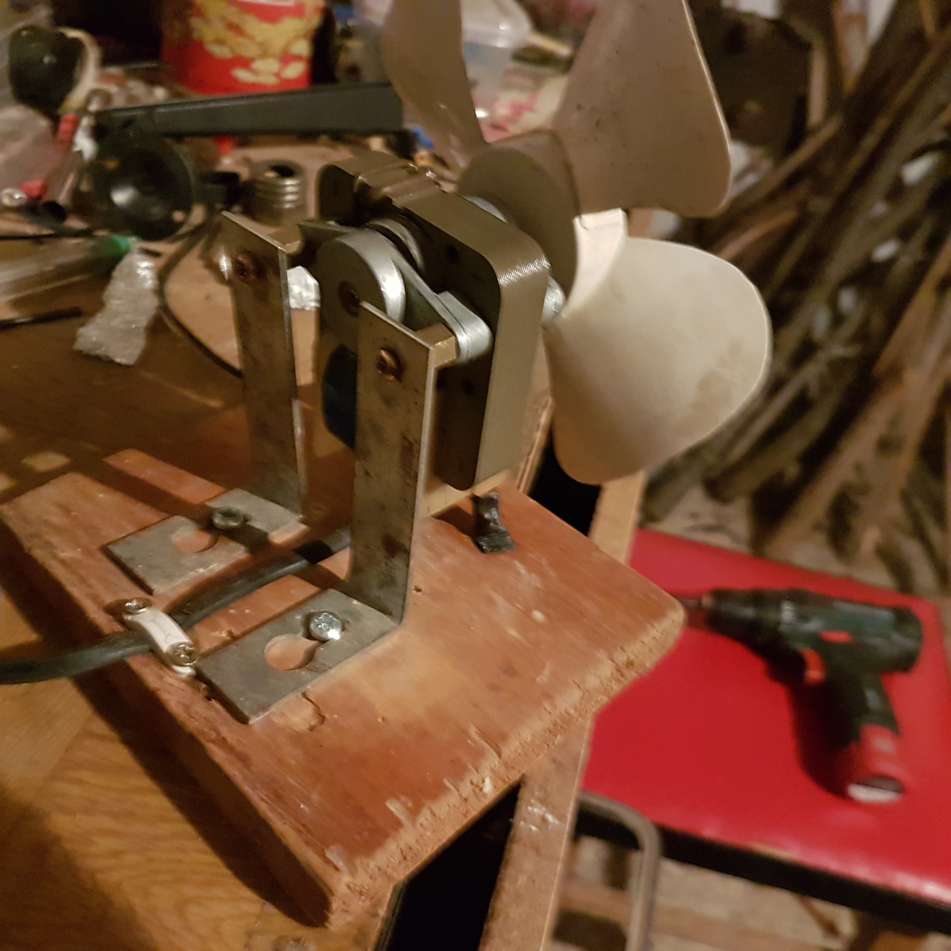

(#) Udvari Zsombor hozzászólása Szept 10, 2021 1 / 1
Ventillátor: mikróból bontott ventillátor, amit magában kaptam. A fa talpat és a két fém konzolt újrahasznosítottam. A kábelt műanyag drótleszorító elem rögzíti a talapzathoz, a két bekötési pont zsugorcső által szigetelve. Elég nagyot tud fújni ez a meglepően csendes szerkezet.
(Nyilván meg lehet kritizálni, de csak egyszerűen tilos hozzányúlni, mikor forog.)
A hozzászólás módosítva: Szept 10, 2021
(#) Skori válasza Udvari Zsombor hozzászólására (») Szept 10, 2021 / 3
Ez gyakorlatilag balesetveszélyes gányolás. Érinthető fémrészek, hálózati feszültség, gyakorlatilag mindenféle érintésvédelem nélkül, és a forgó lapátok is okozhatnak sérülést. Ha másra nem is, elrettentő példának még jó.

(#) mek-elek válasza Udvari Zsombor hozzászólására (») Szept 11, 2021 / 1
Jól működik a ventilátorod, jó nagy szelet csapott. Én azt mondanám, fakeret, elől, hátul ritka mintázatú fémháló. Lehet kapni ilyet. És ennyi.

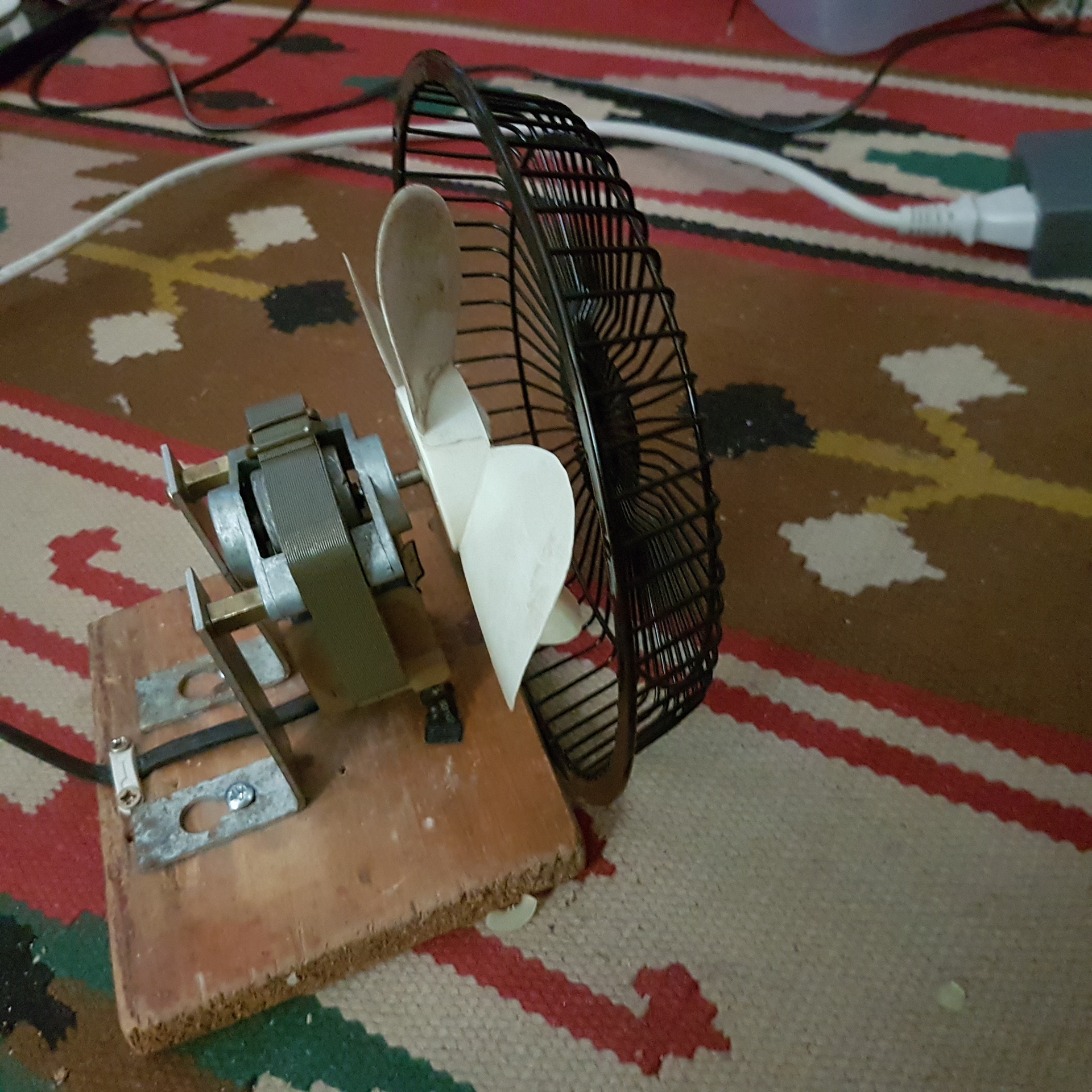

(#) Udvari Zsombor válasza pipi hozzászólására (») Szept 11, 2021 / 2
Egy csavarral felraktam az elejére egy bontott rácsot (erős csavarral, nem fordul el), ennél többet nem tudok tenni az ügy érdekében.
(#) Skori válasza Udvari Zsombor hozzászólására (») Szept 11, 2021 / 9
Az adatlapod alapján néhány nap híján 7 éve regisztráltál ide, azaz megközelítőleg kb. ennyi ideje kezdtél el hobbiból elektronikával foglalkozni. 7 évnyi tapasztalattal, én már igenis többet várnék efféle gányolásnál.
Ha ezt valóban használni szeretnéd, akkor az egészet be kellett volna burkolni úgy, hogy sem a fém részeket ne lehessen megérinteni, sem pedig a forgó lapátokat.
