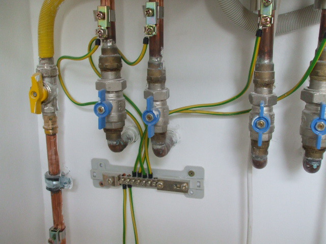

Mi a jelenlegi szabvány vagy szokás a kazánház csöveinek a földelésére. Lehet öket „sorba“ földelni (PE), azaz az egyik csöröl a másikra kötni a védövezetéket, vagy csillagszerüen kell - azaz extra kábel az elosztorol minden csöre? Néhány csö le van földelve, de nem mind.
Kösz.
(#) proba válasza Massawa hozzászólására (») Szept 16, 2021 /
Régen lehetett felfűzni őket, de csak úgy, hogy egy saruba a bejövő, meg az elmenő földelő vezeték. Így ha az adott szakaszról levette valaki a földelést, a többi folyamatos maradt. Gondolom ez most is működik.
(#) Massawa válasza proba hozzászólására (») Szept 16, 2021 /
Azt mondod, hogy a kábelt nem szabad megszakitani, csak hozzákötni a csöhöz, majd onnan a másikhoz?
Sajnos a saru nem egészen ilyen kábekezéshez van kialakitva.

(#) gyuszo válasza Massawa hozzászólására (») Szept 16, 2021 / 1
Csillagpontosan. Így.

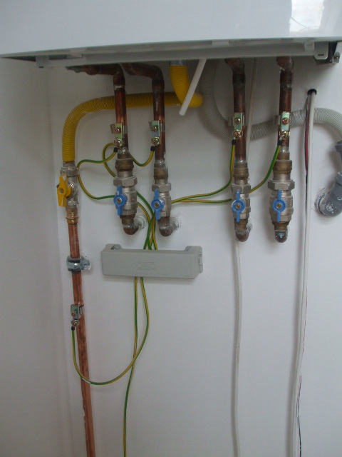

Kösz, ezzel az a gondom hogy rengeteg drot fog kelleni, mert a dupa csövek 3-4 méterre vannak az elosztotol. Ezért gondoltam, hogy a 2 egymás melletti csövet egy drottal huzom az elosztohoz. Ugyis a csöpárok rendszerint egy egységbe mennek, ki meg bemenet.
A kép arra is jó példa, amikor a fűtés-vízvezeték szerelő együtt dolgozik a villanyszerelővel.
Így is lehet.

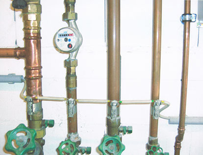

(#) dB_Thunder válasza Massawa hozzászólására (») Szept 17, 2021 /
Ha a földelő bilincs kikötésével megszűnik a villamos kapcsolat a többivel az nem jó!
Tehát ilyenkor vagy duplás érvéggel kell szerelni a fűzést, vagy a képen látható módon, lényeg a bonthatatlan továbbfűzés!
Ha ez nem megoldható, marad a csillagpontos kötés!

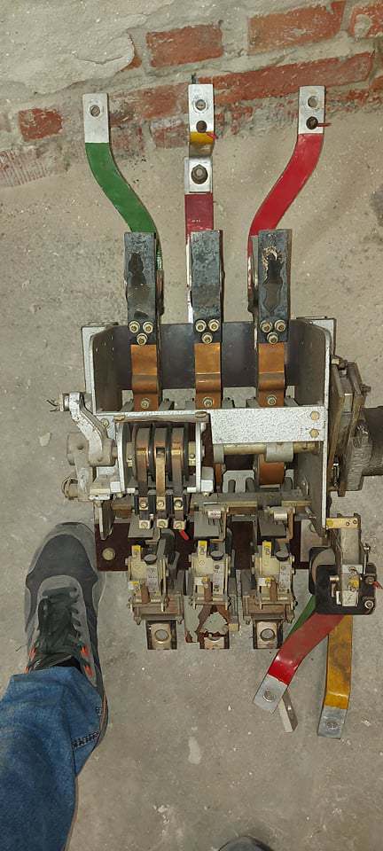

(#) Zsolt 73 hozzászólása Szept 17, 2021 / 1
Sziasztok !
Ilyen megszakítókat cseréltem. 400 A, 37 kg.

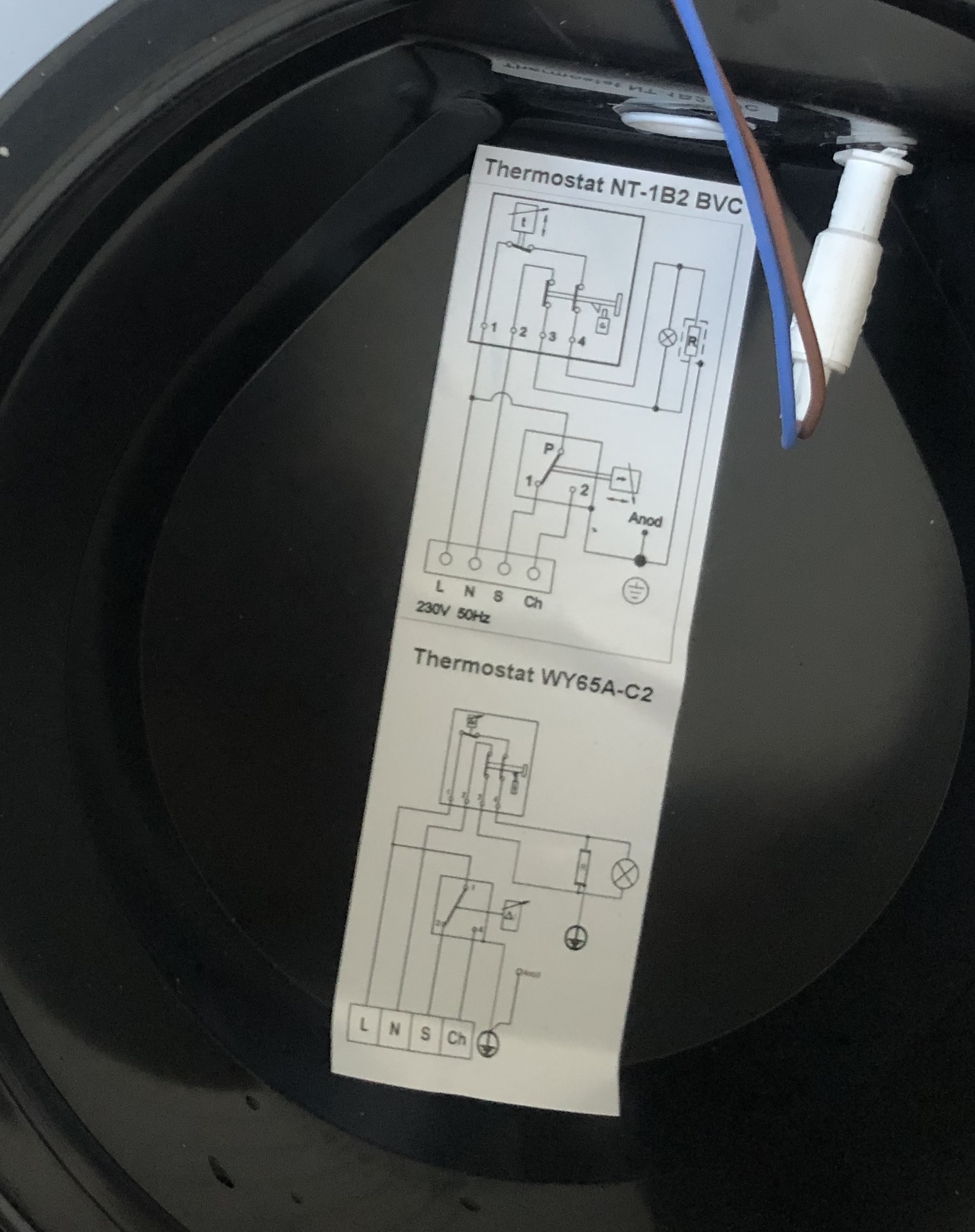

Egy kis segítséget szeretnék kérni. Adott egy hajdu ide100s erp Álló 1 hőcserélős indirekt tároló elektromos felfütéssel rendelkező („Bojler”). Alapesetben a használati megleg vizet egy Immergas victrix exa 24 x 1 erp biztosítja az indirekt tároló hőcserélőjén keresztül valósul meg a használati melegvíz felfűtése. A gázkazán az indirekt tároló erre elhelyezett nyílásán egy termosztáton figyeli e hogy elért e a használati melegvíz a kellő hőfokot És leállítja a kazánt.
A kérdésem arra irányulna, ha ez a termosztát meghibásodna , a kazán nem tudná mikor kell abbahagyni a használati melegvíz melegítését az indirekttátolón
Az indirekt tárolóban a következő elektronika található L, N, S, CH, Földelés. Ide csak az L, N, és a Földelés került csak bekötésre. S, és a CH nem ennek a vezérlésére szolgálna, valakinek vannak hasonló tapasztalatai vagy ötlete, hogyan lehetne ezt megoldani?
Előre is köszönöm a hozzászólásokat és a segítséget.
