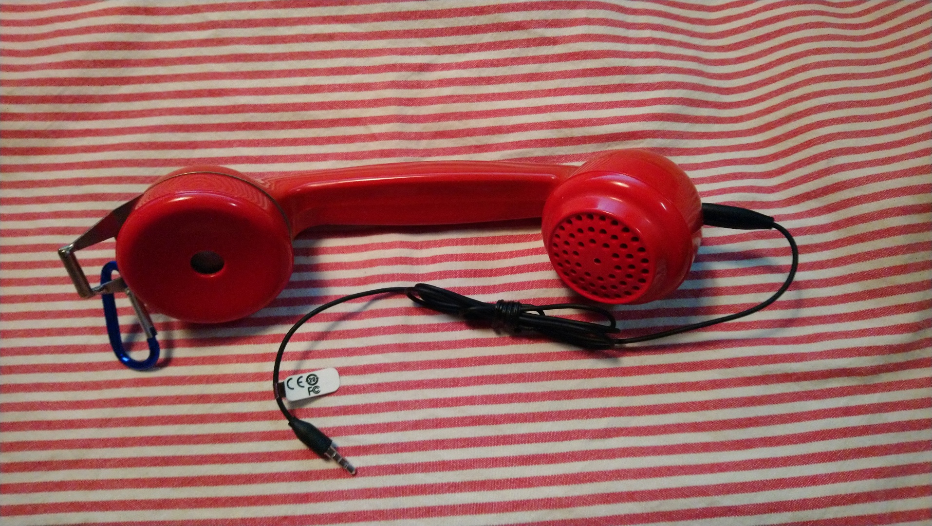

(#) Gafly hozzászólása Szept 19, 2021 / 5
Fórumtársunk felajánlott cuccából, fórumtársunk kérdése alapján készült. Nagyjából fél napot reszeltem.
A hozzászólás módosítva: Szept 19, 2021
(#) mek-elek válasza Gafly hozzászólására (») Szept 19, 2021 /
Mi a tapasztalat vele?
(#) mnyugger válasza Gafly hozzászólására (») Szept 19, 2021 /
S mi lett belőle?
(#) Gafly válasza mnyugger hozzászólására (») Szept 19, 2021 /
Ha felhivsz, tudunk rajta keresztül beszélni.
Ki van próbálva...
Bár én inkább vacsoráznék, ha nem gond.

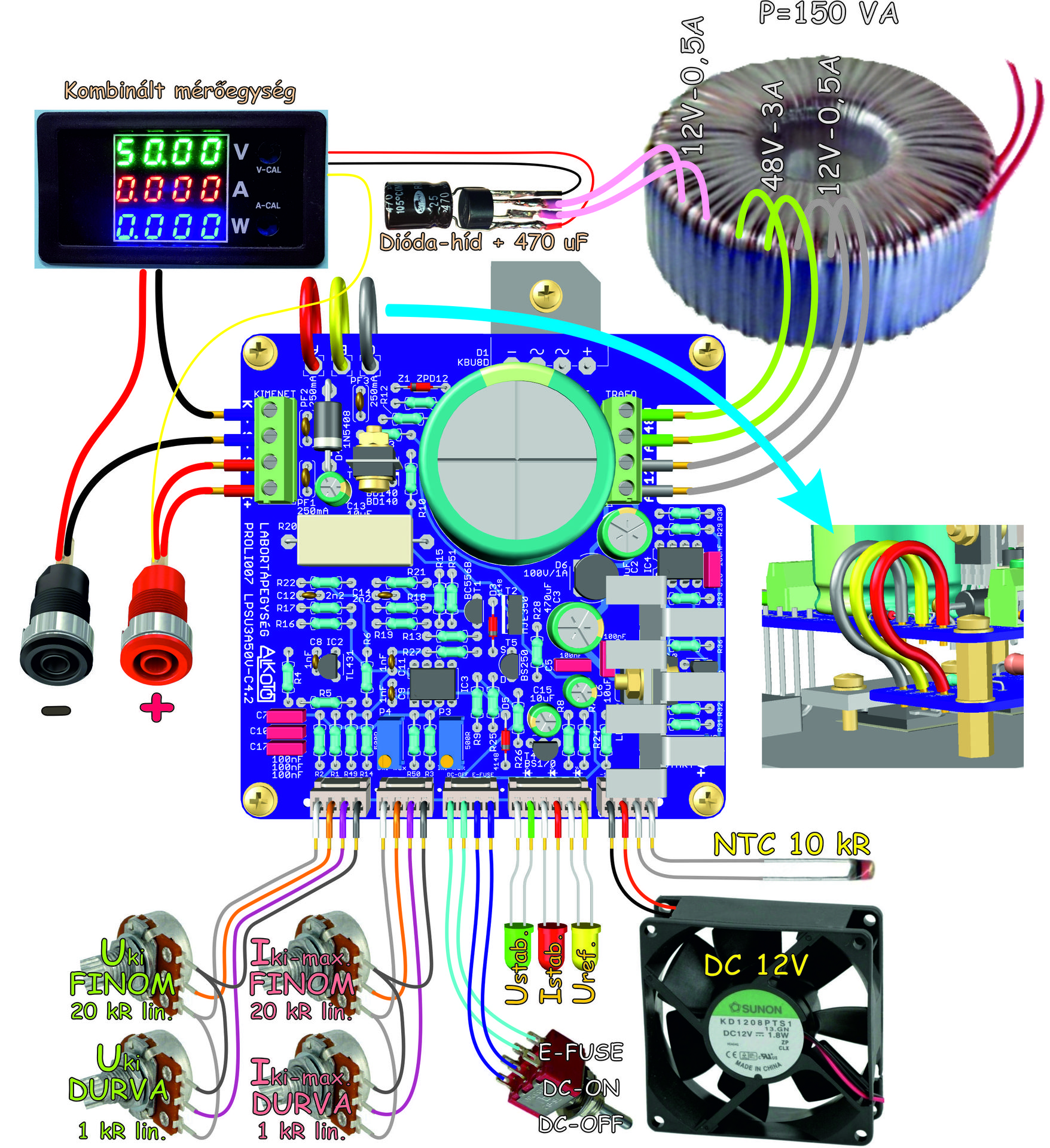

(#) Alkotó hozzászólása Szept 23, 2021 / 11
Én nem konkrétan egy kézzel fogható "tárgyat" készítettem, hanem egy rajzot. Ez önmagában talán nem tűnik kihívásnak, de nekem jelentős fejtörést okozott, hogyan hozzam össze a saját térbeli szimulációmat, a saját fotóimat, az egyéb helyekről származó alkatrészek képeit, valamint ezek összekötését úgy, hogy az nekem tetsző legyen. Illetve mindehhez még feliratok is kellettek.
A képek "szerkesztése" volt az egyik jelentős kihívás, valamint a vezetékeket szimbolizáló vonalak melléklet szerinti létrehozása. Vegyük észre, hogy ezek a vonalak nem simán szabadkézi megoldások, hanem ettől kifinomultabb ívek.
Biztosan van olyan professzionális program, ami mindezt egyben és kézzelfoghatóan kínálja, de nekem ilyenem nem volt, így egyéb leleményekkel próbáltam célba érni.
(#) JZoli válasza Alkotó hozzászólására (») Szept 24, 2021 /
Hát ez nagyon profi lett. Gondolom jó sok munka és persze idő van benne. Gratulálok hozzá!
(#) Alkotó válasza JZoli hozzászólására (») Szept 24, 2021 /
Miután találtam megoldás arra, miként lehet photoshop-os vágásokat és transzformálásokat végezni, photoshop nélkül, illetve miként tudom "meggörbíteni" a vezetékeket szimbolizáló vonalakat, már egészen haladós volt a dolog.
(Hozzátartozik az igazsághoz, hogy támogatóim révén kaptam én egy durván professzionális szerkesztő program-családot, de ennek használata már az első lépéseknél is jelentős mértékű programkezelői ismereteket kívánt, így hamar feladtam ezt az irányt. Talán később nekifutok még egyszer.)
(#) lazsi válasza Alkotó hozzászólására (») Szept 24, 2021 /
Első körben szeretném leszögezni, hogy tetszik, amit csináltál! A következőket ne kritikaként, hanem segítő szándékként vedd - annak szánom!
- A sárga vonal a "+" kimenet és a mérőegység között alapvetően csak 3 helyen látszik: amikor átmegy a két fekete és a piros vezeték fölött. Mivel többnyire a fehér háttéren van, így érdemes lenne sötétebb színt választani. Ha azért ilyen színű, mert a valóságban is ilyen, akkor egy kicsit sötétebb (narancssárga) lehetne, vagy (ha megoldható) nagyon vékony fekete szegéllyel.
- Szürke vezeték a toroid szürkéjén ugyanígy nem látszik.
- Ilyen ívelt vonalakat nagyon egyszerű rajzolni a Windows beépített rajzolóprogramjával a Paint-el, csak ki kell tapasztalni, hogyan működik. A képek beillesztése, és szöveg elhelyezése is könnyű.
- (Ez szubjektív...) Az ellenállások értékeinél az R helyett Ω jobban mutat (pl. 1kR -> 1kΩ). Ha Paint-et használsz, akkor a szöveg elhelyezésekor a "Symbol" karakterkészletet kiválasztva a "W"-t gépelve Ω, "m"-et leütve pedig µ lesz belőle.
(#) Alkotó válasza lazsi hozzászólására (») Szept 24, 2021 / 2
A felvetéseidet még tegnap orvosoltam (mert nekem is feltűntek).
A Paint, mint hatékony grafikai eszköz számomra kérdőjelek sokaságát veti fel (vagy nem értek hozzá kellő mértékben). Elsősorban az a baj vele, hogy utólag semmit nem lehet benne piszkálni.
Amit én rajzoltam, abban szinte minden korlátlanul módosítható/cserélhető utólag is.
(Az említett sárga vonal és a nyílvéges trafóvonalak kontúrozása furmányos probléma, de megoldottam azt is.)
(#) Black7275 válasza Alkotó hozzászólására (») Szept 24, 2021 /
A képeken látom, hogy a panelra C4.2 van írva. Ez esetleg egy újratervezett panel? Ha igen, akkor mikor lesz kapható?
(#) Udvari Zsombor válasza nyomtatós hozzászólására (») Szept 24, 2021 /
Nekem olyan HEstore származású csipeszes vezeték készletem van, amiven különböző színekből van színenként 2-2 db (pl. piros, fehér, fekete, zöld), eddig szét nem esett, meg nem szakadt, csak olykor elforog a gumiköpenyben a csipesz, mikor nagyobbat tátanék rajta, meg ha lecsúszik a csipeszről a gumiköpeny, akkor nem valami kényelmes visszatenni.
(#) Alkotó válasza Black7275 hozzászólására (») Szept 24, 2021 /
Ezen a panelon a tesztek során felmerült igények már eleve ott vannak, nem kell őket utólag "patkolni".
Másságok a c4-hez képest (a teljesség igénye nélkül):
- finomszabályozási lehetőség áramnál és feszültségnél,
- a FET panel csatlakozási sorrendje azonos és pozíciója is egybe esik a vezérlő panellel, valamint a FET panelon az esetleges "hangoláshoz" szükséges ellenállások is ott vannak.
- C16 kondenzátor is a panelre került és R15 két párhuzamos tagból rakható össze a pontosabb érték miatt,
- a csatlakozókat ismét széthúztam ezért oda a klasszikus dugók is elférnek, de megmaradt a tüskesor lehetőség is mert éppen 1 raszterrel húztam el őket egymástól,
- panelkontúr megváltozott.
Az elérhetőség már csak szállítás kérdése, nagyjából 1 héten belülre saccolom.
