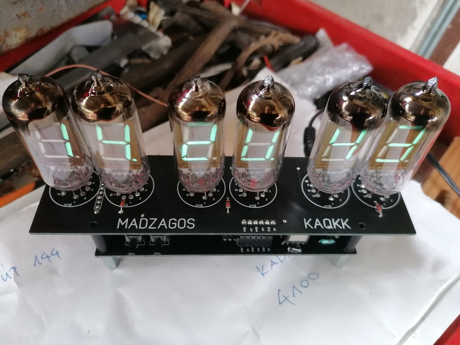

(#) madzagos hozzászólása Szept 19, 2021 / 13
Elkészült a fekete gyöngy. Köszönet érte kaqkk fórum társnak az elvi rajzért és a programért.
