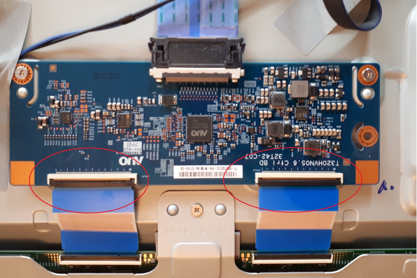

(#) pgabor2 hozzászólása Szept 19, 2021 /
Van egy LED háttérvilágítású LG LCD TV-m, időszakosan nagymértékben lecsökken a fénye. Ez a jelenség a háttérvilágítást külső állandó áramú tápról hajtva is jelentkezik. Nagyjából szét tudtam szedni a készüléket, de az LCD illesztő panel szalagkábeleivel nem boldogulok. Hogy lehet ezt úgy szétszedni, hogy utána össze is tudjam rakni? Csatolom a kérdéses csatlakozóról készült képet.
Segítségeteket előre is köszönöm
(#) deebo válasza pgabor2 hozzászólására (») Szept 19, 2021 /
Nem biztos, hogy jó ötlet részedről szétbontani a kijelzőt, ha a jelzett csatlakozón sem látod a füleket, amiket ki ell hajtani.
