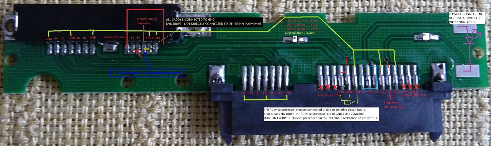

Nem írtad meg, hogy az OP maradt a régin, vagy az SSD-re átraktad?
A lényeg: cserél fel őket, ami a notebook eredeti HDD helyére kerül, arról fog mindig bootolni.
A "multibay HDD Caddy"-be kerülő tároló másodlagos lesz.
Nálam legalábbis így sikerült összerakni az ilyen párost, de más (Samsung i5) notebookban. Persze az új SSD-re került az OP...a HDD ment a caddy-ba. Sehogy sem bírtam rábírni a gépet, hogy a caddy-ba beépített HDD-ről bootoljon.

Jobb is, hogy nem tudtad, mert az ODD portot a legtöbb laptop SATA 2-ként kezeli, ennek megfelelően egy SSD-hez lassú a sebessége.

(#) kinaino55 válasza uniman hozzászólására (») Szept 30, 2021 /
Ugye még régen rátettem egy teljesen új rendszert az SSd-re az ment a szokásos SATA helyre a notiban.
Most megcsináltam amit javasoltál: Ezt az SSd-t raktam a Caddy-be. Indításnál kiírta: Operating system not found.
Azt is próbáltam hogy, bootolható pendrive-ról telepítek rendszert (win7) a caddyre, de a telepítő 0mb-nak látja a Caddy-t akár melyikkel próbálkozok ( Hdd, SSd). Bios látja viszont.
Ha van még ötleted szívesen veszem és kipróbálom.
Szóval ezért gondoltam egy áramkörre ami megoldja ezt az igen érdekes helyzetet.
(#) img válasza kinaino55 hozzászólására (») Szept 30, 2021 /
Az okosabb caddy-ken van egy kapcsoló, aminek az átállításával elvileg detektálható az SSD is.

Pedig a legtöbb helyen HDD/SSD caddy a neve...
(#) kinaino55 válasza img hozzászólására (») Szept 30, 2021 /
Egy kis mikrokapcsoló, ismerem. Ezen is van. Most abban az állásban van ahogy a win látja a caddy-t, ha átkapcsolom nem látja.
(#) img válasza kinaino55 hozzászólására (») Szept 30, 2021 / 1
Nincs több ötletem.

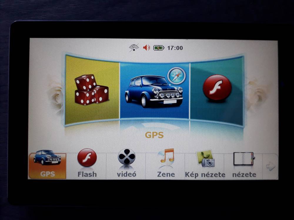

Srácok nem találtam jobb témát, de használ még valaki PNA -t? Van egy "100" éves kínai 7" GPS -em,
WinCE 6 rendszerrel. Tudtok esetleg hozzá valami olyan fájlkezelőt, amit be lehet valahogy integrálni a gyári Frontendbe? Alapból nincs benne sajna, és macerás kilépkedni a Win -be,
hogy tartalmat tudjak másolni a TF kártyáról a belső FLASH -ba...
Esetleg valami komolyabb Frontendet valaki ismer ilyen készülékre amiben van fájlkezelő?

(#) pipi válasza Régi motoros hozzászólására (») Okt 1, 2021 /
Ha lehet új parancsikont csinálni, vagy valamelyiket módosítani, akkor Total Commander. https://www.ghisler.com/ce.htm
A hozzászólás módosítva: Okt 1, 2021
(#) Régi motoros válasza pipi hozzászólására (») Okt 1, 2021 /
Igen ezt ismerem, megvan, csak sajnos nem épp érintőképernyőhöz van tervezve.
Mindenképp kell hozzá Pen, mert olyan kicsik a gombok, szövegek stb, hogy azokat ujjal sajnos lehetetlen kezelni.

A Windows CE saját fájlkezelőjét kényelmesen tudod használni (mondjuk ez meglepne, mert 15"-os érintőn is kényelmetlen)? Az első kérdésre, hogy tudsz-e a kezdőképernyőre parancsikont kirakni; mi a válasz? Mert, ha mindkét kérdésemre igen a válaszod, akkor a saját fájlkezelőjét is kirakhatod (explorer.exe).
A beállítás menüjét nem akarod lefotózni, hogy lássuk mit lehet vele csinálni?

Simán lehet kezelni. Körömmel. Növeszd nagyra..!
(#) img válasza Doky586 hozzászólására (») Okt 2, 2021 /
A TC-ben beállíthatóak a fájlok, ikonok, stb. méretei: az nem segít?
