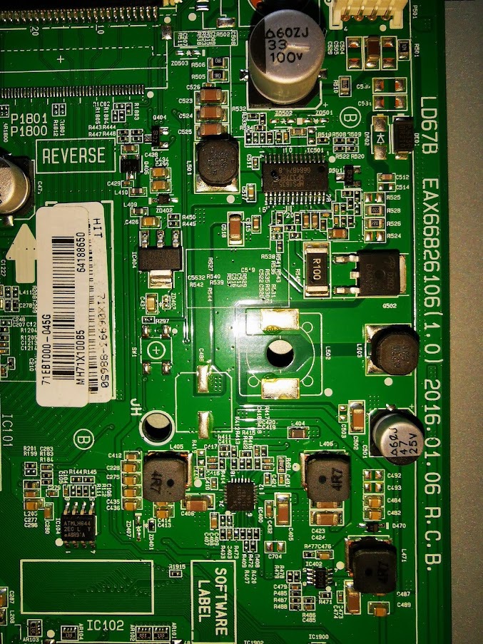

(#) newsyka hozzászólása Szept 28, 2021 /
Egy LG 32LH510B típusú lcd tévével lenne, az a problémám, hogy csak a piros standby led világít rajta és se távirányítóra se a TV-n lévő gombra nem kapcsol be. Egy LD67B alaplap van benne. Hol keressem a hibát? Egyáltanál javítható lehet vagy panel csere?
Előre is köszönöm.
(#) kadarist válasza newsyka hozzászólására (») Szept 29, 2021 / 1
Szia! Cseréld ki azt a pár SMD elektrolitkondenzátort. Szokott segíteni.

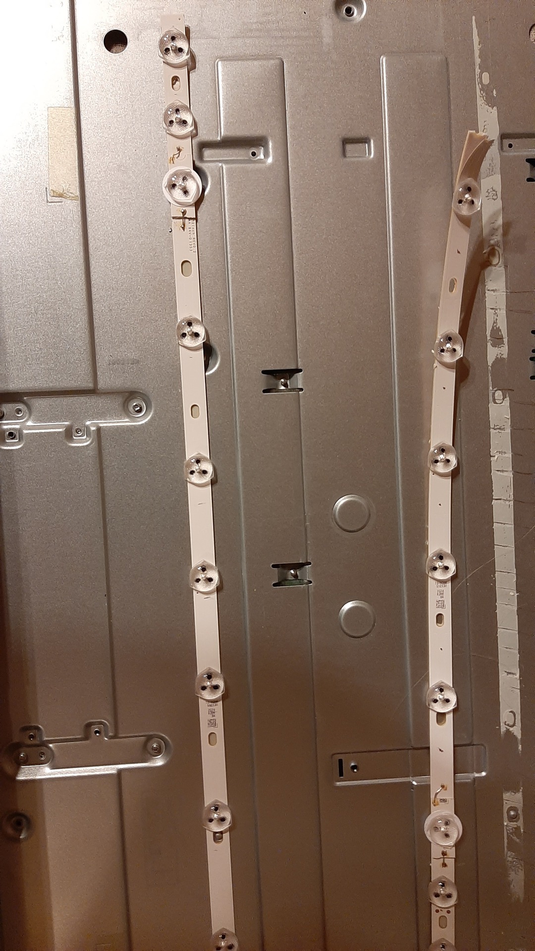

Sziasztok, most tudtam tesztelni a LED-eket.
Hát az élet nem ennyire egyszerű hogy szakadt vagy zárlatos. Összedobtam neki egy tápot toroidról, emeltem a feszültséget és mértem: 20V körül elkezdett emelkedni az áram egészen 100-150mA-ig (addig 0mA volt), de utána viszaesett közel 0-ra. Mondanom sem kell hogy semmi fény nem volt...nem értem hogy ez hogy jött össze!
Szétszedtem, 3db 7LED-es szalag van benne párhuzamosan, amit egyesével újra próbáltam. 2sor egyenként 18V-nál 30mA-t vett fel, de a 3.sorban 1LED nem világít a többi meg 30V-nál 12mA-el megy tehát is senem szakadás senem rövdzár van. Bízom benne hogy ez fogta meg a tápot és megúszom 1db LED cseréjével, de többre nem volt időm egyenlőre.
Bosszankodtam eleget mert minden ragasztóval van felfogatva, az LCD hosszú vékony panelei, meg a fehér háttérfólia. Remélem nem sérültek meg az LCD fóliakábelei!!!
(#) szs válasza Kovács Tibor hozzászólására (») Okt 5, 2021 /
Nekem is darabokban jött le a felragasztott ledcsík, de én az egész sorokat cseréltem úgyis (aztán eltörtem a képernyőt...), de nézd meg a képet. Előzőleg úgy javították, hogy csak lecsiszolták/pattintották a hibás ledeket, aztán ráforrasztottak egy vsíkdarabkát. A képet ha jól kinagyítod, látszik, hogyan csinálták. Mondjuk, nem tudom mikor, és ki, de nem biztos, hogy egy próbát ne érne meg (míg meg nem veszed a ledsorokat)
(Ha egyesével a ledek mellett a multi tűjével megvakargatod, akkor szakadásmérővel ki tudod vadászni, melyik rossz)
A hozzászólás módosítva: Okt 5, 2021
