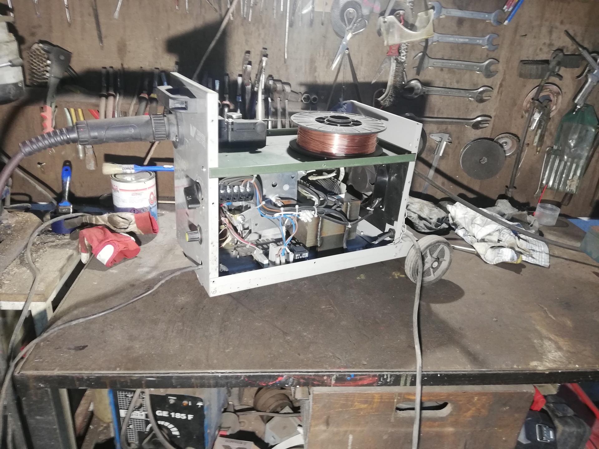

(#) nimrod79 hozzászólása Dec 9, 2021 /
Segitséget szeretnék kérni, egy co2 hegesztővel kapcsolatban.
Van egy régi, egyszerű, trafós co- hegesztőm, ami egy érdekes
jelenséget csinál. Amikor elkezdek vele hegeszteni, akkor erős és szépen hegeszt, de ha hoszobb ideig hegesztek vele, akkor a hegesztő egyre gyengébb lesz. Ilyenkor még az anyagot sem birja összeolvasztani. Ha várok vele egy pár percet és újra elkezdek hegeszteni vele, akkor ugyaz ezt csinálja. Az mindegy, hogy folyamatos varatot csinálok vele, vagy csak pontozok. Olyan mintha munkaközben felmelegedne benne valami és akkor gyengülne el az egész. A munkakábeleknél a csatlakozásokat átnéztem, ott nem melegszik semmi, meg is pucoltam, át is húztam őket. Esetleg lenne valakinek valami ötlete?

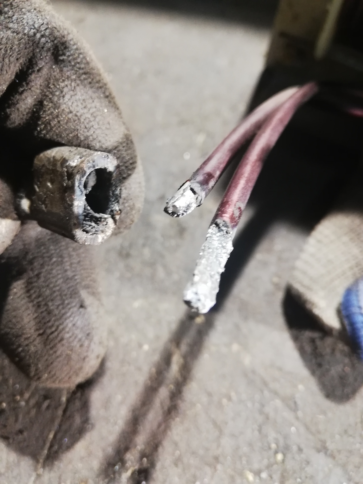

(#) nimrod79 válasza tdi75 hozzászólására (») Dec 9, 2021 /
Azt hiszem találtam egy lehetséges hibát. Az én hegesztőmön a primer tekercsek aluminiumból vannak felkekerve, a folytó trafórol két alu drót jön le, ami össze van préselve a réz testkábellel. Gondolom az alu és a réz kábel nem szetetik egymást. A csatlakozás elég érdekesen meg van égve. Érdekes, hogy nem éreztem melegnek. Ujra blakolom ezt a csatlakozást, de hogy kössem össze az alut és a rézkábelt?
Megtaláltam a hibát! Szét volt égve a csatlakozás. Az aluminiumot és a rezet, hogyan kössem össze?
(#) nimrod79 válasza nimrod79 hozzászólására (») Dec 9, 2021 /
Szinte már alig érintkezett.
(#) tdi75 válasza nimrod79 hozzászólására (») Dec 10, 2021 /
Szia! Szép egy megoldás. A réz és alu vezetékek nem nagyon szeretik egymást.
Én úgy oldanám meg mint neked a negyedik képen, csavarkötéssel. tennék a rézkábelre egy csavarkötésre alkalmas gyűrűs kábelsarut, a fojtótekercs kivezetéséből tisztítás után hajlítanék egy hurkot és átdugnék rajtuk egy csavart alátétekkel hogy a réz és alu ne tudjanak összeérni majd meghúznám a csavart.
(#) uniman válasza nimrod79 hozzászólására (») Dec 10, 2021 /
"Alut rézzel": "Cupal" : Bővebben: Link
A hozzászólás módosítva: Dec 10, 2021
(#) gulyi88 válasza nimrod79 hozzászólására (») Dec 10, 2021 /
Aluforr 300-zal befuttatod az alu drótot, utána hozzá tudod forrasztani sima ónnal a rezet (sarut vagy toldást).
(#) Phile80 válasza nimrod79 hozzászólására (») Dec 10, 2021 /
Én ónnal futtatott szemes kábelsarut szoktam préselni mindkettőre és csavarkötéssel kötöm össze. Soha nem jött vissza egy ilyen gép sem.
