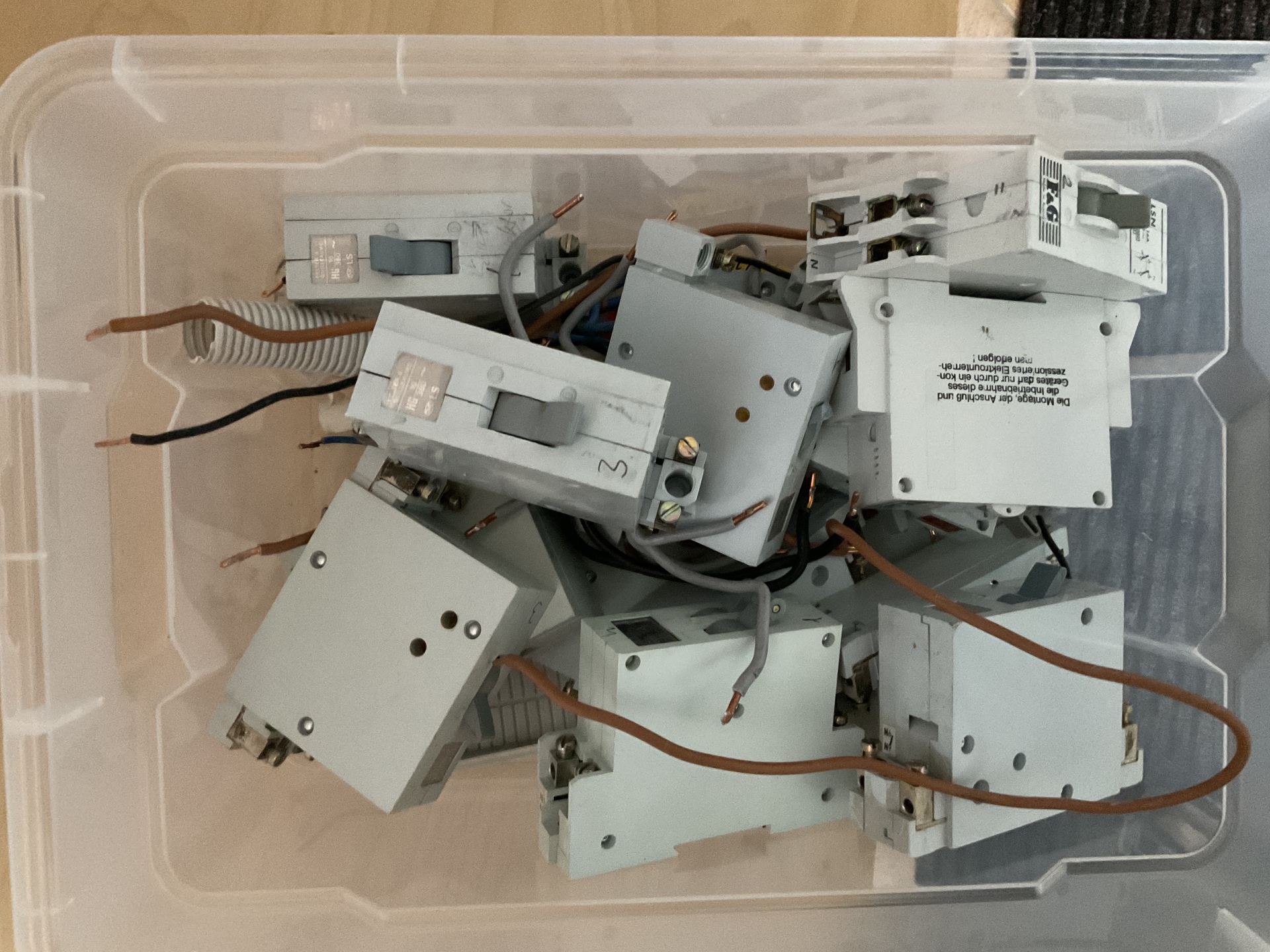

(#) Massawa hozzászólása Okt 18, 2021 /
Mit lehetne kezdeni 20 ilyen kismegszakitoval. 4-5 még használva sem volt. Lehet belölük valami értelmes anyagot, alkatrészt kitermelni vagy vihetem a kukába öket?

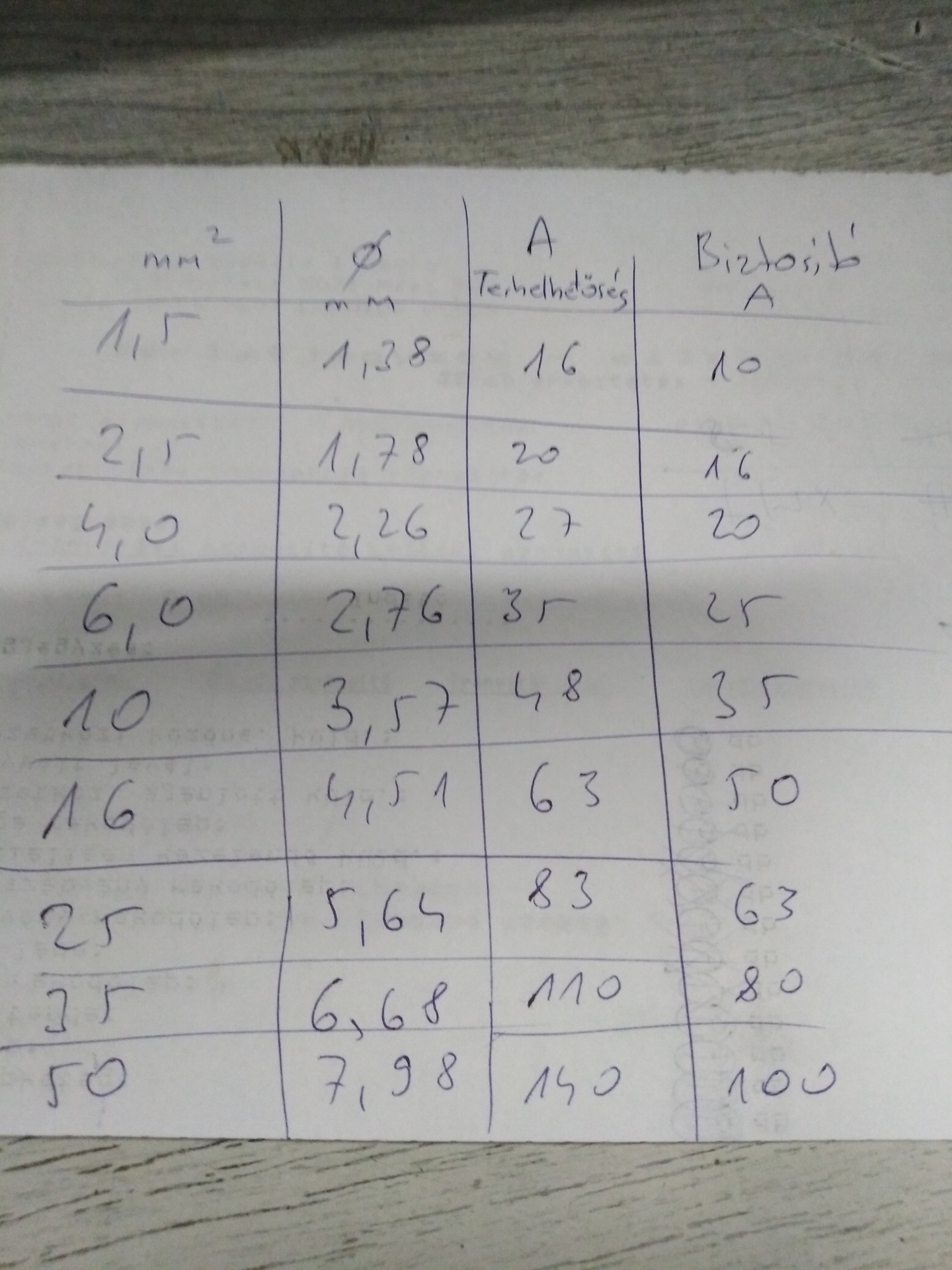

(#) webinas hozzászólása Okt 18, 2021 /
Pár napja túrom a NET-et és mindenhol azt olvasom, hogy egy 20-25m hosszú 1,5mm2 MKH vezeték max. terhelhetősége 16A.
Ha egy helység max. áramfelvétele 2KW (beleszámolva minden lehetséges fogyasztó egyidejű használatát) akkor a villanyszerelő miért akar 2,5mm2 vezetéket behúzni?
Azt mondják, hogy már 1,5 vezetéket nem is használnak csak min. 2,5mm2 ??
Gondoltam megnézem a MSZT ide vonatkozó leírását, de több mint 17.000.- kérnének a pdf-ért.
Köszönöm előre is a segítséget!

(#) gyuszo válasza Hutty hozzászólására (») Okt 18, 2021 / 2
A keresztmetszet, átmérő, terhelhetőség és a biztosíték kapcsolata. Persze réz vezető esetén. Az alu vezető lakáson belűl 40 éve már nem szerelhető.
Ha egy helyiség áramfelvétele 2000 W (ez már eleve nem helyes így), biztos van még szabad konnektor. Megy az asszony bedug egy porszívót. Egyszer csak sötét lesz.
Ezért méretezi többre a villanyszerelő.
(#) gyuszo válasza Hutty hozzászólására (») Okt 18, 2021 / 1
A másik meg az, amiért felettem a táblázatot, hogy például Az1, 5 mm2 vezeték terhelhetősége és a hozzá tartozó kismegszakító értéke más. Sokan ezt figyelmen kívül hagyják.

(#) ötfelezős válasza webinas hozzászólására (») Okt 18, 2021 / 1
A terhelhetőség a vezeték keresztmetszetén kívül több paramétertől függ. Azon a neten, amit én túrok, azon az 1,5 mm2 vezeték terhelhetősége 13,5-22 A közötti, 30 fok C környezeti hőmérsékletre, 2 terhelt ér esetén. A konkrét érték alapesetben az elhelyezés körülményeitől és a szigetelőanyagtól függ, és ebből jönnek le csökkentő tényezők. Az MSZ HD 60464-5-52:2011 szerint.
Amely táblázatban a másfeles réz legkisebb terhelhetősége 16 A, azt a szabványt (MSZ 14550-1:1979) már majdnem negyedszázada visszavonták.
