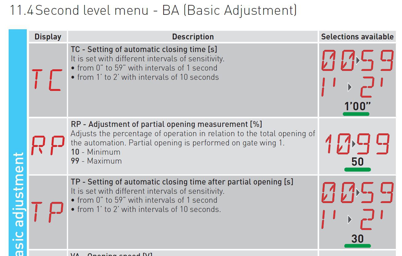

Valakinek van-e ötlete hogy miért nem tudom párosítani a vevőt a távirányítóval? A vevő egy kinai RX multi, a távirányító pedig FAAC XT4 868. Amit nem értek hogy van másik kettő távirányító amit viszont gond nélkül elfogad. (szintén XT4 866, és XT2 866) A gyári beépített másolós megoldásra se történik semmi,

Igen, ez volt az eredeti terv, a gyári FAAC xr vevővel működik, viszont a kinai vevővel nem.
Ez meg van. Pontosabban minden ide tartozó dokumentumot megtaláltam. Egyedül azt nem, hogyan tudom rátanítani az adót, a kettes/kiskapu csatornára.
31.old. 15.5.1 táblázatot is olvastad? "Additional RO level parameters" /angolul/
