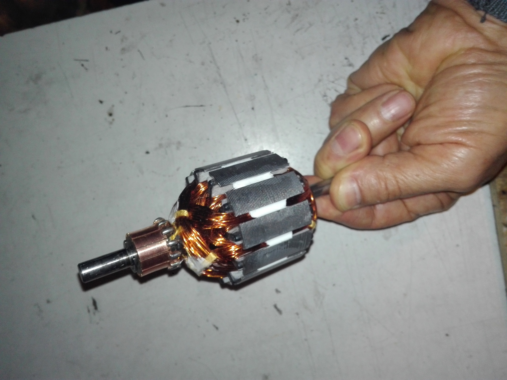

				Üdv! Egy kis segítségre lenne szükségem. Adott egy kölcsön adott falhorony maró, aminek meg lett pörkölve a motorja, szénkeféi elkoptak. Kefét kicseréltem, de lecsapta az automatát mikor próbáltam. Épp csak megmoccant. A motort a lágy indítóról lekötöttem és a lágy indítót kipróbáltam motor nélkül az nem vágta le a kismegszakítót. Szétszedés után az állórész tekercse enyhén barnult volt. letekertem mindkettőt, de átégést nem találok rajta. A vasra sem volt zárlat. Forgórészt is megnéztem azon semmi se látszik. Aranybarna a vezeték rajta. A vasra nem zárlatos.A Kommutátor szelvények Körbezártak, köztük szakadás elvileg nincs. Van még valami amit meg tudnék nézni a forgórészen házilag? Idézet:És zárlat? „A Kommutátor szelvények Körbezártak, köztük szakadás elvileg nincs” Kipucoltad a hézagokat? Láttam már olyat, hogy a tekercs 230-on zárlatos, átüt, multival meg nem mérhető...
				Szia! Igen, tiszták. A forgórész szinte újszerű állapotú. Szemre semmi sem látszik rajta.
				Köszi az ötleteket!  Találtam egy sorkimenő teszter kapcsolást itt: sorkimenő teszter Ezt ha Ti is hasznosnak találjátok az én esetemben akkor megépíteném. Mi a véleményetek? Továbbá a Menetzárlat vizsgáló transzformátor topikban valahol említik hogy a ruszki búvár vibraszivattyú vasmagja jó lehet egy zúgótrafóhoz. Ilyen rossz búvárból van itthon vagy 3 db. Már csak a menetszámot kellene ismerni, mert nem igazán értettem hogy hogy is kellene elkészíteni, meghajtani. A hozzászólás módosítva: Feb 9, 2023 | Bejelentkezés Hirdetés |
