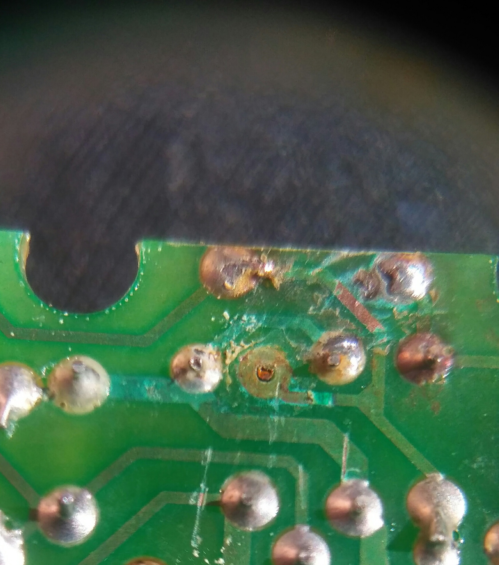

(#) uniman válasza airween hozzászólására (») Okt 19, 2021 1 /
A lecsapódó párától nedves pókháló vezetheti az áramot! Bővebben: Link
Még egyvalamit nem tudtál megnézni: a kiírt hibakódot. Persze, ha nem hibázik, akkor nem is ír ki kódot.
A fotocellákba is bele kéne nézni...a nyák hátoldalát is megnézni.
(Most volt dolgom egy sokéves cuccal, amelybe befolyt a rögzítőcsavarról a rozsdás trutyi.)
A hozzászólás módosítva: Okt 19, 2021
(#) uniman válasza uniman hozzászólására (») Okt 19, 2021 /
Mutatom...
Először csak néha nem működött (nedves időben), aztán véglegesen feladta!
(#) airween válasza uniman hozzászólására (») Okt 19, 2021 /
Uh... és ez a fotocellában volt a panelen?
Köszi, ezeket értem - akkor a pókháló esetleg lehetett, mert most relatíve tiszta a panel, és azóta működik.
Igen, sajnos hibakódot nem tudtam nézni.
A fotocellát én kilőném, mert most minden működik. Amúgy fotocellát szerintem az idén, vagy tavaly cseréltünk, az relatíve új. Pókháló akár lehetne abban is, de trutyi szerintem nincs benne. De ha lenne is, most működik a kapu.
