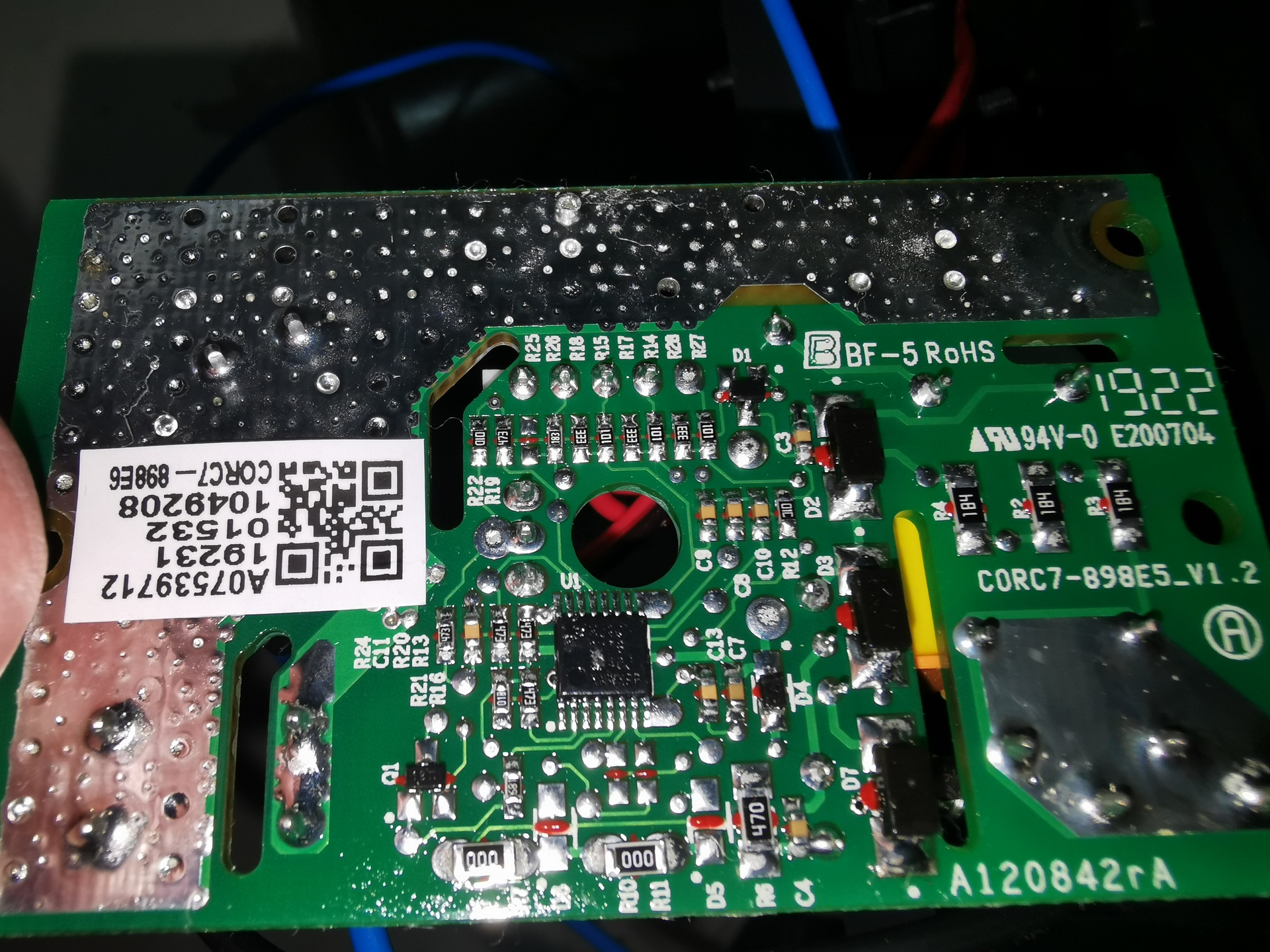

Az alig 1,5 éves porszívómban megadta magát valami, és megpróbálok adni neki egy esélyt. A típusa Electrolux Pure C9 (PC91-4MG). Darabokra szedtem és a képeken látható az összes vezérlés ami található benne. A hibajelenség, hogy maximum szívó-erőn pár másodperc után leáll. Közepes teljesítményen szépen dolgozik, és nem áll le. Mi lehet a probléma szerintetek? Van valakinek ötlete?
(#) ferci válasza yodee hozzászólására (») Okt 22, 2021 /
A termékleírásban nem látok semmi olyant, ami elektronikusan befolyásolná a működést.
Ellenőrizd le, van-e esetleg egy hőérzékelő vagy vákuum kapcsoló a panelre csatlakoztatva, ami max teljesítményen leállítaná a motort.
Mi van pl. 90 % körül - ha finoman tudod állítani a szívóerőt?
(#) yodee válasza ferci hozzászólására (») Okt 22, 2021 /
A panelre csak a betáp, a bekapcsoló mikrokapcsoló és a szabályzó valamint a motor csatlakozik. Szépen megy olyan 75%ig.
Lehet, hogy az ic típusból több is kiderülhet..egy egyszerű triakos vezérléshez túl sok minden van a panelen.
Talán az áramot is figyeli és a maxnál leállít, sokallja..?
Hátha lesz valaki, aki közelebbről ismeri ezt a típust.
(#) yodee válasza ferci hozzászólására (») Okt 23, 2021 /

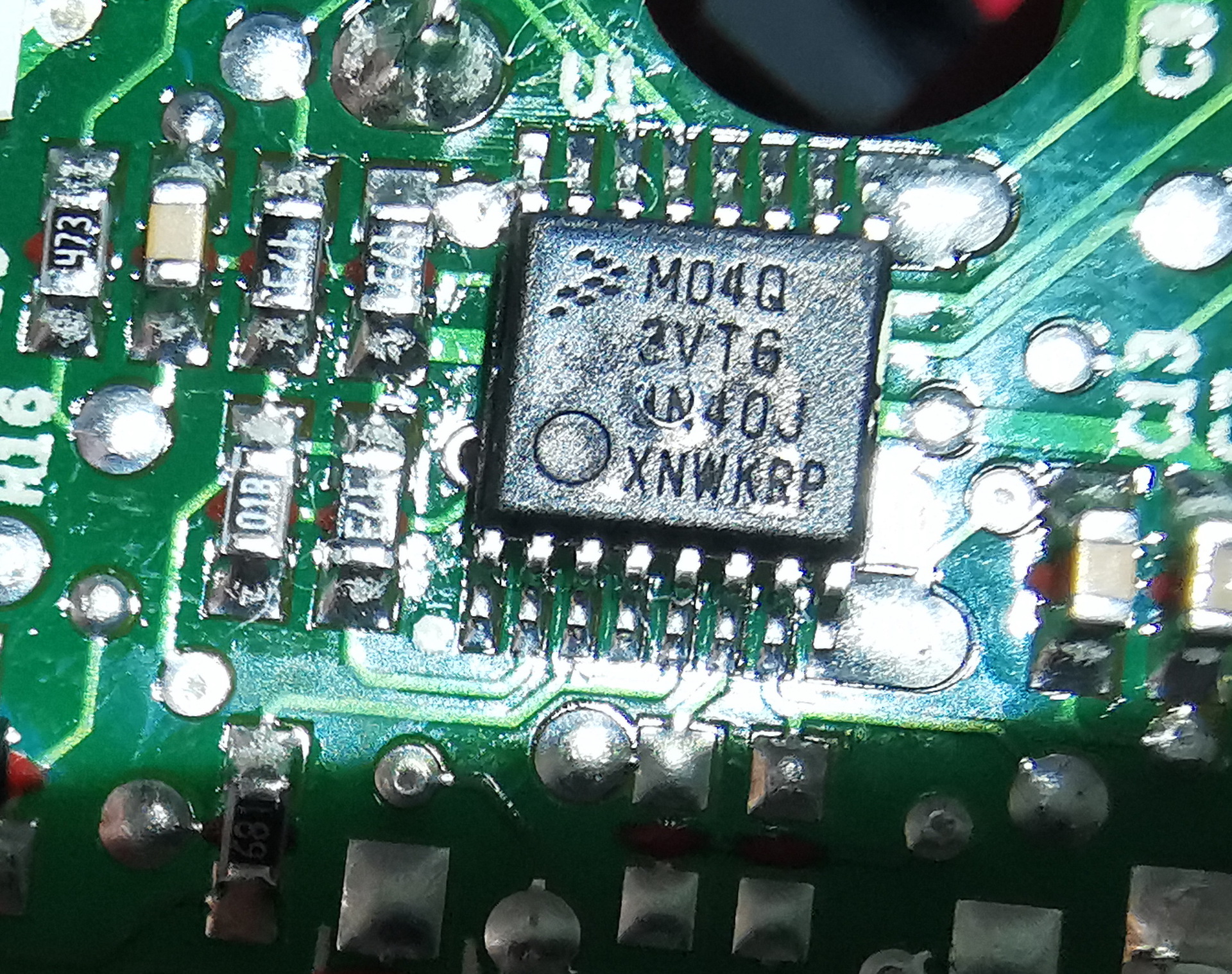

Erre az IC-re gondoltál?
(#) ferci válasza yodee hozzászólására (») Okt 23, 2021 /
Természetesen.
Amennyiben jól kerestem utána ez egy flash IC szóval akármi lehet benne :\
Akkor nézegesd meg, milyen bemenetei vannak és találsz-e a nyákon olyan részt, ahol pl. áramfigyelésre való kis sönt van ( több darab paralel 0R.. ellenállások. Aztán ha megpattanik 1 vagy 2, mindjárt nagyobb áramot érzékel.
De ha 75 %-ig fel lehet pörgetni, sokat nem foglalkoznék vele.

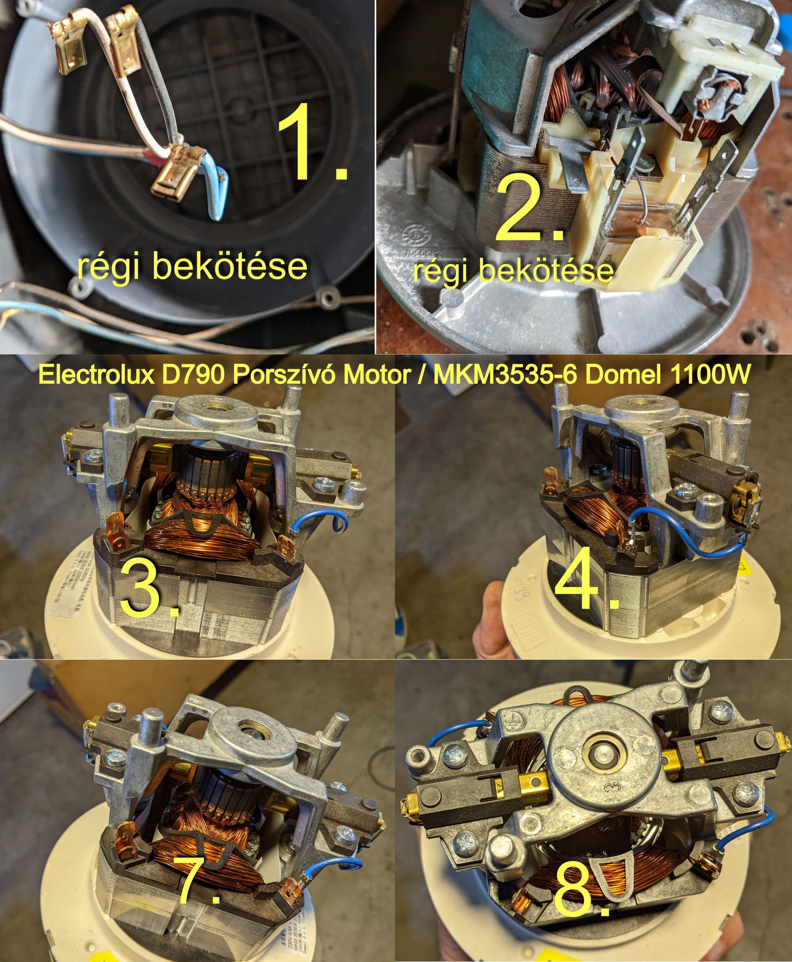

Szervusztok! Egy kis segítséget kérnék! LUX D790 porszívómban szeretnék motort cserélni. Rendeltem egy újat, mivel eredeti már nincs, egy Domel univerzálisat, melyet ehhez ajánlanak. Passzol is méretre de a bekötésnél meglepődtem, mert a csatlakozás más. A régi motoron van egy 1,5 mikro kondi is, az újon nincs. A saruk mérete is más de ez a legkevesebb.
A képen jól látható minden, bekötésre kérnék eligazítást és hogy a kondit áthelyezzem vagy el van dugva esetleg? Köszönet!
(#) Bakman válasza debrigo hozzászólására (») Okt 25, 2021 / 1
A kondenzátor csak zavarszűrő funkciót tölt be, elhagyható.

(#) debrigo hozzászólása Nov 14, 2021 /
Szervusztok! Feltenném úja kérésemet, lehet félreérthető volt. LUX D790 porszívómban szeretnék motort cserélni. Rendeltem egy Domel univerzálisat, mivel eredeti már nem kapható. A bekötésnél meglepődtem, mert 3 vezeték menne a motorhoz de a saruk mérete is más. Nem egyértelmű, hova kell csatlakozni.
A képen jól látható minden, bekötésre kérnék eligazítást. Köszönet!

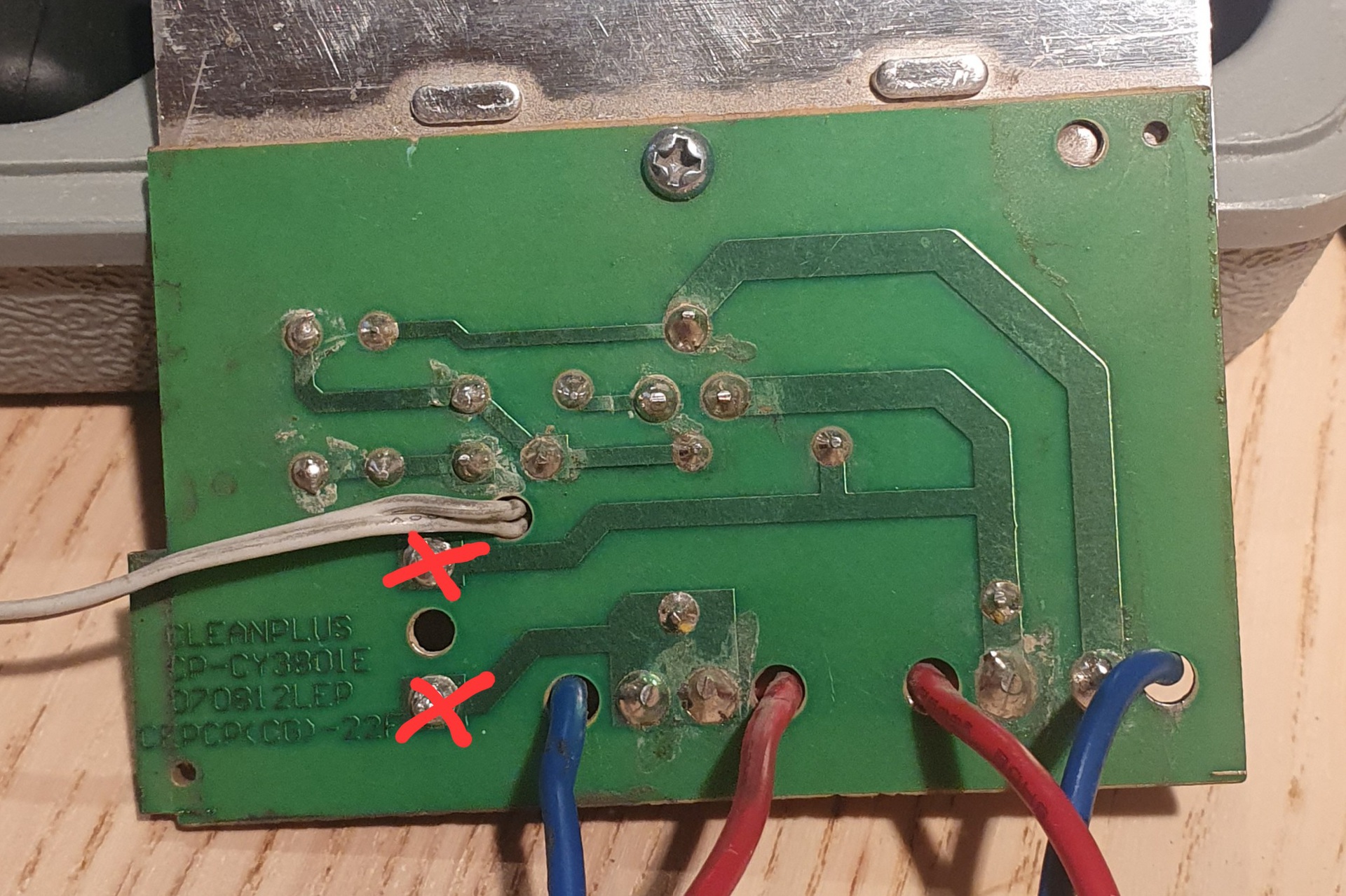

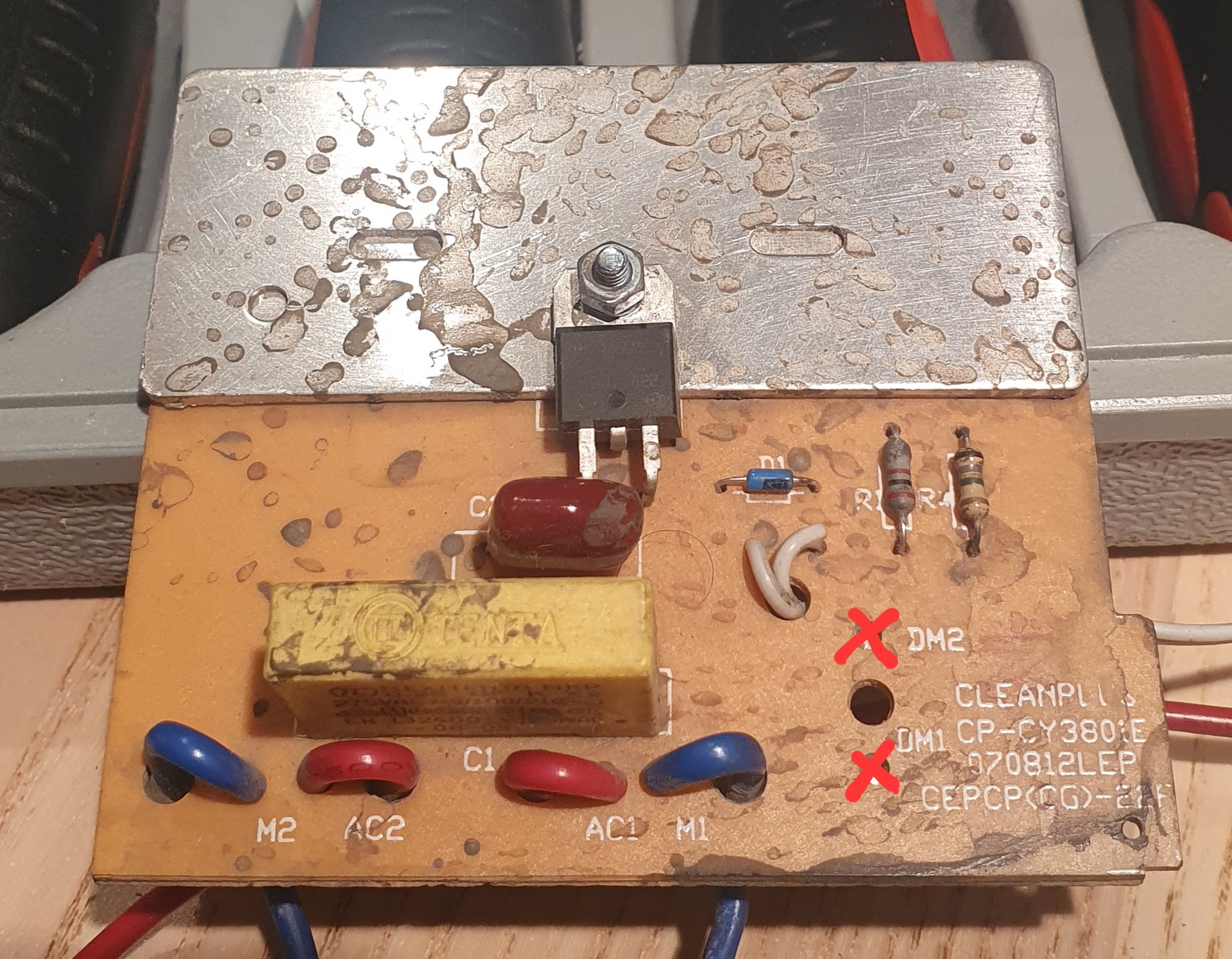

(#) (Felhasználó 71690) hozzászólása Feb 8, 2022 /
Van egy fordulatszabályzós porszívó bomann bs 971 cb.
Megállt a gép. A szabályzó panelen találtam 2db forrpontot, amire nincs forrasztva semmi. A gépben nem találtam semmi alkatrészt, ami onnan eshetett le. Valaki tudja, hogy mi hiányzik onnan? Esetleg valami hőkioldó?
A piros a betáp, kék a motor, fehér a potméter.
A hozzászólás módosítva: Feb 8, 2022
(#) ferci válasza (Felhasználó 71690) hozzászólására (») Feb 8, 2022 /
Hőkioldó biztos nem, mert akkor rövidrezárná AC1-AC2 betápot.
A két fehér drót talán potméterre megy, ha van bent ( nem ismerem a gépet ).
Ha tudod, a triac A1-A2-t ( 2 vastag fólia ) kösd át egy bekapcsolt hősugárzó-hajszárító félével, akkor a motornak meg kéne indulni.
Ennyit először.
(#) Gafly válasza (Felhasználó 71690) hozzászólására (») Feb 8, 2022 /
Ránézésre a motorral párhuzamosan van mint zavarszűrő. Ahol már van a nagy kondenzátor is. Mindkettő nélkül kellene berregnie a porszivónak. Szoktak olyat csinálni, hogy variálhatóra alakitják ki a panelt (ami éppen akad a raktárban).
Potmétert, triakot és a barna kondenzátort gyanúsitanám inkább...
(#) (Felhasználó 71690) válasza Gafly hozzászólására (») Feb 8, 2022 /
Akkor biztos, vanami univerzális hely lehet, mert nincs a lyukban lábmaradvány sem.
Holnap a potit rövidrezárom, hátha az a rossz.
A triaknak azt a két lábát zájam ameihez a panelen lévó vastag fólia megy? Ha úgy elindul, akkor a triak a rossz?
