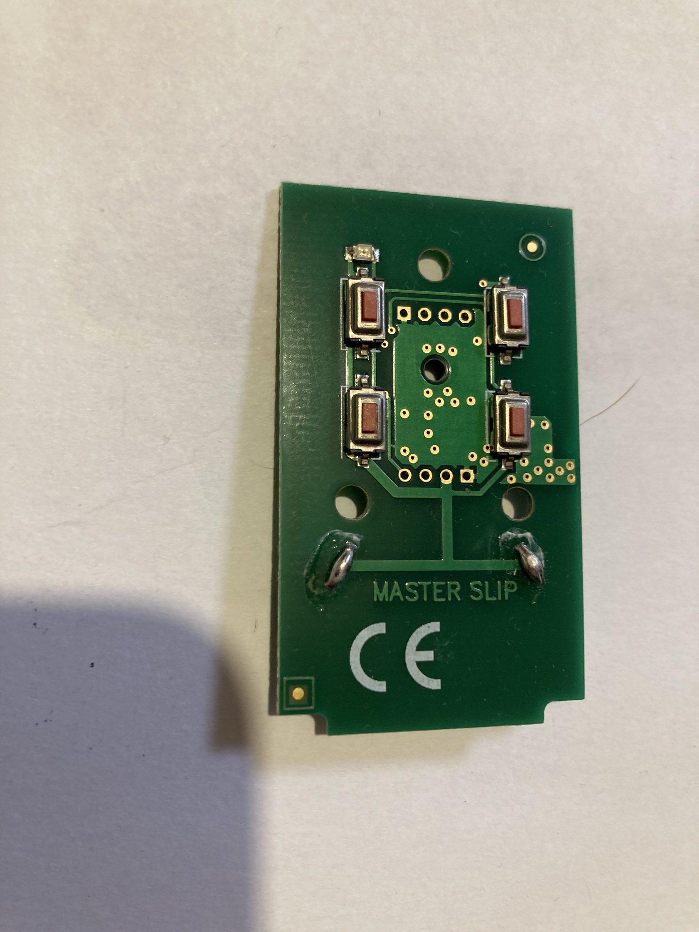

Sziasztok, segítséget szeretnék kérni ahhoz, hogy hogy érdemes nekiesnem a hibakereséshez egy kapu távirányítójának. Egyik pillanatról a másikra egyszer csak nem nyitja a kaput.
A tavirányító saját ledje felvillan amikor megnyomok rajta egy gombot de a vevő paneljén nem jelez a led ami normál esetben ilyenkor felvillanna visszajelzésként. Elemcserével próbálkoztam, nem segített, egy másik ugyanilyen távirányítóval a visszajelzés működik, úgyhogy a vevővel nem lehet gond.
Az irányító Master Slip, a kapunyitó Proteco 8N
Ja igen, tök amatőr vagyok, de multiméterem van.

(#) attika válasza Telab hozzászólására (») Okt 27, 2021 /
A vevő része elméletileg tanítható.

(#) Telab válasza attika hozzászólására (») Okt 28, 2021 /
Igen de nem jelez vissza a vevő ledje ennél a távirányítónál, tehát mintha nem érkezne jel, így pedig tanítani se tudom. A másik távirányítónál megy rendesen.
(#) uniman válasza Telab hozzászólására (») Okt 28, 2021 /
Kompatibilis, de még nem párosított távirányítóval a vevő LED-je gyorsan villog...ha ezt nem teszi, akkor vagy nem ad ki rádiófrekis jelet a távirányító, vagy nagyon elhangolódott (pl. leejtés okán),
vagy tottálkáros lett...

(#) Telab válasza uniman hozzászólására (») Okt 28, 2021 /
Igen azért alapvetően eddig én is eljutottam. A kérdésem inkább arra irányult hogy hogyan mérjem ki pl. valahogy multiméterrel, vagy egyéb más amatőr módszerrel neki tudok neki esni valahogy javítani vagy inkább kuka és vegyek egy újat mert nem ér annyi az egész?
Ha mond valamit az RTL-SDR rádió...én azzal "nézegetem" a távírányítók RF jeleit. PC-n és mobiltelefonon is. Bővebben: Link

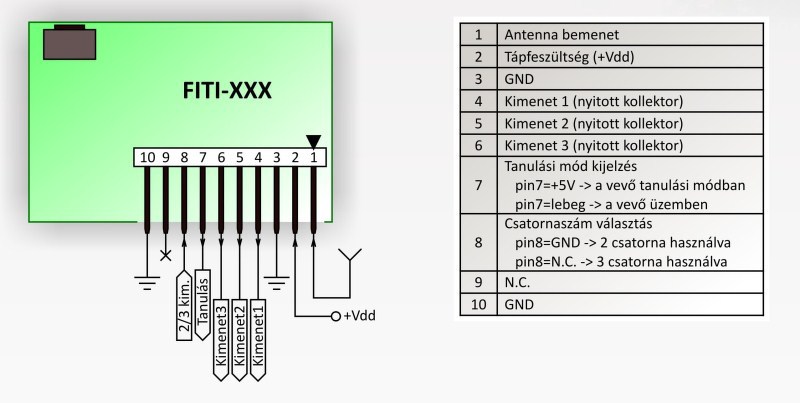

(#) uniman válasza Remci hozzászólására (») Okt 30, 2021 /
Hello! Ennek a Fiti vevőpanel csatlakozó kiosztása után kutakodnék...az 5V betáp is elég lenne.
(De a három kimenet is érdeklene...)
(#) Remci válasza uniman hozzászólására (») Okt 30, 2021 /
Ezzel tudok szolgálni:
Szia! Köszönöm szépen! Tökéletes!
