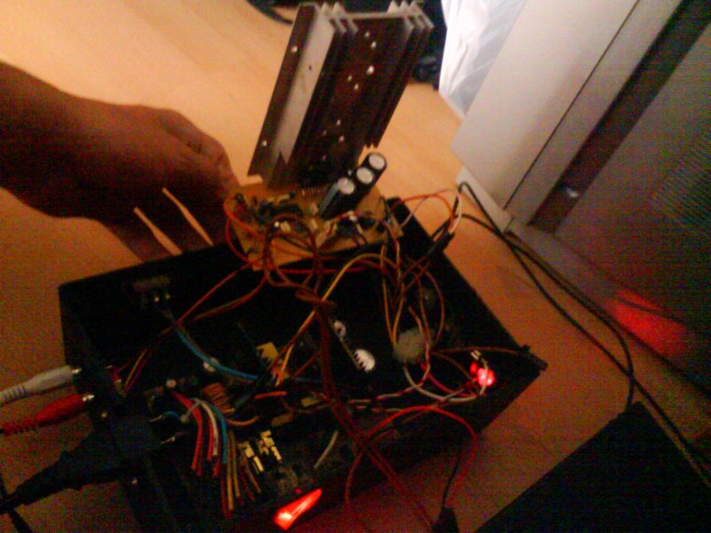

Nagyon jó lett a tápod! Elég kevés alkatrészből épül fel. jól látom? Gratula! Persze cikknek én is örülnék ![]() Most fúrtam ki a nyákom, holnap (vagyis ma...) be is ültetem valószínűleg. Két darab TDA2052-es IC foglal majd helyet rajta, így 2x32watt/4 ohm lesz a leadott teljesítmény. Eléjük raktam ezt a fázisfordítót, így 8 ohmon kb. 60wattot fog tudni a kapcsolás, és csak annyit kell tenni, hogy a hangfalat átkötöm másik csatlakozóba (ha nagyon megtetszik, akkor készítek még egy ugyanilyen nyákot, és lesz 4*30w-om, vagy 2*60w-om). Csatornánként választható low_pass, és high_pass szűrőket raktam, majd az előlapon két db. háromállású (low_norm_high) kapcsolóval választható ki, hogy hogyan szóljon az erősítő. A másik két képen pedig egy FM adó látható, amiből még hiányzik a két hangolótekercs. Valószínűleg az is holnap lesz pótolva (Ez előtt is van low_pass_filter, mert enélkül hamar betorzít az adó, a sok mély miatt.)A nyák mérete 3,5cmX2cm. És igen, szőrös meg gyantás is, takarítás is meg lesz oldva ma![]() Remélem indulni fog minden pöccre
