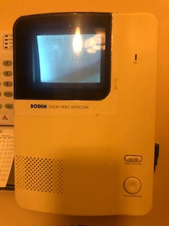

(#) PP hozzászólása Aug 14, 2021 /
A csatolt képen látható kaputelefon van a társasházban, az adott lakáskészülékkel. Ha jól tudom van proximity-s nyitásra is lehetőség. A problémám, hogy ha kóddal nyitom a kaput, akkor a lakásban jelez a telefon. Ettől viszont a kutya megőrül, és addig ugat, amíg fel nem érek a harmadikra (4 emelet, lift nélkül). A szomszédokkal nem akarok emiatt konfliktust, ezért ezt a jelzést szeretném kiiktatni. Milyen lehetőségek vannak erre (kutya eliminálásán, és hangszálainak átvágásán kívül )? Igazából bármilyen megoldás érdekelne, készülékcsere, utólagos kapcsoló beiktatása, amivel ideiglenesen le tudom kapcsolni akár a teljes készüléket, a kapunyitás hangjának végleges megszüntetése, akármi... Arra rájöttem, hogy ha lent beütöm a kódot, megnyomom a törlést, majd azonnal mégegyszer a törlést, akkor nem játsza végig a dallamot, csak annyit belőle, amennyi a két törlés gomb lenyomása közt eltelt idő (tehát ha elég gyors vagyok, akkor csak pittyen egyet)... egy ideig ez működött, nem ugatott a kutya, de sajnos úgy néz ki már rájött erre a trükkre is.

(#) mormogipapa válasza PP hozzászólására (») Aug 16, 2021 / 1
Ez egy Kate és nem Codefon tehát rossz helyre raktad fel a kérdést de válaszolok. A Felcsengetés módosítás menübe van de ahhoz tudni kell a szerelői kódot ami ennél nem a központra van írva hanem a kódtáblára ha nincs megváltoztatva

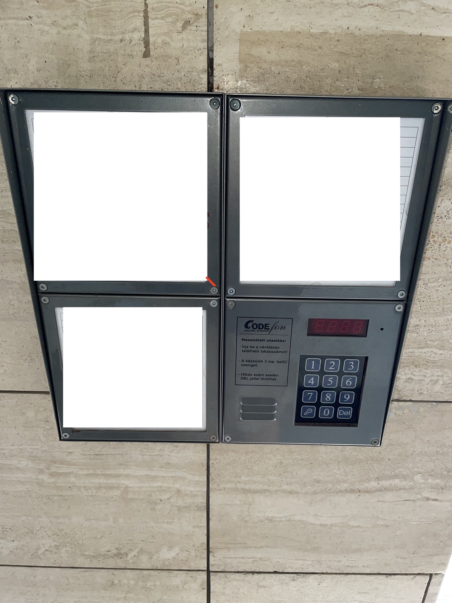

(#) kopaszka hozzászólása Aug 29, 2021 /
Kaputelefonokat, beléptetőket is telepítek, üzemeltetek, de még nem dolgoztam a Codefone-nal, mármint még nem telepítettem, programoztam. Most megtaláltak egy társasházból, ahol 4 lépcsőházban van ilyen kaputelefon. Egyenlőre csak képet kaptam róla. Jelenleg csak proxyval/kártyával használják, kóddal nem lehet belépni. Az a kérdésem, hogy kártyát kiadni, illetve törölni, csak a központnál lehet "manuálisan"? Lehetséges lekérdezni, milyen kártyák lettek kiadva, azon belül is, melyik lakáshoz? Akár a belső memória kiolvasásával? Van mód bármilyen felügyeletre? Illetve van-e rá mód, hogy a proxy olvasó kommunikációjából ( milyen kommunikációt használ, egyedi, vagy pl Weigand?) kinyerni valahogy a kártyaszámot olvasáskor, hogy azt fel tudjam dolgozni egy tetszőleges eszközzel, amivel logolni tudom a használatot?
Előre is köszönöm a segítséget
üdv:
Sanyi

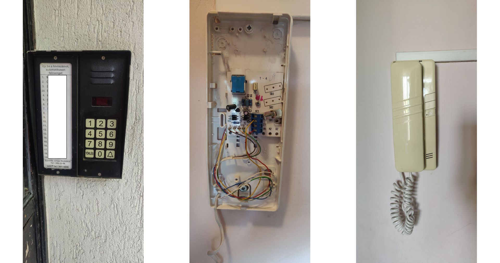

(#) teglascs hozzászólása Aug 31, 2021 /
ez analóg vagy digitális?
Elnézést a képminőségért.
(#) Tomi111 válasza teglascs hozzászólására (») Aug 31, 2021 / 1
Digitális panel és a beállított lakáskód a 19-es.
( a jumperekkel kettes számrendszerben állítható, alul az 1-es)
(#) teglascs válasza Tomi111 hozzászólására (») Szept 1, 2021 /
Köszönöm. A csengőkapcsoló a jobb oldalra van bekötve, ugye?
(#) Tomi111 válasza teglascs hozzászólására (») Szept 1, 2021 / 1
Igen, a jobb oldali a csengőgomb.

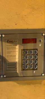

(#) halacs45 hozzászólása Szept 27, 2021 /
Digitális Codefon kaputelefon van a társasházunknál. Olyan mint a csatolt képen, annyi különbséggel, hogy csak egy névtábla tartozik hozzá nem több.
Tudna valaki segíteni, hogyan kell kicserélni a névtáblát? Addig megvan, hogy kicsavarom a négy csavart a névtábla körül. Gyanítom aztán leveszem és ott cserélem ki valahogy a papírt.
Ahogy eddig bekukucskáltam ott még pici hatlap fej csavarokkal van rögzítve valahogy és van egy gyanúm szerint rözitetlen világító panel is.
Mire érdemes vigyázzak? Hanyas csillag-villáskulcs kell hozzá? Kell még bármi más? A méret pontos névtábla megvan a 4 lyukkal rajta, annak a sablonját megtaláltam.
Köszi előre is!
(#) Tomi111 válasza halacs45 hozzászólására (») Szept 28, 2021 / 1
Szia! Nem tudom, mindegyik ugyanolyan-e? A miénknek kisebb a névtáblája, téglalap alakú, kb a tiédnek a fele. A külső imbuszcsavarokba 2,5-es kulcs megy, ha jól emlékszem. Utána belül 3-as csavaranyák fogják a plexit. Ezek elvileg 5,5-esek, de kombinált fogóval a legegyszerűbb vagy egyszerűen kézzel lecsavarni őket. A papír két plexi között van. A külső átlátszó (ezt ki sem kell venni) a belső tejfehér. A kettő között van a papír. A miénkben gyárilag két szofitaizzó( 12V-osak sorba kötve, így fél fénnyel örök) volt a világítás, a műanyag foglalat kétoldalú ragasztóval a hátlapra nyomva( ami persze elenged idővel és a foglalat is eltörik) (Én már cseréltem led szalagra, graetz+soros ellenállás nem árt, eredetileg váltót kap a izzó)

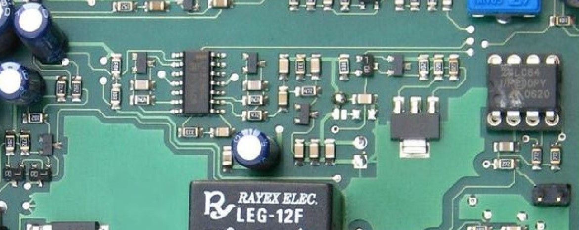

(#) azétis hozzászólása Okt 12, 2021 /
Szegénykém 30 éve szolgál, szűrkehályogtól" kezdve minden baja lett Néha random is becsönget magától. Egy ötlet javaslat mai modernre ami képet is ád. megbízható esetleg beszereléssel egyben. Előre is KÖSZÖNÖM.
(#) dehogyisnem hozzászólása Okt 15, 2021 / 1
Szevasztok!
Lenne olyan kedves valaki, aki megtenné, hogy a képen látható részről küldene egy jobb minőségű felvételt? Mondjuk úgy hogy az alkatrészek feliratai is látszódnak? Elkó is ha szabad kérnem...
Tisztelettel:
Tibor

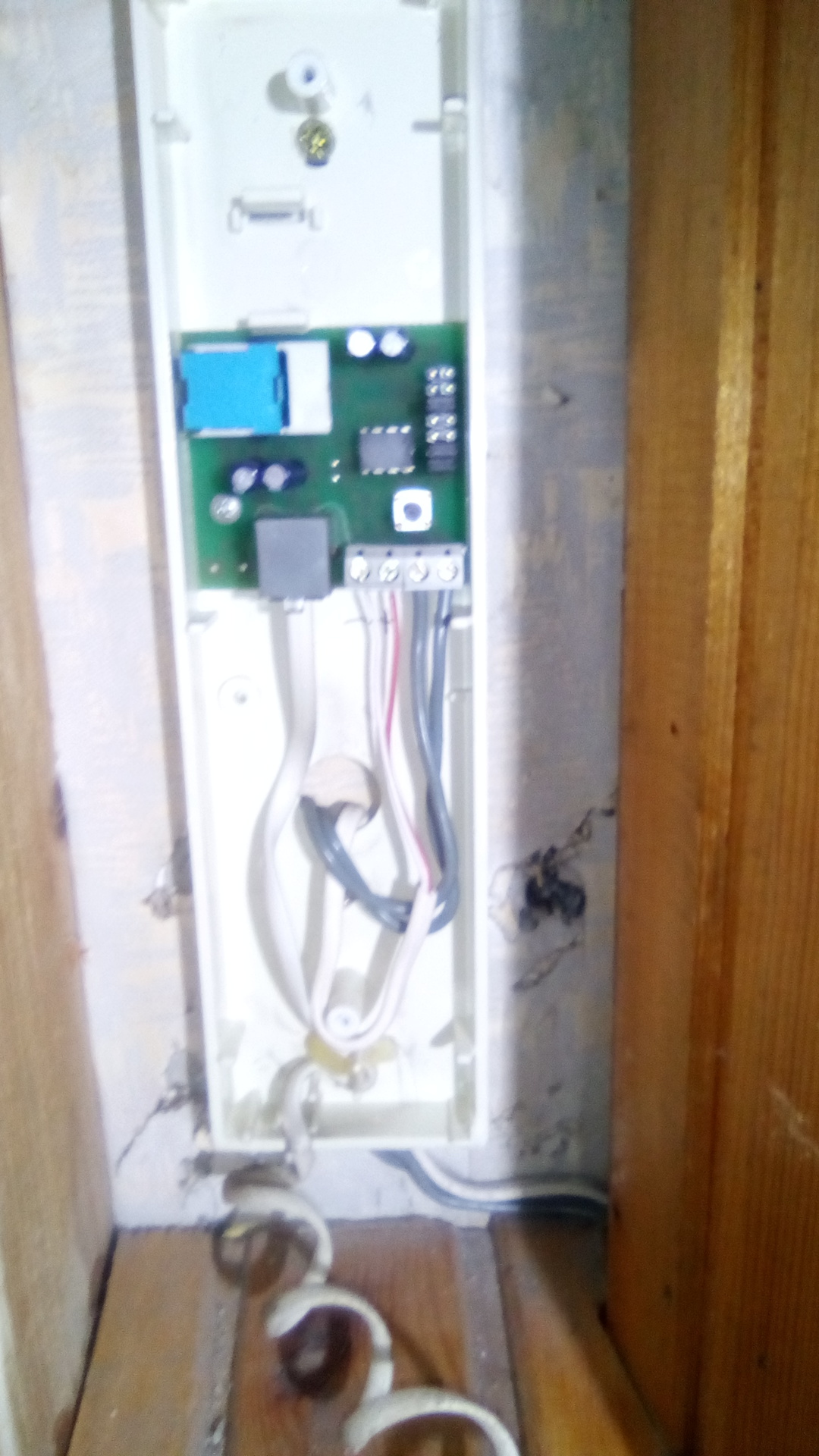

(#) t0bi hozzászólása Nov 1, 2021 /
Van ez a központ és a barátomnál van egy ilyen telefon, ami persze nem működik. A szerelő sem tudta megcsinálni. Lenne két kérdésem, hátha tud valaki válaszolni:
Ki lehet cserélni a telefont digitálisra? (van egy ilyenem)
Ha igen, hogy kell bekötni?
Előre is köszönöm!

(#) Tyll válasza t0bi hozzászólására (») Nov 3, 2021 / 1
Nem! (Illetve elég macerás)
Ezt tudod felrakni: MKT Tesla
(#) dehogyisnem válasza dehogyisnem hozzászólására (») Nov 4, 2021 /
Tyll Fórumtárs segítségével megoldva!
Köszönettel:
(#) dehogyisnem válasza teglascs hozzászólására (») Nov 4, 2021 /
Szia !
Bocs nem láttam kihez intézed kérdésed..
Megoldódott közben. Codefon kártyás központ amúgy...
Köszi
