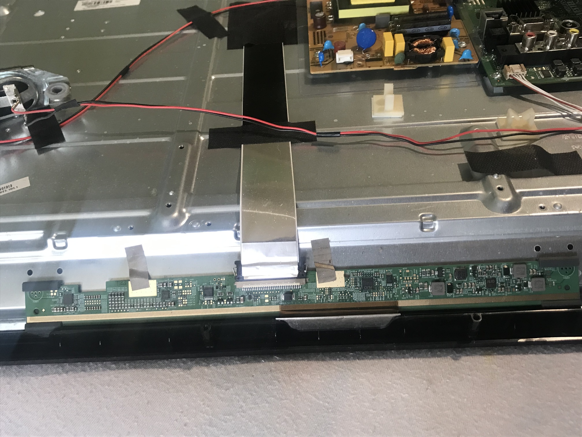

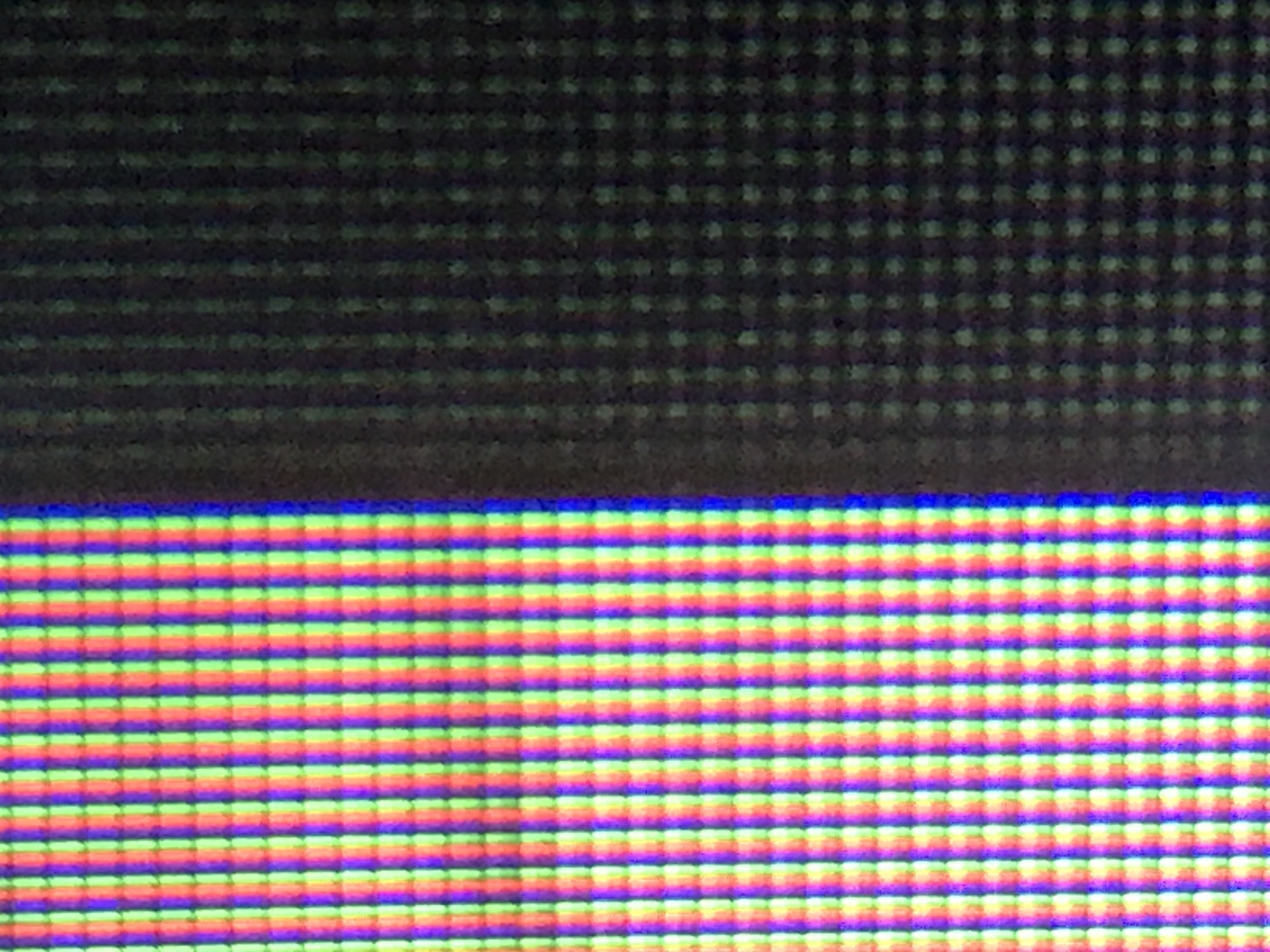

(#) fityiszkukac hozzászólása Nov 14, 2021 /
Az ITT megtekinthető hibajelenséget produkálja a tv.
Rövid idő után állandósul a jelenség.
Van valakinek ötlete, mi okozhatja a hibát ?
Előre is köszönöm a válaszokat.

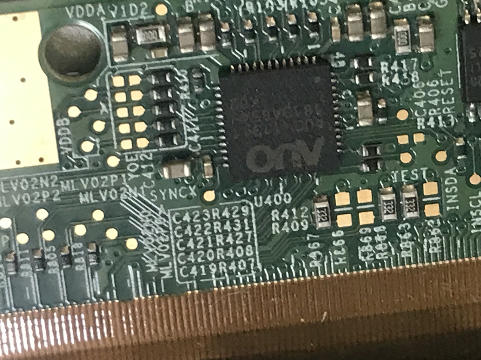

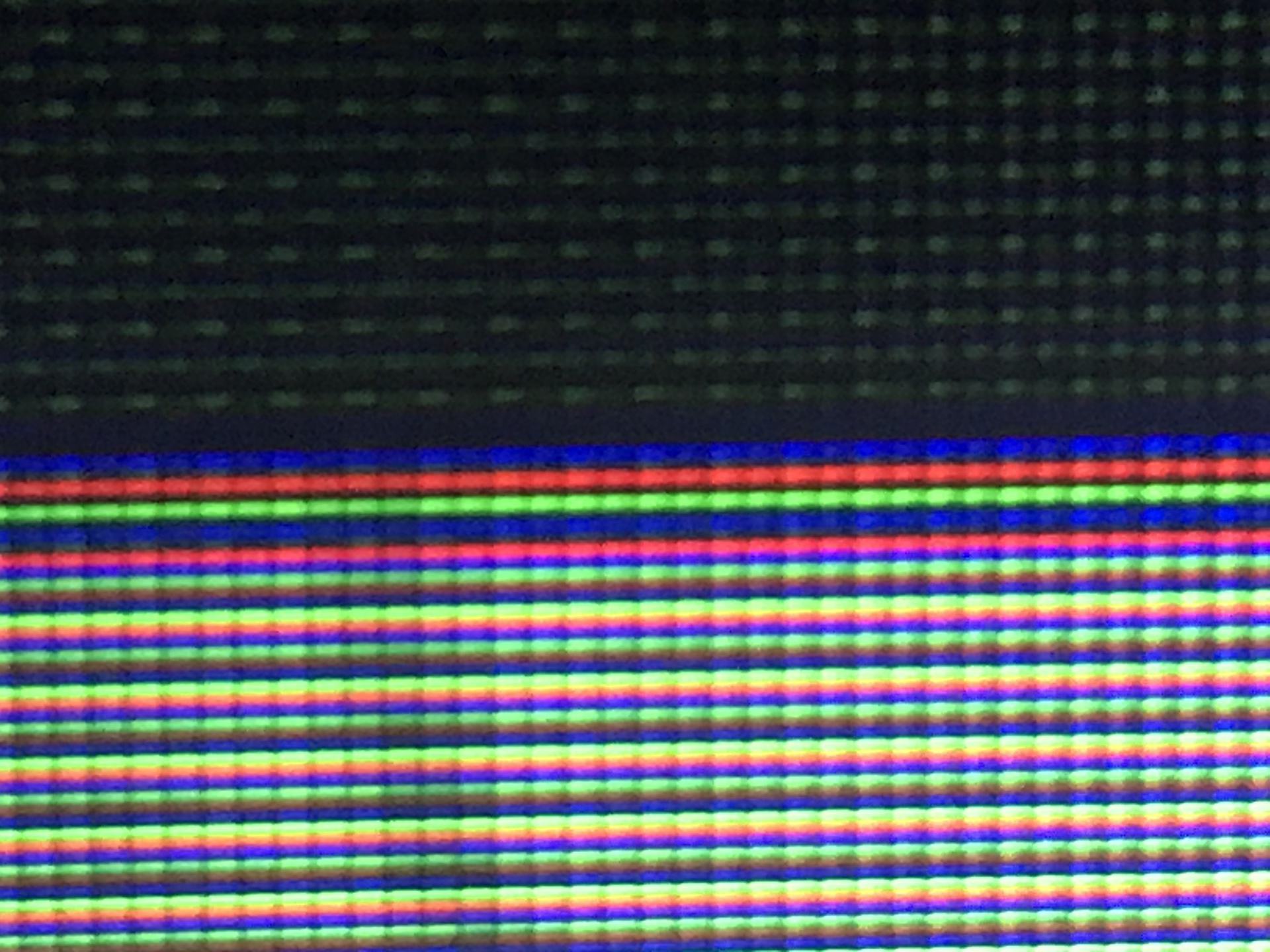

(#) deebo válasza fityiszkukac hozzászólására (») Nov 14, 2021 /
A kijelző és, vagy T-con kezd elfáradni, vagy csak kontakthiba a szalagkábeleken.
(#) fityiszkukac válasza deebo hozzászólására (») Nov 14, 2021 /
Köszi, én is ilyesmire gondoltam. A tv még csak 2-3 éves. A kontakt hibát mindjárt megpróbálom kizárni.
Esetleg a T-con panel megfelelő helyen való melegítése levegős forrasztóval hozhat némi sikert ?
Van, hogy bekapcsolás után néhány percig jó a kép...
Ne melegítsd egyelőre, derüljön ki, hogy mi a gond.
A kábel mind két végét megtörölgettem kontakt spray -s törlővel, de bekapcsolás után kb. 5 perccel elkezdett bevillanni a jelenség, 15 percre rá pedig már majdnem folyamatos.
Küldök két képet amiken ugyan az a tartalom van, egyszer helyesen egyszer meg hibásan.

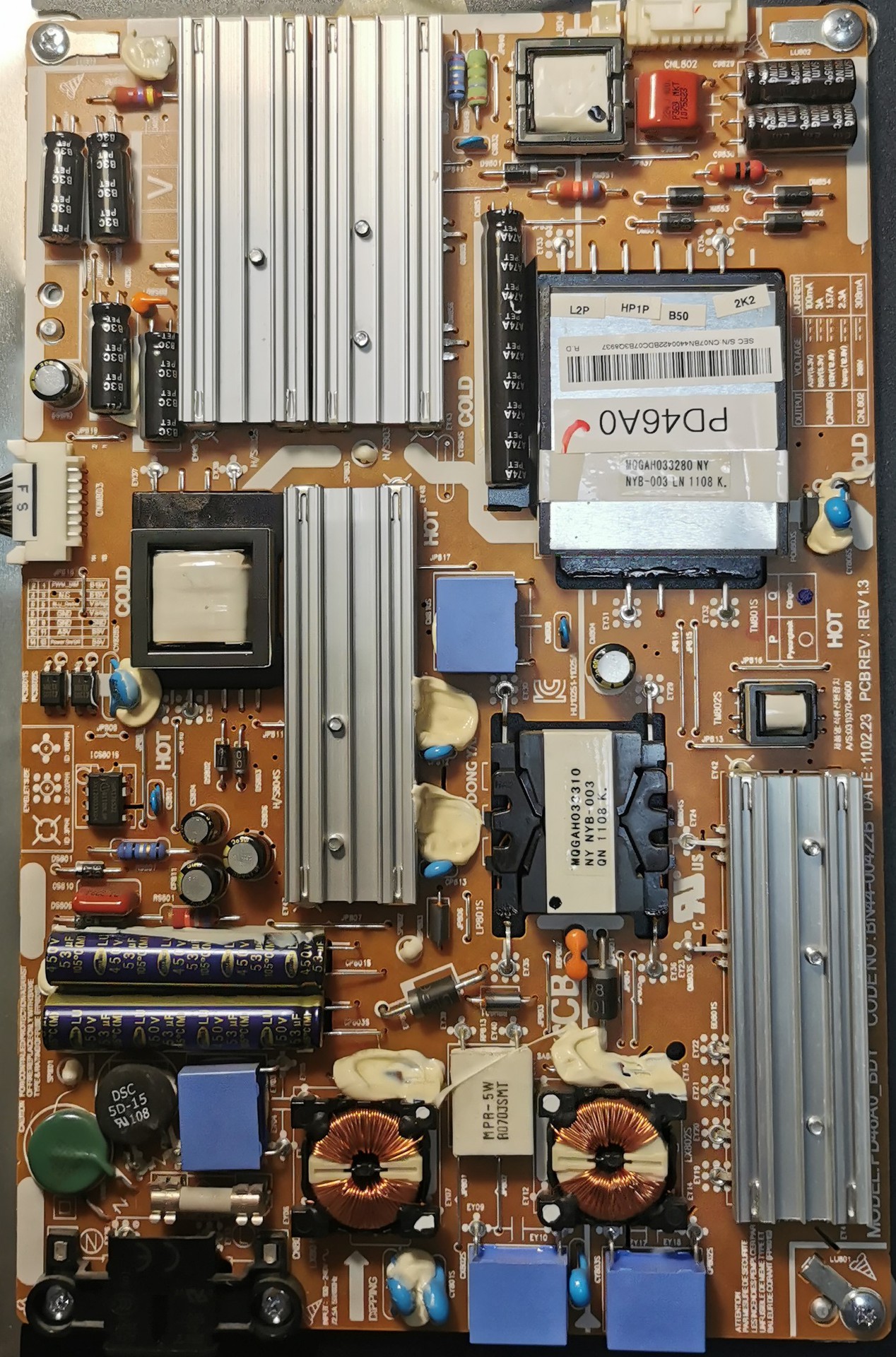

(#) zaza99 hozzászólása Nov 24, 2021 /
Samsung UE40D5500 tv 10 másodperc működés után újraindul. A távirányítóra reagál, újraindulás előtti pillanatban viszont már nem veszi a távirányító jelét, lefagy és újraindul.
A tápegységében a kondikat kimértem, forrasztási probléma nem látszik a panelon.
Szerintetek mivel lehet a gond, mit kellene még megnéznem?

(#) bodgabo válasza zaza99 hozzászólására (») Nov 25, 2021 / 1
Nemrég volt nálam egy szintén Samsung hasoonló hibával, igaz az csak nagy felbontásnál (pl. ha HD adást néztek) indult újra. Először én is tápra gyanakodtam, mainboard csere lett a vége. Azóta jó.

(#) jdani válasza zaza99 hozzászólására (») Dec 1, 2021 / 1
Az UExxD5500 széria hibája az alaplapon lévő NAND. Ha van lehetőséged, újra kell írni. (kiforraszt, bele a programozóba, átír, visszaforraszt) De mivel nem mindennapi egy ilyen programozó, igy gondolom hogy nincs nálad ilyen.
Egyszer egy - már nem tudom milyen - fórumon olvastam, hogy fagyasztó sprayel lefagyasztva a NANDot meg lehet oldani a problémát. Meg is próbáltam.
Fagyasztó spraym nem volt, de öngyújtóba utántöltő gázam igen. Fejlabbal tartva, és az ICre nyomva szépen fagyosra hűtötte az ICt. Ekkor a tv nem kapcsolt ki rögtön. Volt annyi erkezesem hogy egy gyári beállítást csináljak. És ez meg is oldotta a problémát.
Ne kérdezd mi köze a fagynak hozzá, nemtudom, de nekem segített egyszer!
Volt más alkalom is, ahol hiába nyomtam rá, csak a kiforrasztas segített.

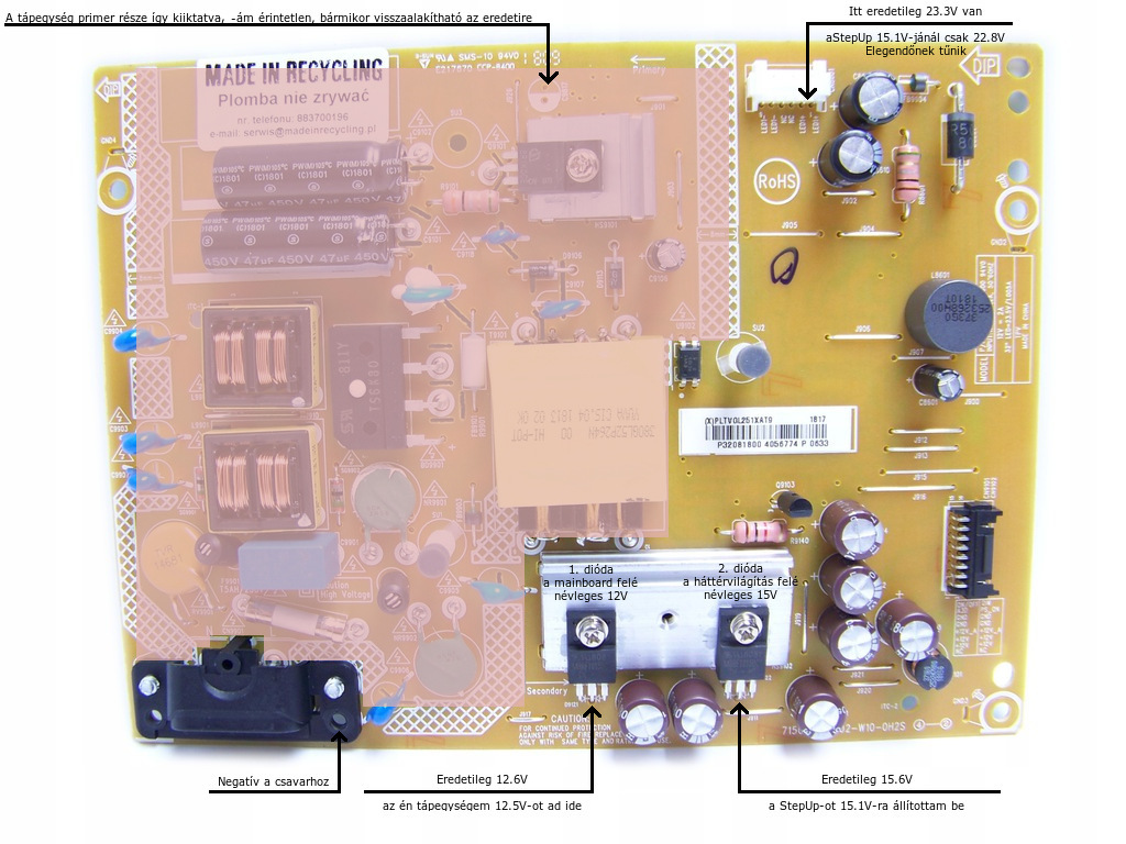

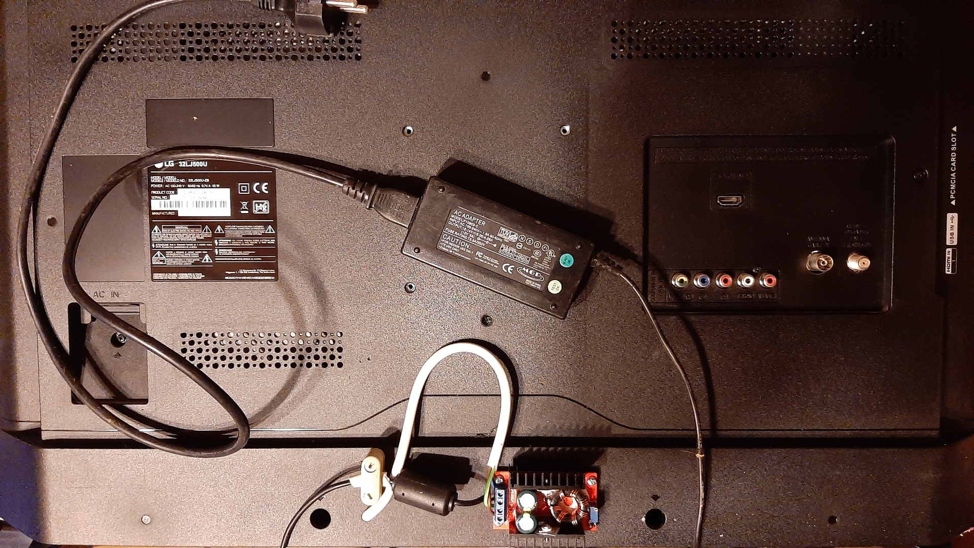

(#) szs hozzászólása Dec 19, 2021 /
LG 32lj500 bütykölése:
Az úgy volt, hogy egy ilyen készüléket kaptam, üzemképtelenül, csináljak vele, amit akarok. A tápegysége volt beteg, és olyan módon, hogy én azzal elakadtam, ám antiktelefon fórumtársunk önkéntesen segített, -a számomra kivitelezhetetlen dolgokat szuperül megcsinálta. (a Zanyámnál kitűnően működik)
Ám, mivel én is sokat olvasgattam utána, hát láttam, hogy ez egy igen egyszerűre kihozott táp, összesen két feszültséget ad ki, egy 12V-ot a mainboard felé, és egy 15V-ot a háttérvilágítás felé (amiből némi furmány után végül 23,5V lesz a LED csatlakozásnál). A kész tápegységen meg is mértem, 12,6 és 15,6V-okat találtam mérni, a LED pozitívjánál 23,3V-ot.
Ezután tudatosan kerestem LG lj500-ast, hogy kipróbálhassam, ha külső tápról táplálom meg a szekunder kört, ugyan működésre tudom-e bírni? (a12V-os részt már előzőleg próbáltam, az ment, csak háttérvilágítás úgy nincs).
Végül találtam ugyanilyen készüléket, ugyanígy tápegységhibásat, adtam az első kettősdiódának 12V-ot, a másodiknak egy StepUp segítségével 15,1V-ot (az 1, kép szerint) -és működik!
A StepUp nem igazán férne be a burkolat alá, hacsak nem takarítom le a primer részt, azonban azt nem akartam, egyrészt hátha fejlődök, és majd egyszer meg tudom azt is javítani, másrészt: hadd kapjon levegőt. A hátlapon lett a végső helye (2, kép).
Jól működik így, a 12V/4,3A-es tápegység kézmeleg, a StepUp hideg 3 óra működés után is.
Így ni
Mindezt nem azért tettem közzé, mintha ez volna a TV javítás magasiskolája, azonban így az is megmentheti a készülékét még pár évre, aki nem tud kapcsolóüzemű tápegységet javítani, smd-t forrasztani. És mivel csak a kettősdiódák kimenetére lettek forrasztva a szálak, hát bármikor visszaalakítható az eredetire a tápegység.

(#) antiktelefon válasza szs hozzászólására (») Dec 19, 2021 /
Összességeben nem rossz technikailag, de annyira egyszerű az eredeti táp javítása, hogy engem nagyon idegesítene, hogy nem tökéletes.
Ha azonos jellegű a táp és veszel alkatrészeket ingyen kicserélem neked és megmutatom hogy lehet nagy pákával is smdt forrasztani.

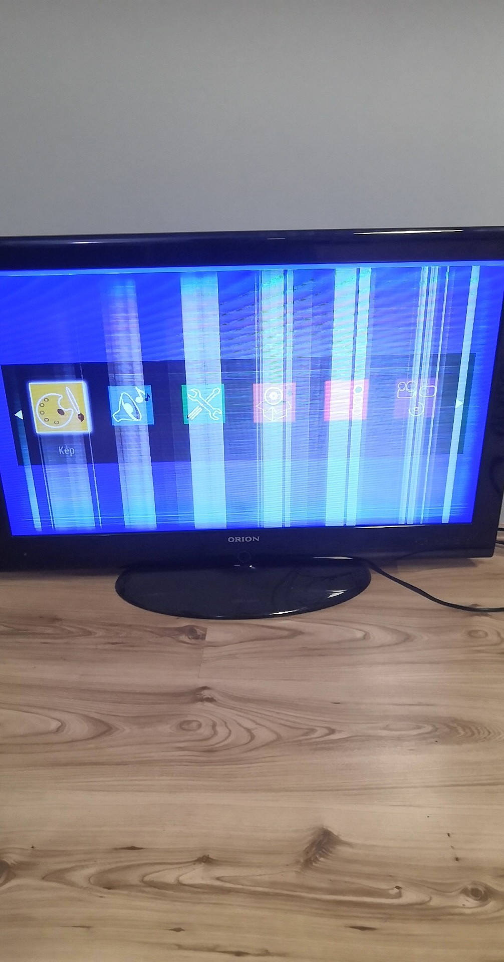

(#) misu74 hozzászólása Dec 23, 2021 /
Sziasztok !
Adott egy orion t32-dled tv, a képen látható hibát produkálja. Segítséget szeretnék kérni, hogy mi lehet a gond és esetleg hogy tudnám orvosolni a hibát ?
Válaszokat előre is köszönöm.

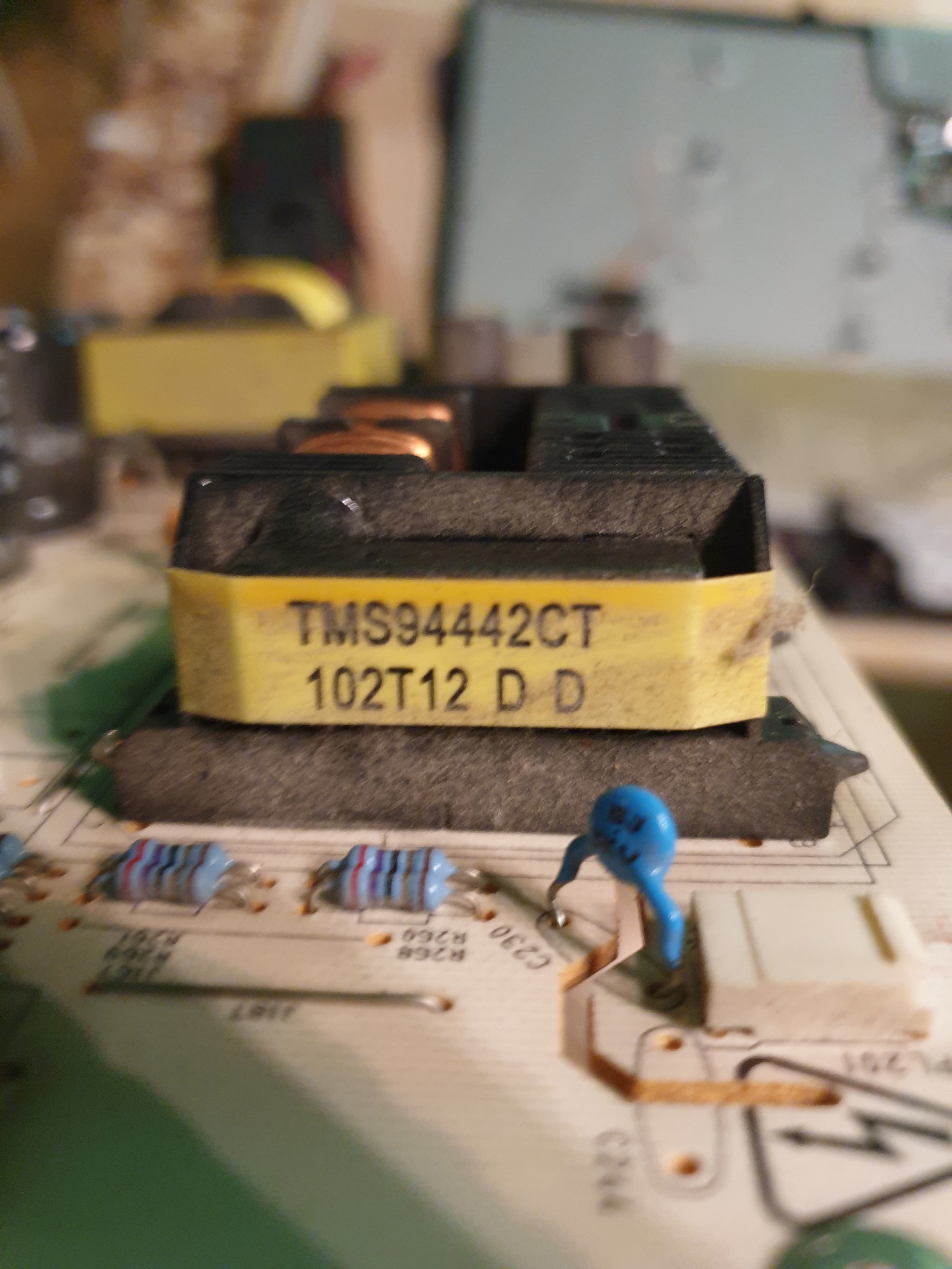

(#) vladcepes hozzászólása Jan 7, 2022 /
Adott egy Samsung LCD tv, olyat csinál mostanság, hogy bekapcsolás után kb 2-3 másodpercig látszik a képernyőn az adás, aztán el is tűnik a hang az marad. (olyan mit egy rádió ). Szerintetek elsőre hol kellene keresni a hibát?

(#) antiktelefon válasza vladcepes hozzászólására (») Jan 7, 2022 /
Mondjuk vakuval rávilágítással
Ha ad képet akkor megnézed ad-e feszt a backlightra a táp, ha igen, akkor led csere. Ha ccfl akkor meg jó nagy szívás lesz, mert lehet nem megfelelő áram, haldokló cső vagy trafó, elégett kábel meg minden.

(#) vladcepes válasza antiktelefon hozzászólására (») Jan 7, 2022 /
Találtam egy ilyet: TV pont ugyan ez a tv ugyan ezzel a hibával. Azt megkérdezhetem hogy ha ez lesz az akkor ezt az alkatrészt milyen néven keressem?
