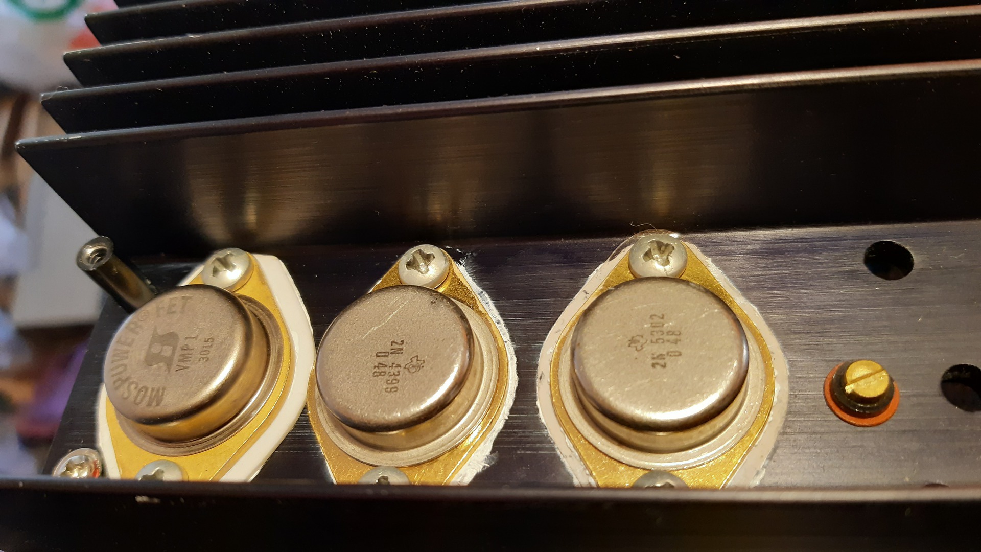

Lézeres távhőmérővel "végigtapogatva" az A osztályú erősítőm hűtőbordáját, a legmelegebb pontja a félvezető tokját (nálam TO-3) lerőgzítő csavarok. Attól ponttól mindennek alacsonyabb a hőmérséklete, ami logikus is az ott keletkező hő folyamatos elvonása miatt.

(#) tunerman válasza mek-elek hozzászólására (») Nov 22, 2021 /
A mellékelt fotón a középső PNP tranzisztor kollektora a testen van, nincs szigetelés a hűtőborda és a TO-3-as tokozás között. Így ott a TO-3 tokozás/csavarok/ hűtőborda hőmérsékletét jól lehetett indikálni, mivel itt korábban pont erről volt szó.
