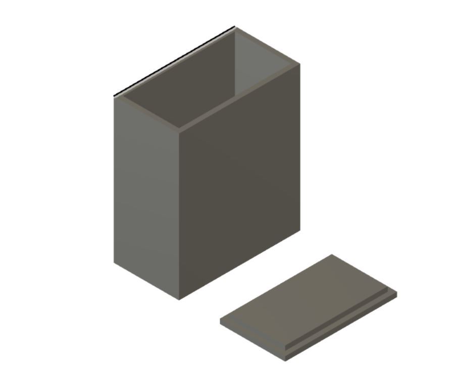

Csak úgy érdeklődés gyanánt:
üzleti alapon mennyibe kerül egy ilyen 35x65x80 mm-es 2,5 mm falvastagságú doboz kinyomtatása?
Alja lefenekelve, külön tetővel. 4 db 18650-es akku + BMS menne bele.
(#) attika válasza Rosszmáj hozzászólására (») Nov 21, 2021 /
Kellene róla a fájl és akkor meg lehetne mondani, hogy kb mennyibe kerülne.
(#) kameleon2 válasza Rosszmáj hozzászólására (») Nov 21, 2021 /
Én még dolgoznék rajta kicsit, akkor szerelhetőbb lehetne.
(#) pipi válasza Rosszmáj hozzászólására (») Nov 21, 2021 /
Hali! Én a hosszabbik oldalra tenném a fedelet, jobban nyomtatható/szerelhetőbb szerintem...
Tuskók is kellenének csavarnak, vagy ragasztod?
Ha az stl fájlt behívod egy szeletelőbe, akkor az megmondja saccra mennyi anyag, mennyi idő...
Valahogy így lehetne ajánlatot kérni.
(#) Rosszmáj válasza pipi hozzászólására (») Nov 21, 2021 /
A 3D nyomtatáshoz annyit értek, mint roma a harangöntéshez.
Számításom szerint 50 cm3 anyag kell hozzá.
Így esetleg valaki valami körülbelüli árat tudna mondani? Hozzávetőlegesen. Nagyságrendileg.

(#) Rosszmáj válasza Rosszmáj hozzászólására (») Nov 22, 2021 /
Köszönöm mindenkinek!
Úgy tűnik, jóval olcsóbb, ha felhajtok egy selejt akkut, amit "megtöltök", mint egy nyomtatott akku tartó megcsináltatása.

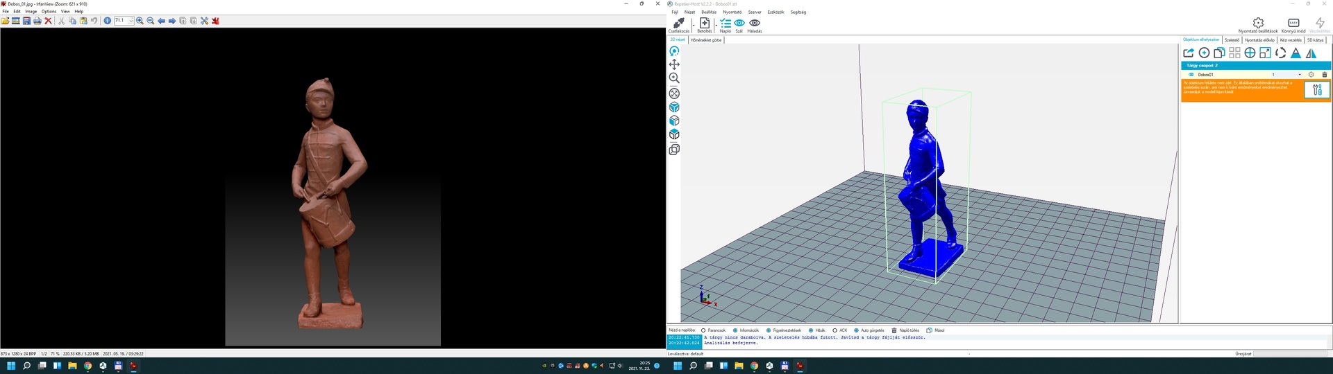

(#) Monster02 hozzászólása Nov 23, 2021 /
Lenne egy szobor amit ki kéne nyomtatnom.4 gondom van vele.
1. 250-Mb igen részletes STL állomány 3D szkennelés után.
2. A szeletelés hibába fut, javítani kellene a fájlt hogy szeletelhető legyen.(Repertier-Host) használok. És javítás közben kifagy mert annyira sűrű a STL.
3.Eredetlieg 40cm magas. És kedves munkatársam elképzelése az lenne hogy 90cm magas legyen.
Tehát 2X-es nagyságba szeretné kinyomtatni.
4. Nyomtatóm magaság 25cm. És 4 fele kéne vágni. 5% kitöltöttségre gondoltam.
A munka fájlt Google fiókból tudom megosztani aki szívesen megtekintené.

(#) Monster02 válasza Monster02 hozzászólására (») Nov 23, 2021 /
Egy képet azért dobok a hibáról.
