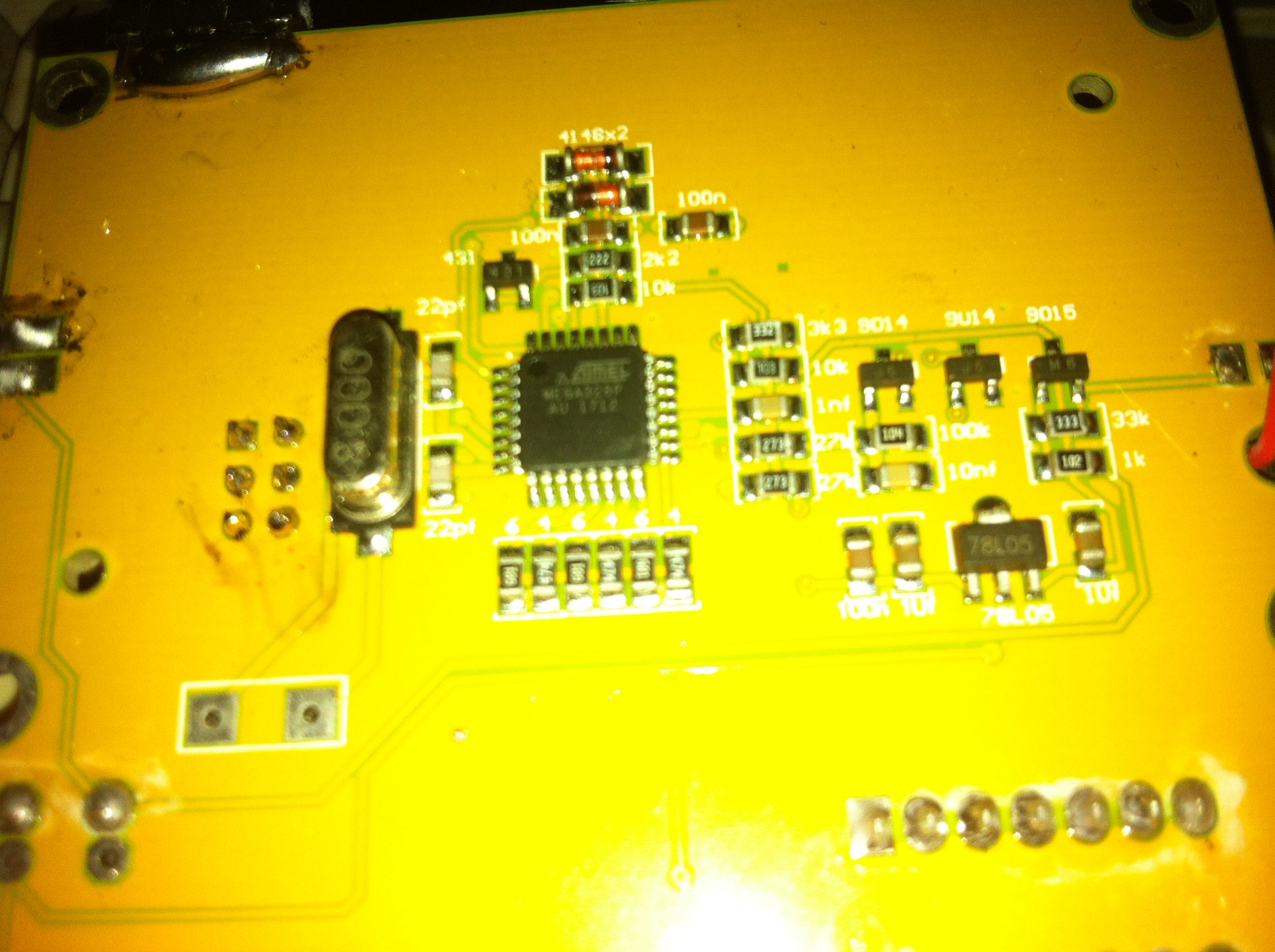

A "sárga" teszter kicsit tág fogalom. Nekem volt már szerencsém kijelzóhibás teszterhez, találtam hozzá megfelelő kijelzót és megjavítottam. A teszter és a kijelző képét csatolom.
Nem az enyém sajnos nem ilyen. Arduino alapú ebay-es kütyü és a kijelzője vékony szalag kábellel csatlakozott az alaplaphoz amire felforrasztva volt.
Ez is Arduino alapú, e-Bayről rendelt "kütyü", de a Tiédről még nem láttunk képet, csak azt tudjuk, hogy sárga.
A hozzászólás módosítva: Nov 26, 2021
Idézet: „vész esetére találtam itthon egy panelt amiben van egy PIC16F628A” Ha az LCM3 építést nevezed vész-nek, akkor abba a talált PIC nem jó! Oda 16F690 kell! A hozzászólás módosítva: Nov 26, 2021
Valószínűleg LCM2 lesz a kiválasztott, és a topicjában láttam több megépített kapcsolást a 628A-val.
![]() vargaf: Teszek este fel képet hogy látható legyen melyik "verzió vagy típus".
Ez mitől lenne Arduino alapú? Mint ahogy szikorapéter tesztere sem az jó eséllyel.
Ugyan versenyezhet a világ leghomályosabb fotójával de a telóm most ennyit tud. Az márpedig egy 328P ami benne lakik....
