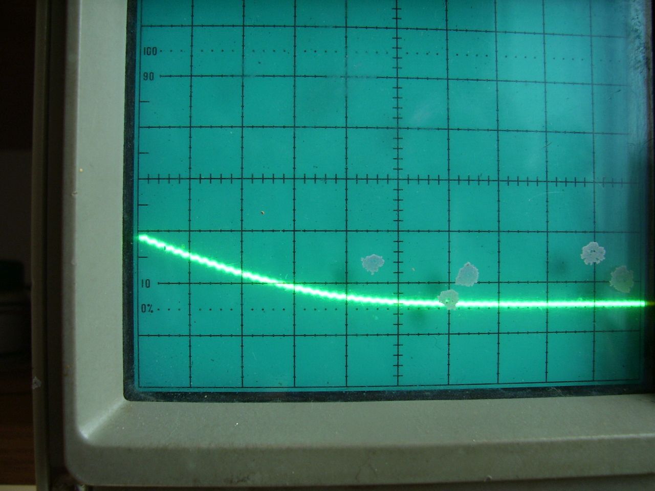

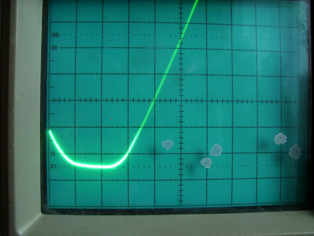

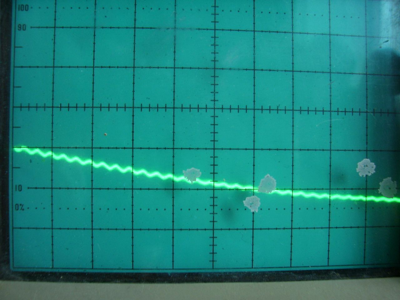

Az inverter kimenőjele a hálózat szinuszával megegyező formájú (ha az torz, ez is. ). A teljesítményt "amplitúdómodulációval" adja ki. Legalábbis ehhez az ismert fogalomhoz áll közel. A hálózati 50 Hz-nél magasabb frekvencián impulzusokat rak rá a szinuszhullámra az előre meghatározott paraméterek szerint. Pl. 3%-ot nem haladhat meg a torzítás... Nem is tudná másképp, hiszen ha el akarna térni a hálózati alapjeltől, akkora áramokat kellene kiadnia, hogy belerokkanna. Valamikor lerajzoltam, később szkópról le is fényképeztem. Ha kell, megkeresem.
Tehát teljesen mindegy, milyen formájú a trafó, 50 Hz szinuszra kell méretezni.
A hozzászólás módosítva: Nov 15, 2021
(#) erbe válasza erbe hozzászólására (») Nov 15, 2021 /
Az oszcillószkóp képei. Látható, hogy elég torz a szinusz. Arról az inverter nem tehet, csak követni tudja.
(#) tothgyula válasza erbe hozzászólására (») Nov 16, 2021 /
Tehát ha jól értem, ezek feszültségjelek a szkópon. Így az inverter kimenőjele szinkronban van a hálózattal (a nullátmenet megegyezik,csak modulálva van?)
Köszönöm a választ.
(#) erbe válasza tothgyula hozzászólására (») Nov 16, 2021 /
Tökéletes szinkronban van, nem is lehet másként. Hiszen a meglévő jelre dolgozik rá. Ha nincs jel, nincs mire.

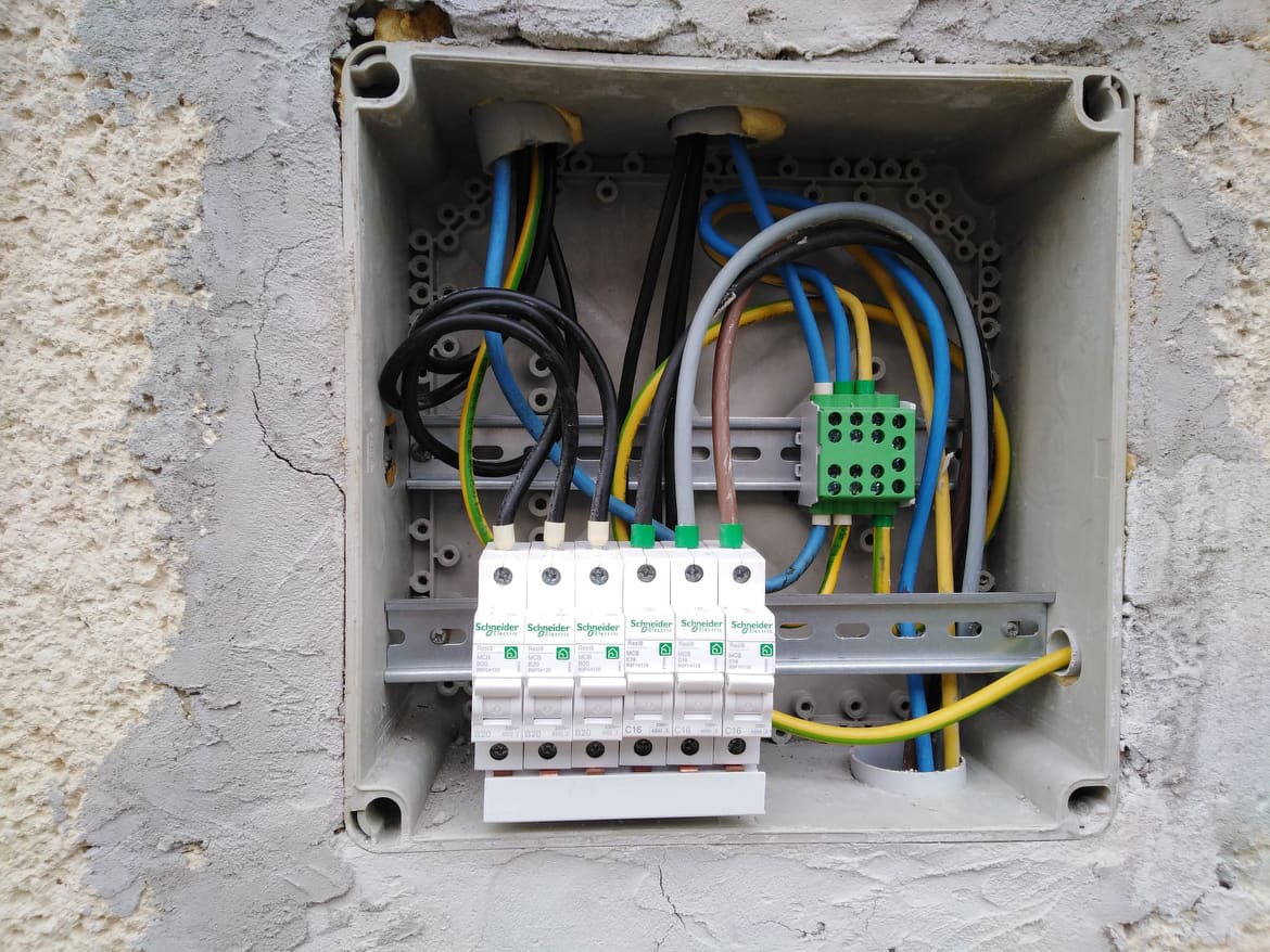

Milyen vezetéket kell használni manapság egy ház légvezetékes bekötéséhez? Mi az előírás? Pl. 3*16A-re?
(#) gyuszo válasza pajesz66 hozzászólására (») Nov 20, 2021 /
NFA2X 4 x 16 mm2 szigetelt légkábelt.
(#) pajesz66 válasza gyuszo hozzászólására (») Nov 20, 2021 /
Ha ezt a házból tovább kell vezetnem, pl a garázsba, akkor ez mellé egy egyeres a földelésnek, vagy létezik ebből öteres is?
Mekkora a távolság ? A mérőhelytől földkábel kiépíthető ?
Egy ilyen elosztó doboz kiépítése célszerű. Ez a mérőhely után van, innen megy be a lakásba, innen ágazik el a műhelybe. Itt van a PEN szétválasztás is.
Ezen az elmenő kábel 5x16mm2 földkábel.
A hozzászólás módosítva: Nov 20, 2021
(#) gyuszo válasza gyuszo hozzászólására (») Nov 20, 2021 /
A kép nem a legjobb, ezen jobban látszik.
A műhelybe a 3x16A C kismegszakító utáni 5x16mm2 vezeték csatlakozik.
(#) pajesz66 hozzászólása Nov 20, 2021 /
A légkábelnek maradnia kellene, a távolság nem nagy, kb. 15m, de a betonozott udvart nem verem szét..
Nem új építésről van szó, hanem teljesítmény bővítésről... Vállalkozó megcsinálja az óráig. 3*16A+N+PE ezt kellene átvinnem a garázsba 15m kb a levegőben. Ide mit használjak, ez az igazi kérdés...
(#) gyuszo válasza pajesz66 hozzászólására (») Nov 20, 2021 / 1
Akkor oldjad meg így. 4 eres légkábel és hozzá teszel 1 eret.
De az elosztó dobozt akkor is ki kell építeni.

A napokban fordultak hozzám egy kérdéssel, hogy jó e úgy? Egy regisztrált villanyszerelő készítette a mérőhelyet és utána egy 300x300-as elosztó dobozt. A fényképet azóta sajnos kitöröltem, de leírnám a lényeget:
- Ha jó láttam a képen, az órától már szétválasztott PE és N jött. Lehetséges-ez? A Te képeden, a szétválasztás ebben a dobozban van. Most akkor hol kell szétválasztani a a PEN-t?
- A szétválasztott PE és N-t ismét összekötötte, és ez ment a dobozba szerelt szervizdugaljba úgy, hogy az egyik pólus és a védőföld össze volt kötve! Na, ezen viszont tényleg kiakadtam.
Szóval a választ a kérdésem első felére várnék. Köszönöm.
(#) gyuszo válasza elektrorudi hozzászólására (») Nov 22, 2021 /
Korábban már írtam róla itt. Ez a kialakítástól is nagyon függ. Ezek is elfogadottak. Képet teszek fel, nem rajzot, olyat, amit elfogadtak és átvettek.Bővebben: Link
A hozzászólás módosítva: Nov 22, 2021
(#) proba válasza elektrorudi hozzászólására (») Nov 22, 2021 /
Az hogy a PE meg az N együtt vagy külön távozik az óra alól már volt veszekedés tárgya. Arra jutottunk, szolgáltató függő. A PEN-t meg ennek tükrében, vagy az óra alatt, vagy az óra után értelemszerűen. Ha az óra alatt van összekötve, akkor elvileg utána már nem lehet...
A másik, a dobozban fényképezhetsz akármit, az hogy az óra alatt össze van e kötve a nulla a szondával, a képeden nem látszik. Elvileg a szondától jövő vezeték is a többivel azonos nyomvonalon halad az utolsó szakaszon. A szétválasztott védőföld is arról jön, és olyan színű, vastagságú, mint a szondától jövő....
(#) gyuszo válasza elektrorudi hozzászólására (») Nov 23, 2021 /
Egy ami biztos, a PEN szétválasztás ott van, ahol a védőföldről jövő zöld-sárga vezeték először találkozik a szolgáltatótól jövő PEN vezetékkel. Ez után már N és PE vezetékről beszélünk. Utána már nem szabad összekötni.
(#) elektrorudi válasza gyuszo hozzászólására (») Nov 24, 2021 /
Köszönöm a válaszotokat (proba-nak is). Teljesen tiszta.
A lényeg:
- a szétválasztást jól csinálta (mert az adott szolgáltató átvette és felszerelte az órát).
- a PE és N összekötése a dugaszoló aljzatban pedig hibás (hogy enyhán fogalmazzak).
