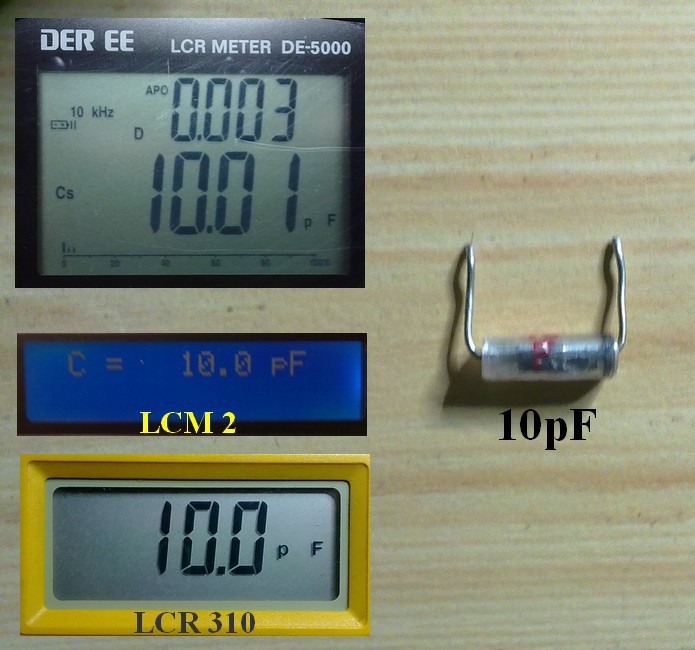

Ez a teszter teljesen alkalmatlan kis értékű kondik és induktivitások mérésére, arra inkább LCM3-at kéne venned vagy építeni, vagy valami gyári multimétert. Hozzáteszem, az LCM-mel is az az egyik probléma, hogy oszcillátort hangol a mérés, és igazából adott alkatrészt fix frekin kéne mérni, mivel az adatlapjukon lévő érték is adott frekin van megadva, úgy mint pl. ESR az 100kHz-re az elkók veszteségi tényezője pedig 100 vagy 120Hz-re.
Valamint vasmagos tekercsek mérésére az összes efféle műszer alkalmatlan. A teszter ugyan képes mérni valamit, de az is van hogy 50-100%-os eltérésekkel mér, az LCM3 meg még többel. Van egy fickó aki építi és árulja, vettem tőle egyet, az 5,7H-t 1,8H-nek mérte, szerencsére megértő volt és visszavásárolta, csak a szállítás költségét buktam el. Na utána vettem a DE5000-et. Van külön gyári kapacitásmérőm is, az is egész jól mér, ráadásul fix frekikkel, de az nem tud mást csak az értéket méri.
A teszter egy jó dolog, de messze nem precíz műszer ami a képről is látszik, két féle módon tud elkót mérni, és eltér az eredmény. Kiír ugyan valami veszteséget is %-ban de annak nem sok köze van a D-hez amit egy precíz műszer mér. Rossz elkót meg diódának látja.
(#) szikorapéter válasza Ge Lee hozzászólására (») Nov 26, 2021 /
Nekem többnyire RF technikában használt polarizálatlan pF-nF értékeket kellene mérni, légmagos tekercseket. Más elvárásom nem nagyon lenne felé.
(#) Ge Lee válasza szikorapéter hozzászólására (») Nov 26, 2021 /
Akkor LCM2 vagy LCM3 vagy valami gyári kapacmérő. Mutatok egy viszonylag pontos 10pF-et 3 műszerrel mérve, a DE-5000-rel 10kHz-en mértem, az LCM2 nem tudom éppen milyen frekin megy, az LCR 310 1kHz-en méri. Az alkatrészteszter nem tudja megmérni, azt írja hibás vagy nincs alkatrész.

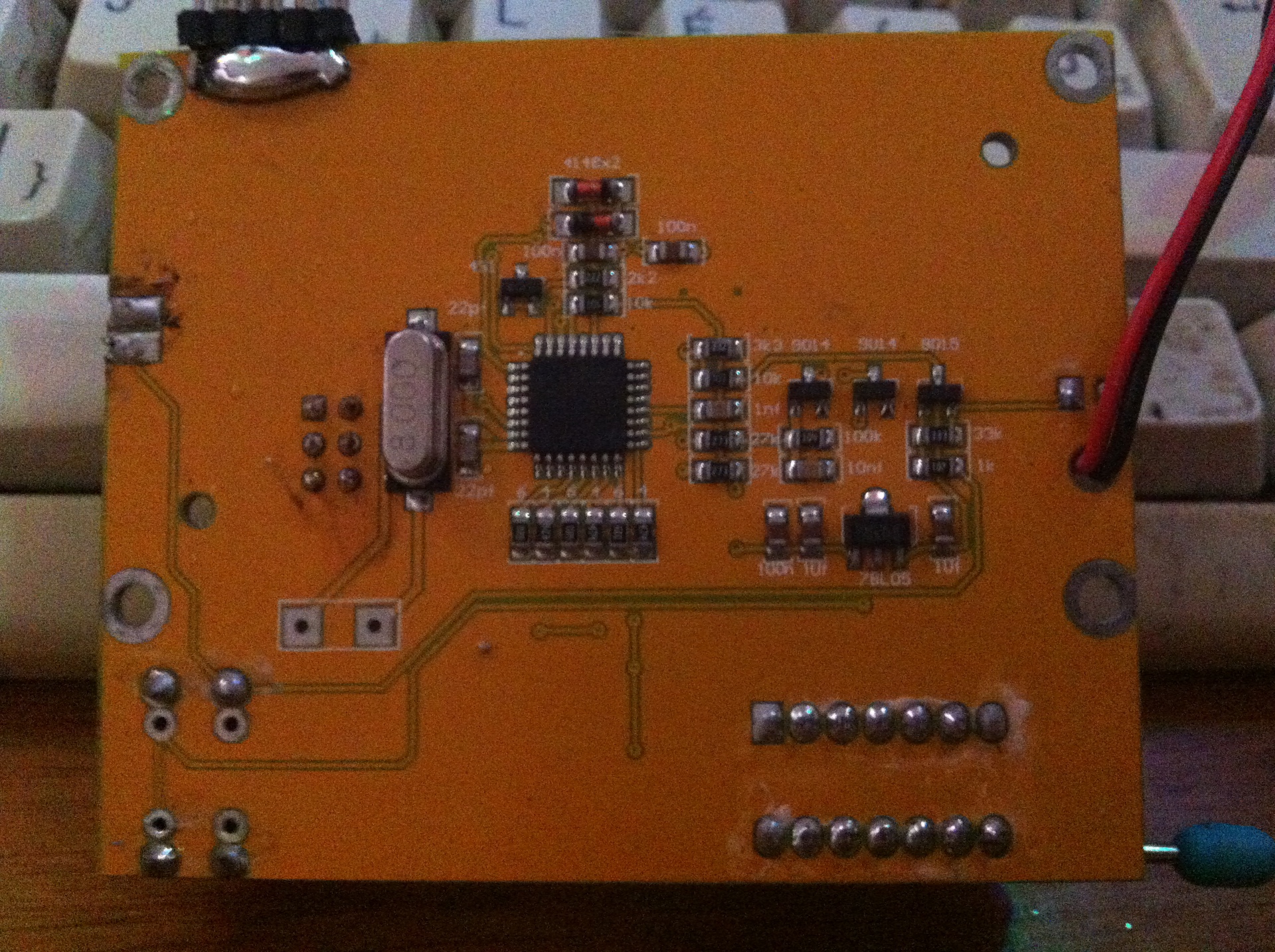

(#) vargaf válasza szikorapéter hozzászólására (») Nov 26, 2021 /
A "sárga" teszter kicsit tág fogalom. Nekem volt már szerencsém kijelzóhibás teszterhez, találtam hozzá megfelelő kijelzót és megjavítottam. A teszter és a kijelző képét csatolom.
(#) szikorapéter válasza vargaf hozzászólására (») Nov 26, 2021 /
Nem az enyém sajnos nem ilyen. Arduino alapú ebay-es kütyü és a kijelzője vékony szalag kábellel csatlakozott az alaplaphoz amire felforrasztva volt.
Ez is Arduino alapú, e-Bayről rendelt "kütyü", de a Tiédről még nem láttunk képet, csak azt tudjuk, hogy sárga.

(#) morgo válasza vargaf hozzászólására (») Nov 27, 2021 /
Ez mitől lenne Arduino alapú? Mint ahogy szikorapéter tesztere sem az jó eséllyel.
(#) szikorapéter válasza morgo hozzászólására (») Nov 27, 2021 /
Ugyan versenyezhet a világ leghomályosabb fotójával de a telóm most ennyit tud. Az márpedig egy 328P ami benne lakik....
Végül szerintem maradok az LCM2 építésnél mivel sajnos hiába végeztem el a módosításokat, a 2.2-es TFT-t meg sem mozdítja.
Tény az úriember aki a sajátját "módosította" ő 1.8-as TFT-vel csinálta.
