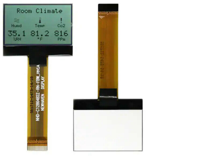

(#) eyess válasza szikorapéter hozzászólására (») Nov 25, 2021 /
Milyen színű volt kijelző zöld?
Ha ilyen volt , akkor már tudod is , hogy milyen kell hozzá.
A hozzászólás módosítva: Nov 25, 2021
(#) szikorapéter válasza eyess hozzászólására (») Nov 25, 2021 /
Zöld volt igen , még régen rendeltem olyan 5 éve kb.

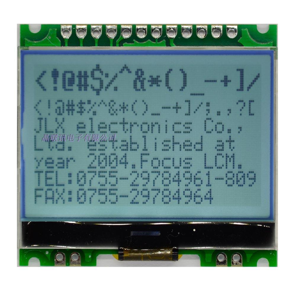

Egyébként a pontos típus LX-12864B
Ő lesz az
A csatlakozó más az enyémnél keskenyebb és lába is alig van.
Van ebből sokféle , de a típus biztos hogy az , és biztos , hogy lehet is kapni.
Néztem hogy elvileg kompatibilis az 1.8-as TFT-nek a driverével a bennelévő, lehet valahogy bele lehetne szerelni a 2.2-est is? Maximum nem használ annyi pixelt.
Hát ezt csak úgy , ha a karakter készlete , és a programozottsága is jó, ami az avr be meg van írva , mert ha nem kompatibilis , akkor nem lesz jó. Ezt az adatlapjukat összehasonlítva esetleg kideríthető.

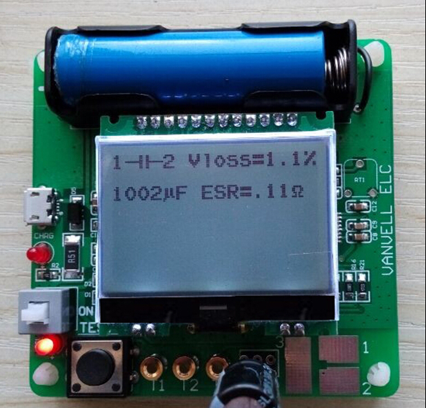

(#) Ge Lee válasza szikorapéter hozzászólására (») Nov 26, 2021 /
Ez a teszter teljesen alkalmatlan kis értékű kondik és induktivitások mérésére, arra inkább LCM3-at kéne venned vagy építeni, vagy valami gyári multimétert. Hozzáteszem, az LCM-mel is az az egyik probléma, hogy oszcillátort hangol a mérés, és igazából adott alkatrészt fix frekin kéne mérni, mivel az adatlapjukon lévő érték is adott frekin van megadva, úgy mint pl. ESR az 100kHz-re az elkók veszteségi tényezője pedig 100 vagy 120Hz-re.
Valamint vasmagos tekercsek mérésére az összes efféle műszer alkalmatlan. A teszter ugyan képes mérni valamit, de az is van hogy 50-100%-os eltérésekkel mér, az LCM3 meg még többel. Van egy fickó aki építi és árulja, vettem tőle egyet, az 5,7H-t 1,8H-nek mérte, szerencsére megértő volt és visszavásárolta, csak a szállítás költségét buktam el. Na utána vettem a DE5000-et. Van külön gyári kapacitásmérőm is, az is egész jól mér, ráadásul fix frekikkel, de az nem tud mást csak az értéket méri.
A teszter egy jó dolog, de messze nem precíz műszer ami a képről is látszik, két féle módon tud elkót mérni, és eltér az eredmény. Kiír ugyan valami veszteséget is %-ban de annak nem sok köze van a D-hez amit egy precíz műszer mér. Rossz elkót meg diódának látja.

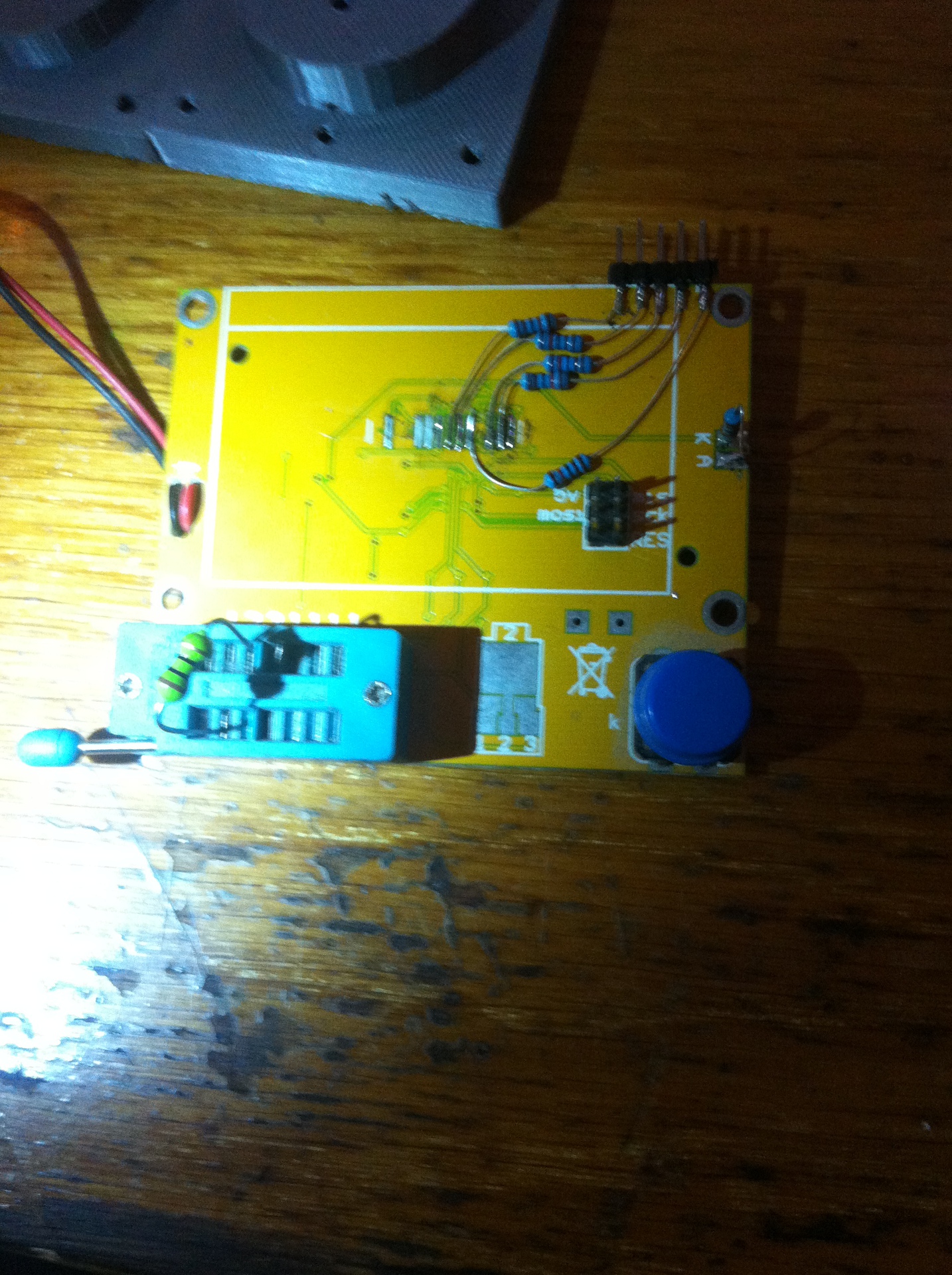

(#) vargaf válasza szikorapéter hozzászólására (») Nov 26, 2021 /
A "sárga" teszter kicsit tág fogalom. Nekem volt már szerencsém kijelzóhibás teszterhez, találtam hozzá megfelelő kijelzót és megjavítottam. A teszter és a kijelző képét csatolom.
(#) szikorapéter válasza vargaf hozzászólására (») Nov 26, 2021 /
Nem az enyém sajnos nem ilyen. Arduino alapú ebay-es kütyü és a kijelzője vékony szalag kábellel csatlakozott az alaplaphoz amire felforrasztva volt.
Ez is Arduino alapú, e-Bayről rendelt "kütyü", de a Tiédről még nem láttunk képet, csak azt tudjuk, hogy sárga.

Teszek este fel képet hogy látható legyen melyik "verzió vagy típus".
