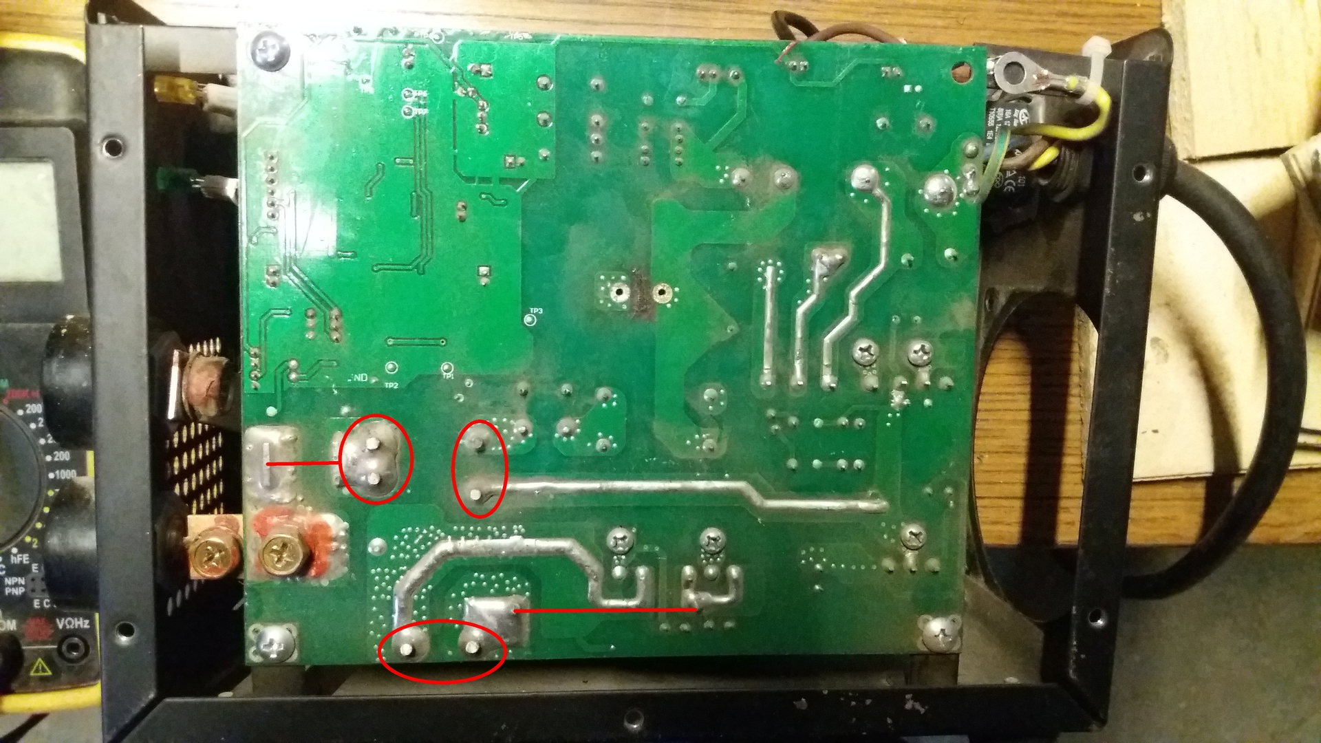

(#) tomszojer hozzászólása Nov 4, 2021 /
Itt van a panel hátulja.
A pirossal jelzett részek a toroid lábai, a vonalak az átkötések.
A kondi helye a két lyuk, a másik kicsit jobbra fönn.
Két kisebb kondit találtam, de összeadva őket jó lehet.
Megpróbálom először kiszedett kondival indítani, hátha nem veri le az kismegszakítót.
Üdv: Tom.

(#) tomszojer válasza Phile80 hozzászólására (») Nov 6, 2021 /
Szia.

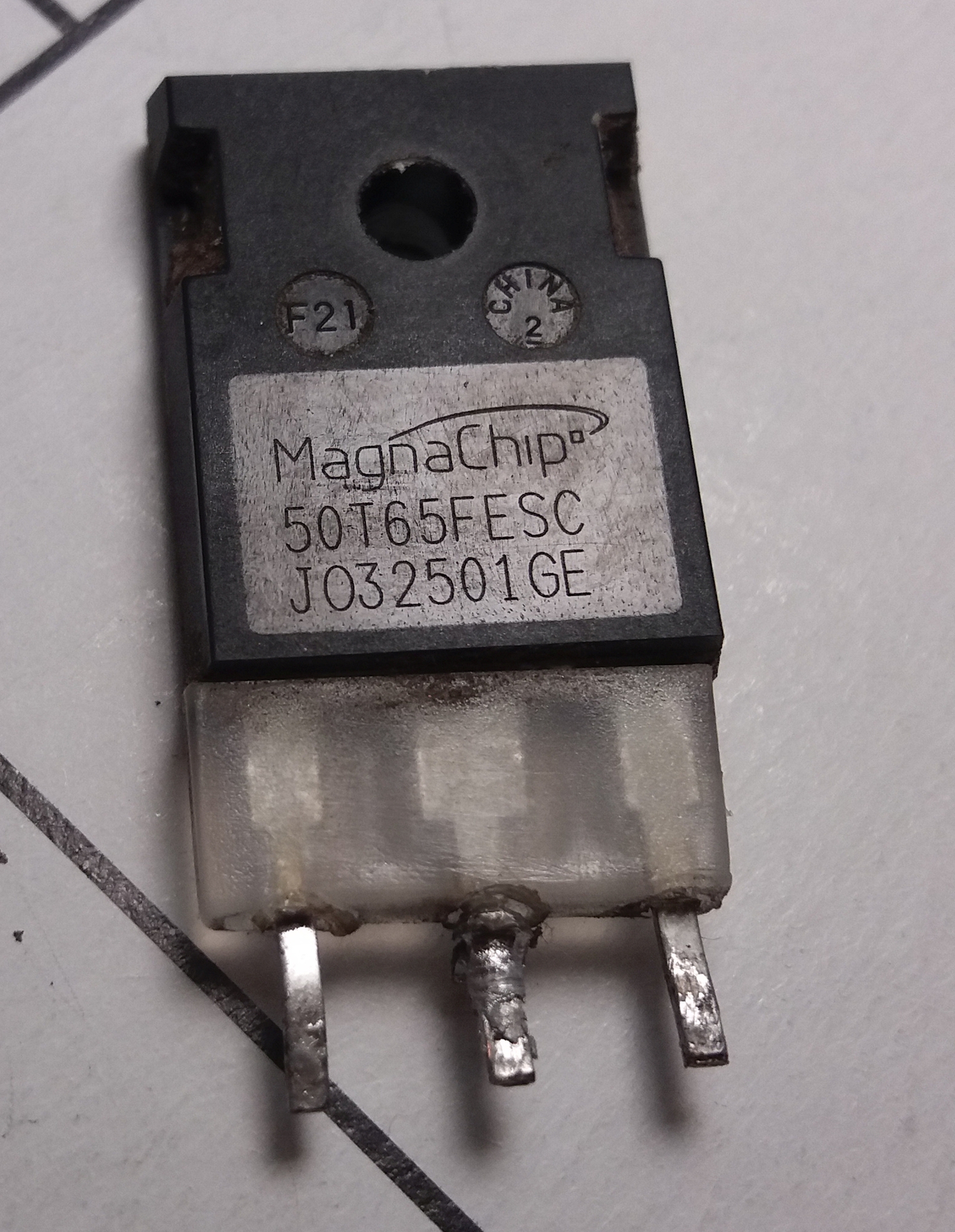

Valószínűleg tényleg a kondi lett zárlatos és ez nyiffantott ki valamit. A hibás kondi nélküli indítási próbálkozáskor most nem veri le az automatát, de nem is indul. Tettem bele kondit. A helyzet ugyanaz. A képen a négyzettel jelölt rész a relé. A körrel jelölt részek a bejövő 230 Volt. Az IGBT jobb oldali lábáról is lejön a 230 Volt, ami a relénél is megvan. A nagy kondiknál semmilyen feszültség nincs.
Mi lehet a következő lépés?
Üdv: Tom.
(#) Ge Lee válasza tomszojer hozzászólására (») Nov 6, 2021 / 1
Ha a nagy kondikon a primer puffert érted és azokon nincs meg a 320V DC, akkor vagy a graetz halott, vagy a lágyindító ellenállás amin keresztül töltésnek indulnak a kondik, és amit aztán rövidre zár a relé. Ha a relé nem húz meg 2-3 másodperc után sem, akkor akkor a diódahidat és a lágyindító ellenállást (vagy NTC-t ha az van benne) kell megnézni.
(#) tomszojer válasza Ge Lee hozzászólására (») Nov 7, 2021 /
Kiszedtem a graetz-et, az jó. Mellette ugyanazon a bordán van egy IGBT. Visszatettem a graetz-et, de az IGBT-t nem. Voilá! Elindult! A primer pufferkondikon megvan a feszültég, megy a ventilátor, persze a relé is bekapcsolt.
Az IGBT típusa: 50T65FESC
Magyar shopokban nem találok sehol,marad ez:

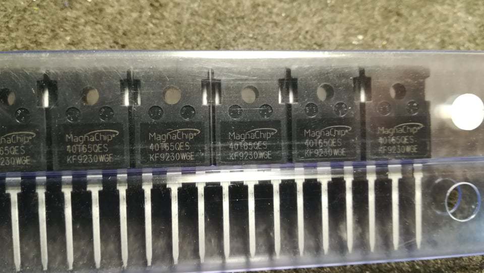

(#) tomszojer hozzászólása Nov 8, 2021 /
Az lenne a kérdésem, hogy az FGA60N65SMD
IGBT Transistors 650V, 60A Field Stop
helyettesítheti-e az MBQ50T65FESC IGBT-t?
Megrendeltem az Aliexpress-ről az IGBT-ket, de december lesz mire megjön. Addig jó lenne összerakni a gépet, csak nem tudom mi a helyettesítője az eredetinek.
Elöre is köszi.
Üdv: Tom
(#) mpisti válasza tomszojer hozzászólására (») Nov 8, 2021 /
Én FGA60N65SMD-t használtam az eredeti helyett egy Mastroweld MIG gépben, működött vele. Hogy hosszútávon mennyire lesz megbízható, az már más kérdés, mivel a Fairchild tranzisztorát elvileg jobban kell hűteni.
A hozzászólás módosítva: Nov 8, 2021
(#) tomszojer válasza mpisti hozzászólására (») Nov 8, 2021 /
Nincs agyonhasználva a gép, mert van mellette egy 200 A-es AWI-elektródás inverter, csak az 10 kiló és nehéz magasra cipelni. Ez a kicsi csak 5 kiló. Az 5-ös elektródát is vitte szépen. Amíg megjönnek az eredetik, /rendeltem 10-et../ addig kéne valami. Ha bírja marad, ha nem akkor megy bele az eredeti kínai. A Hestore-n van FGA 1693 Ft + küldés. Az Aliexpress-en 10 db. eredeti 7824 Ft. Küldéssel. Ha szerinted jó helyette, akkor megrendelem. Köszi a segítséget.
Üdv: Tom.
(#) Phile80 válasza tomszojer hozzászólására (») Nov 9, 2021 /
Nekem van ilyen, ami a képen látható. Olyan gépben van, ami 120A-t 100%-os bekapcsolási idővel tudja. Aliexpress-el vigyázz, mert sok hamis cuccot árulnak ott. Keress privátban, ha érdekel

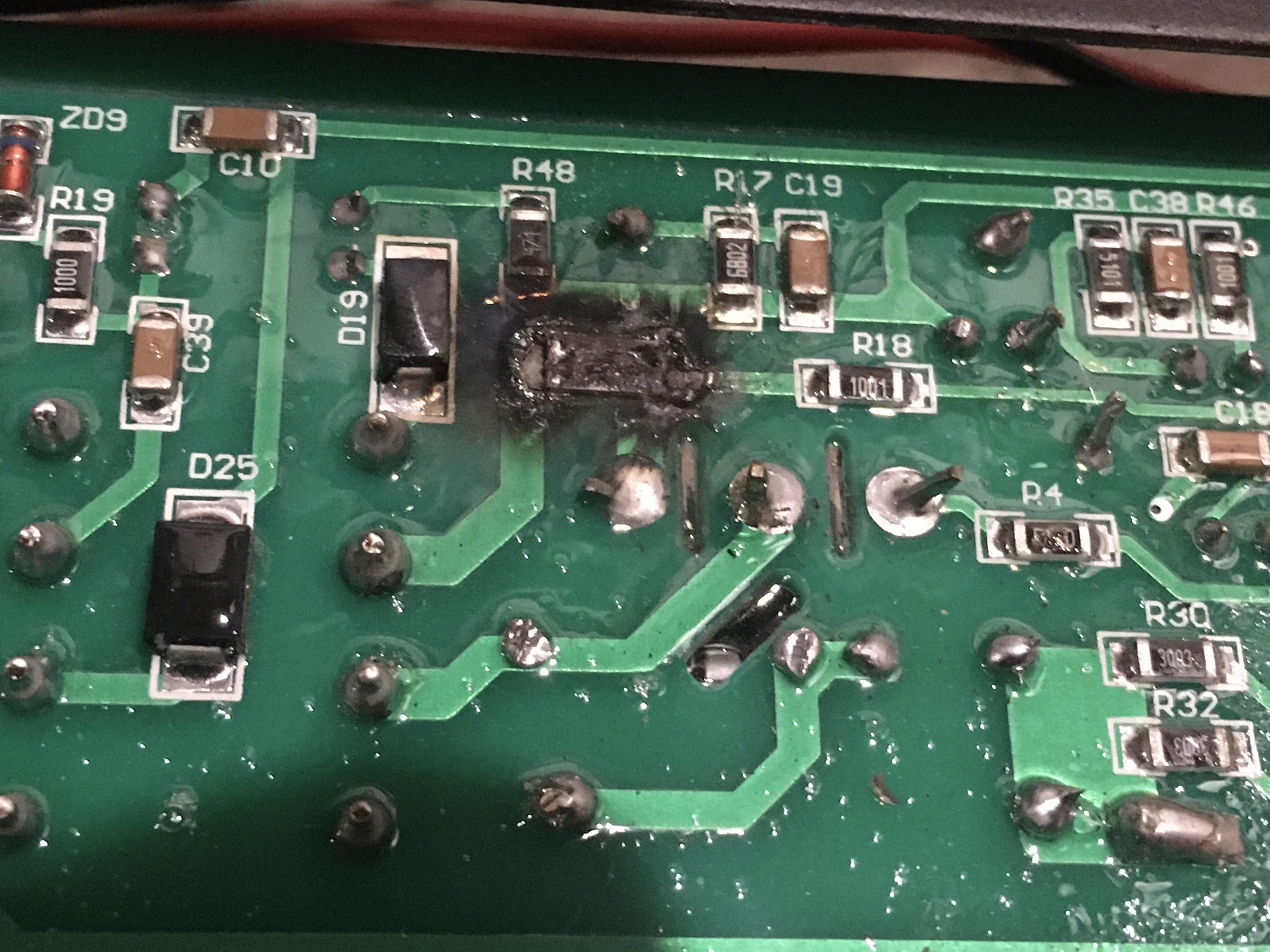

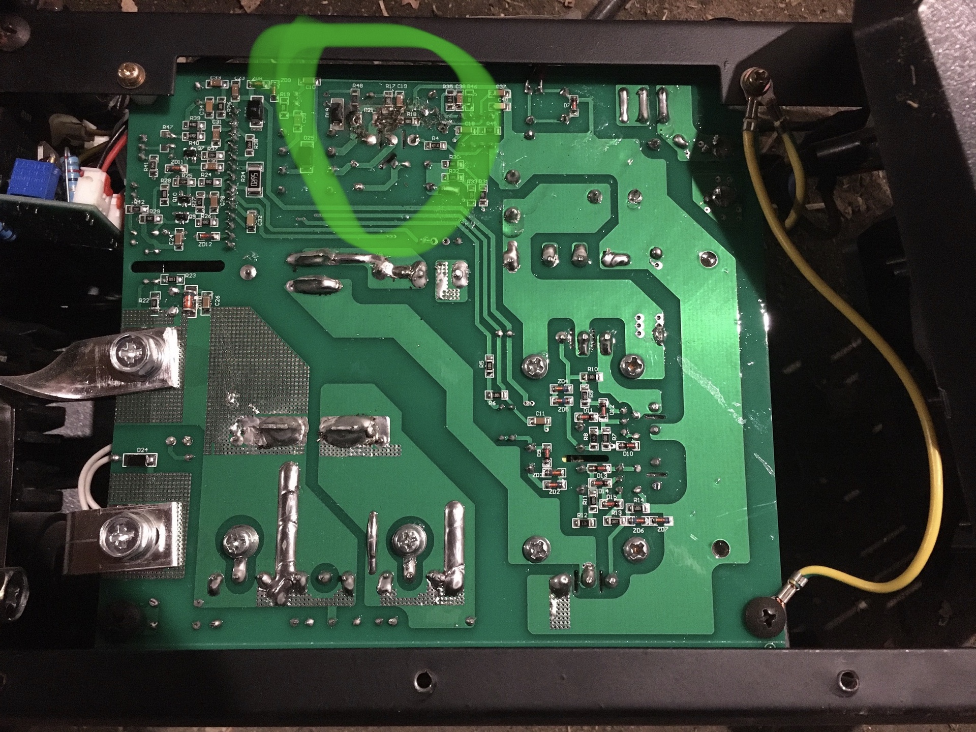

Van egy holly hetra 100-as inverteres hegesztőm, az r21 es ellenállásom égett ki benne. Nem tudom, hogy milyen értékűt tegyek a helyére. Kérnék fotót a lapról, akinek van ilyen hegesztője hogy hogyan is néz ki az áramkör épp állapotban illetve hogy milyen értékű cuccot kell vennem. Mellékelek pár képet, hogy hol is található a probléma. Köszönöm szépen előre is a segítséget!
A hozzászólás módosítva: Nov 15, 2021
(#) mpisti válasza cosgtsrex hozzászólására (») Nov 15, 2021 /
Keresd Phile80 fórumtársunkat, ebben a géptípusban ő kompetens.

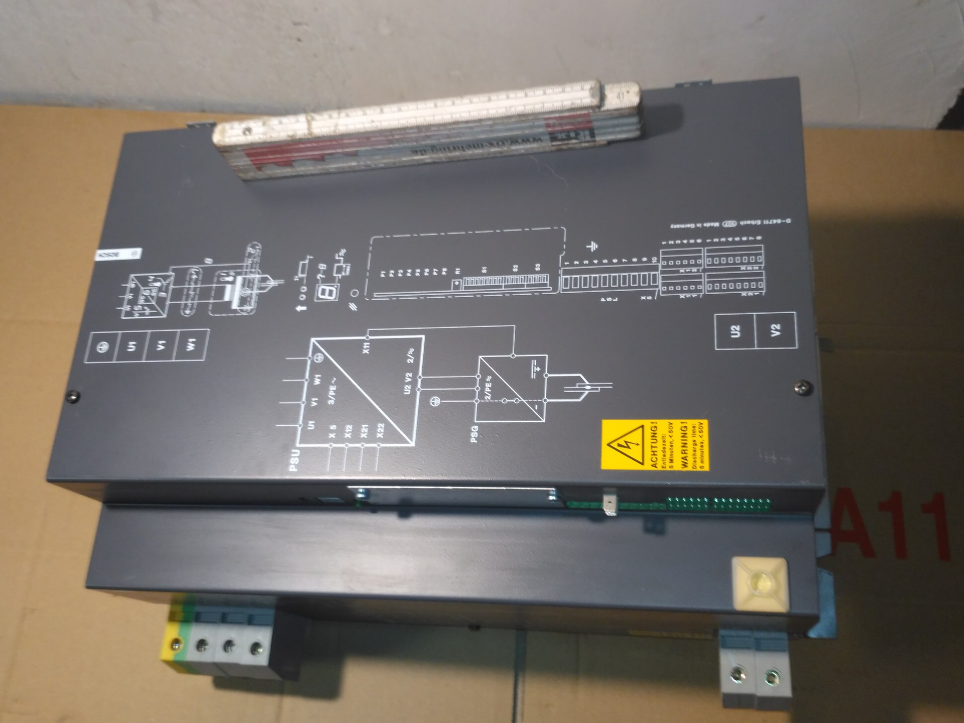

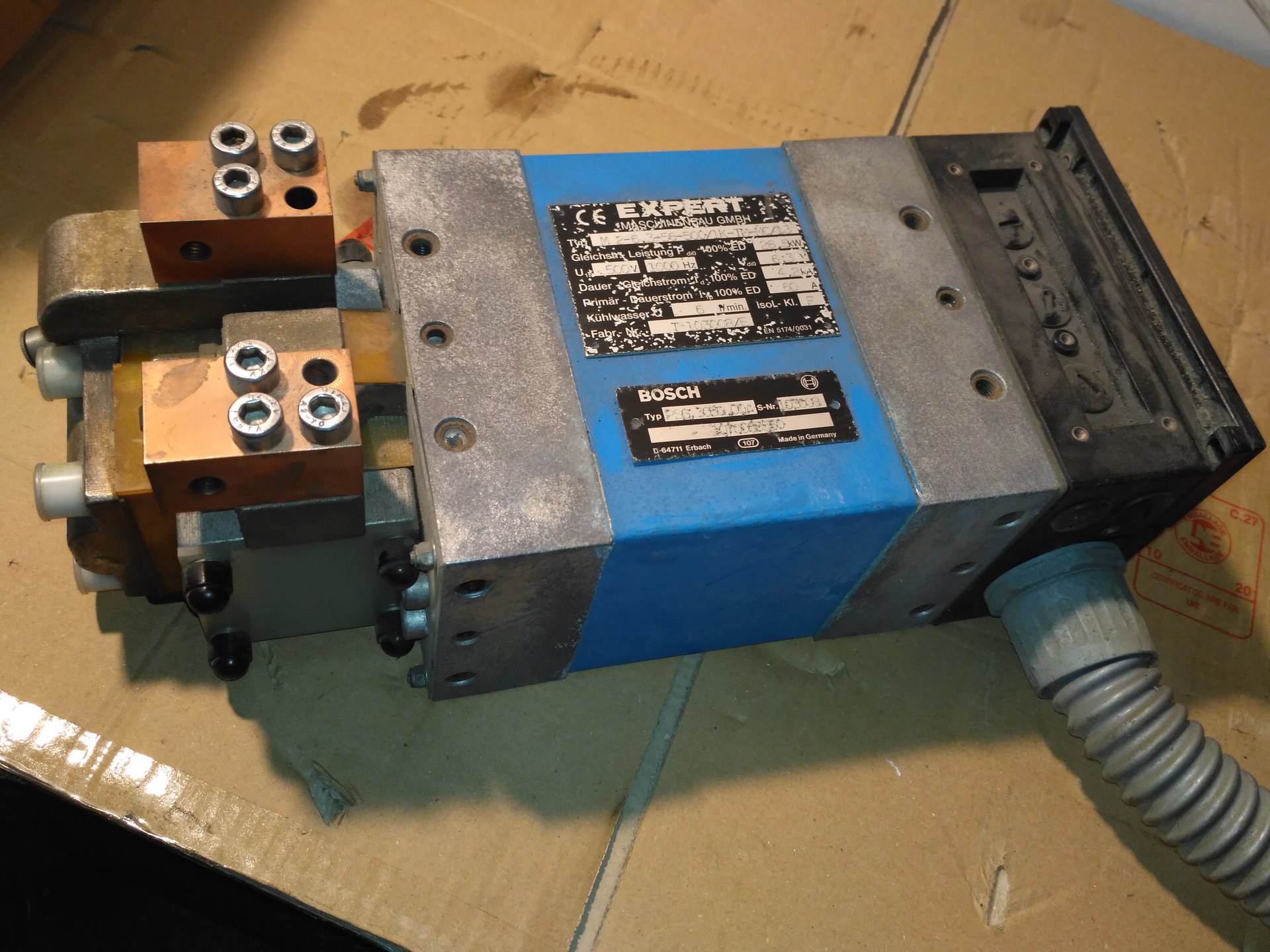

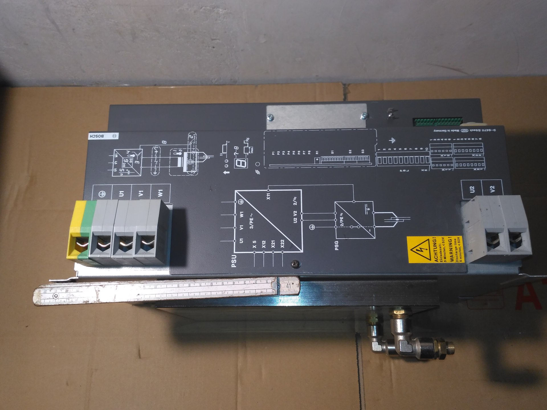

(#) hulala válasza GPeti1977 hozzászólására (») Nov 28, 2021 /
Persze, hogy létezik. Nekem egy vízhűtéses Bosch PSU 5100-as van. Ezek 1 kHz-en mennek és egyenáramú a szekunder oldal.
(#) GPeti1977 válasza hulala hozzászólására (») Nov 28, 2021 /
Nekem is ez volt az első gondolatom hogy egyenirányítva van-e a kimenet. Egy inverters hegesztőből is ki lehet indulni, kisebb kimenő feszültség de nagyobb áram, jó sok dióda ami elbírja, bár ide a schottky dióda is jó esetleg FET-es szinkron egyenirányítás
"Medium-Frequency Inverter DC Welding Machine" kulcsszó alatt angol nyelvű leírásokat lehet találni a neten.
