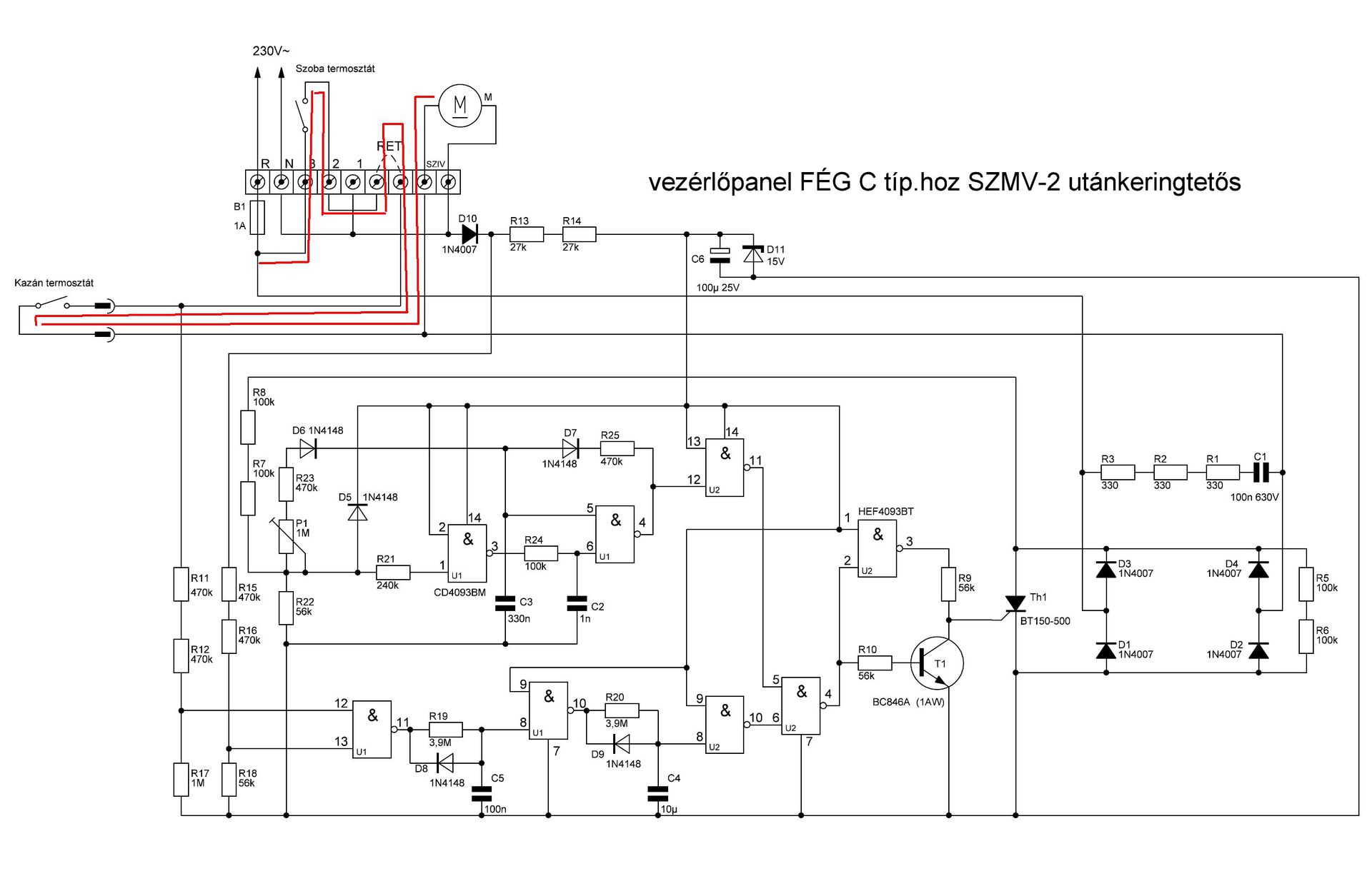

(#) vinibali hozzászólása Nov 28, 2021 /
sziasztok!
van egy HUK43-as panelom egy C18-as kazanban, de sajnos minden esetben csak az utokeringetes megy rajta.
multkor talaltam egy bejegyzest ahol valaki emlitette hogy melyik komponenseket celszeru atnezni, de azt mar nem talalom. egyebkent latszolag a panel jo.
koszi a valaszokat
(#) Gafly válasza vinibali hozzászólására (») Nov 28, 2021 /
Határozd meg pontosabban a "minden eset" fogalmát.
(#) Teaway válasza vinibali hozzászólására (») Nov 28, 2021 /
Írd le, mit csinál a szivattyú az alábbi 4 fő esetben:
szobatermosztát-kazántermosztát
BE-BE
BE-KI
KI-KI
KI-BE

(#) vinibali válasza Teaway hozzászólására (») Nov 30, 2021 /
bocsanat, eleg pongyola volt a megfogalmazas.
BE-BE -> utokeringetes
BE-KI -> semmi
KI-KI -> semmi
KI-BE -> semmi

(#) Hutty válasza vinibali hozzászólására (») Dec 7, 2021 /
Nem tudom, hogy megoldódott a probléma, ha nem:
A képen pirossal jelölt áramutat LÁMPÁVAL kellene ellenőrizni az N-hoz képest. Fázisceruza nem jó.
Ha nálad van retesz (füstgáztermosztát ) az is lehet hiba, de lehet ok is, a rossz huzat miatt.
Vigyázat! Hálózaton mérsz, a kazán minden pontja földelt - áramütés veszélye!
