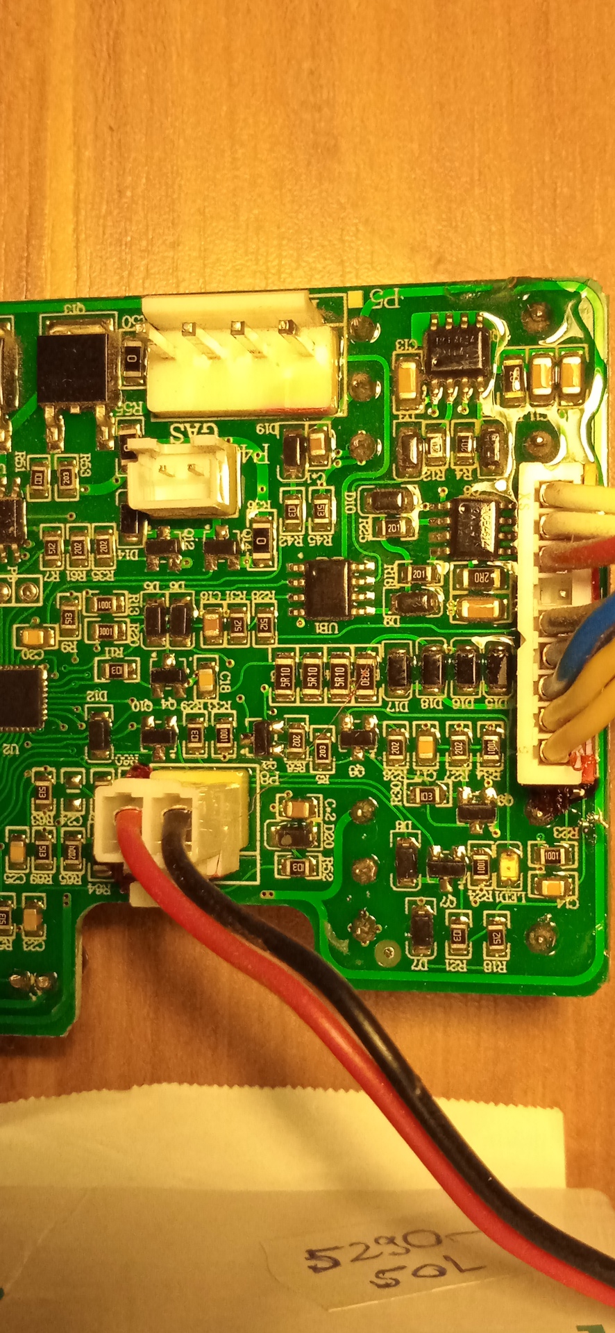

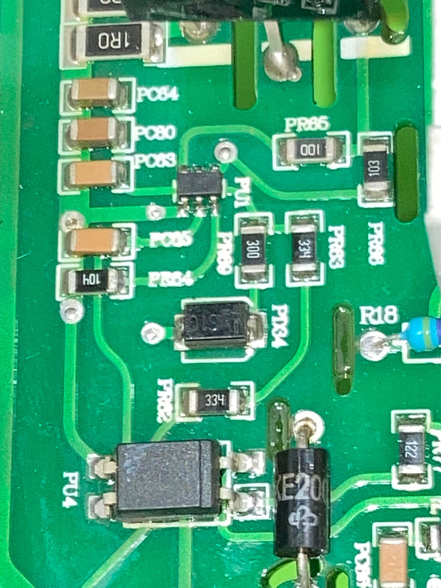

(#) hzsiga válasza mpisti hozzászólására (») Dec 3, 2021 /
Szia. Köszönöm a segítségedet. Aszt meg lehete saccolni kb. mennyiből lehetne meg javítani? Esetleg nincs fotód a nyákról, hogy látnám hol éget el a vezetősáv, főleg a pot méter környéke a zűrösebb. STD2NB80T4 hol szerezhetőbe és a közelében lévő alkatrészeket meddig érdemes kicserélni? Köszi.
(#) Attila5959 válasza mpisti hozzászólására (») Dec 3, 2021 /
Köszönöm a válaszod. A komplett kezelőfelületet cserélte a garanciális márkaszerviz. Én már kérdeztem a forgalmazóm,akitől vettem,állitotta,ha a szerviz nem tudja javitani,akkor ez javithatatlan. Az fe. impulzus csak egy dolog,mert valójában synergikus,és manuális fe. része kiváló,ugyanigy az mma,és alu hegesztése is. A kezelőfelület lefagyása megszűnt. Csak azért feszegettem ezt a témát,meg az kijelzés külömbséget,gondoltam,hogy garancia sértés nélkül be lehetne avatkozni. Leirom a cirkuszom,mert igy érthetőb,hogy miért van egy fázisú gépből kettő : A Mastroweld 3hónapig a szervizbe volt. A szervizessel félig megegyeztem,ha nem javitható,küldjön helyette 3fázisút,ami nem synergikus. Természetesen ráfizettem volna. Bele egyezett. Igen...............de covid karanténba került a tag,és a helyettese minerről semmit sem tudott. Én időközben megvettem az egy fázisú iweld235-öst. Igen..............de egyszer beállitott a futár,és meghozta az egy fázisú Mastroweldet is. Hát ennyi röviden. Azért szerettem volna az impulzusos részét megjavitattni,mert igy eladhatatlan.............. Köszönöm a tanácsaid,meg a jóindulatodat. Jut eszembe,a Mastroweldet ezért adták akcióba,mert tudták,hogy az impulzus funkció hibás,és ami működik is,csak utánzat,tehát nem igazi impulzus funkció.......
(#) mpisti válasza hzsiga hozzászólására (») Dec 3, 2021 /
A javítást inkább bízd olyan iparosra aki már javított ilyent. Égett vezetősáv jól látszik, ugyanis ott a lakkozás is megpörkölődik. A kapcsoló fetből itt láttam készletet:https://octopart.com/std2nb80t4-stmicroelectronics-847780 Kifutott típus, szerintem lehet helyettesíteni bármilyen 800V 2A.es ugyanolyan tokozású fettel. A paramétereknek ugyanolyannak vagy jobbnak kell lenni.

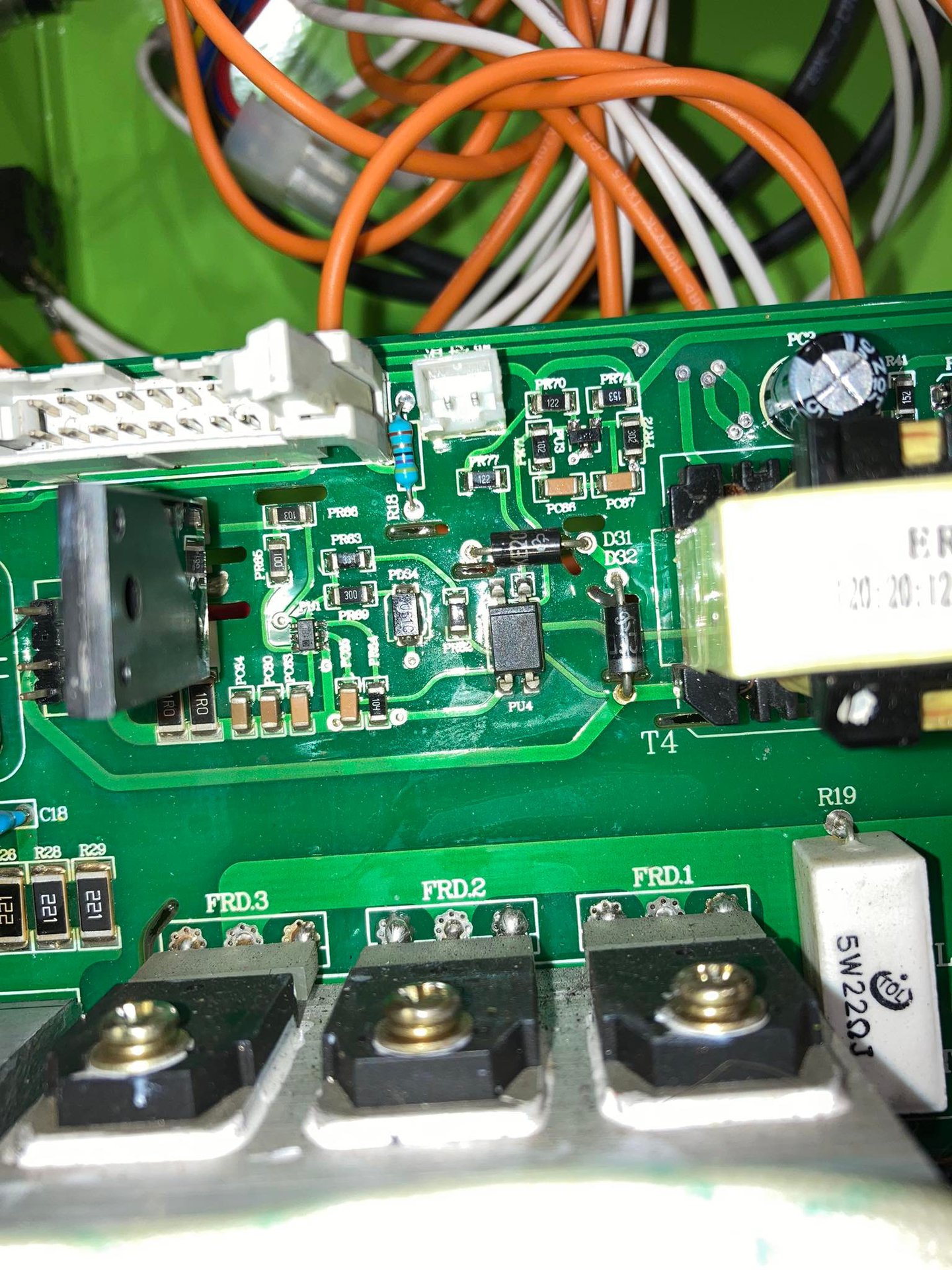

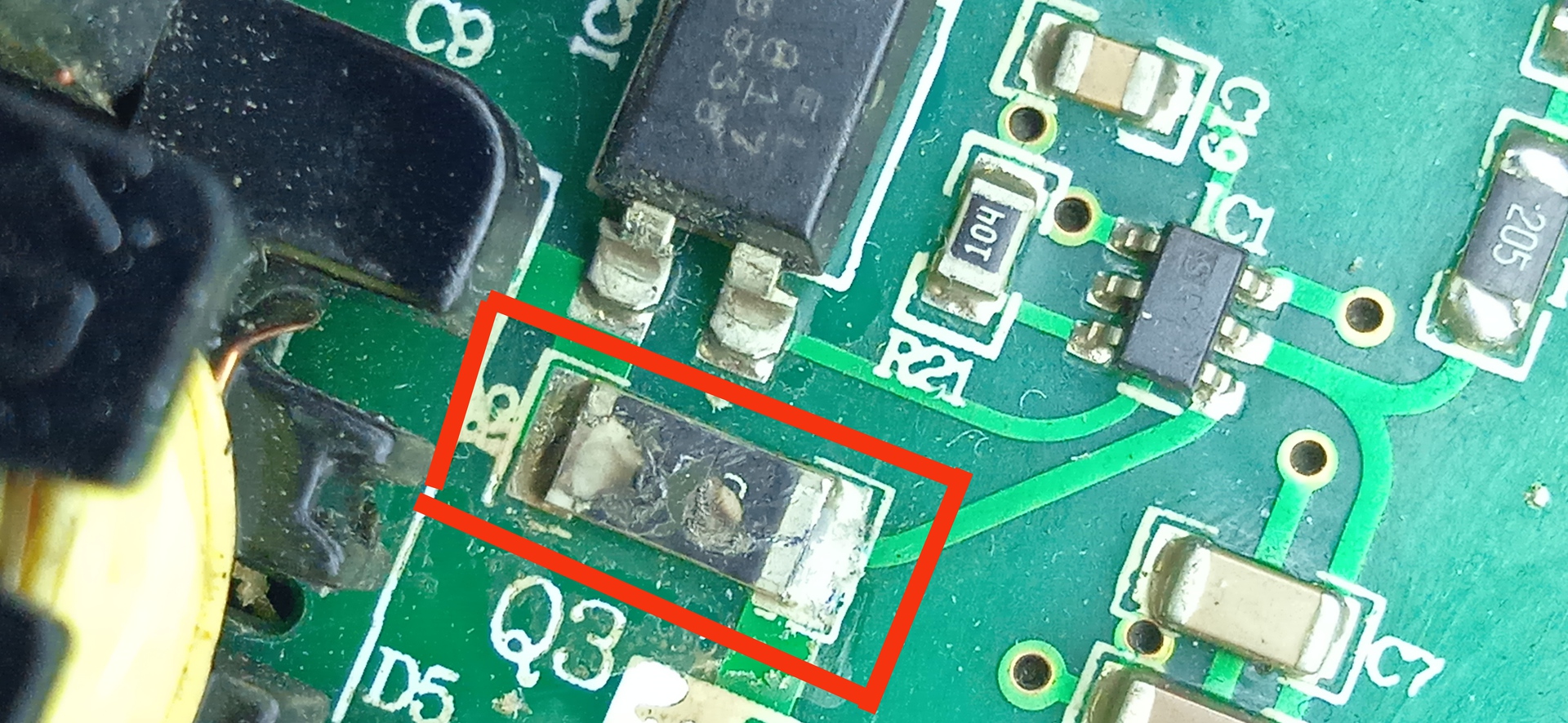

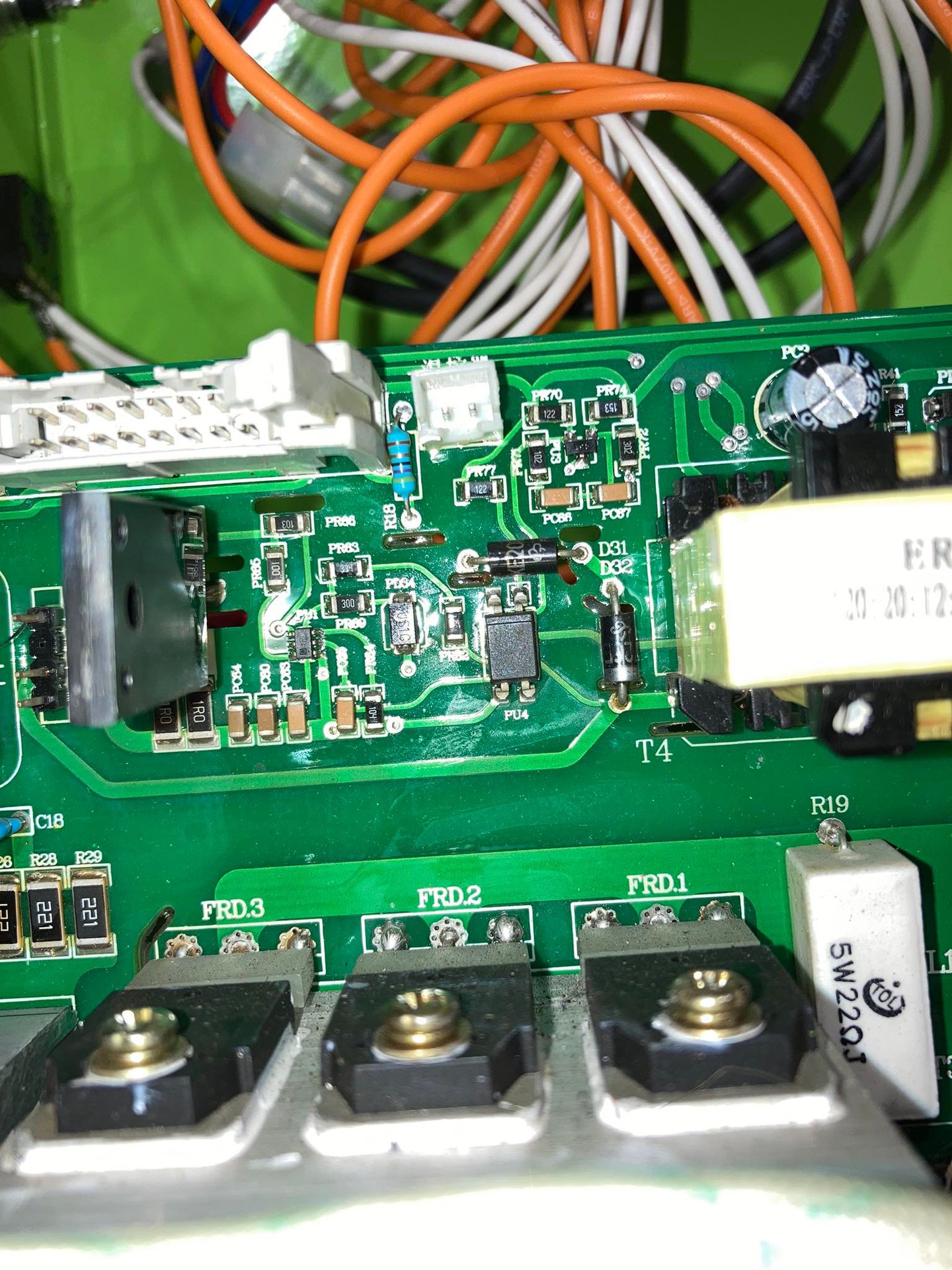

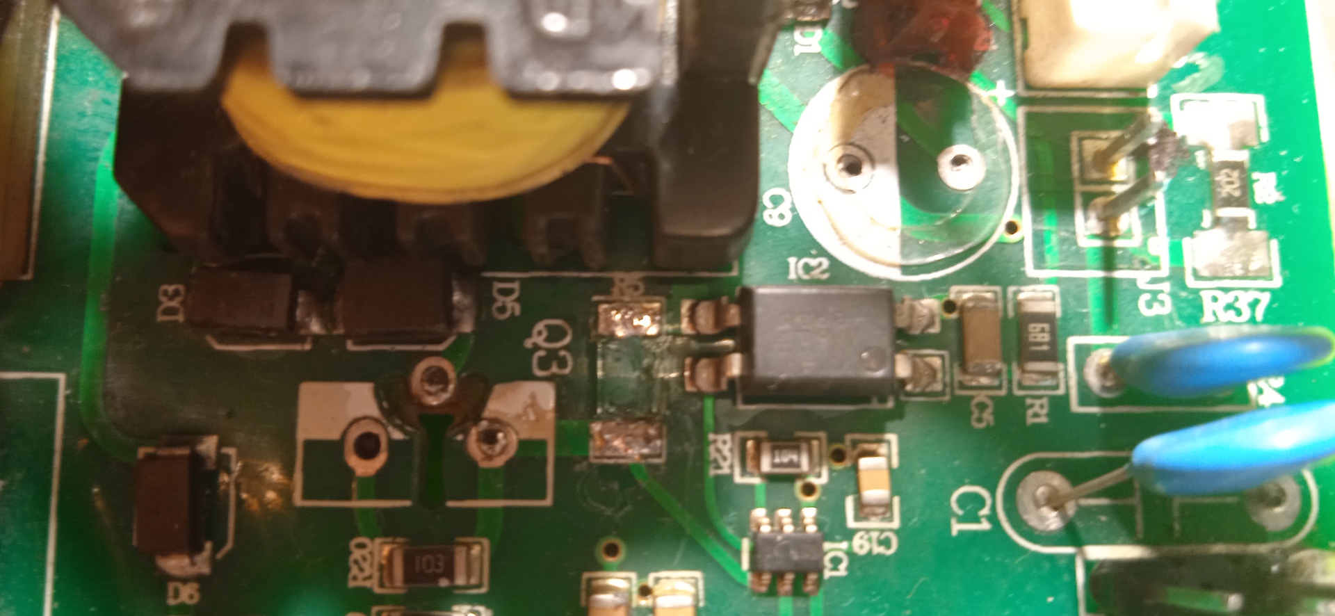

(#) Robben7001 hozzászólása Dec 5, 2021 /

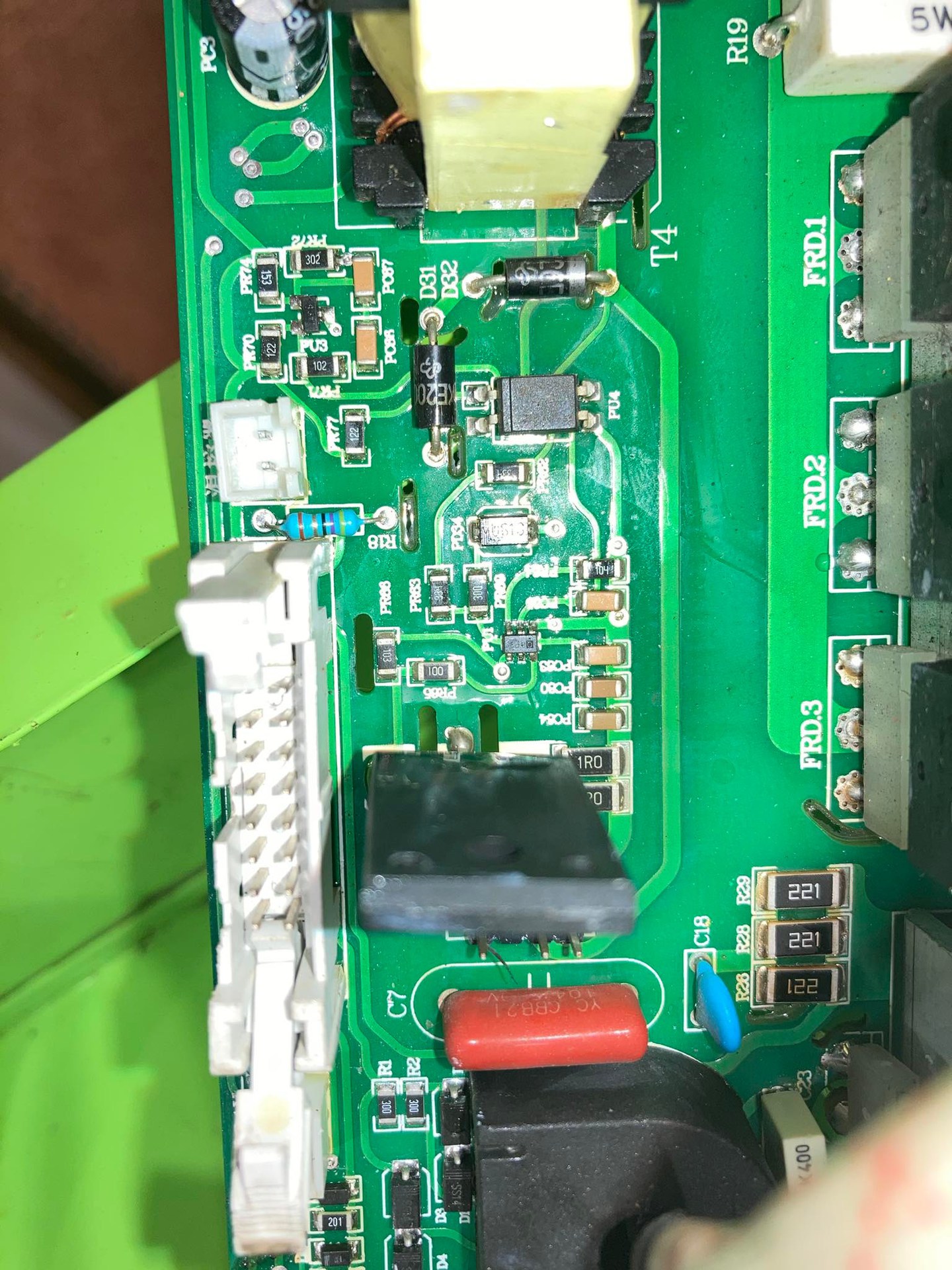

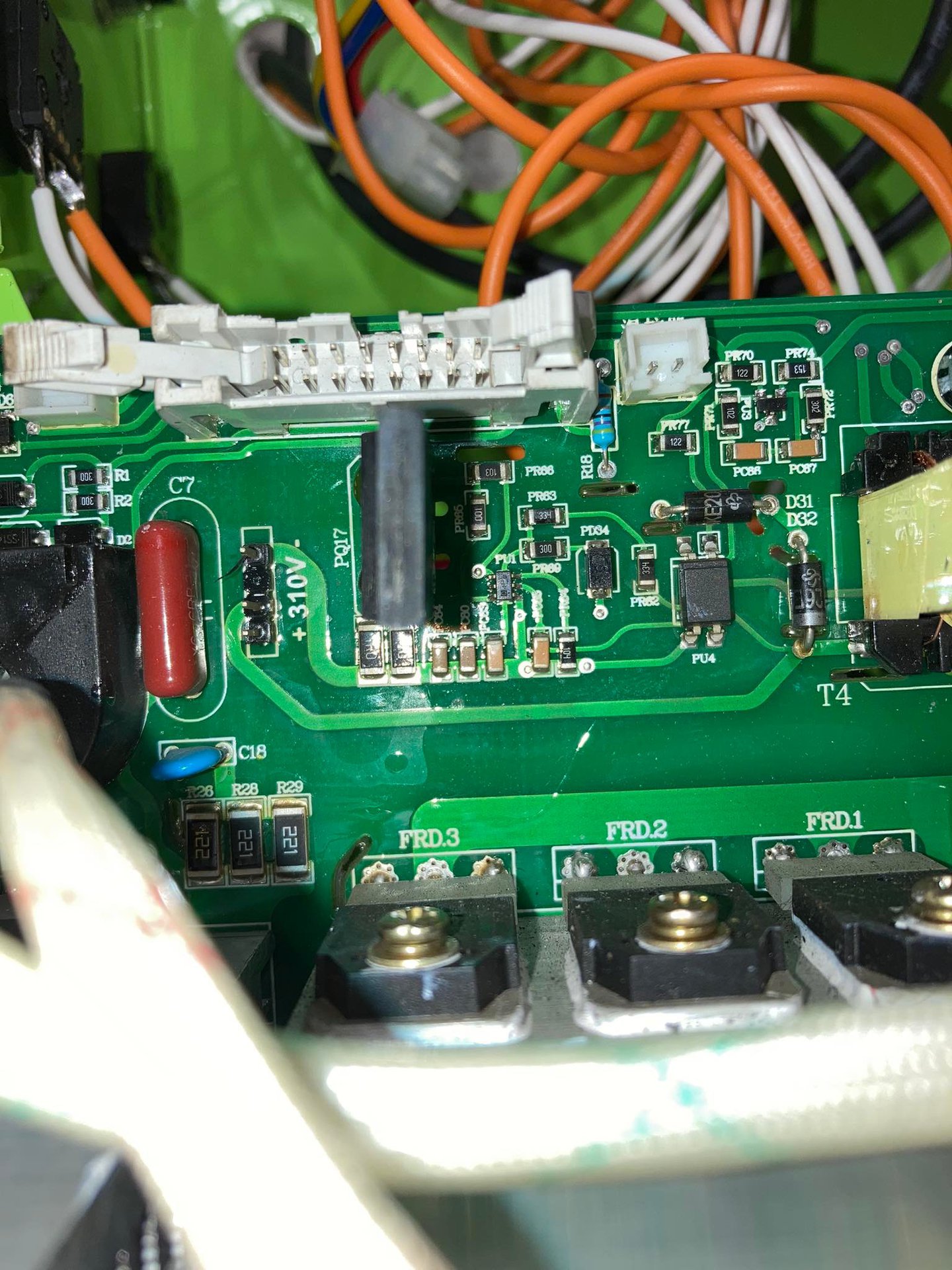

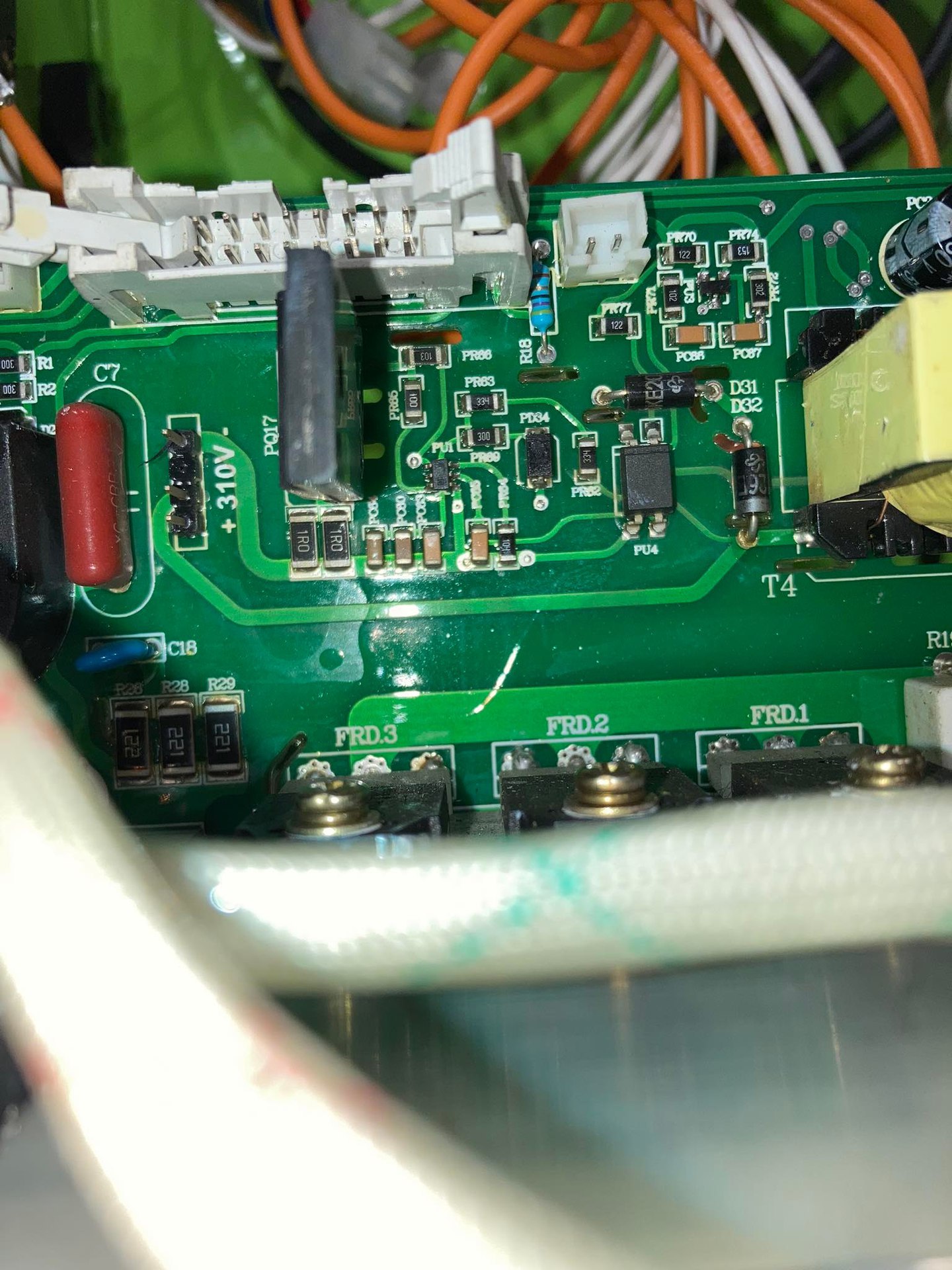

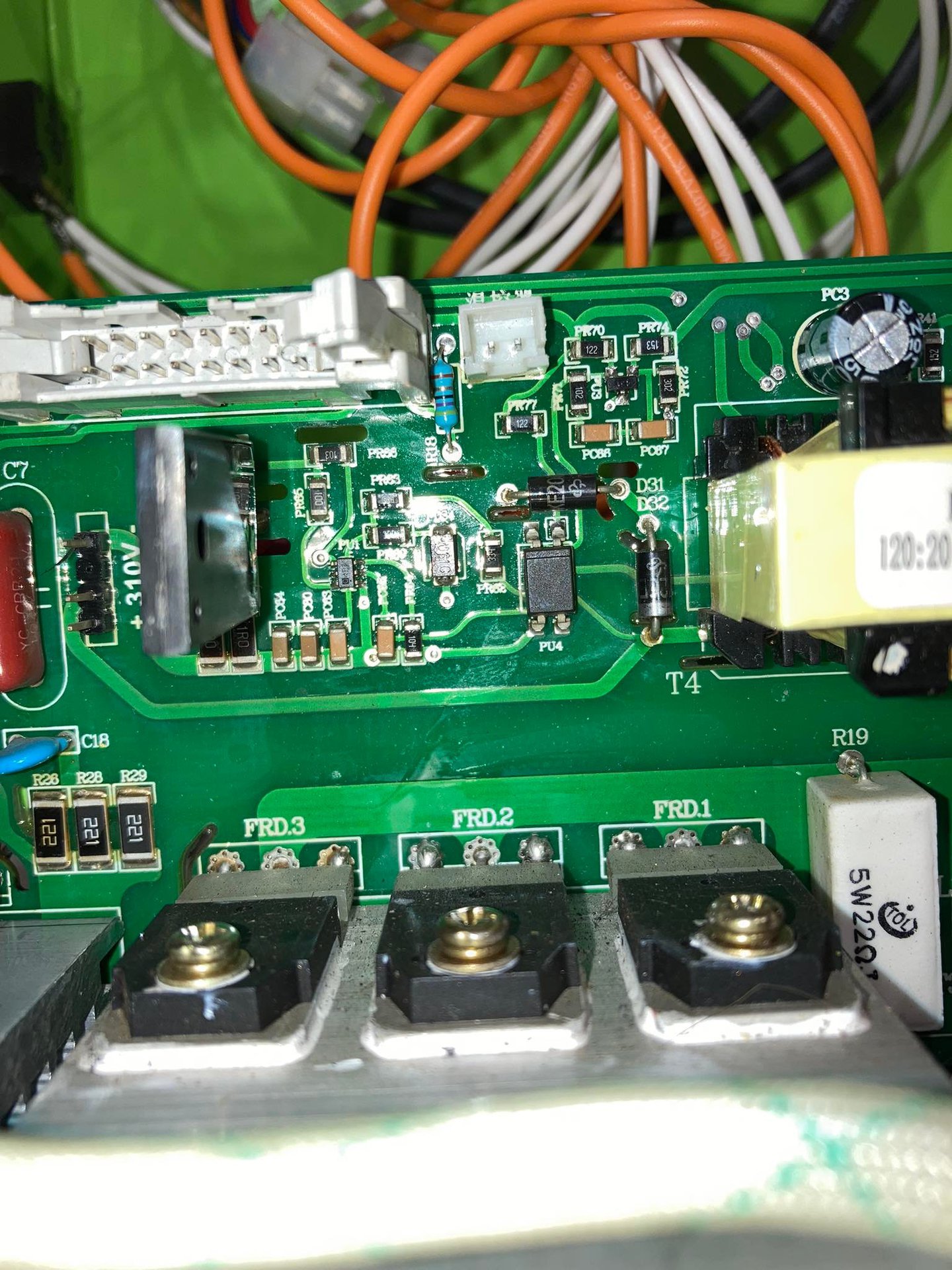

A képeken szereplő hegesztőben a pirossal bekeretezett R5-ös alkatrészt szeretném beazonosítani. Ebben tud nekem segíteni valaki? Már egy kép is sokat segítene mert az enyémben szétporladt és nem tudok leolvasni róla semmit.
A hozzászólás módosítva: Dec 5, 2021
(#) uniman válasza Robben7001 hozzászólására (») Dec 5, 2021 /
Talán, majd...ha a típusát is megadod (a hegesztőnek)!
(#) pipi válasza Robben7001 hozzászólására (») Dec 5, 2021 /
Ha jól látom az emitter körben van, akkor biztos hogy kis értékű, ohm-tizedohm nagyságrendű lehetett. Gyanús, vitte magával az IC2 és IC1-et is
(#) Robben7001 válasza pipi hozzászólására (») Dec 5, 2021 /
Egyenlőre az látszik, hogy szerencsém van és más nem ment el, beesett egy fémszilánk és ezt zárta olyan körbe ahova nem kellett volna.

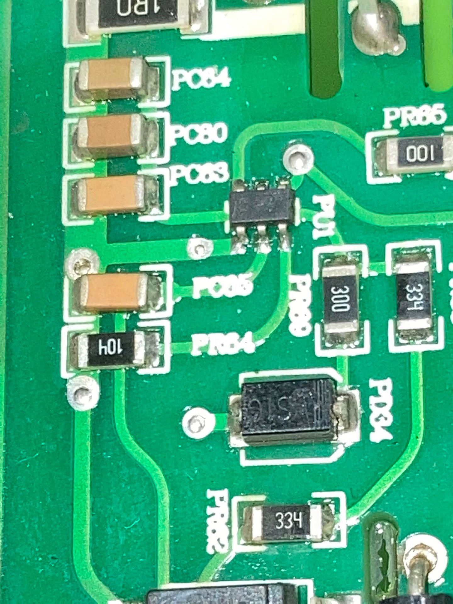

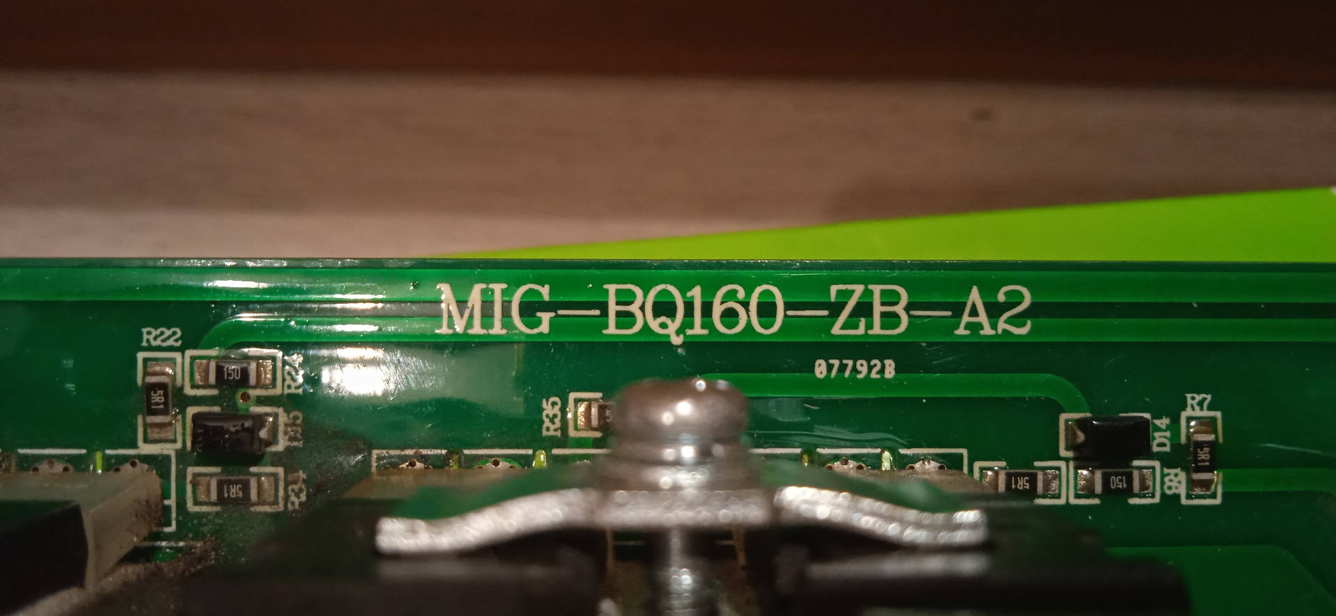

(#) Robben7001 válasza szerediattis hozzászólására (») Dec 6, 2021 /
Szia. A segítségedet szeretném kérni. Látom egyforma hegesztőnk van. Meg tudod nekem mondani, hogy a képen bekarikázott alkatrészre mi van írva? Az enyémen nem olvasható az írás, a te képeidet se tudom annyira kinagyítani, hogy le tudjam olvasni. Vagy ha esetleg multival ki tudod mérni az is jó, elvileg egy ellenállás.

Szia amint lesz egy kis időm megnézem neked, hogy a stromoba nem e hasónló a segéd táp. Viszont én is kérnék egy kis segítséget tőled. Vezérlő panelt le tudod nekem fotózni? Meg hogy melyik poti milyen értékű? Gondolok itt az áram erőség, a huzal sebeség potira.
Előre is köszi.
(#) szabados válasza szabados hozzászólására (») Dec 9, 2021 /
Talán nyújt egy kis segítséget. Robben7001
Itt is javítanak ilyen gépet talán itt is van több infó.
https://mastergrad.com/forums/t182868-remont-svarochnyh-invertorov-...ge=309
A hozzászólás módosítva: Dec 9, 2021
(#) Robben7001 válasza szabados hozzászólására (») Dec 10, 2021 /
Köszönöm előre is. Készítettem egy két képet, remélem segít. Mind a kettő potin 2.4 kohm-ot mértem.
Úgy néz ki nyomon vagyok, segítség volt köszönöm. Szinte ugyan az. kettő.

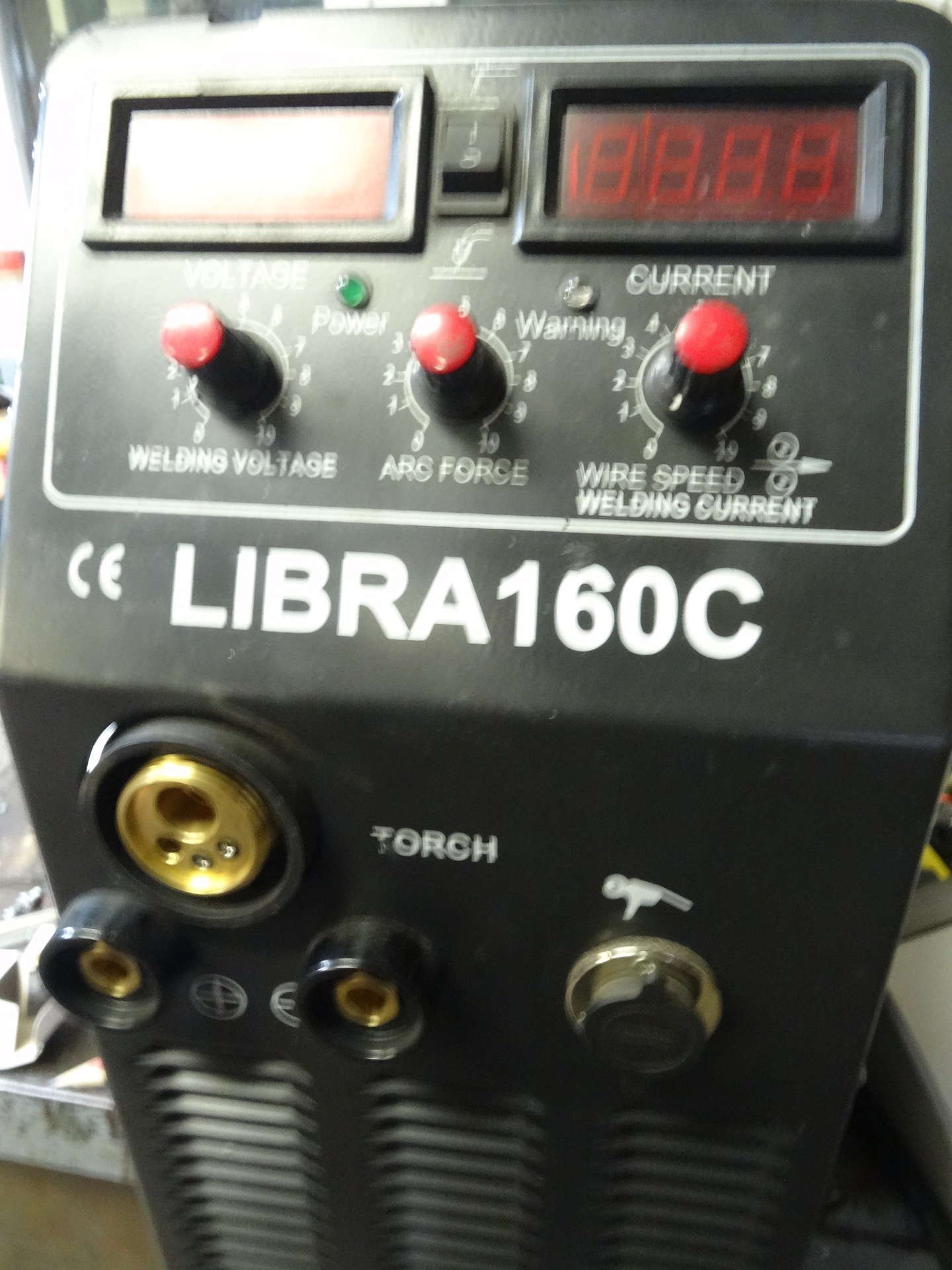

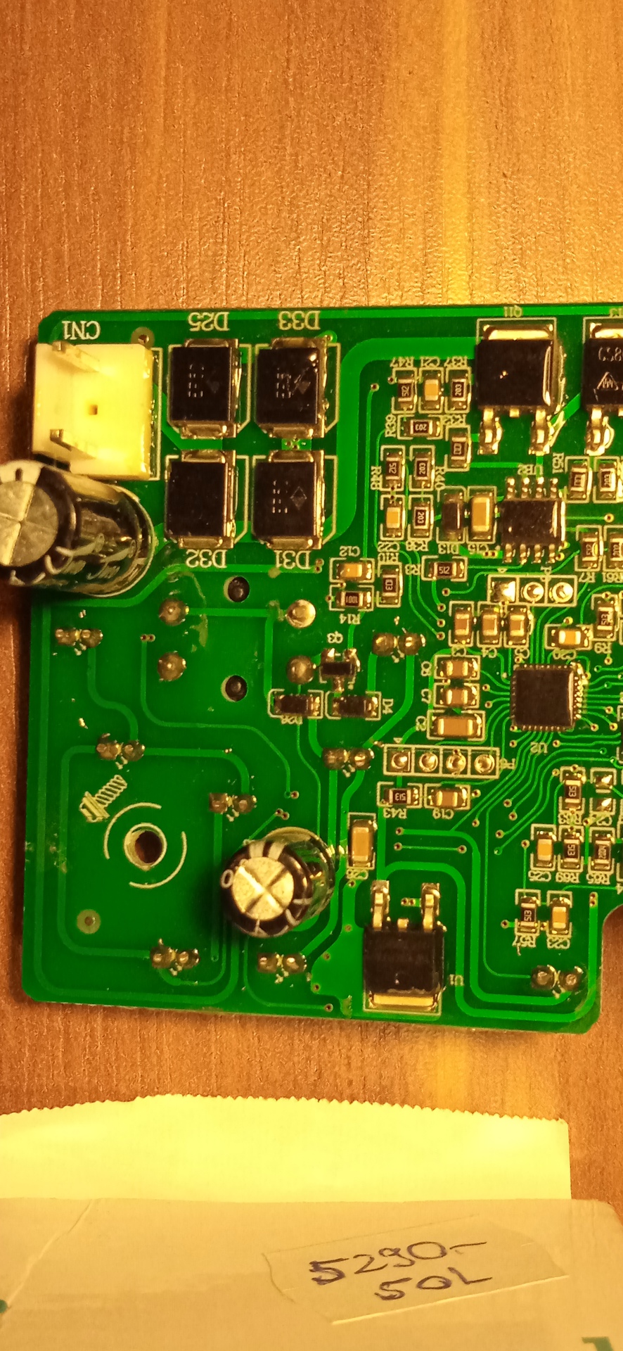

(#) Temela hozzászólása Dec 13, 2021 /
Keresek Libra 160 C MMAMIG géphez kapcsolási rajzot vagy esetleg tudja-e valaki, hogy milyen teljesítmény FET/IGBT vane benne?
Szert tettem egy ilyen gépre és most K50T60 van benne, de már barkácsolták. 2 db biztosan rossz...
Köszi.
(#) Temela válasza Temela hozzászólására (») Dec 20, 2021 /
Képek a segítséghez...

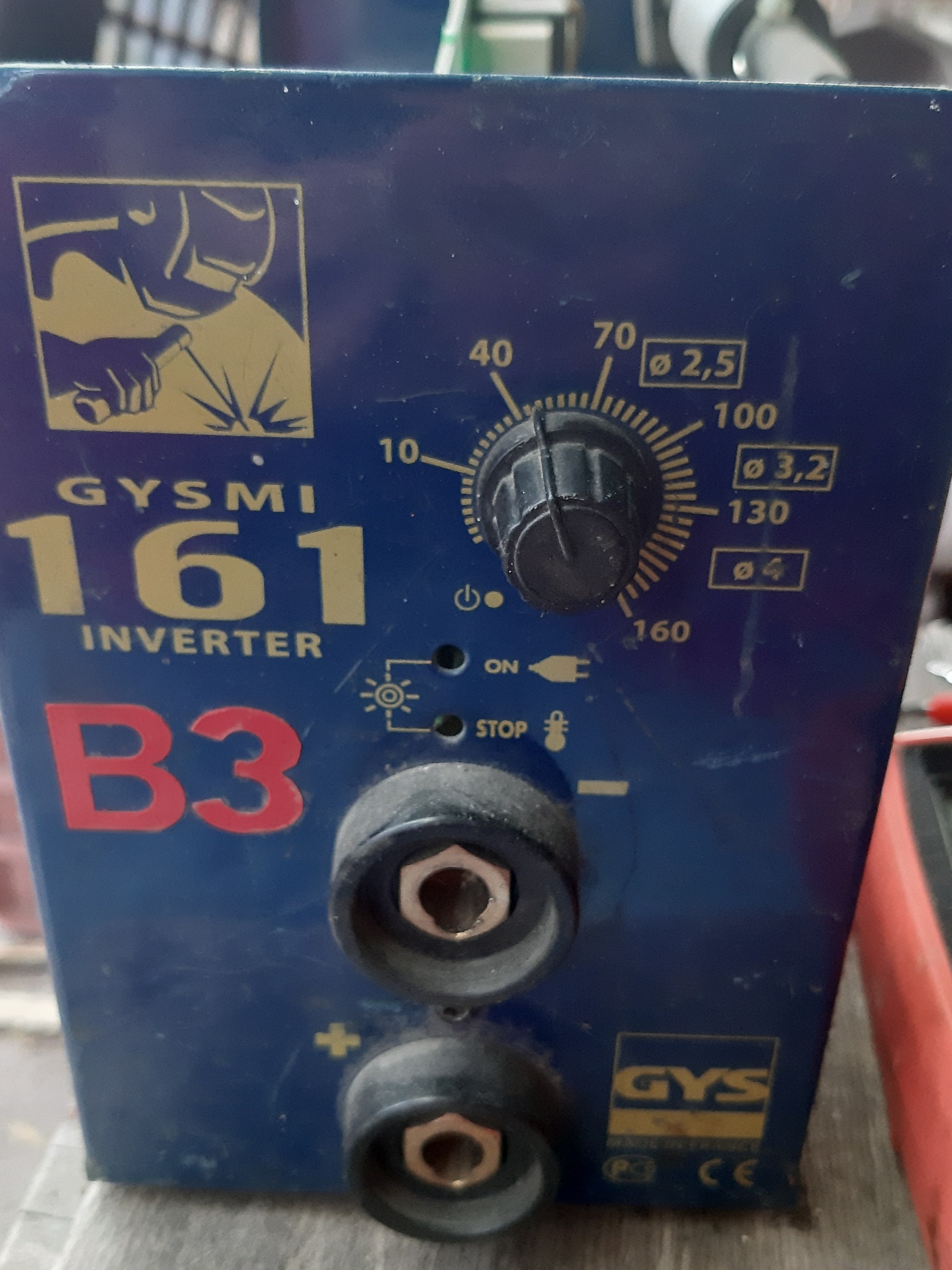

(#) GPeti1977 hozzászólása Jan 1, 2022 /
Van nálam egy GYSMI161 inverter javítani. A kimenetén multiméterrel mérve 50V van, ha a potit tekerem fel 70A-es állásban 20A folyik de nem húz ívet csak szikrázik. Hol keressem a hibát?

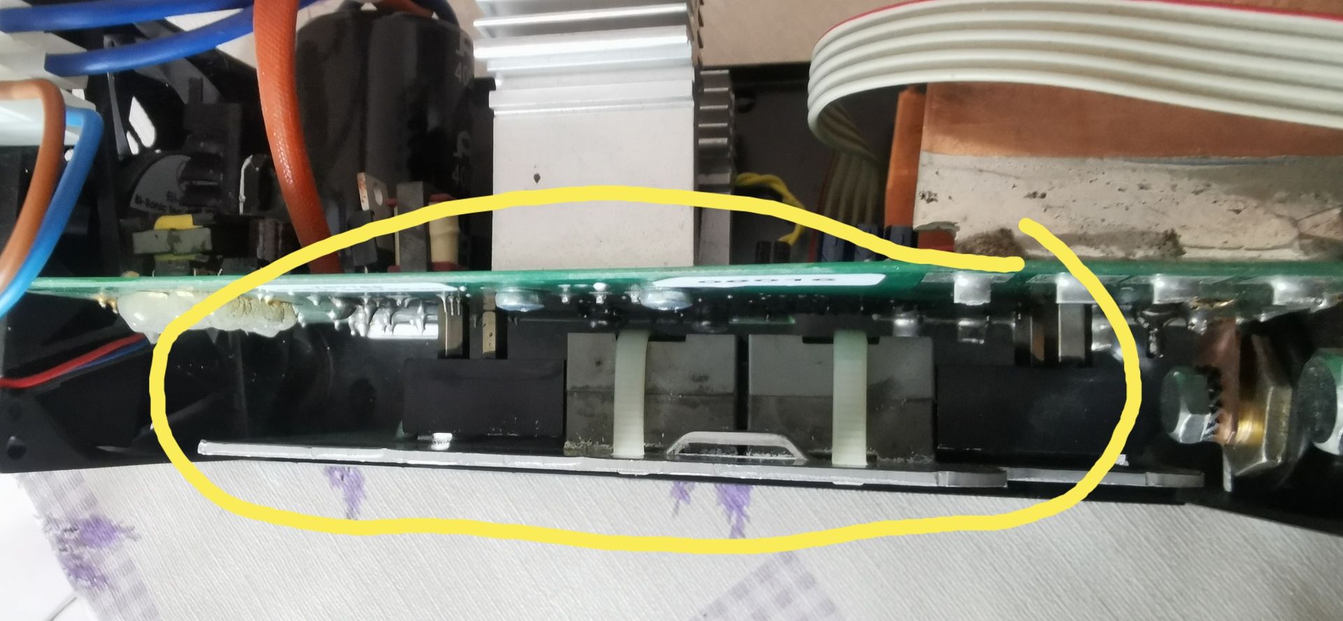

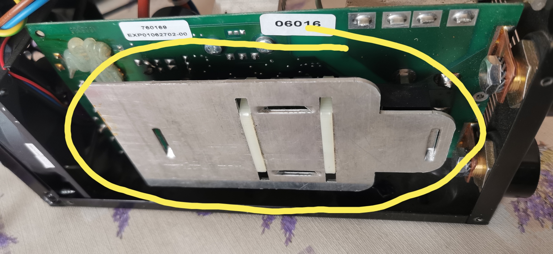

(#) rettich hozzászólása Jan 4, 2022 /
Elnézést, hogy itt is megkérdezem, de komolyan érdekel:
Van egy hibás DECA Mos95 inverteres hegesztőtrafóm.
A mellékelt képeken látható egység micsoda és mi a funkciója?
(#) dara válasza rettich hozzászólására (») Jan 4, 2022 /
Már egy helyen kérdezted választ is kaptál. De a hibát nem mondtad.
(#) Chipmunk1960 válasza GPeti1977 hozzászólására (») Jan 6, 2022 / 1
Itt lent.
(#) FerencziJ válasza GPeti1977 hozzászólására (») Jan 6, 2022 /
Én is találkoztam ezzel a hibával, a hűtőbordán található nyákon kell átforrasztani az smd tranzisztorokat, diódákat.

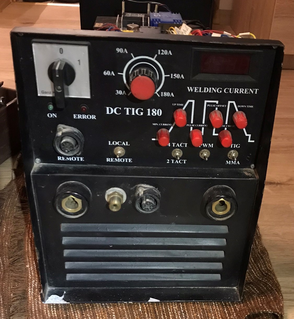

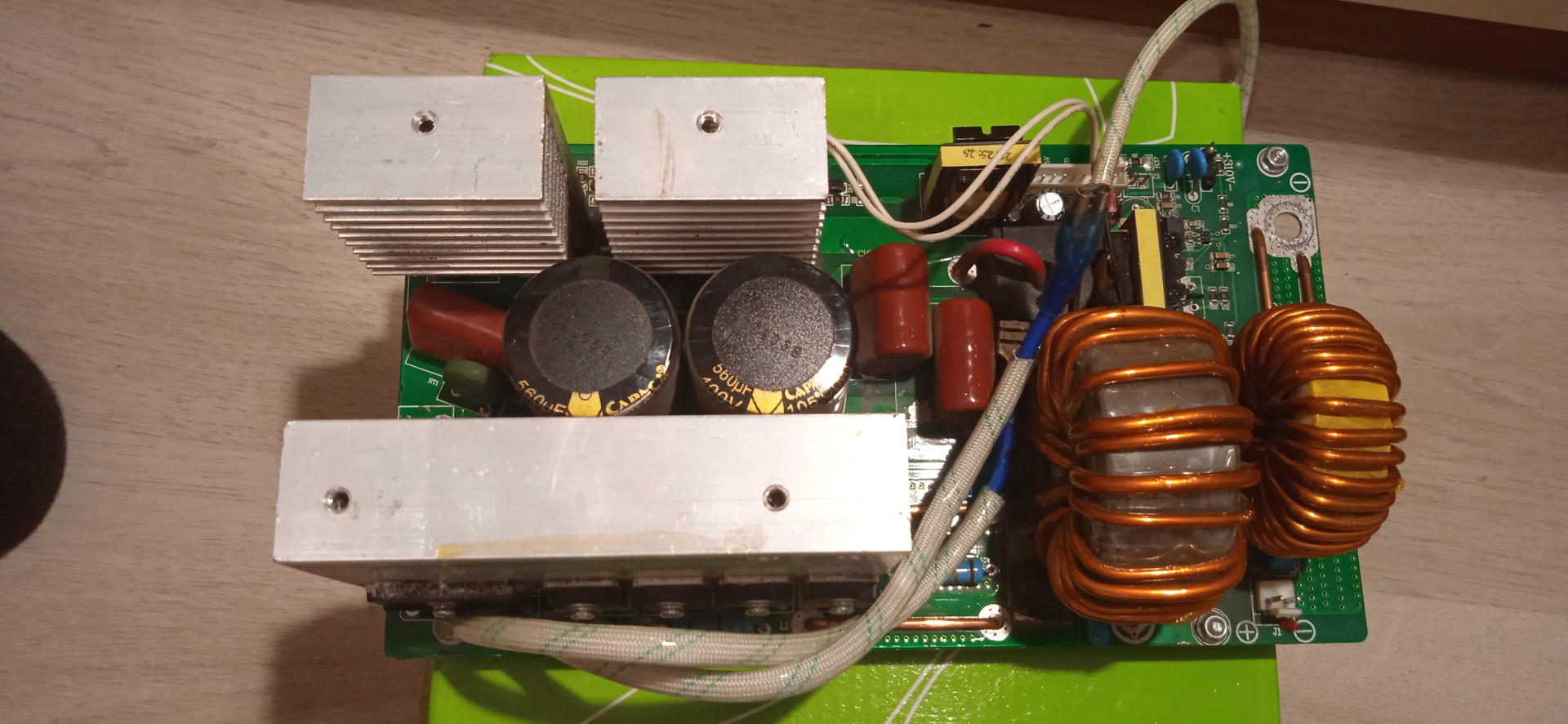

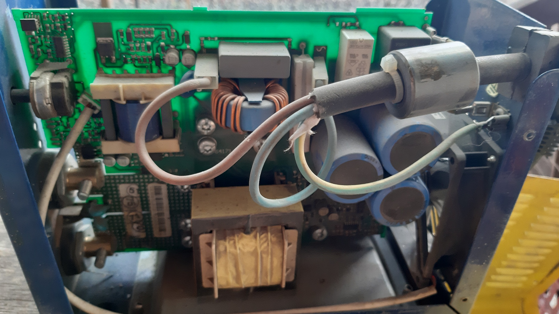

(#) tompower hozzászólása Jan 12, 2022 /
Szeretnék segítséget kérni egy számunkra ismeretlen gyártmányú (tipp: Trakis Hetra, de a gugli sem nagyon talált rá semmit) awi javításában. Előzménye, hogy mostani gazdája megvette annyival, hogy "majd kondizni kellene, mert ragad a hegesztés" - jelentsen ez bármit is. Tegnap bele néztem és láttam, hogy az error led kábele el van vágva Visszakötöttem, nyilván világít mint a karifa - a mostani gazdi nagy örömére.
Szóval a kérdésem az, hogy egyáltalán egy pontos típust/gyártót ha tudtok mondani, egynek jó. Ha lenne valakinek hozzá egy schematicja, az pedig kiváló lenne!
Előre is nagyon köszönöm a segítséget!
(#) rettich válasza dara hozzászólására (») Jan 13, 2022 /
Valóban kérdeztem máshol is, de ezt írtam is. És visszaolvasva sem látom, hogy valaki beazonosította volna nekem, hacsak nem a "trafókat is szoktak hűteni" hozzászólásra gondolsz, amiből azért nem következik egyenesen, hogy a jelzett egység akkor ezek szerint egy trafó lenne.
Ami a hibát jelenti: bekapcsoláskor a ventillátor működni kezd, a kis sárga LED világít de ennyi. Hegeszteni nem lehet vele
(#) dara válasza rettich hozzászólására (») Jan 13, 2022 / 1
Pedig az egy trafó,nagyon lapos és nyáklemezekkel csinálták a tekercsét.Találkoztam már hegesztőben ilyennel.Nálam pont a trafó volt a hibás de vitte a lemágnesező és a meghajtó feteket is.Ahogy nézem én szerencsésebb helyzetben voltam mert nekem belül volt a trafó és tekertem egy keskenyebb vasra másikat ami még befért a helyére.
