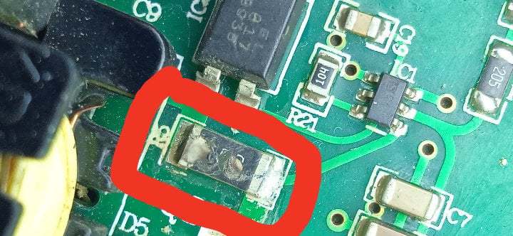

A képeken szereplő hegesztőben a pirossal bekeretezett R5-ös alkatrészt szeretném beazonosítani. Ebben tud nekem segíteni valaki? Már egy kép is sokat segítene mert az enyémben szétporladt és nem tudok leolvasni róla semmit. A hozzászólás módosítva: Dec 5, 2021
Talán, majd...ha a típusát is megadod (a hegesztőnek)!
Ha jól látom az emitter körben van, akkor biztos hogy kis értékű, ohm-tizedohm nagyságrendű lehetett. Gyanús, vitte magával az IC2 és IC1-et is
Egyenlőre az látszik, hogy szerencsém van és más nem ment el, beesett egy fémszilánk és ezt zárta olyan körbe ahova nem kellett volna.
Szia. A segítségedet szeretném kérni. Látom egyforma hegesztőnk van. Meg tudod nekem mondani, hogy a képen bekarikázott alkatrészre mi van írva? Az enyémen nem olvasható az írás, a te képeidet se tudom annyira kinagyítani, hogy le tudjam olvasni. Vagy ha esetleg multival ki tudod mérni az is jó, elvileg egy ellenállás.

Köszönöm előre is. Készítettem egy két képet, remélem segít. Mind a kettő potin 2.4 kohm-ot mértem.
Úgy néz ki nyomon vagyok, segítség volt köszönöm. Szinte ugyan az. kettő.
