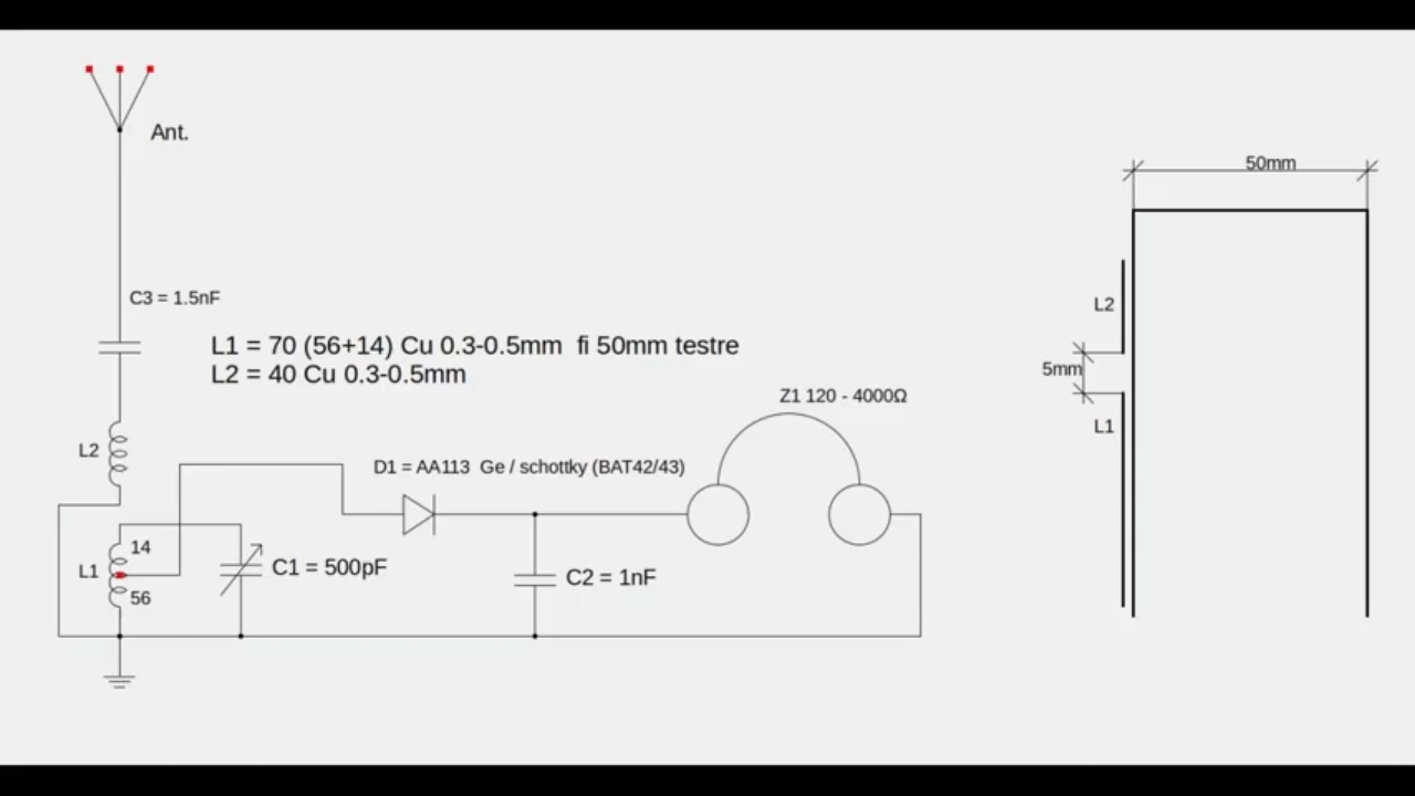

Mi lehet annak az oka hogy alig hallok magyar állomást a detektoroson ?
A tekercs 100 menet 50 mm -es testen csap nincs rajta ,2x 500 vt forgó a kondi amiből az egyik szektor van csak bekötve .A dióda OA 1180 ,antennának egy kereszt inv.v dipolt használok a földelés 3 méterre levert 16-os betonacél ezt használom az rh rádióhoz is .
Az orosz vagy ukrán az jön este és letakarít mindent .Az 540 és 1251 Khz vétele lenne a cél utóbbi nyíregyházihoz 50 km-re vagyok .
Ötlet ,javaslat ?
Ez úgy tűnik nekem nem elég szelektív így a vevő és a nagy térerejű állomás takarít mindent maga mellől .

50mm átmérőn eléga 70 menet Bővebben: Link Szelektivitása sosem volt jó a detektornak. Fontos az antenna hossza is nálam van egy 35 és egy 10m antenna is mind a 2 vel megy természetesen a 35m sokkal jobb.

Tekercsen változtattál? 50mm re eleg a 70menet a 100 az sok . Antenna? Fontos a jó antenna. Dióda biztos jó? Ha nincs más ott a BAT42 vagy BAT43 is az veheto olcsó pénzért. Hány ohmos a fejhallgatód? Én most próbáltam a keretantennás es rendes detektorosomat si és működik, Kossuth rádió szól, igaz más nem lehet ha kikapcsolnám a PC-t és DVB-t-t akkor igen. Forgó nem zárlatos?

Dióda 1180 ,antenna egy kereszt dipol 7 es 3.5 megára méretezve az kb olyan60m drót .
Föld 16 os betonacél 3 méter mélyre ,vt forgó 1 szektor ott a kezdő kapac 20 pF körül van a vége meg 500
(#) macsi01 hozzászólása Dec 2, 2021 / 1
kb igy gondoltam
50 mm es pvc csőre 0.4 mm es huzalból 70 menet az 28 mm széles lesz az oldalon a kalkulátor szerint ez 241,7279 uH
ha az 540 Khz a cél akkor ehhez masik rezgőkör kalkulátor alapjan 359.4 pF kapacítás kell .
A másik megcélzott frekvencia 1251Khz ahhoz mar csak 66.7pF
A cél az lett v.na hogy a rendelkezésre álló kapacítást ami 20 pF től 500 ig tart kihasználva legyen egy vevő .

Tegyél fel egy kapcsolási rajzot a rádióról. Az aktív PC hangszóró AC csatolt bemenetű szokott lenni, ehhez kell egy plusz ellenállás a rádióba, hogy egyenáramúlag is zárt legyen a kör.
Az R1-ről beszélek.
Ezenkívül egy tapasztalati tanács. A Ge dióda helyett tökéletesen működik a BAT85 dióda, ezt szinte bárhol lehet kapni, olcsó. Én több detektorosomban is használtam annó, pedig én Felvidéken lakok és ott vettem vele a Kossuthot 540kHz-en. Az általam használt ellenállás 100-500kΩ közötti volt ha jól emlékszem.

Nem olyan nagy baj. Gyerekkoromban nekem sem működött jobban. Az a helyzet, hogy a rezgőkörre semmit sem szabadna direktbe rátenni, ami beterheli. Ilyenkor a körjóság teljesen leromlik. Sem az antennát, sem a diódát nem szabadna, maximum egy leágazásra kötni. Vagy az antennát egy 10 pF kondenzátoron keresztül teszed rá, de viszont minél lazább a csatolás, annál halkabb lesz. Szoros csatolás esetén meg zéró a szelektivitás, olyan, mintha a forgókondenzátor ott sem lenne.

De a Kossuth rádiónak kellene hogy szóljon jó hangosan. NEm is reagala forgora? Jo az a forgó a bekötése is jó? Próbáld induktívan csatolni az antennát mint az én videómban egy hamarabbi hozzászólásban. Vagy van egy másik lehetőség ha érdekel a keretantennás.
(#) macsi01 válasza bigrobi hozzászólására (») Dec 4, 2021 /
Az antenna felől 1nF és a rezgőköri tekercsen nincs kicsatolás a diódának azaz mind a 70 menet dolgozik .
Így reagál a kondira .
Kipróbáltam úgy is hogy nincs az antenna tekercs úgy is működik csak gyengébb jóval a hangerő.
A pc hangszórót kellene még kiváltani pl egy telefon fülesre v.mi trafóval ami nem 5 kg .
