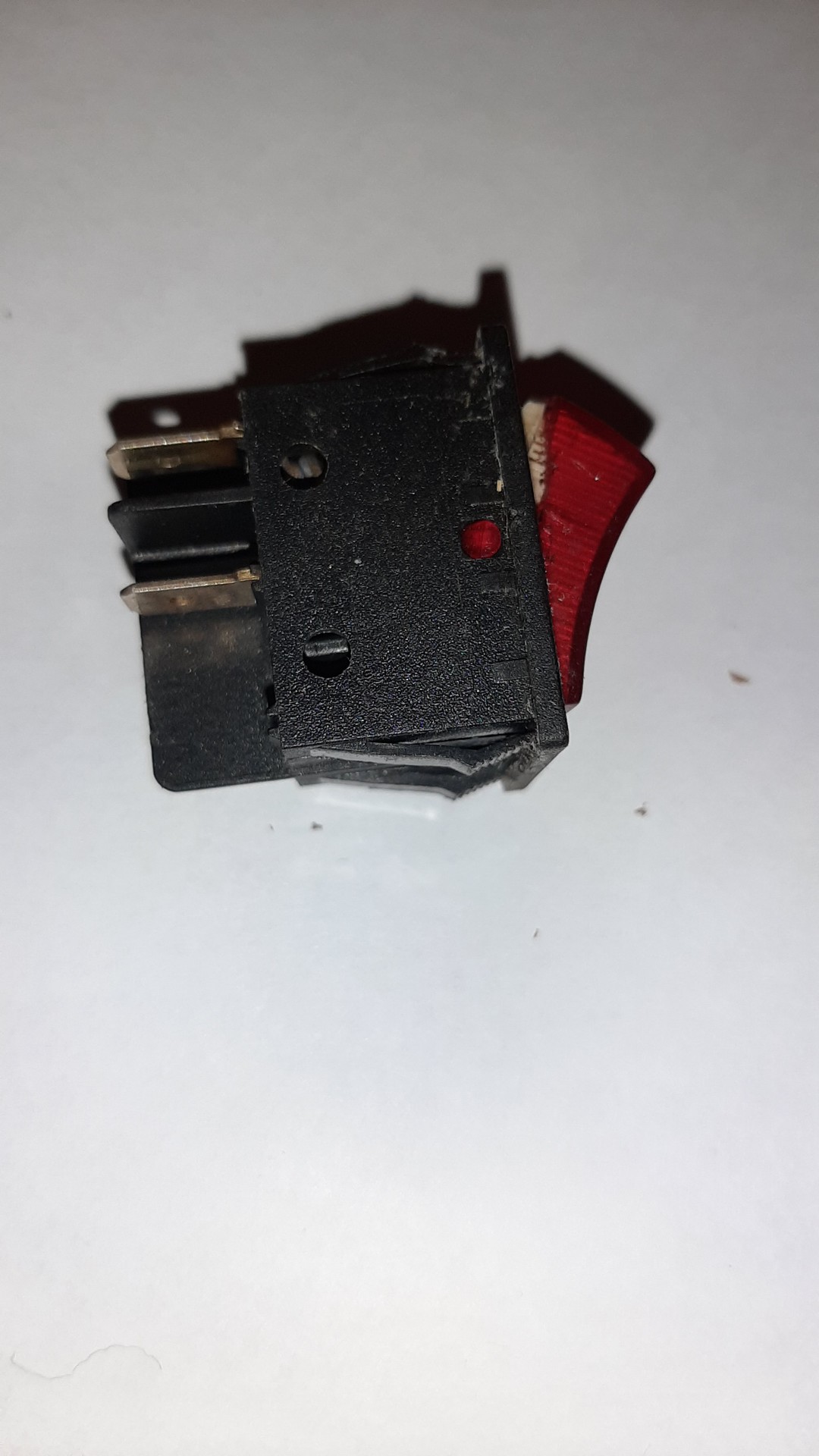

Sziasztok! SZARVASI kávéfőző kapcsolója szétesett, kuka. De amikor ki akartam húzni, hogy kicserélem csak egy vezeték maradt rajta, a három helyett. Megtudná-e valaki mondani, vagy valami rajzot mutatni a bekötéséről, melyik vezetéket hova kell felrakni a kapcsolóra. Egyszer már leverte a biztosítékot.
No, én csak majdnem jártam úgy, mint te, de én időben meggondoltam magam, és inkább szétszereltem. Tréfás bizony, mert nemcsak éppen elegendőre vágottak, de egyszínűek is a vezetékek.
Szerencsére megőriztem a kapcsolót, ezért most meg tudom mutatni, melyik tüskékre kell tűzni: jobb felső, és két alsó (a tüskék felől nézve). Még így is van több lehetőség, de ha egy rajta maradt, akkor így már csak kétféle ![]() Íme, a kép, kinagyítva láthatod, mely tüskék "csikartak", azokon volt a saru: A hozzászólás módosítva: Márc 21, 2022
