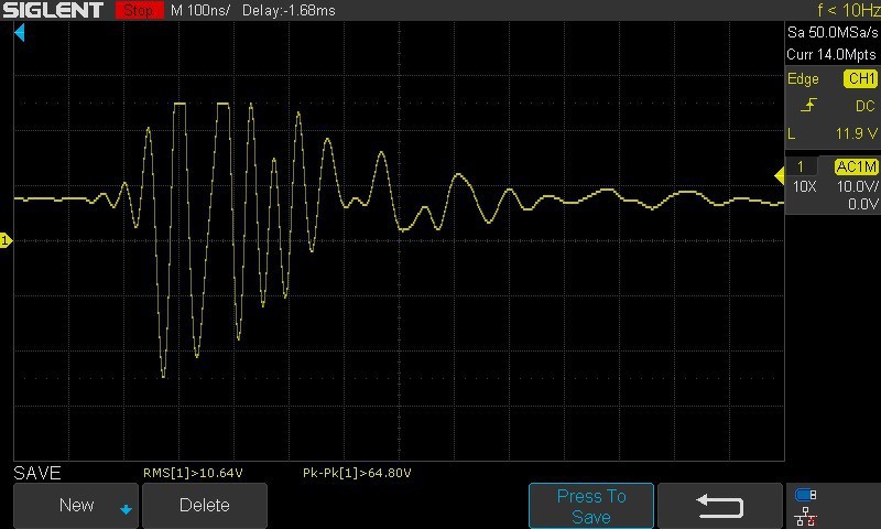

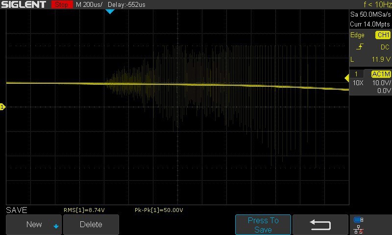

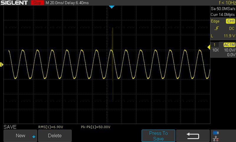

(#) Ge Lee válasza Bakman hozzászólására (») Dec 5, 2021 / 1
Annyira azért nem vagyunk messze... Itt a képeken csak annyi van, hogy be van kapcsolva egy trafó, miközben egy másikat meg kikapcsolok. És még csak nem is gigásziak, ami működik az egy 100VA-es toroid, amit meg kihúzok menet közben az egy 80VA-es hiperszil. És már ennyitől lesz olyan 800V körüli feszültségtüske a hálózaton!
Ki is nyújtottam rendesen hogy látszódjon, mert ami még szép ebben, hogy a másik trafót egy egy rövid időre telítésbe is viszi ez a túlfeszültség.
Vagy gondolod, hogy a HI POT tesztek különféle formáit viccből találták ki? Nem véletlenül vizsgálnak pl. egy új trafót 4kV-tal, hanem éppen ezért, mert ezeket el kell viselnie a trafó szigetelésének. Ha nem viseli el, akkor átüt, nem tudja ellátni a feladatát, magyarul életveszélyes.

(#) tothgyula válasza Ge Lee hozzászólására (») Dec 6, 2021 /
T! Ge Lee!
Nagyon beszélősek a képek.Köszönöm. És akkor mekkora túlfesz. tüskék keletkezhetnek, amikor egy közcélú (pl:400kVA-es) trf-t kapcsolnak.

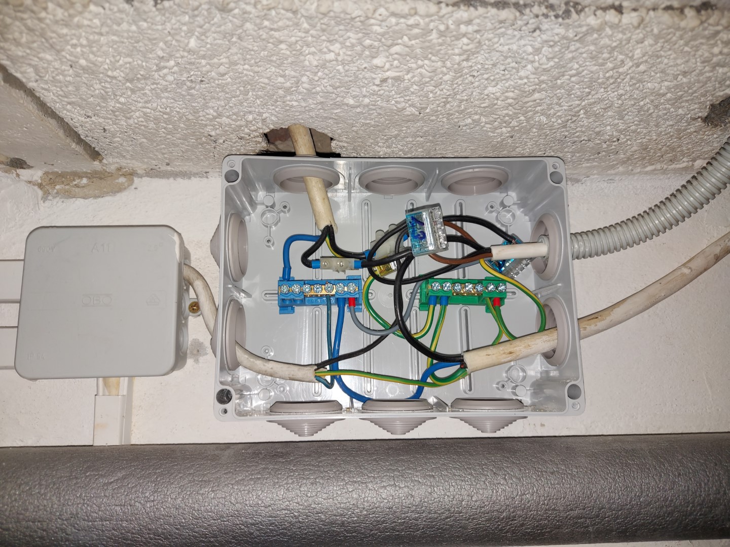

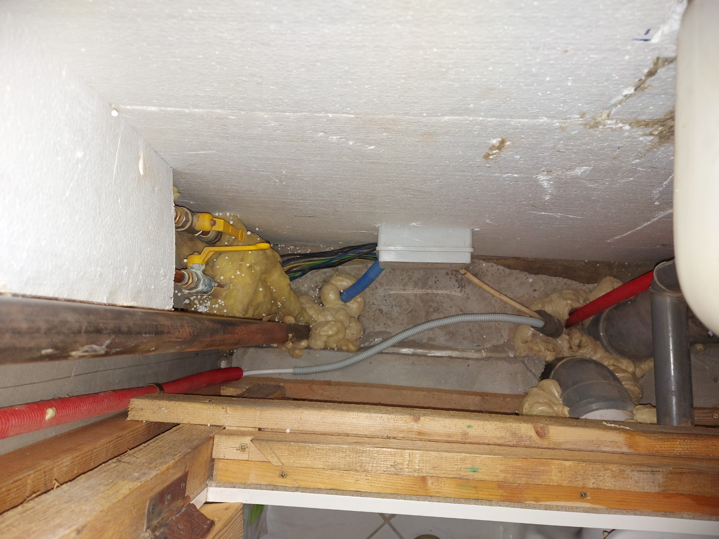

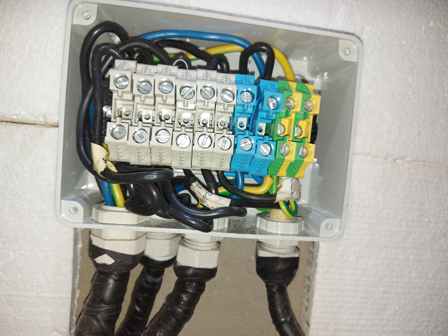

(#) szmarton80 hozzászólása Dec 15, 2021 /
Nemrég vettünk egy házat, ahol az elektromos hálózat elég furán lett kivitelezve
Egy kicsit rendet tennék, illetve a tetőtér beépítésre kerül majd, ahol elektromos fűtés lesz, így oda is fel kell vinnem 3fázist.
Az épület egy 3 szintes hibrid ház, és összesen 4db kismegszakító van beépítve...
A lakás fő elosztó doboza a WC tartály alatti strangban van, ami nem egy életbiztosítás ebben a formában... + elég nehezen hozzáférhető, és nem is bővíthető.
Ezt én leköltöztetném 1 szinttel lejjebb a garázsba, és gazdagon ellátnám a megfelelő megszakítókkal. A körök száma aránylag jól el van osztva, csak minden össze van futtatva különböző elosztódobozokba, közös megszakítókra van rákötve minden stb.
A vezetékek és a csatlakozások kialakítása amúgy megfelelő, a szükségesnél nagyobb mértékű átalakítást nem csinálnék.
Viszont a jelenlegi kiépítésből eredően úgy lehetne észszerűen megoldani a lakáselosztó dobozokat, hogy 2 (de inkább 3 db lenne).
A fent említett fő elosztót levinném a garázsba, innét menne a garázs szint, a kültéri cuccok, a konyhába külön 3 fázison a tűzhely+sütő, menne fel a tetőtérbe a "normál" villany (lámpák, ill konnektorok), és külön vezetéken a tetőtér fűtés is. Illetve az említett 4db megszakítós szekrényhez is innét indulna el a kábel (jelenleg innét megy az 1. lakószint összes helyiségébe a vezetékek). Természetesen a 4db-os elosztódobozt is kicserélném, és oda is kerülne minimum 8 kismegszakító. (lámpák, konnektorok, szobák, konyha, fürdő, stb.).
Tehát a konkrét kérdés az, hogy megengedi azt a szabvány, hogy:
A mérőóránál lesz a 3 fázisra 1-1 megszakító + FI relé.
Innét megyek tovább a garázsba, beltérre, ahol lesz egy nagy 3 soros lakáselosztó, az összes áramkör külön megszakítóval, DE:
innét mennék tovább az 1. szinten kialakított elosztóhoz, amit szintén újra cserélnék, és az 1. szint körei abban lennének szétosztva.
Jó elképzelés ez így?
Nagyon macerás lenne az 1. szint összes áramkörét levinni a garázsba.. azaz nem tudok észszerűen kialakítani olyan helyet a házban, ahová az összes áramkört külön el tudnám vinni.
Illetve még1: a jelenlegi villanyóra ugyan külső falon van, de kicsit körülményesen megközelíthető, ezért gondoltam, hogy beltérre (a fal belső falán lenne a központi elosztó doboz).
Pár fotót csatolok, hogy szörnyűködhessetek a jelenlegi állapoton
(#) Atis57 válasza szmarton80 hozzászólására (») Dec 15, 2021 /
A kérédsedre; a szabvány ilyet is megenged .
De ez az átalakitás azért akkora falat lessz , hogy egynémely villanyszerelő tudásán is túltesz.
Pontosan az álltalad nem keresendő részt is végig kellene nézni, esetleg karbantartani!
Ha 15-20 éve nem nyúltak az épület vezetékeihez --ideje lenne ,ráadásul szakembernek!
A nulla vezetékezés áramkörönként külön megy ?
A védővezetékek -EPH milyen?
Villanyóra doboz az épület külső falán lehet.
Akárhány elosztót felrakhatsz , de a fővezetéket azért újonnan épiteném ki.
A villamos fűtést teljesen új hálózaton késziteném.
Pár éven belül biztosan lessz teljesitmény növelés.(mosó,száritó, mosogatógép, napelem ,Eautó stb )
Meg ezenkivül még 50-100 kérdésem lenne .
Tehát célszerű lenne a helyszinen szakemberrel egyeztetned.
A hozzászólás módosítva: Dec 15, 2021
