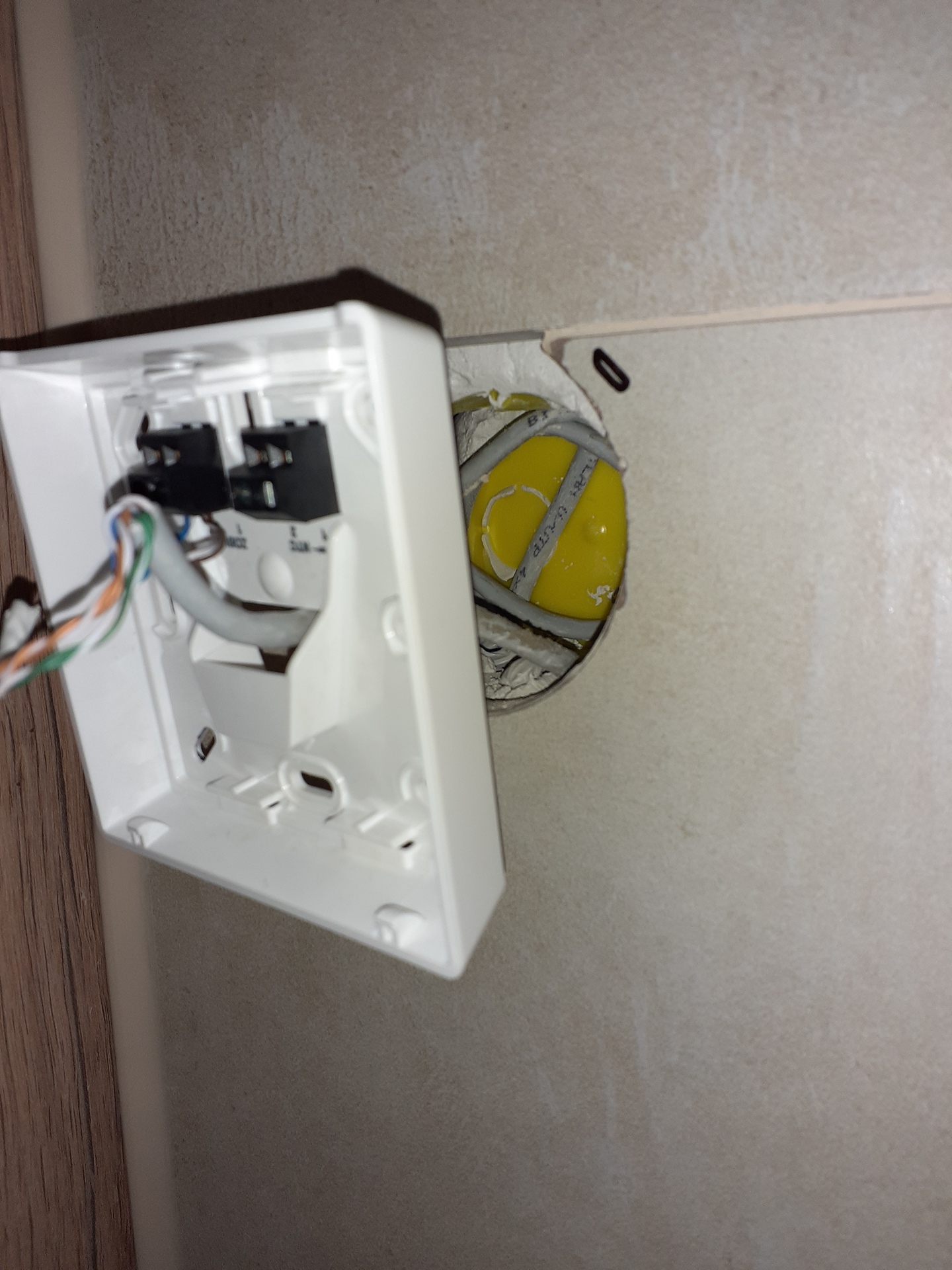

A képen látható termosztátot hogyan lehetne megfelelően rögzíteni? Mint látható, süllyesztett doboz lett neki kialakítva, ez pedig falon kívüli. Félő, hogy a csempe a fúrástól letörik.
(#) granpa válasza Josi777 hozzászólására (») Dec 16, 2021 /
Ragaszd fel. Vagy 6-os, éles vídiafúróval (nem kőélűvel, nem ütve!) 2 db. 6-os tiplivel. Nem törik el csempe (nem nyomod). A lyukak helyét egy pontozóval (vagy a fúróval) finoman megkoccintod, hogy a máz épphogy megpattanjon, így könnyen belekezd a fúró.
(#) Hutty válasza Josi777 hozzászólására (») Dec 16, 2021 /
1. Üvegfúróval normál fúrógéppel ( nem ütvefúró ), vizet spriccelve, nem nagy előtolással gyönyörűen ki tudod fúrni.
2. Kétoldalas ragasztó + 2 csavar is elég.

(#) gyuszo válasza Josi777 hozzászólására (») Dec 16, 2021 / 2
Nem értem mi a gond. A sárga szerelvény dobozon és a fehér termosztáton is ott van a 65 mm-es távolságra a rögzítésre alkalmas furat. Csak 2 db csavart kell betekerni.
De ugye nem az UTP kábelt akarod felhasználni a bekötéshez ?
(#) habazutty válasza Josi777 hozzászólására (») Dec 16, 2021 /
Ez a párszáz forintos csempefúró a megoldás. Bővebben: Link
Minden előkészület nélkül, szárazon. Nem hittem míg nem láttam. Azóta van egy pár.
Addig mi is vidiás fúróval ütvefúrás nélkül, óvatosan fúrkáltunk csempét…
(#) granpa válasza habazutty hozzászólására (») Dec 16, 2021 /
A trükk az élben rejlik. Én meg szoktam köszörülni élesre, mint fémhez (azt is így fúrok vídiával).
(#) habazutty válasza granpa hozzászólására (») Dec 16, 2021 /
Egy képet készítesz róla, hogyan köszörülöd meg?
A fémet is vídiával fúrod?
Nincs ebben semmi trükk, ugyanúgy, mint (keményebb) fémhez a csigafúrót.
Kénytelen voltam, mert kemény anyagot (saválló, késpenge pl.) nem visz az átlag HSS fúró, de még a sárgára festett (eloxált?) fúrók sem. Sajnos a "vídiás" fúrók se mindegyik alkalmas, mert bóvli a vídia bennük; köszörüléskor egyből látni.
(#) Gafly válasza Josi777 hozzászólására (») Dec 17, 2021 /
Leselejtezett kapcsolóról/konektorról visznyereményezett karmokkal + M3 csavar és alátét.
(#) teglascs válasza Josi777 hozzászólására (») Dec 17, 2021 /
Annál a púpnál egy furat a termosztát ház aljába, pont középre. Egy furat tiplivel a sárga kötődoboz közepénél a falba. A csavarfej alá tegyél fakötésű alátétet.
(#) gyuszo hozzászólása Dec 17, 2021 / 3
Miért nem jó a doboz erre a célra kialakított furata ?
Én még a kapcsolóknál is kiveszem a körmöket és csavarral rögzítem.
A hozzászólás módosítva: Dec 17, 2021

(#) teglascs válasza gyuszo hozzászólására (») Dec 17, 2021 /
Szerintem teljesen jó, megfelelő, szakszerű. Mi csak brainstormingoltunk kicsit...
(#) gyuszo válasza teglascs hozzászólására (») Dec 17, 2021 / 1
Akkor már csak a kérdés másik fele hiányzik. Miért UTP ethernet kábellel van bekötve ? Kombi kazán ? Fűt, vizet melegít és internet is egyben ?
Jobb lenne ahhoz is a villanyszerelésben használatos vezetéket használni.
(#) vargham válasza gyuszo hozzászólására (») Dec 17, 2021 /
Ha 230 voltot kapcsol, akkor igen. De kisfeszültségű vezérlőjel az mehet UTP-n vagy riasztókábelen is, nem?
(#) gyuszo válasza vargham hozzászólására (») Dec 17, 2021 /
A szerelvények 230V-os felírt látszik. Az UTP kábel erre nem alkalmas. Az UTP kábelnek megvan a saját rendeltetése. A riasztó kábelben legalább van 2 db vastagabb szál. De azt is csak kaputelefon és csengőnek jó felhasználni.

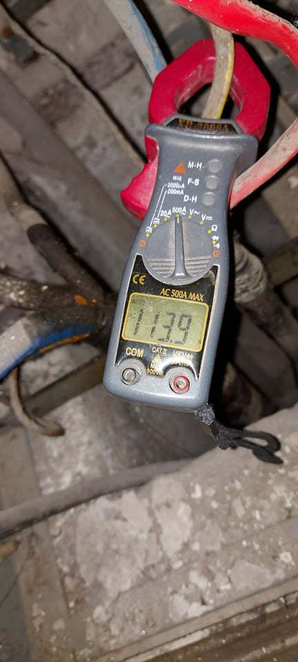

(#) Zsolt 73 hozzászólása Dec 17, 2021 / 1
Sziasztok !
A heti gyöngyszem . 4 X 25 mm2 alu kábelen mértem.
(#) teglascs válasza Zsolt 73 hozzászólására (») Dec 18, 2021 /
Mennyi lehetne "hivatalosan"?
(#) Zsolt 73 válasza teglascs hozzászólására (») Dec 18, 2021 /
83 A
(#) _BiG_ válasza Zsolt 73 hozzászólására (») Dec 18, 2021 /
Mértem én 10-es MKH-n 78 A-t... Meleg volt meg zizegett.

(#) bundibacsi válasza _BiG_ hozzászólására (») Dec 19, 2021 /
Én 1,5mm2-es MCU-n is mértem már ennyit.
(#) tothgyula válasza _BiG_ hozzászólására (») Dec 19, 2021 /
T Zsolt 73! Dícséret a tervezőjének (ha volt) és a kivitelezőjének!!!
(#) proba válasza bundibacsi hozzászólására (») Dec 19, 2021 /
A pillnatpáka csúcsán nem tudom mennyi folyik....
(#) kendre256 válasza proba hozzászólására (») Dec 19, 2021 /
Nekem csak 100A-es lakatfogóm van, az kiakadt, feszültségmérésből és számításból kb. 250A jött ki.
