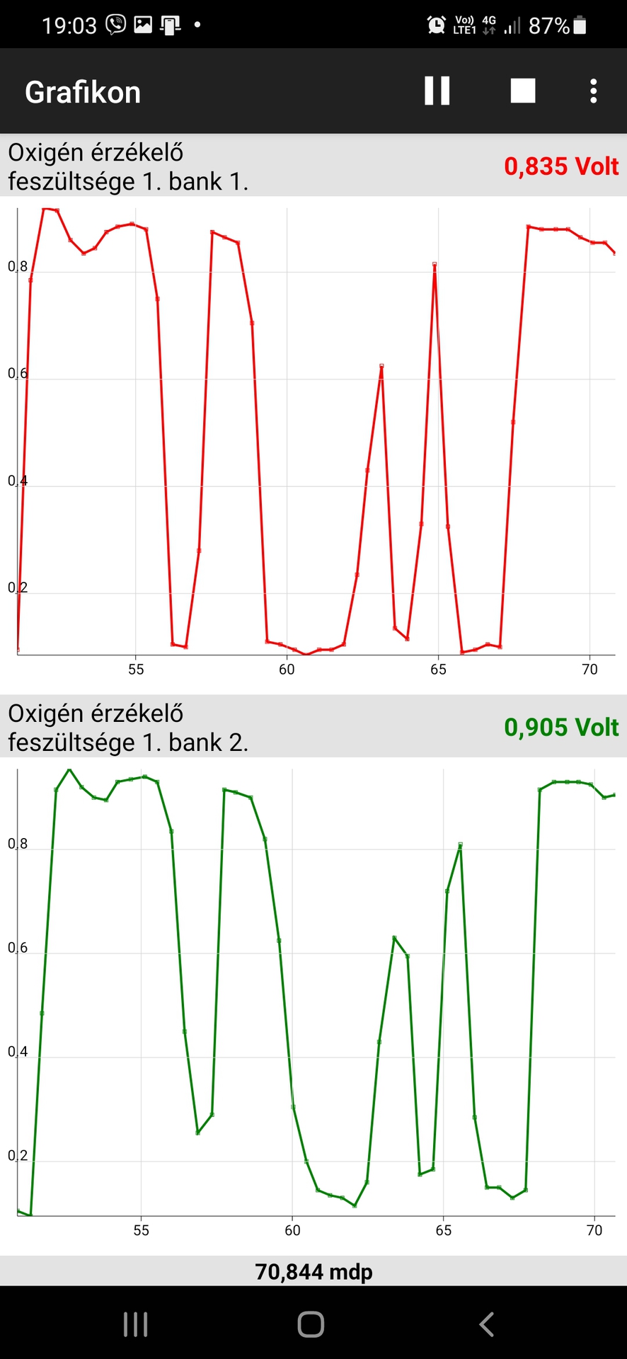

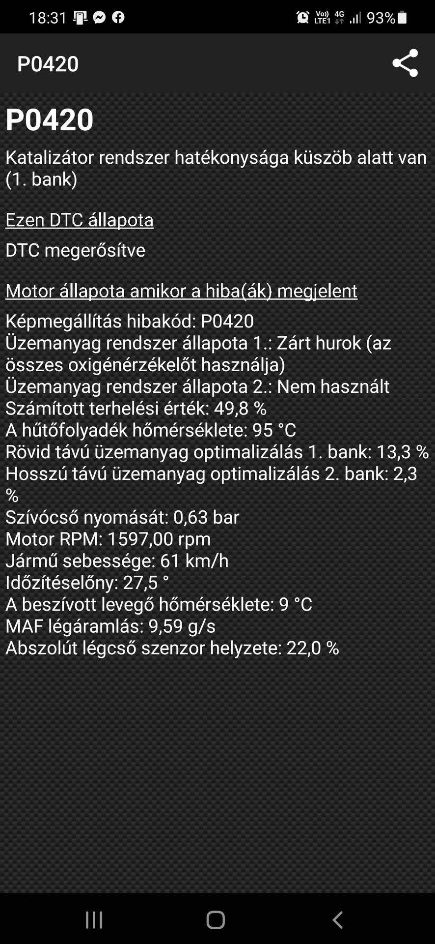

(#) csavajda hozzászólása Nov 6, 2021 /
Képek a hiba körülményeiről. 3 mellékletben. Üdv.

Csak azt nem értem, miért raksz fel 1500 körüli mororfordulattról, és 9g os Maf értékű fotót? Sokszor segít egy újratanítás, próbáltad? Ezekbe az olcsó EOBD olvasóba soha nem bíztam, főleg a mobiltelefonos szutykokba!

Az a pillanatnyi állapotot mutatja, amikor a kocsi a hibát generálta. Gondoltam valaki ért hozzá és tud tanácsolni valamit az értékek alapján, csak ezért tettem fel. 9 g os Maf 1500 on nem tudom jó e vagy rossz, laikus vagyok. Az ecu ekkor dobta a hibát. Laptoppal is néztük, nincs különbség, a motordiganosztikai lámpa világít újra, p0420.
Hogyan kell újratanítani? Azt nem próbáltam.
Köszi a tanácsot.

Ne 1500-as fordulaton mézd az értéket. A cikkem végén ott van egy táblázat, ami pont ezeket az értékeket adja meg, ezeket az értékeket kell a tiéden is megnézni! 9g 1500 as fordulat, még jó is lehet, a táblázat szerint. De ami abba a táblázattban van leírva, azt nézd meg!
Az ECU tanításáról pedig a neten találsz videot.
