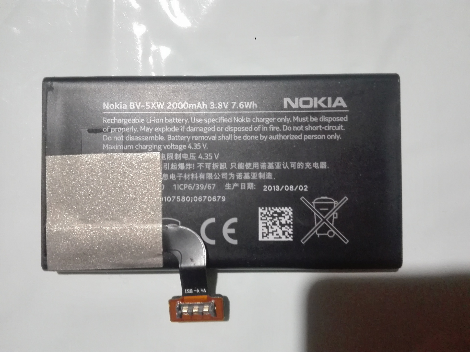

Régebbi telefonom (Nokia Lumia 1020) adatkábellel pc-re kötve fájlmásolás közben kikapcsolt, azóta se kép se hang, a töltésre sem reagál. Telefonos fórumon írták hogy a pc-től túlfeszt kaphatott, valami elszállhatott benne, próbáljam meg új akkuval. Megvettem, rámértem, 3.7 volt van benne, de sajnos azzal sem kapcsol be, töltést nem veszi, töltő nem melegszik. Valamit lehet még vele kezdeni hogy legalább a képeket kimentsem belőle? Köszönöm. A hozzászólás módosítva: Dec 28, 2021
Szerintem egy mobiltelefon szervizes fog csak tudni segíteni, mert nagy valószínüséggel nem akku baja van.
Meg tudom nézni, de egyelőre nem ígérek semmit mert nem telefonos adatmentéssel foglalkozom, hanem HDD-k, SSD-k és memóriakártyák vonalán mozgok. Ha olyan EMMC vagy NAND van benne, amit a PC3000 Flash kezel, akkor meg tudom csinálni. Keress meg privátban! A hozzászólás módosítva: Dec 29, 2021
