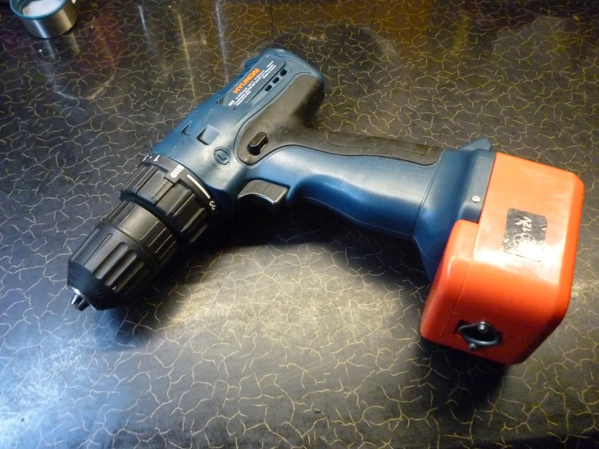

Egy szakmai kérdéssel fordulnék hozzátok! Egy barátom megkeresett hogy Li ion akkukat kellene cserélni a blaupunkt akkus fúrójában. Szétkaptam az akkut szerencsére csavarok tartják össze nem ragasztott. 3db 18650 es li on akku van benne 1300mAh kapacitással. Az lenne a kérdésem hogy abban az esetben ha nagyobb pl 2500mAh kerülne bele az gondot fog e okozni a balancernek vagy a töltőnek vagy nyugodtan tuningolhatunk csak max tovább tart a töltés?
(#) uniman válasza Marty McFly hozzászólására (») Jan 2, 2022 /
Hello! A "szakmai kérdés" a fúrógép típusának megnevezésével kezdődne...meg, ha már szétszedted: az akku fotója?
Ha gagyi a cucc, akkor "túlélheti" a cellacseréket...ha jobbféle, akkor már nem biztos, hogy tecceniTETSZENI fog neki, ha egy-egy cella eltűnik (nulla V-ra) egy kis időre.
