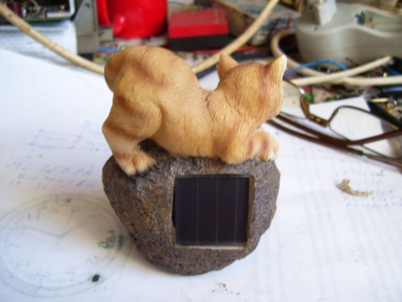

Egy gyerekjáték (dísz) került hozzám az unokámtól. "-Nem működik." Ami benne van, elrettentő.
![]() A képeken látható, hogy mérete alapján akár AA akku is elférne benne, erre beleraktak egy 1/3AAA akkut. Persze a pótlás csupán kétszer annyiba kerülne, mint AA akkuból és majdnem annyiba, mint a játék teljes ára. Kis fúrás-faragás árán belefért egy használt AAA akku (hordozható vezetékes telefonból). Igaz, a kapacitása ~70 mAh, de legalább működik. Ezután meg már könnyű lesz cserélni. Ilyenből akad még néhány. Bár 5-6 éve ott hányódtak töltés nélkül. A hozzászólás módosítva: Dec 31, 2018
