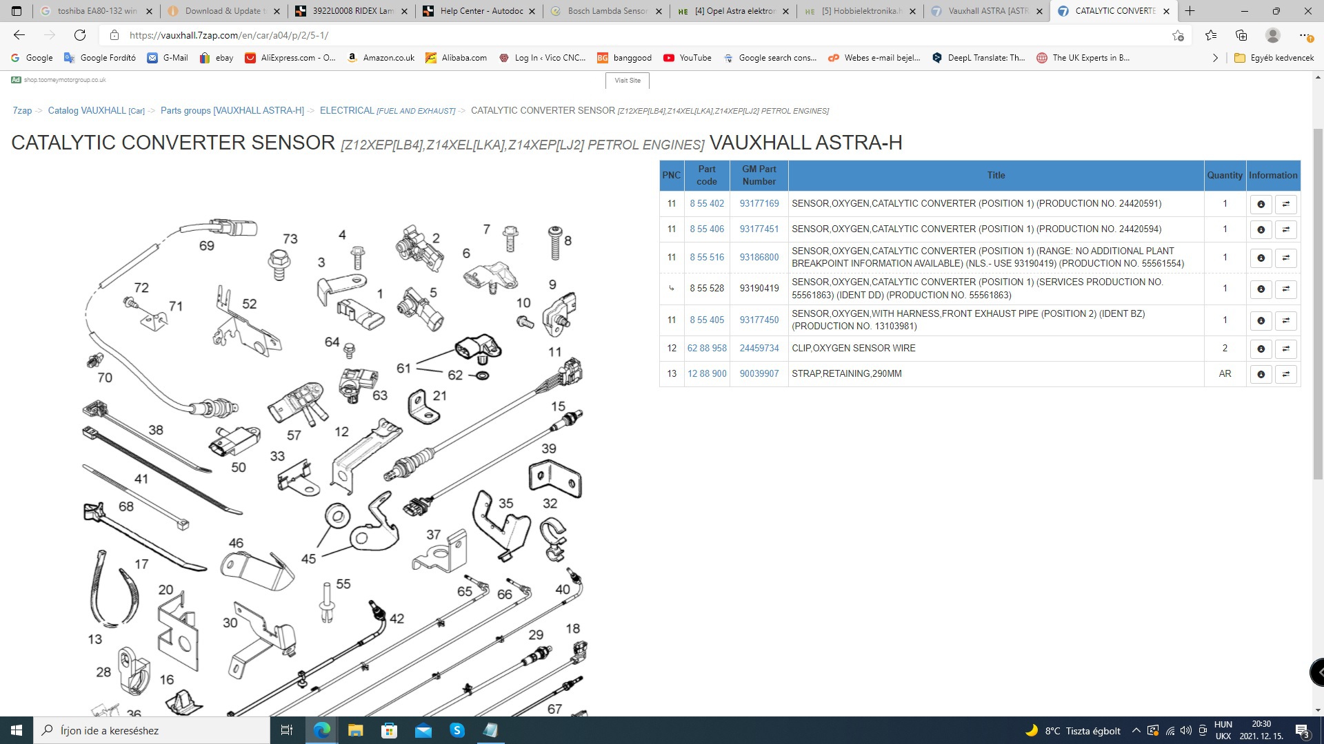

Ezt talaltam a 7zap.com-on.
Viszont itt tobb fele OEM es Part code van... Akkor most melyik a jo?

A part nr. kikeresed a lamdbát rákattintasz és amik ott vannak mind kompatibilisek vele. Az OEM (Original Equipment Manufacturer) kifejezés arra a szituációra utal, amikor egy vállalat az eredeti gyártótól megvesz valamilyen terméket, majd mint sajátját adja tovább (wikipedia). Nekem Audi lambda van az opelba (azt tudtam olcsón beszerezni) és teszi a dogát.

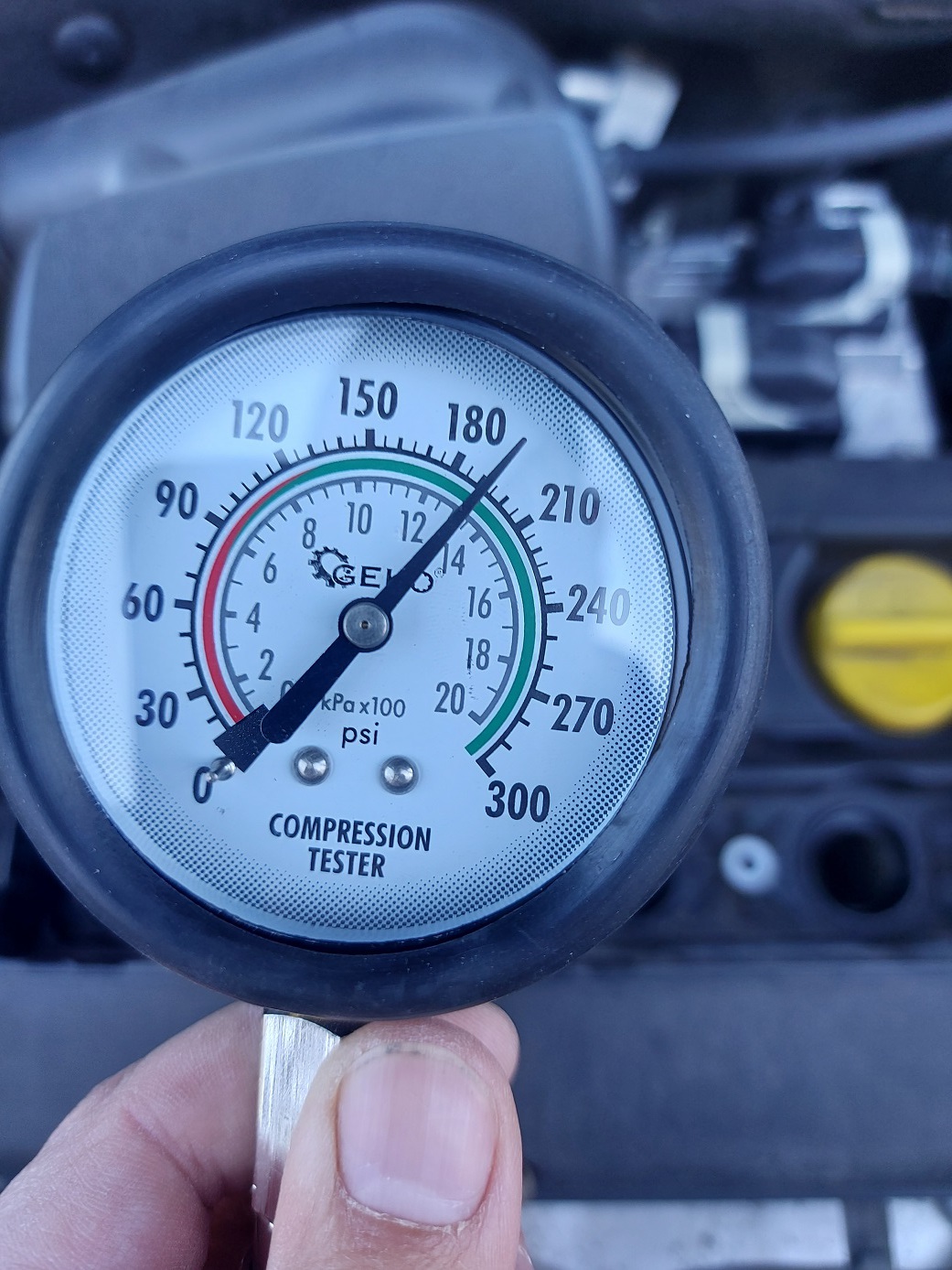

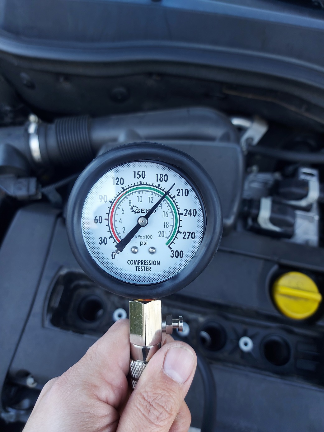

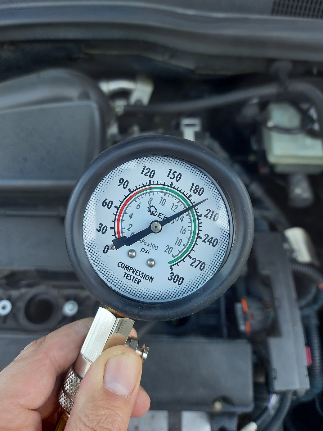

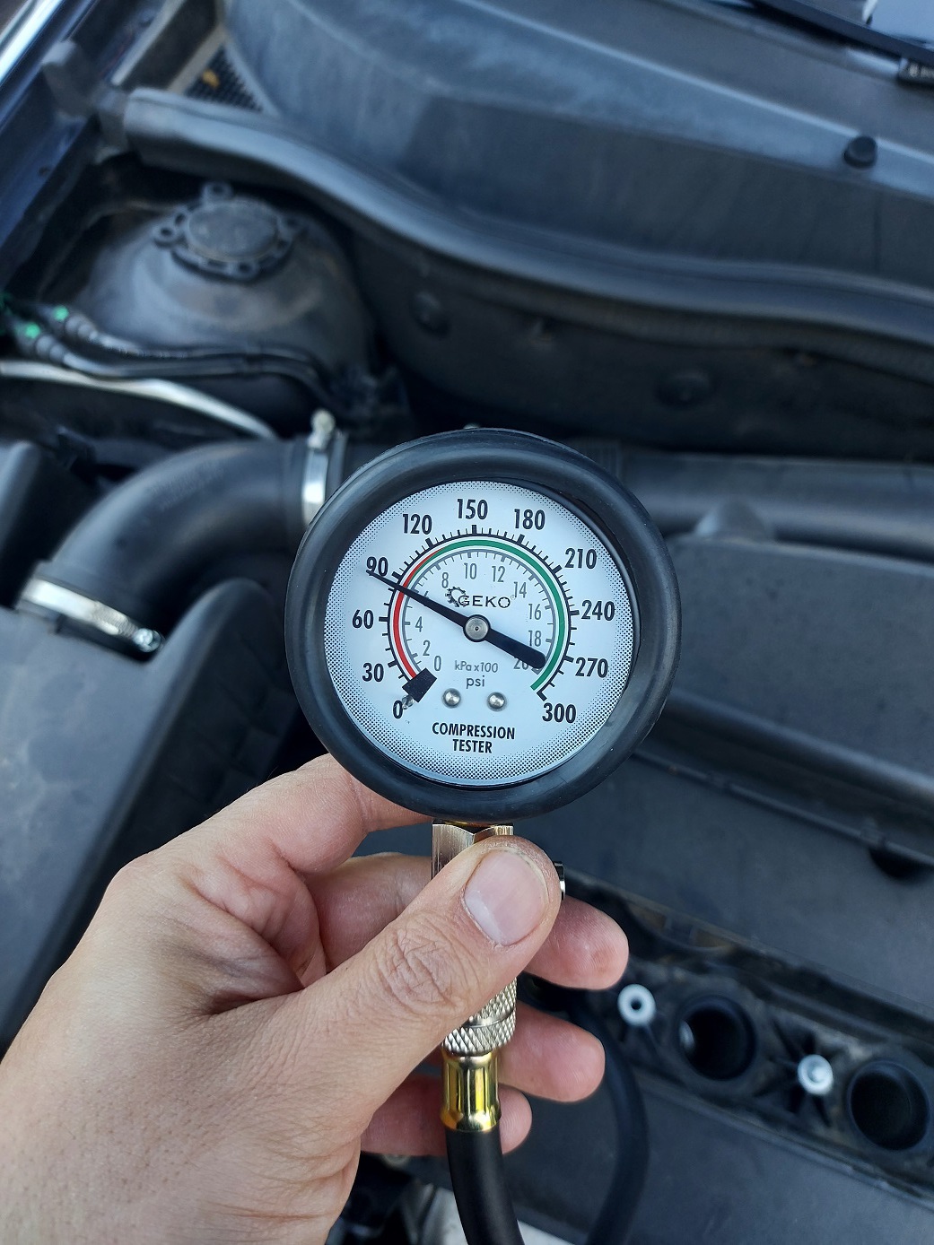

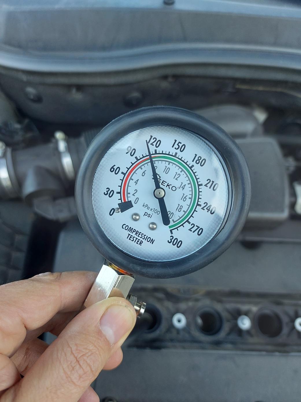

Sikerült végre kompressziót mérnem, miszerint az 1-es henger nagyon elmarad a többitől. Érdekes, hogy a 3-as és 4-es gyertya volt olajos, így nem teljesen értem a helyzetet, de mondjuk a rendszer is az egyes hengernél ír gyújtás kimaradást. Csatoltam pár képet. Szerintetek hogyan tovább? Nagyon köszi! G.
Motorblokk szétkap. Kérdés: olajlehúzó, kompresszió gyűrű állapota. Szelepek megfelelően zárnak-e. Szelepszár hajlott-e. Szelepülék milyen állapotba van, esetleg nem-e ott engedi a nyomást. Hengerfal nem-e sérült? Nem feltétlenül lesz gyújtáskimaradás. Ha nincs kompresszió vagy nem megfelelő a kompresszió, azt is teheti gyújtáskimaradásra szerintem.
Szia a gyújtáskimaradás 99% trafósor mindig.Sajnos opel baj.A kompresszióveszteségtől müködik az autó csak idegesen jár alapjáraton legfeljebb.kell egy veszteséget mérni,nem komplikált dolog,egyesével felkell tekerni a hengereket a méréshez hogy zárva legyenek a szelepek,és a gyertya helyén levegőt kötni rá kompresszorról.ráengeded a nyomást és hallgatódzol.Ha a kipufogon hallod a levegőt kipuf.szelep ha a szivósorból,szivószelep,ha az olajbetöltősapkán vagy a nivopálca helyén akkor dugó vagy gyürü.nem sok meló olcsóbb mint egyből szétszedni.Igy tudsz kalkulálni az árakat illetöen.A szelepek szoktak megégni álltalában.De lehet 2 hüvely közt a tömités hibája is.Mindenből mindent láttam már.
