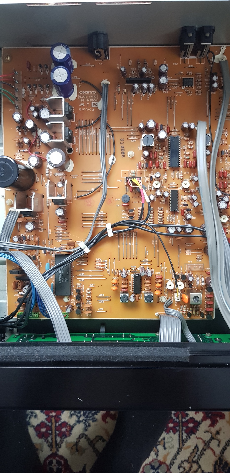

Sziasztok.Tanácsot kérnék.ezzel a Pio CTS 630S deckkel kapcsolatban.Évekig állt,most elö lett végve.Ki lett szépen tisztitva,görgök gumiszij nem nyult meg.Mük rendesen,minden funkcioja jő,csak egy a bibi vele,hogy kb 3 orás müködés után,egyszer csak nem akar felvenni.Továbbra is minden ok,kijelzön ott a bemeneti jel,de monitor állásban a régi felvétel hallatszik rec üzem modban,Megköszönném,ha valaki tudna segiteni.Kicseréltem az oszcilátornál lévö 6.8nf kondit,de nem töröl,és nem vesz fel.Mikrokapcsolok jok.
(#) gépromboló válasza kings5 hozzászólására (») Dec 12, 2021 /
Mechanikus, vagy elektronikus a felvételi átkapcsolása? Mechanikusnál én megmozgatnám jó sokszor a kapcsolót és kontakttisztítóval is megkínálnám. Elektronikusnál elővenném a rajzát és megnézném, hogy mi lehet a hiba oka, egy szakadás, vagy hideg forrasztás, ami akadályoz minden törlést/felvételt. Minden esetre elég érdekes, hogy se nem töröl, se nem vesz fel.
(#) Tomi94 válasza gépromboló hozzászólására (») Dec 12, 2021 /
Semmi különös, megállt a törlő-előmágnesező oszcillátor. (Valószínűleg üres szalagrészen pattogást azért hallani lehetne a felveendő zene ritmusában.)
@kings5: Oszcillátor fokozat tápfeszültségének meglétét kéne ellenőrizni szerintem, és ha az hiányzik/rossz, végigmenni a rajz szerint (elektrotanyán fent van a szervizkönyv) azokon az elemeken, amik ezt kapcsolják, ill. változtatják (pl. szalagtípus szerint). Ugyan alaposan most nem néztem át, de a kora, külseje alapján kétlem, hogy ebben még lenne olyan hosszú mechanikus kapcsolósor.
Ill. az nem teljesen világos, hogy 3 órás működés egyszer volt, vagy minden bekapcsolástól számítva eddig jó, utána nem. Ugyanis ha az utóbbi lenne a helyzet, akkor meg szimplán van egy (vagy több) rossz forrasztásod, ami melegedés hatására elmozdul és megszűnik vezetni.
A hozzászólás módosítva: Dec 12, 2021
(#) kings5 hozzászólása Dec 14, 2021 /
Köszönöm.mindenkinek a segitséget.Hoby szinten javitgatom a dolgaimat.van minden szerszámom.skopon kivül.Nallunk errefelé nem foglalkoznak ennek javitásával.A rajz szerint mit kellene meg mérnem?
Erról lenne szó.
A bekarikázott rész az oszcilátor.

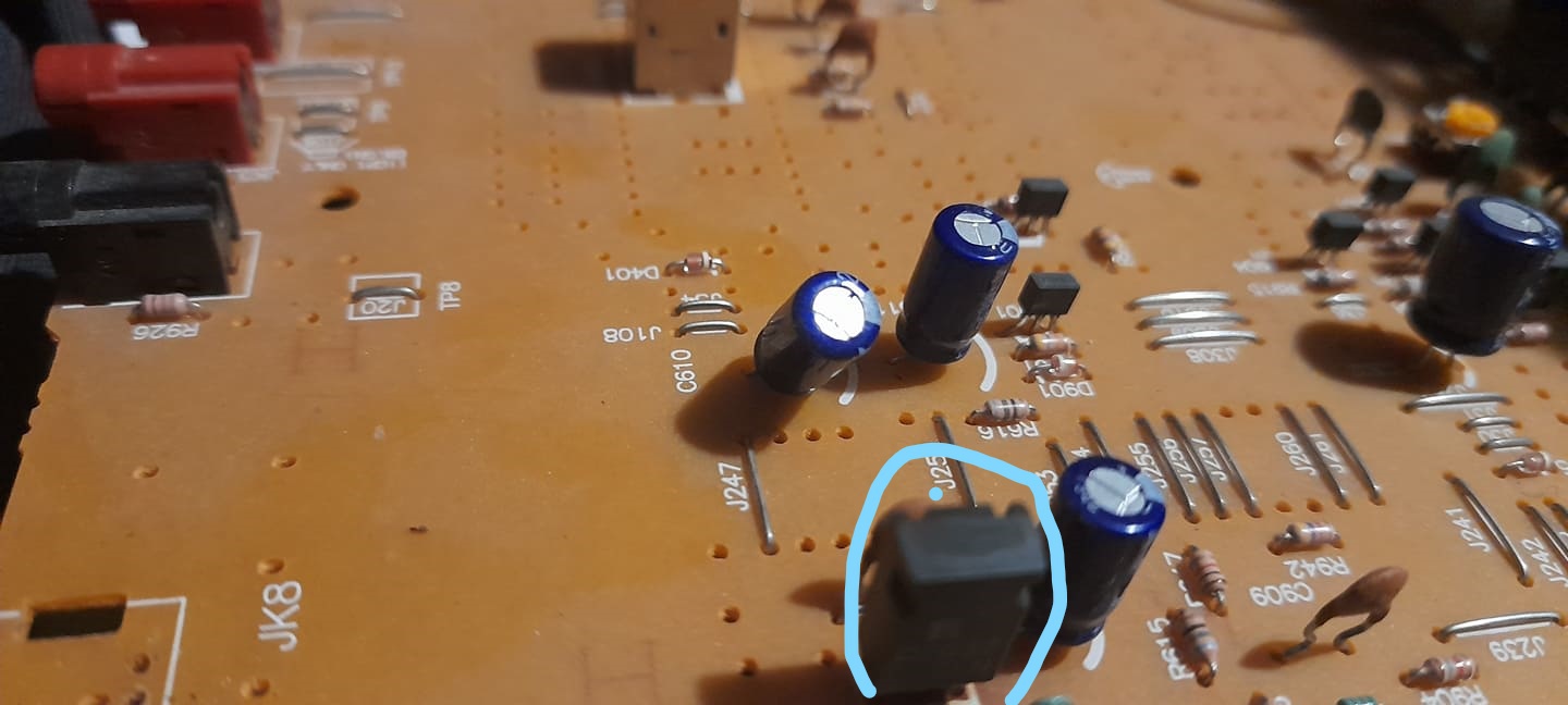

Üdv mindenkinek! Adott egy Technics rs x933 magnód deck. Mikor bekapcsolom az egyik tranzisztor D2037 E N típusú felforrósodik, a bekapcsolástól eltelt idő 30 másodperc és nagyon magas hőre kúszik. Nem tudom hogy ez normális jelenség ezeknél a tranzisztoroknál vagy valami probléma lépet fel? Működést tekintve minden rendben a felmelegedéstől eltekintve. A csatolt képen megjelöltem a szóban forgó alkatrészt
(#) Udvari Zsombor válasza Klxx66 hozzászólására (») Jan 2, 2022 /
Az nagyon nem tűnik normálisnak! Lehet, hogy cserélni kellene az alkatrészt, mielőtt végképp megfőzi magát és problémát okoz! Meg persze a környezetét se ártana átvizsgálni, hogy mitől kerülhetett forrósodós állapotba. Nem lennék meglepve, ha forrósodás hatására "zuhanórepülésben" romlanának az alkatrész paraméterei...
(#) Gafly válasza Klxx66 hozzászólására (») Jan 2, 2022 /
Pont a poziciója nem látszik, a környezetéből pedig sajnos nem tudtam kitalálni.
De feltettem a rajzát, hátha valakinek több türelme van hozzá.
(#) burgdavid válasza kings5 hozzászólására (») Jan 4, 2022 /
Az oszcillátorban a néhány nF-os csillám (narancssárga?) kondik előszeretettel mennek tönkre, főleg ha fémházban van. Nálam ez fordult elő már több esetben is, főleg króm vagy metál állásban, ahol nagyobb tápfeszről jár az oszcillátor. Időnként ha lehűl újra működik, vagy van hogy torzan vesz fel.
