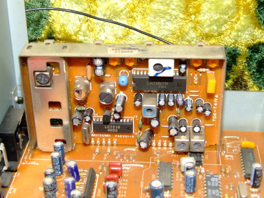

		Megerősítést szeretnék kérni, egy Panasonic rf-3500 táska rádióval kapcsolatban. Sem FM, sem AM sávban nem működik, halk zaj hallható csak. A kapcsolási rajz alapján, a tápfeszültségek mindenhol meg vannak. Mellékelek egy rajzot is. A végfok jó, az biztos. Én az an7220a ic-re gondolok, hogy rossz. Lehetséges ez? Nem vagyok jártas tuner javításban.
		Ezen az oldalon hasonló hibával a CF2 sávszűrő okozta az IC működésképtelenségét. Egy próbát megér.Bővebben: Link
				Attól még az FM -nek működnie kéne. En először a TP5 -öt piszkálnám, majd a TP4 -et.
				Na ez egy korrekt oldal. Még ha nem is pont ez a hiba, hanem valami más, akár valamilyen kontakt probléma, de ezen elindulva már neki lehet vágni.
		Ritka, bár nem lehetetlen, hogy egy IC ilyen konszolidált környezetben elpukkanjon.
				Sziasztok! Köszönöm a hozzászólásokat! Meg fogom nézni amiket javasoltatok. Egy dolgot elfelejtettem írni, egy napos állás után, bekapcsoláskor 5-10 másodpercig működik, és utána nem. Még fél óra után sem működik erre a rövid időre. Nem tudom számít-e ez valamit....
				Hogyne. Lehet, hogy tápfeszültség ellátási probléma van. Mérj feszültséget az IC -k táp lábán.
		Köszönöm Mindenkinek az ötleteket, és a leírásokat! Ma azzal kezdtem, hogy kiforrasztottam a CF2-es rezonátort ahogy a cikkben is írták, mivel a tápfeszültségek jók voltak. Azonnal működött az FM sáv  ! Érdekes volt, hogy megmelegítés után a 3 lábú rezonátort, csak rá érintettem a forrasztási oldalra és nem halkult el az FM sáv. Természetesen nem forrasztottam vissza. Így nincs AM-sáv, de nem feltétlenül kell. Nézegettem rezonátorokat, 459Khz-es kellene 3 lábú, de csak 455Khz-es van, abból is két lábú. Lehet buta kérdés, de 3 lábút csak 3 lábúval lehet pótolni, helyettesíteni?

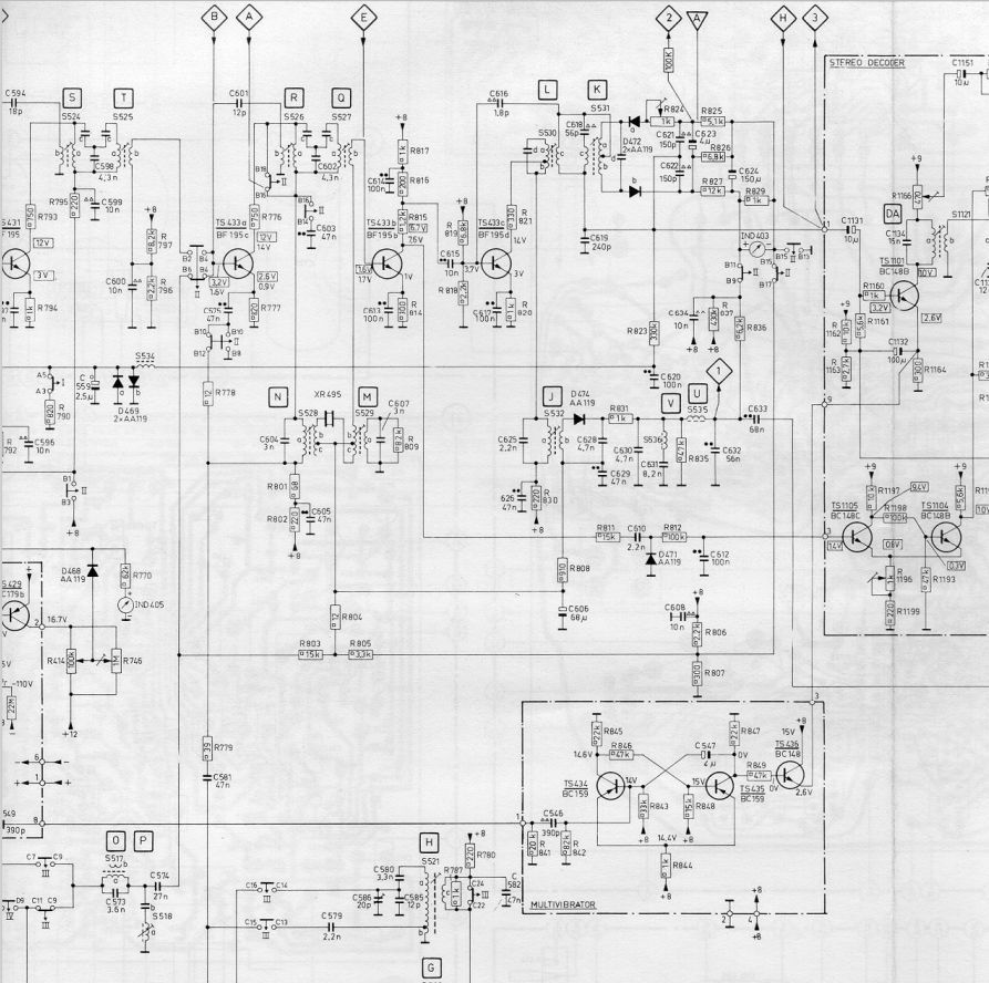

		Egy régi Philips 22RH790 nem veszi az adásokat sztereóban. Ez nem IC-s készülék, itt még a sztereó dekóder diszkrét alkatrészekből van. Kérek szépen egy kis segítséget. Tudok mérni szkóppal pilot és segédvivő frekvenciát (legalábbis remélem, még nem próbáltam, de van rá lehetőségem). Tételezzük fel, hogy a kapcsrajzba beírt DC fesz szintek mind rendben vannak, majd megmérem. A sztereó dekódolás elméletét értem, de bevallom, a kapcsrajzból sokmindent nem értek... A legnagyobb gyanúm az első képen alul lévő vibrátor áramkör nem pontos 19 kHz-et ad, elhangolódott. Lehet ez a hiba? Jól gondolom, hogy ennek a 19 kHz-et kellene adnia? Minden segítséget köszönök. Üdv.
		A multivibrátor valami monostabil lesz és nem a dekóder áramkör része. Talán sztereó monó átkapcsolásban vesz részt. Nem szerepel a rajzon honnan érkezik a bemenetére jel és mi. A fokozatokon végigmenve szkóppal meg kell nézni a frekiduplázás megtörténik-e, ha jól sejtem a DB kör állítja elő a segédvivőt. (38kHz) A DD fokozat a J-B jelet erősíti a kapcsoló fokozatnak. Szép kihívás, de de egy szkóppal szerintem beállítható. Üdv: Gábor

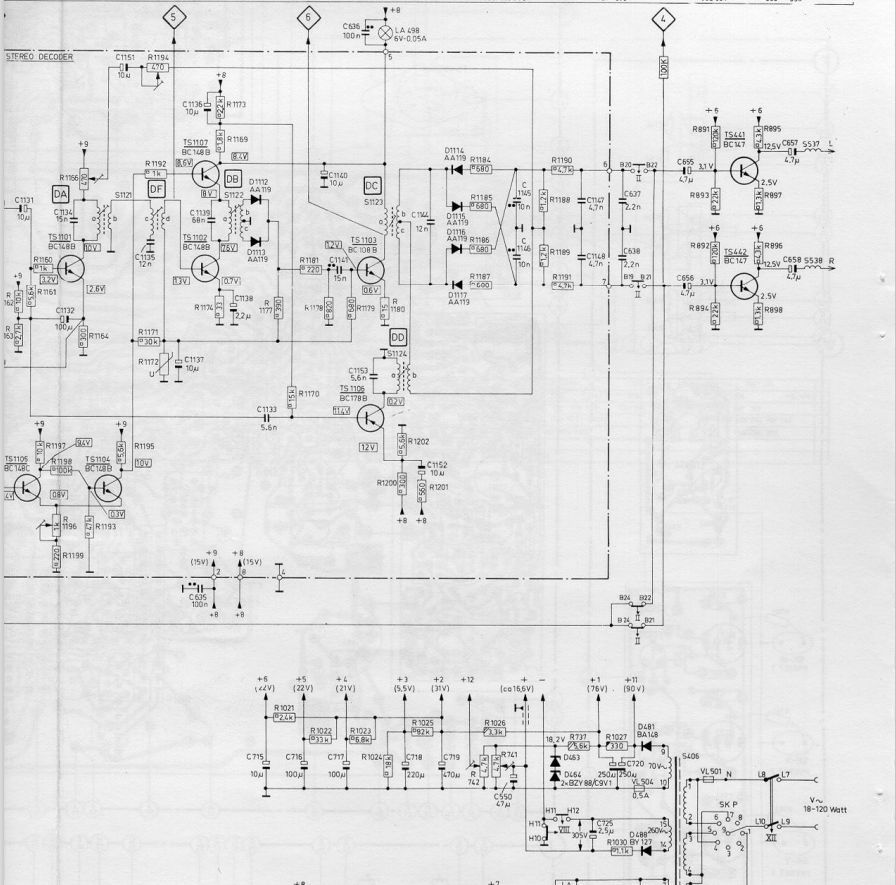

				Köszi! Tényleg, az egy diódás freki kétszerező. Közben jobban megnéztem a rajzot, az a monostabil a program választóhoz kell, a rajzát mellékelem. (Érdekes, hogy ennek a részei kis elektroncsövek.)
		A hozzászólás módosítva: Jan 6, 2022
		Igen így már látszik, a programváltás idejéig némít. A kis csövek a nagy bemenő ellenállás miatt vannak, ha jól látom akkor érintős a programváltás. Szép megoldás. Üdv: Gábor A hozzászólás módosítva: Jan 6, 2022
		Igen, érintős a programváltás. Hogy némít ez pontosan? Ha egy kicsit részletesen leírnád, köszi. Van, amit még mindig nem értek. A sztereó dekóder 3-as bemenete egy Schmitt-trigger, amelyik még a demoduláció előtti részből kap 10,7 MHz-et és az bemegy a DB előtti felső tranzisztorba. De miért? Vagy nem is jól gondolom? Köszi, üdv, Ákos A hozzászólás módosítva: Jan 7, 2022
		Az a 10,7 MHz az egyenirányítva van. Szerintem ez a jel kis térerőnél tiltja a dekóder működését. Üdv: Gábor

				Végre ma hozzá jutottam, de sokra nem mentem. A DF-en jól látom a 19 kHz-et, aztán a DB előtti erősítő fokozat már be se áll munkapontba és a DB-n nem is látok már semmi frekvenciát, nemhogy a kétszerező után. Gondoltam, valamelyik elkó lefogja vagy az a varisztor, de nem. Az összes elkót kicseréltem. Az alsó tranzisztor (TS1102) emittere koppra nullán van, a felsőnek meg mindene 15 V körül. Legközelebb elkezdem majd cserélgetni a tranzisztorokat és hoz egy haver germánium diódákat a kétszerezőhöz. Ha valakinek van más ötlete, mit mérjek még, mielőtt nekiesek, ne tartsa magában.
				Most álltam neki újra, végre megoldódott: a TS1102 kollektorköre szakadt. Kicseréltem és azonnal jó lett.
