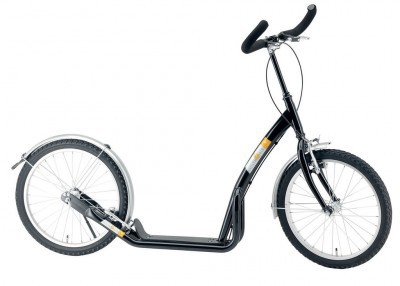

(#) szs válasza nagy hoho hozzászólására (») Jan 6, 2022 /
Vannak a divatrollerek, és van, amit (talán) még használni is lehet úgy, hogy nem dobod ki a p ba fél év kínlódás után.
A nagykerekűt is tudod "villanyosítani" -csak hogy már az elektromos rollernél maradjunk. És biciklialkatrészekből (persze némi barkácsolással) összehozható:
