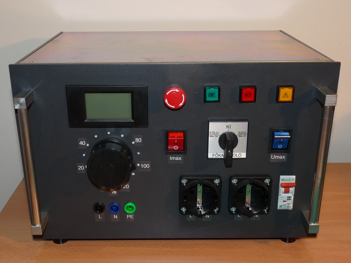

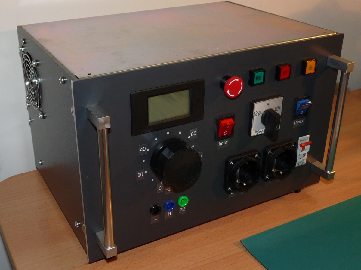

(#) majkimester hozzászólása Jan 7, 2022 / 36
Elkészültem a leválasztó transzformátorral összeépített szabályozható toroidos AC tápommal.
Nagy vonalakban ezt tudja:
- Kimenő feszültség:
0..250V 10A földelt vagy
0..250V 3A galvanikusan leválasztott vagy
0..60V 6A galvanikusan leválasztott
- Multifunkcionális mérőegység (feszültség, hatásos áram, hatásos teljesítmény és fogyasztás mérése)
- Beépített izzólámpás áramkorlátozás
- Bekapcsolási lágyindítás
- Hőmérséklet függő ventilátor vezérlés
- Túlmelegedés elleni védelem
- Hálózati védő vezeték hiánya elleni védelem
- Hálózati fázis-nulla vezető felcserélése elleni védelem
További képek és részletek a weboldalamon.
Technikai kérdéseket és ki mit csinált volna másképpen a Labortápegység készítése topicban tárgyaljuk meg

(#) Skori válasza majkimester hozzászólására (») Jan 7, 2022 /
Hatalmas! De jól néz ki, és nagyon hasznos készülék!
(#) nyomtatós válasza majkimester hozzászólására (») Jan 7, 2022 /
Ha magamnak ilyet építenék, nem változtatnék semmin! Tökéletes, az ehhez illő kezelőszervekkel, mindennel
(#) sargarigo válasza majkimester hozzászólására (») Jan 7, 2022 /
Ez nagyon profinak tűnik!
(#) Josi777 válasza majkimester hozzászólására (») Jan 7, 2022 /
Látom, te is használod azt a panelműszert. Nekem tizenéve az az egyik szervizműszerem.
(#) sany válasza majkimester hozzászólására (») Jan 7, 2022 /
Hobbisták álma.
(#) Suba53 válasza majkimester hozzászólására (») Jan 8, 2022 /
Gyönyörű, és nagyon hasznos jószág. A súlyát nem írtad.
Néztem a honlapodon a belsejét. Ilyen toroidot hol lehet beszerezni?
( A forgóra gondolok )
A hozzászólás módosítva: Jan 8, 2022
(#) Suba53 válasza Suba53 hozzászólására (») Jan 8, 2022 /
Találtam a TME-nél. Erre aludni kell még párat.
(#) majkimester válasza Suba53 hozzászólására (») Jan 8, 2022 /
Ott van egy link a weboldalamra, ott minden részlet le van irva, sok belső képpel, kapcsolási rajzzal. Egyébként a doboz fülek nélkül 36x25x22cm és 27kg, szóval nem gyakran szeretném emelgetni. Mindenkinek ajánlom, hogy csináljon hasonlót. Nem kell ekkora, 1A-es toroid és egy 250VA-es leválasztó trafó sokmindenre elég. Én mondjuk erről még az általam készített frekvenciaváltókat motorral együtt is tudom próbálgatni.
Én a conrádnál is láttam ilyen toroidot, elég húzós áron, de nem ott vettem, hanem a jófogáson jópar éve. Nagyon kedvező áron. 10k+posta volt. Ennyiért nem tudtam ott hagyni.

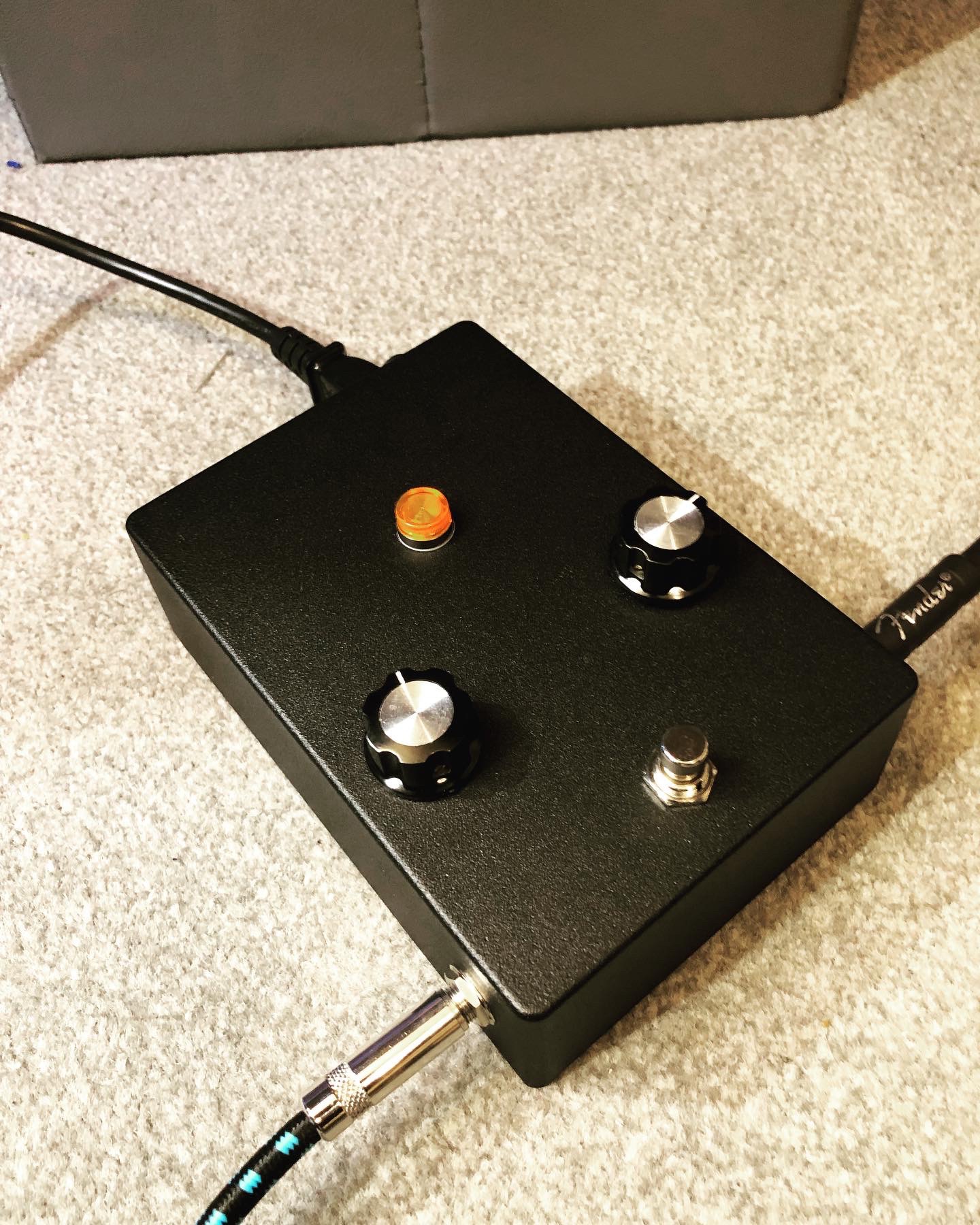

(#) Ballage hozzászólása Jan 10, 2022 / 11
Szép estét!
Ezer éve nem posztoltam, de most van rá alkalom, elkészültem egy csöves overdrive pedállal a basszusgitáromhoz. A kapcsolást a netről "kölcsönöztem": Bővebben: Link
A bal oldali poti az érzékenyég (vagy overdrive) a jobb meg a kimenőszint.
A cső benne egy 12AX7-es.
A hozzászólás módosítva: Jan 10, 2022
(#) JZoli válasza Ballage hozzászólására (») Jan 11, 2022 /
Igényes, szépen megcsinált belső! Nagyon tetszik! Csak gratulálni tudok! ment a mancs!

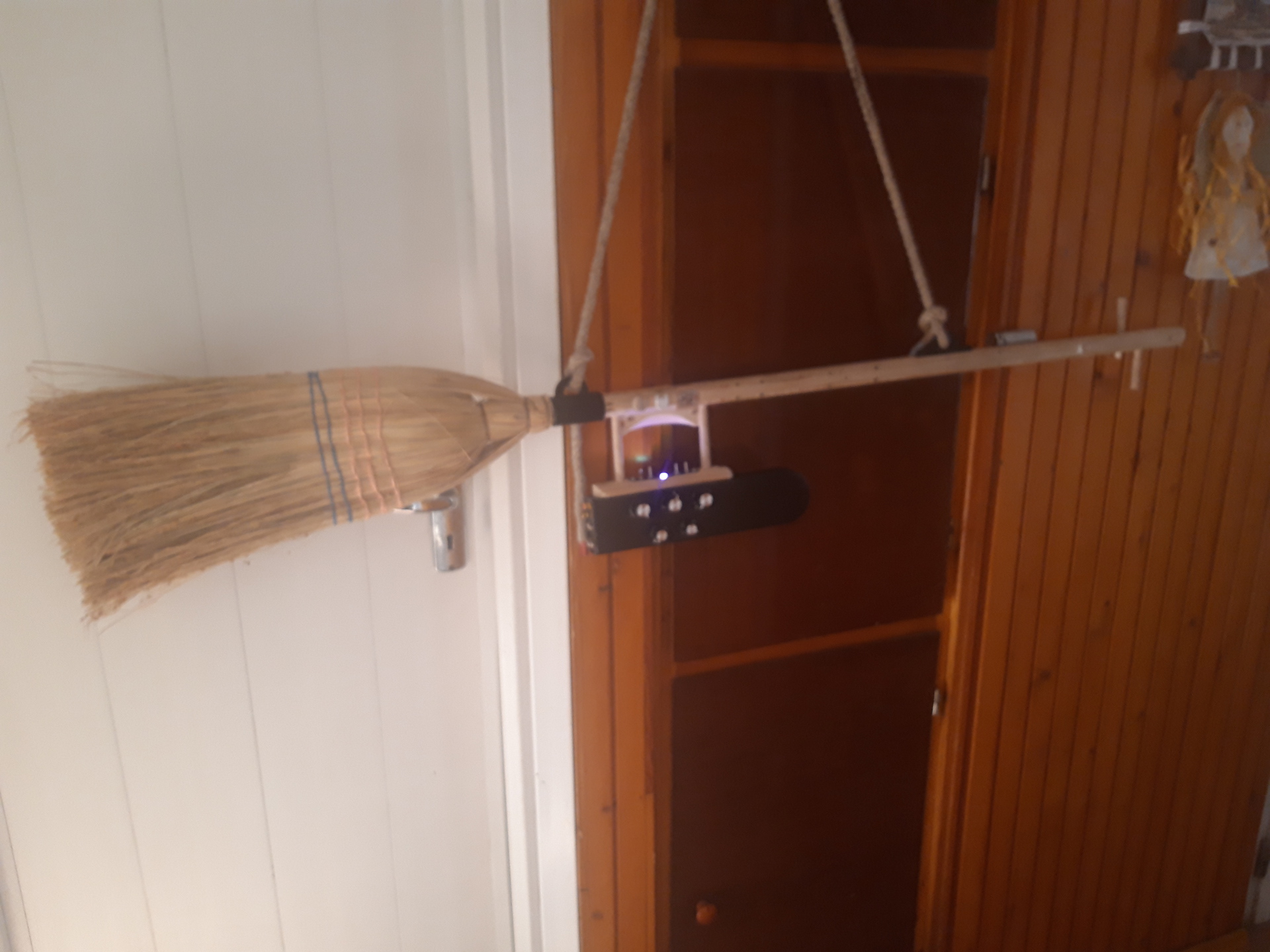

(#) varttina hozzászólása Jan 11, 2022 / 9
Elkészültem egy újabb seprőgitárral. Nem egyedül hoztam össze. Az elektronika dobozát egy nagyon kedves kolléganőm készítette. Ezen már három különböző működési elvű hangszedő található. A tápellátásról beépített akkumulátor gondoskodik. Az optikai hangszedőhöz három potméter tartozik. Külön lehet szabályozni a két húr hangerejét, a harmadikkal pedig a háttérvilágítás fényerejét lehet állítani.

(#) Ballage válasza JZoli hozzászólására (») Jan 11, 2022 /
Köszi szépen.
