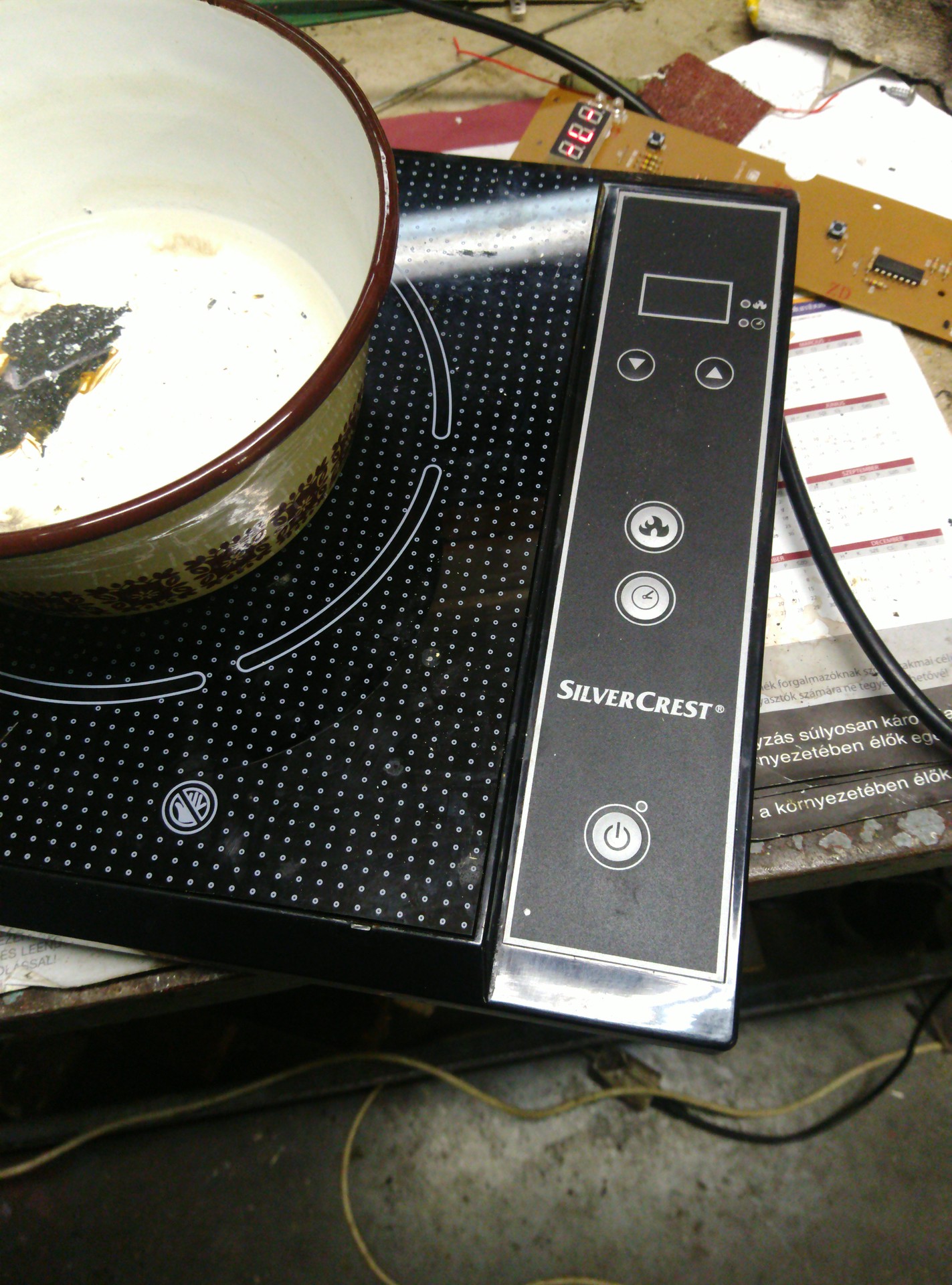

Került hozzám egy Silvercrest SIKP 2000 A1 típusú indukciós főzőlap. Eredetileg be sem kapcsolt, a gombokat kicserélve változott a szitu, már bekapcsol de az alábbi módon viselkedik: https://www.youtube.com/watch?v=PU_IW7mcq9M FCC-n van rajz a fő panelhoz: https://fccid.io/U43ICT400/Schematics/Schematics-1754734.pdf Mielőtt elkezdenék vadul mérni: nem javított már valaki ilyet véletlenül? (Csak, hogy célirányosan tudjak menni.)
Szerintem a gyermekzár van bekapcsolva rajta, legalábbis a google kb erre mutat.
Edukálj már kérlek, mert a kézikönyvben nem láttam ilyet.

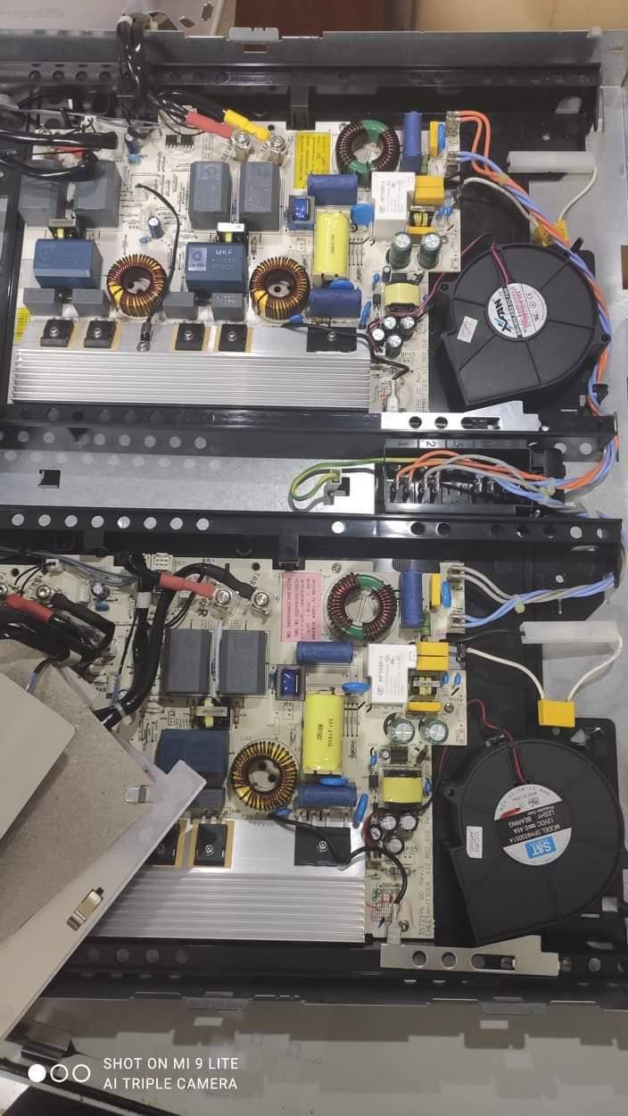

Albèrletünkbe kaptunk egy teljesen új lidlös dupla indukciós lapot. 1 hónap után zárlatos lett. Garipapír nincs, így gondoltam ránèzek. Hozott mèg a főbèrlő egy másikat is, aminek ugyan az a baja. Szètszedès után a hangyafalatnyi tudásommal rájöttem, hogy az IGBT-ket ki kène forrasztani ès mèregetni. Kèpen láthatóak. 2 oldalhoz 2 különböző. Szerencsère ellentètes oldali halt meg a másikba így a sajátunk már újra működőkèpes. Egyèbkènt mind a kèt zóna leverte a biztosítèkot. Lègyszíves segítsetek nekem cseredarabot találni a kèt IGBT helyett. Lehetőleg olyat ami tovább bírja. Nem tudom mik azok az èrtèkek amik lehetnek nagyobbak, vagy kisebbek Idézet: „Szètszedès után a hangyafalatnyi tudásommal rájöttem, hogy az IGBT-ket ki kène forrasztani ès mèregetni.” Zárlatosak vagy nem kapcsolnak? 25A-es a nagyobbik, ez kb. jó is lehet a helyére: https://www.tme.eu/hu/details/stgw28ih125df/igbt-tht-tranzisztorok/...onics/
Zárlatosak. Èrdekes, hogy mind a kettő lapban csak az egyik oldali, de mind a kèt oldal bekapcsolásakor leverte a biztosítèkot. A kisebbik helyère is jó a nagyobb? Tehát lehet bele rakni kèt egyformát? A kèt oldalon külőnböző kondik vannak. 0,27 vs. 0,33µF-osak illetve a graetz hidak is különbőznek. Első összerakáskor vèletlen felcserèltem a kèt kondit, akkor nem indult el egyik oldal se túl alacsony feszültsèg hibával.
A nagyobbik kondi datasheetje. Hátha szüksèges.
A hozzászólás módosítva: Dec 7, 2021
Idézet: „Zárlatosak.” CE zárlat vagy Gate felé is? Idézet: „Èrdekes, hogy mind a kettő lapban csak az egyik oldali, de mind a kèt oldal bekapcsolásakor leverte a biztosítèkot.” Nem ismerem a felépítését, de ha zárlatos a kapcsolóelem akkor a bizti oldása nem biztos, hogy indokolatlan. Idézet: „A kisebbik helyère is jó a nagyobb?” Én azt néztem, hogy a max kollektor áram (leegyszerűsítve a maximális teljesítmény amit kapcsolni tud) az ne legyen kisebb mint a 25A, illetve a szaturációs feszültsége ne legyen nagyobb (~bekapcsolva ne fűtsön jobban). A maximális CE feszültség 1250V az ajánlottnál is. A gate threshold feszültsége kissé magasabb, de ehhez látni kellene a meghajtását, tuti nem 5V négyszöggel hajtják .
IGBT, bocsi ☺️
Pontosan ilyen lapról van szó: Bővebben: Link Èn magamtól ezt logikáztam ki. Ez is jó lehet? Bővebben: Link A hozzászólás módosítva: Dec 7, 2021
Idézet: „Èn magamtól ezt logikáztam ki. Ez is jó lehet?” Hát ha akarod kivárni míg lesz raktáron
Nem kifejezetten csak èrdekelt, hogy mennyire jól logikáztam ki
Tudsz esetleg valahol valami rövid leírást, hogy melyik èrtèk mkt jelent? Pl, hogy a 40A az amax áram amit elvisel. Gugliba eddig mèg csak a működèsi elvről találtam jegyzeteket. A hozzászólás módosítva: Dec 8, 2021

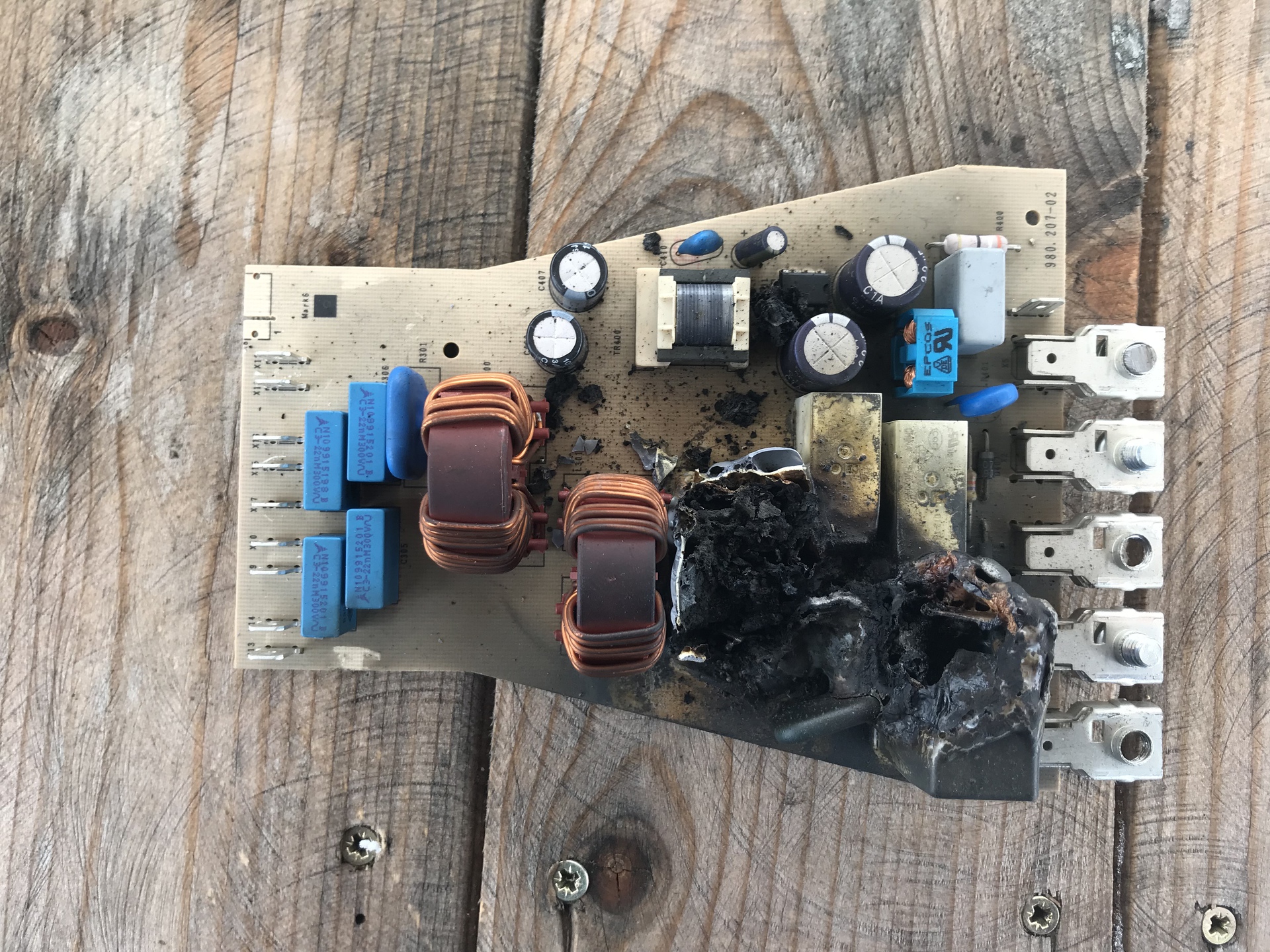

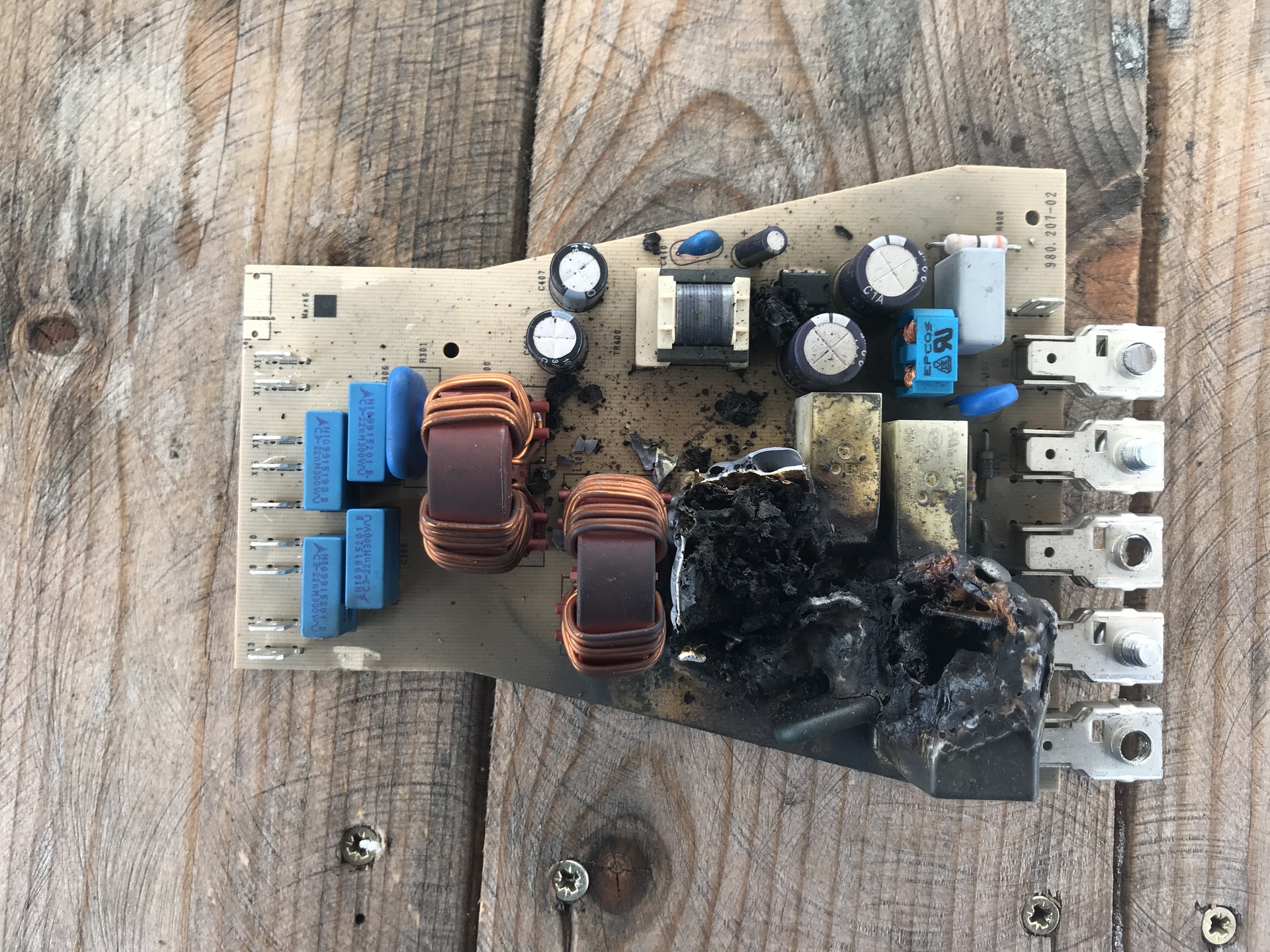

A képeken látható tipusú főzőlap elektronikája megadta magát. Valaki esetleg meg tudná mondani a meg olvadt kondenzátorok típusát, értékét? Okozhat ilyen hibát ha cserép edényben raktak fel rá levest, ami érdekes módon néhány óra hosszáig főtt is(nem tudom hogy volt-e alatta vas), aztán masszív füstöt eregetett. A biztit nem verte le, mielőtt áramtalanították a készüléket. A két kondi a fázis és a nulla között van. Hogyan lehet szét bontani ezeket, hogy a kapcsolás további részei is láthatóvá, vizsgálhatóvá váljon ? Előre is köszönöm a segítséget. |
