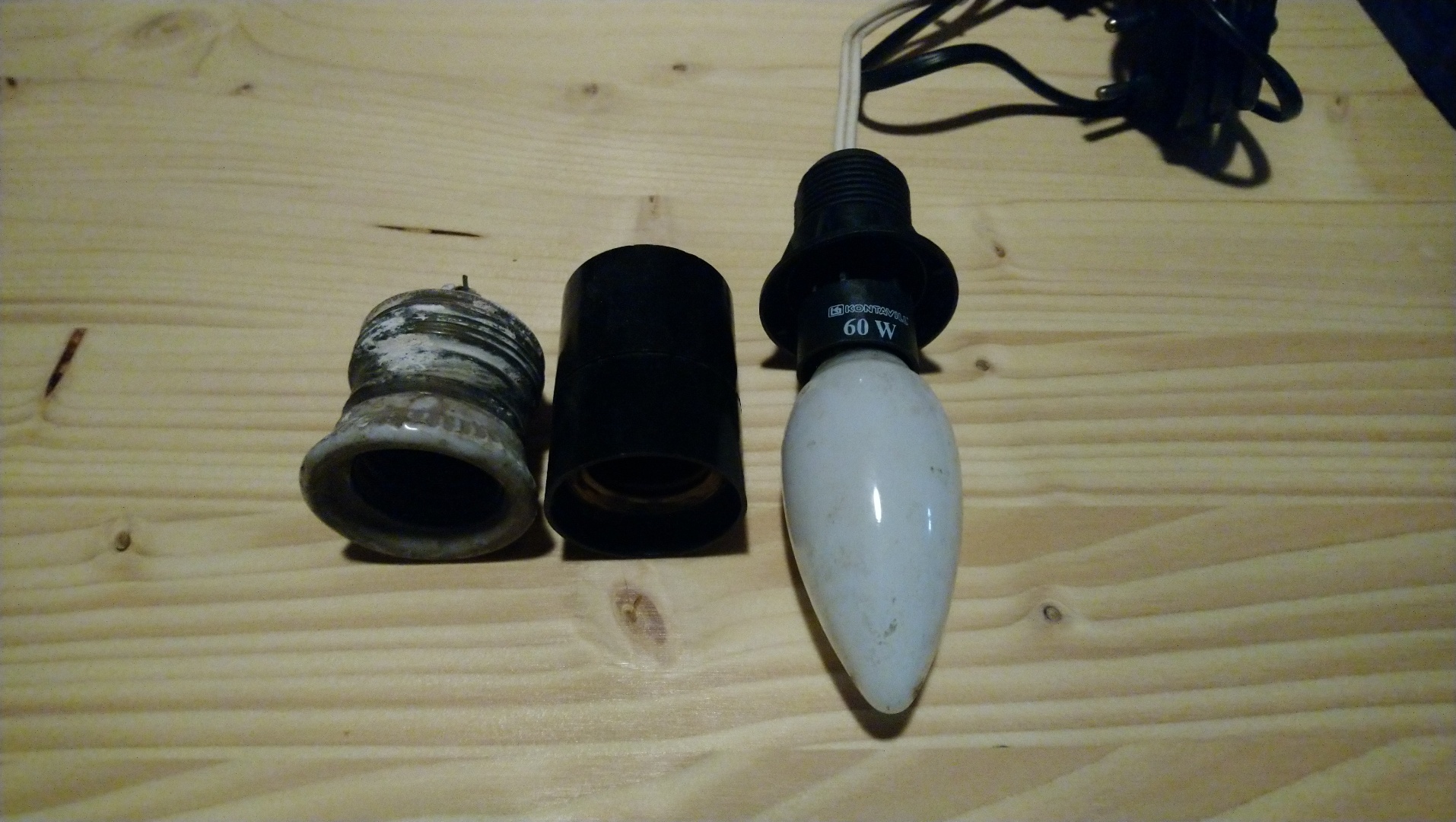

Szegényes a fantáziám, nem tudom elképzelni. Tegyél fel ide egy képet a megégésről.
Mi a szösz az az "univerzális kapcsoló"?
Ha megég a menetes rész, akkor valószínűleg érintkezési hiba van. Rendesen be van csavarva az a villanykörte? Esetleg a foglalat korrodált, mert párás a környezete.
(#) villanyipi válasza ApolloCreed hozzászólására (») Jan 10, 2022 /
Egész véletlenül nem alternatív kapcsolás lesz az az univerzális kapcsoló?
Ha a foglalat nem érintkezik rendesen és "megégeti" mégis hogyan égeti meg?Nem hallani hogy esetleg szikrázna mert törött a foglalat és nem ér hozzá rendesen?Mindenesetre pár fotó az egészről nem jönne rosszul, ez az univerzális kapcsoló elég ismeretlen dolog!
(#) gyuszo válasza ApolloCreed hozzászólására (») Jan 11, 2022 / 1
Egyet tudok elképzelni. Az E 27 foglalatra rá van írva, hogy max 40W. 100 Wattos izzókat használsz hozzá. Tegyél bele az előírtat, vagy használj LED fényforrást.
De az is elképzelhető, hogy LED fényforráshoz készült, max 15W és 40 W-os hagyományos izzó van benne. Ilyentől meg tud égni a foglalat.

(#) proba válasza ApolloCreed hozzászólására (») Jan 11, 2022 /
Lehet egy foglalatcsere sem ártana. Ha az izzó oldalát megégeti, akkor azt a foglalat sem viseli el károsodás nélkül. Ha meg károsodott, a hatás csak fokozódik minden cserénél....
(#) SzervízMacska válasza gyuszo hozzászólására (») Jan 11, 2022 /
Annak idején apám gyönyörű kovácsoltvas csillárokat készített a házunkba. Viszont a szellőző nyílásokról nem gondoskodott. Rendszeresen megégtek a bakelit foglalatok, előfordult, hogy az izzó végéről a forrasztás leolvadt, később a búrák is porladni kezdtek.

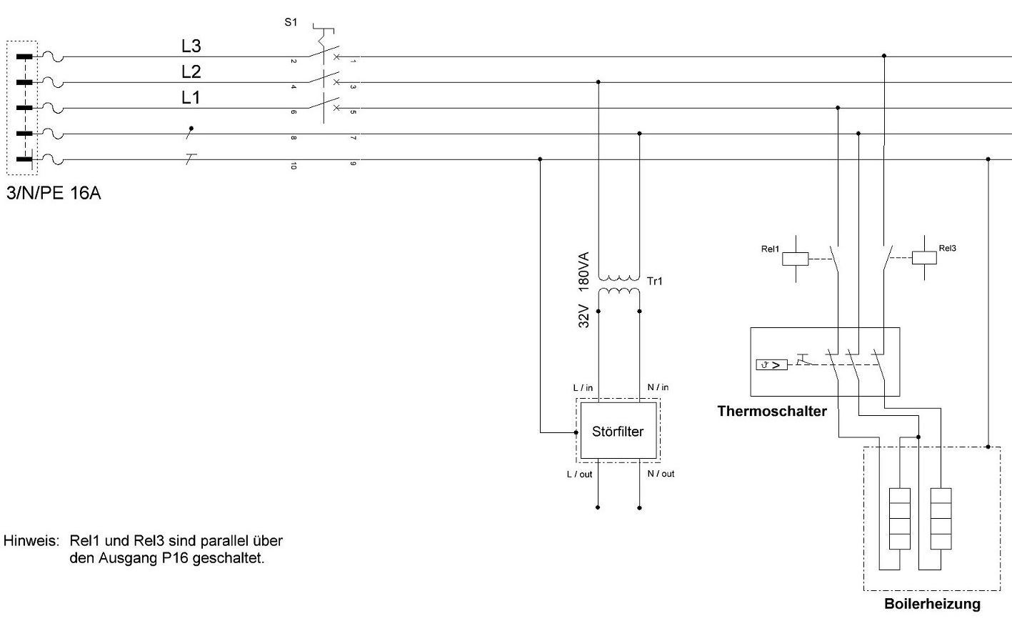

(#) BarnaPili hozzászólása Jan 17, 2022 /
Lehet,hogy nem teljesen ide illik a kérdésem,de nem találtam konkrét témát rá,újat meg nem akarok emiatt nyitni.
A csatolt képen látható egy kapcsolási rajz részlet.
Arra vagyok kíváncsi,hogy üzem közben mekkora áram folyhat a nulla vezetőn?
A két fűtőszál Ohmos terhelés,2x3kW,a trafó 180VA,de ez nincs teljesen leterhelve,csak kb 100 Wattal.
Hogyan tudnám én ezt kiszámolni,ellenőrizendő a mért értéket?/Lakatfogóval a két fűtőszálhoz tartozó fázison és a nullán is 13 Ampert mértem./
István
(#) mugab válasza BarnaPili hozzászólására (») Jan 17, 2022 / 1
A három fázis nem egyszerű, de nyugodtan fogadd el, hogy ha egy fázison ohmos terhelésen 10A folyik a nullán, akkor kettőnél szintén 10A, háromnál meg nulla amper.
Tehát esetünkben a fázisokon és a nullán mért 13A teljesen reális.
