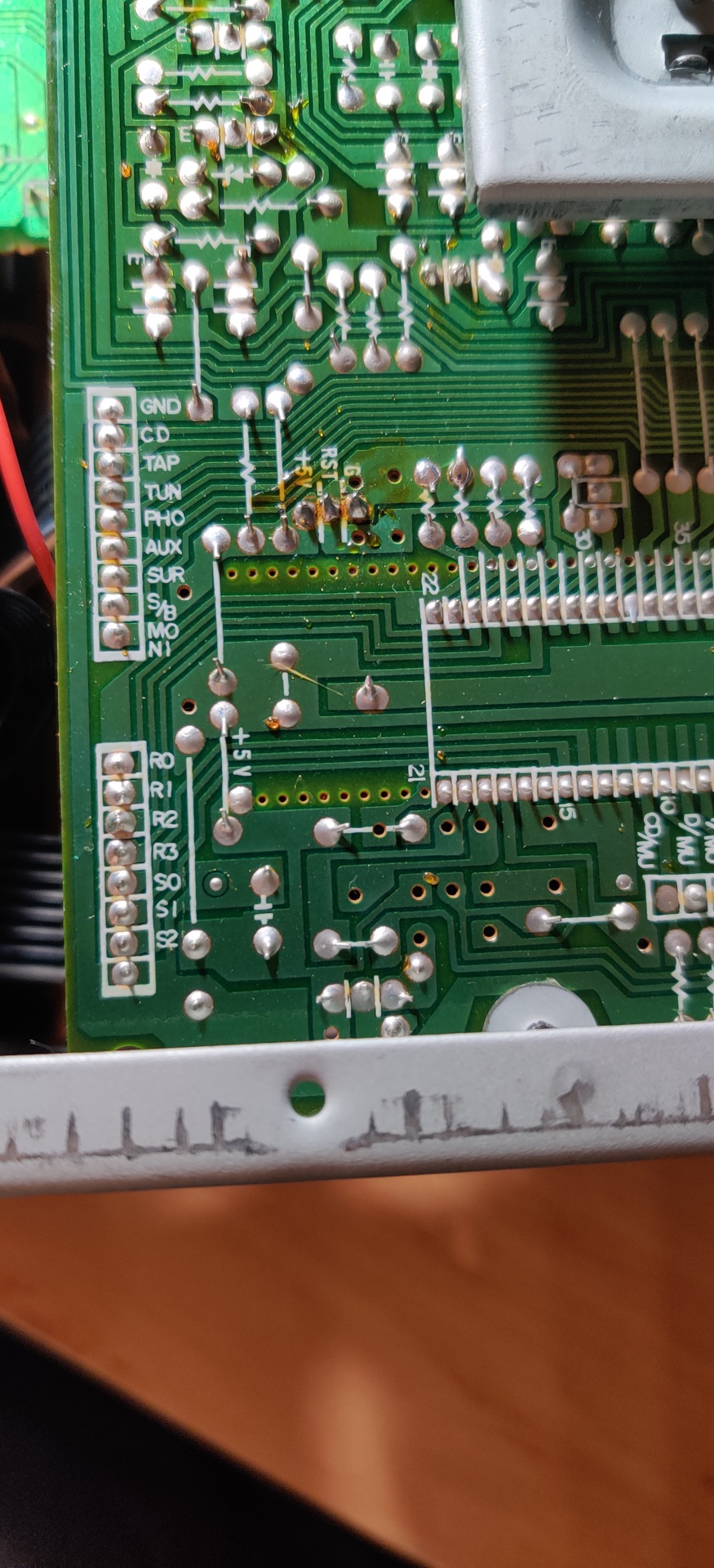

Még pár kép.
(#) patkany válasza reloop hozzászólására (») Jan 16, 2022 /
Olyan mintha az STK nem kapna testet!
A ondi középhez nemcseng ki a 3 - 16 láb. Ha kondi küzéphez mérek, akkor a kimeneten 5V van, ha akimeneti csatlakozón mérek, nics rajta fesz.
Elég sok forrasztás nyom van a panelon, ki tudja, mi lehett már evvel az erősítővel...
(#) reloop válasza patkany hozzászólására (») Jan 16, 2022 /
Úgy nézem elment a test a kábelek levételétől, vagy rossz testpontról mérsz.
A műveleti erősítő tápjának szimmetrikusnak kéne lennie, a 4066 7-es láb test kéne legyen.
Ha test szakadás van, nem csoda ha nem áll fel a rendszer.
Szerk.: kicsit elcsúsztam a válasszal, most látom a 17:17 bejegyzésed. Áttekintem az abban foglaltakat.
Válaszolsz, amikor tudsz. Gondolom más témában is benne vagy, és mással is foglalkozol, mint a fórum. Köszön a segítséged!
Kondi középhez, avagy táp középhez mértem.
Az a baj, hogy így hétvégente tudok pár órát foglalkozni vele, egy kis író asztalon a saját tápjáról, avagy be van dugva rendesen az erősítő. Nuku védelem. Úgy meg necces piszkálni benne, mert összezárok valamit és leölöm, akkor még plusz hibát viszek be...
Pár napot itthon leszek, vagy tán a hetet, kicsit tudok még foglalkozni. Ha nem jutok előbbre vele, akkor összerakom és így adom el.
A kondi középtől a bemeneti/kimeneti csatlakozóig egyértelműen folytonos vezetésnek kéne lenni, ide számítva az STK 3, 16 lábait is. Szemrevételezéssel, csipogtatással keresd meg a szakadás helyét!
(#) patkany válasza reloop hozzászólására (») Jan 17, 2022 /
Az a legérdekesebb, hogy az átkötés amit levettem, annak a végpontja sem cseng össze az stk 3, 16 lábával.
Jó kis bogarászós dolog lesz megkeresni a gnd szakadást. Én valami átkötés hiányára gondolok. Első körben átmérem az összes átkötést.

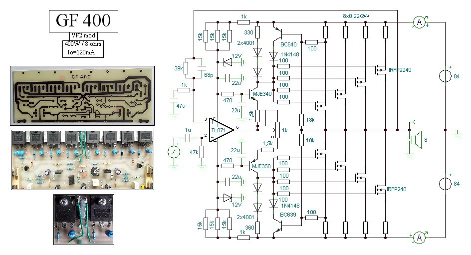

(#) Ge Lee válasza firstman hozzászólására (») Jan 20, 2022 / 1
Tessék. A 400W még nem nagy falat egy mezei AB végfoktól sem. A VF2 modom évek óta működik, bár nem tökéletes, a meghajtáson kéne még variálni hogy a teljesítmény sávszélessége is meglegyen, de 200Hz-en még szinte tápig kivezérelhető. Aztán van a tankönyvi kapcsolás, az is létezik ekkora teljesítményre, itt a fórumban valami ST vagy mi csúfnéven fut. Az is jó, csak annak nagy a maradékfeszültsége, közel sem vezérelhető ki tápig. Aztán van gyári is, ami ráadásul kvázi komplementer, így elég egyetlen típusú végtranyót venni ami egy esetleges későbbi javítás során előny lehet. Van még valami 400W-os gyári szintén kvázikomplementer végű is amit sok amatőr diszkós használt régebben, de annak most a neve se jut eszembe és a rajza sincs meg, olyat javítottam is, annak is 8db NPN tranyó a vége.

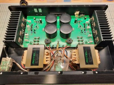

Ha már így szóba került a híd kapcsolás, akkor én is kapcsolódnék a témához pár kérdéssel.
Mennyire van létjogosultsága a szimpla sztereóval szemben, ha a teljesítmény nem releváns? Mert sok esetben azért alkalmazzák a híd kapcsolás, mert elvileg könnyebb dupla akkora teljesítményt létrehozni, mint egy szimpla végfokkal. Avagy dupla teljesítményűre méretezni. Bár ez inkább a régi idők szele lehet, mikor még nem nagyon forogtak közkézen, nagy áramú félvezetők, nehezebb volt nagyobb teljesítményű erősítőket építeni. Ma már ez gond nélkül megvalósítható, főleg a Skori által említett D osztályokkal, negyed akkora méretben és hűtéssel, dupla olyan jó hatásfokkal. Lásd, nekem is van egy IRS-re épülő 2x125/1x250W 8ohm D osztályúm.
Van 2db gyári erősítőm, ami hídba kapcsolható. Talán valakinek ismerős lehet a Rotel RB960BX. Nem mai darab.
Szimpla sztereó üzemmódban 8ohm terhelésen 60W szinuszos teljesítményt tud. Hídban ugye ennek a duplája. Elvileg? De ennek a teljesítménynek a közelében sem szoktam járni. Mármint a 60W-nak. Valóban dinamikusabb így az erősítő? Mert ilyenkor ugye mind két periódus vezérelt. Ilyenkor van egy negatív "szívó" erő is a hangszórón, ami a vezérlés ütemében, mértékében húzza vissza a hangszórót, nem a saját tehetetlenségéből tér vissza.(?) Persze ez könnyen eldönthető lenne, mondhatni, hallgassa meg így, majd úgy, de sajnos az ember könnyen be tudja csapni magát... Ezért elméleti, szakmai oldalról közelítem meg ezt a kérdést.

Ez egy gyári erősítő, nem volt még szerintem a fedele sem levéve, nem hogy bele nyúlva, és hi-fis berkekben eléggé dicsért. Persze mint minden ilyen dolognak, megosztott a véleményezése, van aki egy lyukas garast sem adna érte, van aki nem hajladó mást elismerni. Talán általánosságban kiegyezhető annyiban, hogy a Rotel tett már le ezt - azt az asztalra, nem egy Skytec szint, Tehát mondhatni, hogy egy rendesen megtervezett/csinált erősítő.
Maga az XLR csati bele fabrikálása még nem is lenne lehetetlen, és az erősítő belső elrendezése is lehetővé tenné. Elérhető a teljes dokumentációja, meg van a kapcsolási rajza. Megnézzük, hogy elméleti szinten mekkora munka lenne átalakítani szimmetrikus bemenűre?

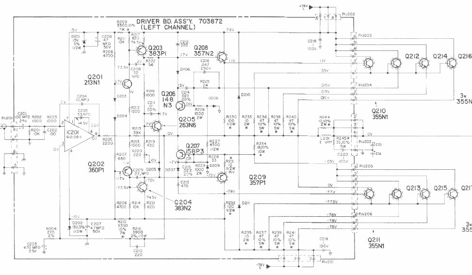

Kitennéd a szervíz könyvét, vagy ha nincs a kapcsolási rajzát? Megnézzük, aztán hátha kiókumlálunk valamit.
(#) patkany válasza Karesz 50 hozzászólására (») Jan 23, 2022 /
Máris rakom, egy pillanat.
Akép úgy van össze ilesztve, mert a gyári doksiban két külön oldalon van. De felrakom a teljes doksit is mindjárt.
