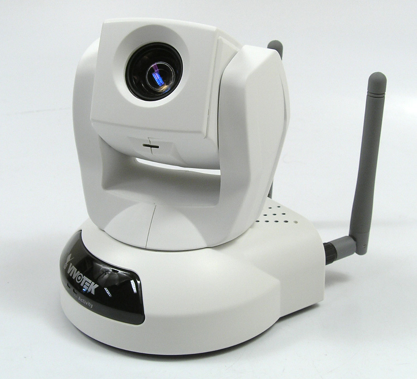

				Üdvözletem ! Vettem egy PZ6124 kamerát (bontásra szántam a 10x optikai zoom miatt de előbb megpróbálnám életre kelteni).Olyan fórumozótól várnám a segítséget aki ismeri és használta vagy legalább telepítette ezt a kamera típust. Laptopon szeretném nézni-kezelni. Bekapcsoláskor egyik irányba kimegy végállásba vízszintesen és függőlegesen is aztán beáll középre . Elől egy piros led világít ha ráadom a tápfeszültséget és egy zöld villog ha csatlakoztatom a hálózati kábelt de a router nem látja -nincs IP cím (leszereléskor még működött az eladó szerint). Érdemes e vele foglalkozni vagy marad az eredeti ötlet a bontás. Köszönöm.
				Végszükség esetére megsúgom, hogy lehet paneleket kapni ilyen kamerákhoz. A routeren látszik, hogy bedugtak egy eszközt?
				A routeren látszik de a kliensek között nem szerepel.
				Első körben reset gombot keresnék rajta. Pont tegnap próbálkoztam egy IP kamerával. Ha wifire volt állítva előzőleg, és nem tudott a beállított hálózathoz csatlakozni, akkor lanon nem állt szóba velem.
				Ha alapra állítasz is mindent, a kamerán, akkor lehet, hogy olyan hálózati címtartományt használ, ami kiesik a router látókörébőll. Elő kell keríteni a kézikönyvét, é átrágni magad rajta. A router logját is érdemes átfutni, hátha látsz érdekeset.
