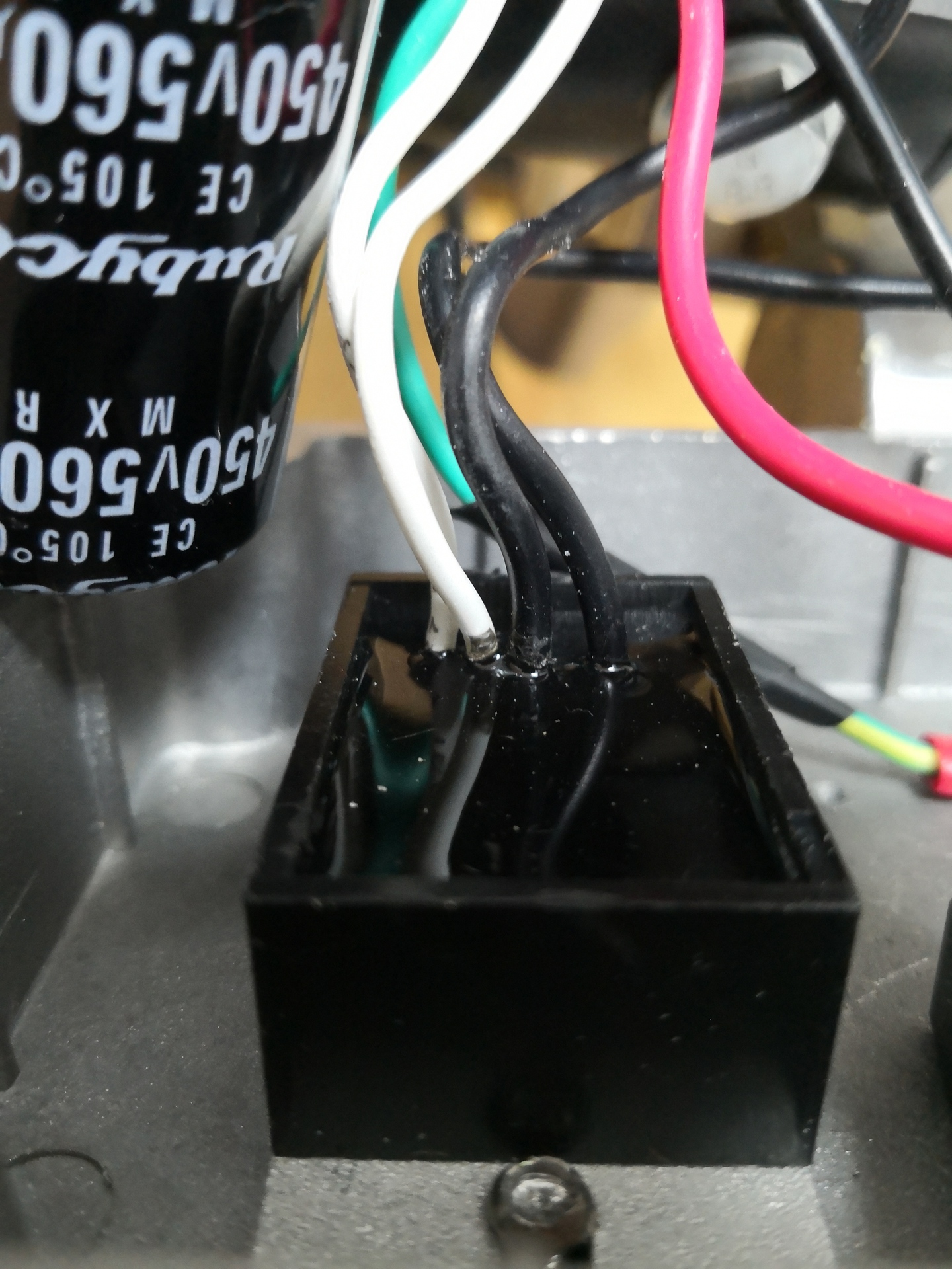

Szia Bakman, köszi a választ.
Nehezen tudom elképzelni, hogy ez a profi eszköz minden eladott példánya ugyanilyen gondokkal küzködik. Muszáj találni valami hibát, nem létezik, hogy ezt így tervezték le. Azt a téglalap egységet le kéne cserélnem és akkor mindene új lenne.
(#) uniman válasza Szili77 hozzászólására (») Jan 19, 2022 /
Na végre mutattál egy képet, amint látható a gyártója, ez egy kínai termék!
Ettől függetlenül nem kéne kikapcsolgatnia...(normál esetben, ha jól van beállítva és ért hozzá a kezelője). Bővebben: Link
Viszont van még ez a hűtőlemezzel ellátott téglatest alakú "kocka"...bizonyára ez is egy fontos szabályozó elem. Talán efféle lehet: Bővebben: Link

(#) Gafly válasza Szili77 hozzászólására (») Jan 19, 2022 /
Szerintem próbáljunk meg a tények talaján maradni (kicsit visszább olvastam):
- Nem IMI villanymotor kompresszor üzemi/inditó kondenzátor/biztositék leverős témakör.
- Kolléga Németországban dolgozik.
- Kolléga nem szakmabeli (nem a festésben, hanem elektronikában).
- Gyári "profi" festőgéppel.
- Percenként 15...20 inditás.
- Fekete kocka hiba szerintem kizárható...
- Lágyinditó meg lehet leég ennyire gyakran használva.
A hozzászólás módosítva: Jan 19, 2022
(#) asch válasza Szili77 hozzászólására (») Jan 19, 2022 /
Szerintem megkaptad a választ, csak átsiklottál felette: a bekapcsoláskor egy átmeneti úgynevezett "inrush current" okozhatja a problémát. Ez egy jól ismert jelenség, amikor egy kondenzátorra rákapcsoljuk a tápfeszültséget, akkor hirtelen nagyon nagy áram folyik, amit szinte semmi nem korlátoz.
Ennek a mértéke sok dologtól függ, például a pillanatnyi maradék töltöttségtől, attól, hogy éppen a hálózati feszültség milyen fázisban van, stb. A kismegszakítóban is lehet például hőmérséklet függő komponens és ugyanarra másképpen reagálhat elsőre, mint másodikra harmadikra, stb. Ilyen formán egy határon lévő rendszer egyszer leoldja, egyszer nem, ez nem UFO jelenség, hanem ilyen az élet.
Ha emiatt van, akkor nem fogsz hibás alkatrészt találni, mert ez tervezési hiba.
Fogyasztás mérővel ezt nem tudod mérni, mivel az egész nagyon rövid ideig tart. Rögzítős szkóppal meg lehetne figyelni a jelenséget például.
Az inrush current korlátozásra van jópár módszer, én ennek sajnos nem vagyok szakértője, a saját áramköreim kapcsán mostanában tudatosult csak bennem, hogy ezzel bizony foglalkozni kellene. (Én eleve csak kis teljesítményű áramkörökkel játszom.) Léteznek például "inrush current limiter" keresésre alkatrészek, az is lehet, hogy egy megfelelően méretezett ilyen alkatrész megoldás lehet, például egy "NTC thermistor". A nálam képzettebbek biztosan tudnak útmutatást adni, én csak azért írtam, hogy vedd észre, hogy megkaptad a választ.
Bakman javaslata is működhet, a hosszabbító feltekerve egy induktivitás az áramkörben, és korlátozza az áram hirtelen növekedését, éppen elegendő lehet megoldani a problémát.
(#) uniman válasza asch hozzászólására (») Jan 19, 2022 /

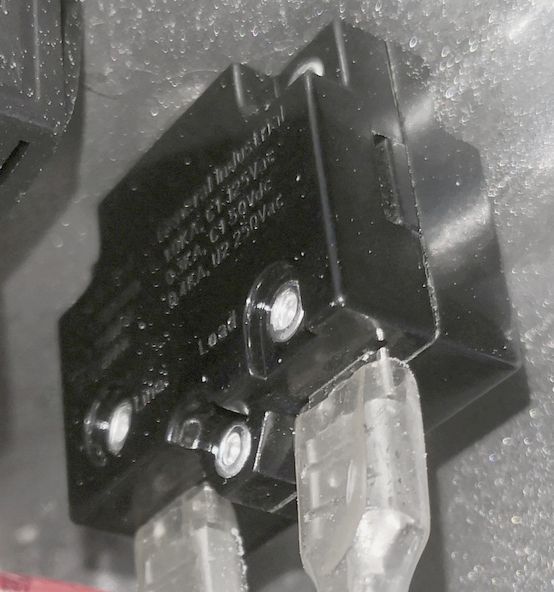

Szia! Az NTC termisztornak nem lenne elég ideje lehűlni, ez esetben ezért csak 1x működne, az 1. bekapcsoláskor.
Van ott még egy alkatrész...sajnos a kérdező nem nevesítette, a "vágja ki a biztit" erre vonatkozik, vagy a villanyóránál lévőre. Bizonyára a legtöbben ez utóbbira gondolhattak...
Szerintem ennek a hőbiztinek kellene kioldania először, bár az értéke ismeretlen. Ráadásul ezek gyakran meg is hibásodhatnak...ennek cseréjéről sem olvastunk semmit (...és ez is egy "fekete kocka").

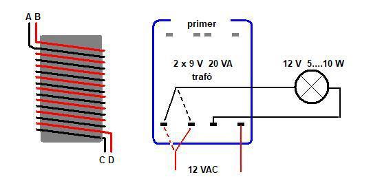

(#) ferci hozzászólása Jan 22, 2022 /
A kétkedőknek... kinek mi van kéznél, lehet tesztelni
Csak úgy heccből feltekertem két "kidobott " drótot paralel egy D=4 cm-es keménypapír hengerre, amibe passzolt 4 db nagyméretű porvasmag - mégis legyen valamekkora jól mérhető induktivitás.
Aztán mértem A-C, B-D tekercseket ( A...D), sorbakötve 80 uH volt. A-C, D-B kötéssel (A ...B ) pedig 0 uH.
50 Hz-es teszt..
Egy 2 x 9 V 20 VA-es trafó szekunderét az ábrán láthatóan megtápláltam 12 volttal és egy 12 V 10 wattos izzó volt a terhelés. Így közös vason van a 2 szekunder tekercs és az egyik változó menetiránnyal volt bekötve.
Az eredmény ugye világít, nem világít az izzó - 1-2 wattossal világít vagy halványan izzik.
Azért kell trafóval tesztelni, mert így is jól látszik a különbség a párhuzamos 2 drót induktív veszteségével, nem kell vas nélkül 50 ampert átfolyatni.
Talán érthető.
