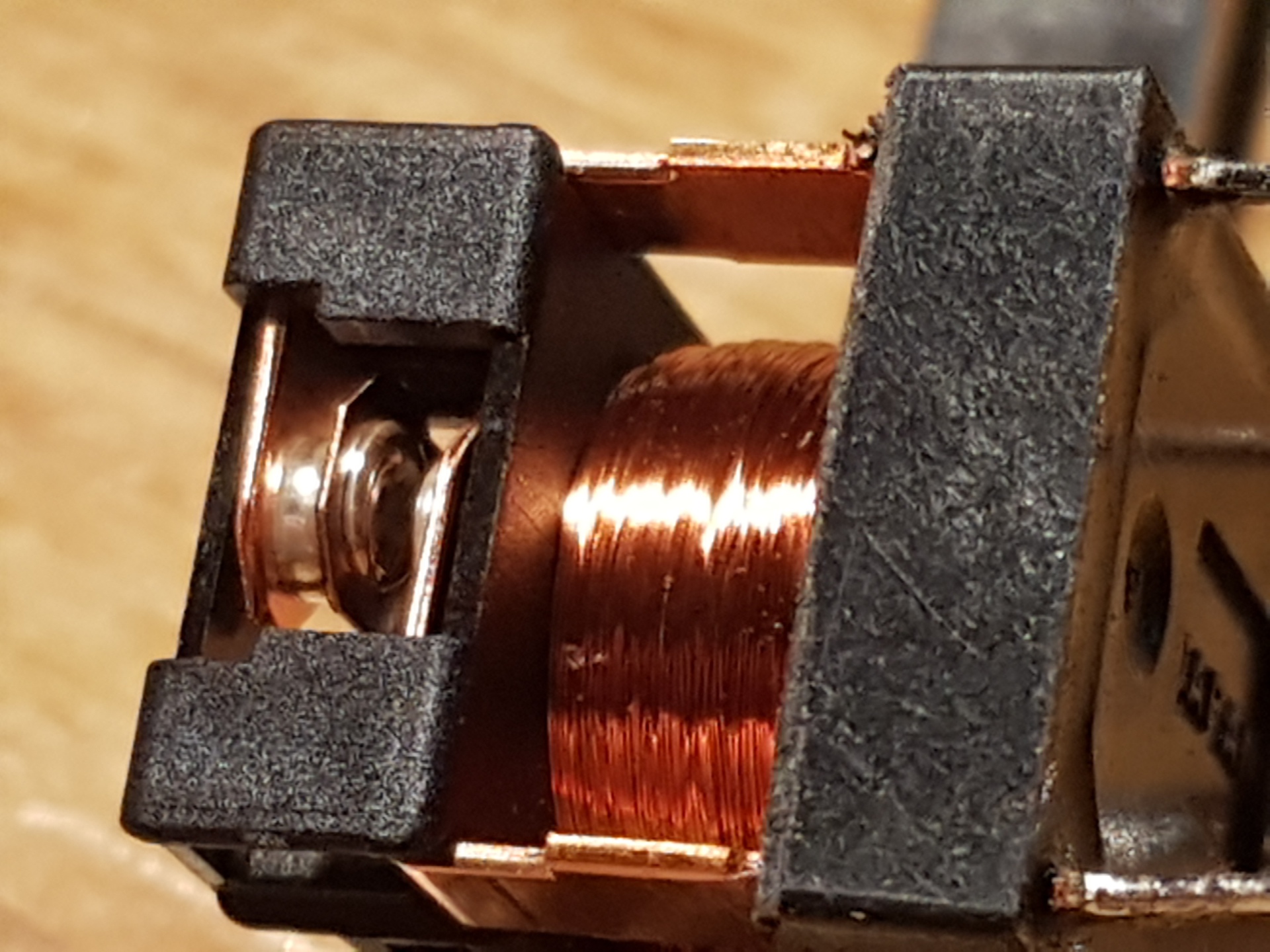

Skoda Fábia kapcsán kérdezem, ami ugyan nem Oktávia, de a kérdés szempontjából ez talán mindegy. Még a vásárláskor, már a szalonban szereltettem bele egy riasztót (valamilyen Laserline típus). Ez tulajdonképpen kifogástalanul működik a mai napig (kb. 15 éve), de ez alatt az idő alatt most fogom harmadszor cserélni benne az egyetlen relét. Ez feltevésem szerint semmi mást nem tesz, csak villogtatja az összes indexet, nyitáskor és záráskor kétszer, riasztáskor pedig folyamatosan (riasztás -szerencsére- csak akkor van ha nyitva hagyom az ajtók valamelyikét).
A hibajelenség, ami miatt elkerülhetetlen a csere, hogy a hiba elején csak egyszer-egyszer, majd gyakrabban, végül stabilan világítva marad az összes index. A relé érintkezői összezárt állapotban beragadnak (összeégnek). Ezzel a relével adatlapja szerint sok-sok ezerszer lehet 120 W-os izzómennyiséget kapcsolni. Az indexek együtt ezt bőven nem érik el.
De akkor miért hibásodik meg most már visszatérően harmadszor?
Mellékeltem képet a most kivett reléről, és arról is amit majd beteszek helyett. Fekete a rossz, fehér az új. A kivett relét megmértem, tekercse hibátlan, de az érintkezője alaphelyzetben is zárt (egybe van öntve a burkolat, de talán belenézek majd).
(#) kissi válasza Alkotó hozzászólására (») Jan 21, 2022 /
Nem tudom, csak tipp... Az izzók kb. 4*21W-osak, ami 84 W (ha nincs oldalsó izzó is), ami kb. 7A ÜZEM KÖZBEN! De bekapcsoláskor ennek az izzók hidegellenállása miatt többszörösét is felveheti, ami már bőven több a 120W-nál és ez több éven keresztül...

Lenyisszantottam a relé burkolatát. A mérésnek megfelelően a két pogácsa össze volt ragadva, de nem durván összeégve. Csipesszel hozzáértem és azonnal visszatért alaphelyzetbe, és most (terhelés nélkül) szépen nyit zár ha feszültséget kap a tekercs. Korábban nem szedtem szét, csak cseréltem, tehát azokról az esetekről nincs információ, de a mostani jelenség továbbra is indokolja a kérdést, miért van ez így?
Megpróbáltam az érintkező felületét lefotózni (nyitott állapot). Nem lett a legjobb a kép, de talán látszik, hogy nincs rajta otromba beégés, mégis összeragadt.
(#) Alkotó válasza kissi hozzászólására (») Jan 21, 2022 /
Igen, ebben igazad van, de ez egy határozottan drága holmi (volt). Talán nem jogos elvárás a gyártó részéről, hogy nekem 5 évenként relét kelljen cserélni. Ők is tudták mire fogjuk használni a készüléket, hiszen erre tervezték.
Garanciát kibírta --> jó a mérnökcsapat !
Megnéztem az adatlapot, és 10.000 kapcsolást garantál kimondottan "120W izzólámpa" üzemódban.
Ha mondjuk naponta átlagosan 2-szer nyitom és zárom, és mindig 2-t villan, akkor ez napi 8 kapcsolás. 1 év alatt 2920 és 5 év alatt 14600 kapcsolás. Ha szigorúan veszem az adatokat, akkor jelentősen túlteljesítette az ígért kapcsolási számot.
(#) Alkotó válasza Alkotó hozzászólására (») Jan 22, 2022 /
Elírtam a nullákat. tíz az ötödiken kapcsolást ígérnek, ami 100.000. Tehát bőven az intervallumon belül hibásodik meg.

Szia! Ha már szétszedted próbálj meg spanolni a rugón, hogy határozottabban tudjon nyitni, mert meghúzni erősebb rugónál is meghúz de ha a kioldás lassú akkor az ívoltás nem lesz hatásos és később azon a felületen a pogácsa majd összeragadhat. Ha a rugó pedig saját az érintkezőt tartó anyagából van kiképezve akkor az kimelegedet és veszített a modulusából ami szintén ezt idézi elő.
(#) moltam válasza Alkotó hozzászólására (») Jan 25, 2022 /
Nem bírja az izzók bekapcsolási nagy áramfelvételét. Én bedrótoznék a helyére egy autós relét, 30 amperest.
