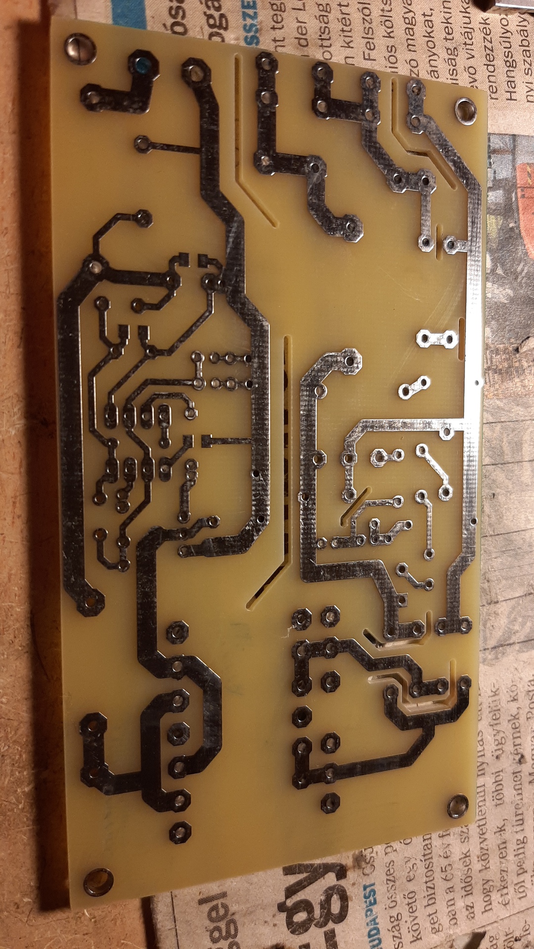

(#) mraulajos hozzászólása Feb 10, 2022 /
Kinek mi a véleménye/tapasztalata? 12V os gyújtótrafós villanypásztornál, melyik a leg beváltabb, leg hatékonyabb trafó.?
(#) deak francis válasza mraulajos hozzászólására (») Feb 10, 2022 /
Szia. Itt a fórumon a Lada gy.trafót ajánlották. Én,az Opel Kadett trafóval is meg voltam elégedve. (GM)
(#) mraulajos hozzászólása Feb 12, 2022 /
Lehet, buta a kérdés.
Mennyire határozza meg, a pásztort működtető áramkör, a szikra erősségét/közét. Szerintem, maga az áramkör, egy megszakító szerepet tölt be, mint a régi járműveknél, egy mechanikus megszakító.?
Vagy ez, teljes mértékben a trafó erősségétől, minőségétől függ. Látok egyes v.pásztoroknál olyan szikra minőséget, hogy egy villámnak megfelelne.
(#) Chipmunk1960 válasza deak francis hozzászólására (») Feb 12, 2022 /
Elméletileg ezek mind 12V-ra lettek tervezve, de anno volt különbség köztük. Akkor még nem volt ily sokféle gyújtógyertya, viszont izmosabb trafót lehetett venni, én is tettem a Ladába, s határozottabban jobban ment tőle. Később meg jöttek az elektromos gyújtások kapcsolásai a Rádiótechnikában.
(#) Chipmunk1960 válasza mraulajos hozzászólására (») Feb 12, 2022 /
Mivel a kondenzátorral egy egységet alkot a rezgőkor, annak is nagy szerepe van benne.
(#) mraulajos válasza Chipmunk1960 hozzászólására (») Feb 12, 2022 /
Ezt a kapcsolást építette meg. Működik szépen, de szikra max fél cm, és elég gyengécske. Ha valakinek van tapasztalata ezzel kapcsolatban, kérem, ossza meg velem.

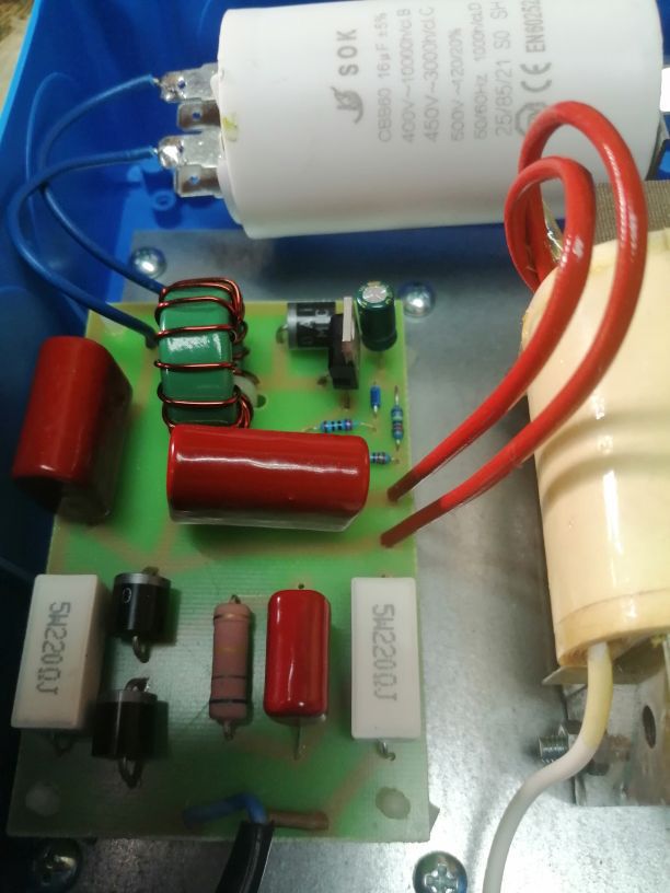

(#) mraulajos hozzászólása Márc 3, 2022 /
Ha valaki ismeri ezt a kapcsolást. Hogy tudom megoldani, hogy sűrűben adjon szikrát. Most, 1,5-2mp.
(#) deak francis válasza mraulajos hozzászólására (») Márc 3, 2022 /
Szia. A tirisztor melletti elkót cseréld kissebb értékűre. A feszértéke marad!!!!
(#) erdgab válasza mraulajos hozzászólására (») Márc 3, 2022 /
Azért arra a 16µF kondira mérj rá mennyivel lett kevesebb a rajta lévő feszültség a gyorsabb impulzusok miatt!A pásztornak a sűrűbb impulzusok miatt csökken a teljesítménye,de majd eldöntöd mi a jobb.
(#) mraulajos válasza erdgab hozzászólására (») Márc 4, 2022 /
Köszönöm! Természetesen, erre gondoltam én is.

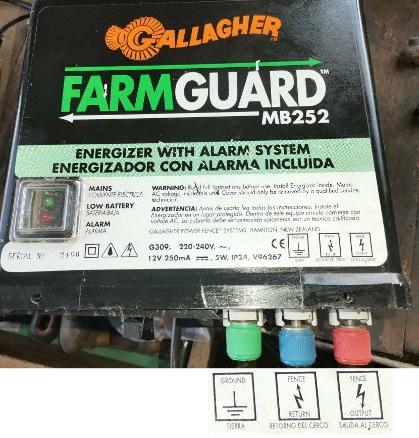

Sziasztok. Vásároltam használtan egy ilyen villanypásztor egységet. meg lehet-e valahogy győződni arról, hogy nem fog áramütést okozni ami halálos? Tudom, hogy elvileg nem szabad, hogy ilyen bekövetkezzen, de ha el kötöttek benne valamit vagy bármi.
Illetve a bekötése se teljesen világos számomra bár mennyire is egyszerű.
Bal oldali a földelő szonda?
Középső a villanypásztor vezeték egyik vége, jobb oldali a másik vége?
Eddig ami egységet használtam azon csak kettő kivezetés volt egyik ment a földelő szondára, másik a vezetékre.
Róla lenne szó:
