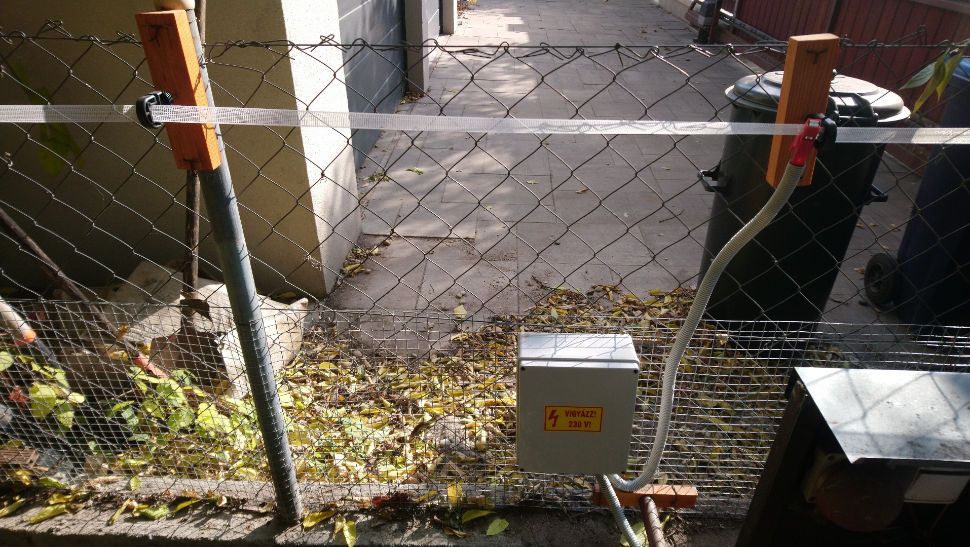

Az enyém igy néz ki.
Szerintem itt nézz körül ötletet meriteni, gondolom ugyanezeket (vagy hasonlót) nálatok is lehet kapni (vagy jobbat/olcsóbbat).
Szalag/vezeték ügyben én azért szalagot választottam, mert látom.
Gyújtótrafóból is lehet szerintem "jeladót" épiteni, kollégák majd elmondják. Nekem hirtelen nagyon sürgős lett, igy vettem "boltit".
