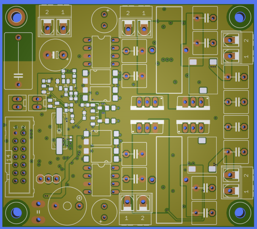

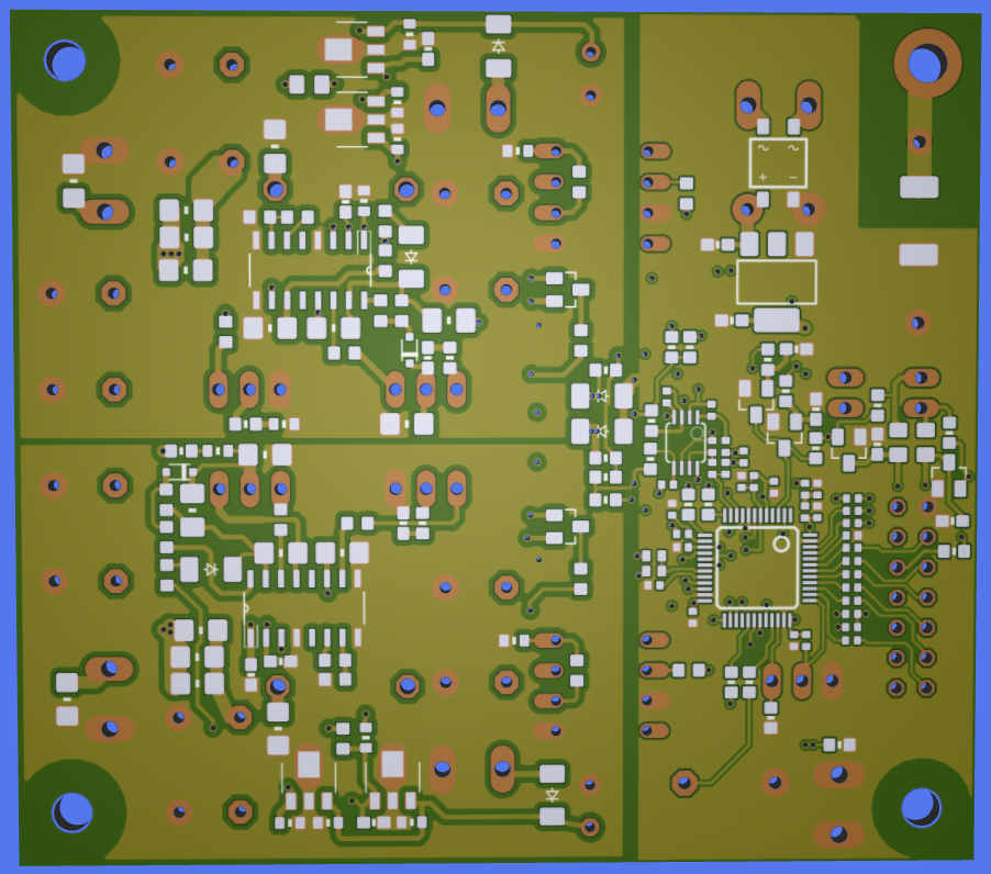

(#) tothtechnika2 hozzászólása Jan 24, 2022 / 1
Készül az új digitális JBC forrasztóállomás. Hasonló mint a Skorié, csak ez 50Hz-es színusszal fog fűteni két vezetékes módban és annak az amplitúdóját szabályozza. Alkalmas lesz a 245ös, 470-es és 210es JBC pákához is. Ha elkészülnek kínában a 4 rétegű nyákok, akkor már okosabbak leszünk.
(#) Ge Lee válasza tothtechnika2 hozzászólására (») Jan 24, 2022 /
Ha nem kerülne jóval többe a leves mint a hús, még rendelnék is tőled belőle. Na de nekem hellyel közzel 2500Ft-omban van a páka, plusz a poliamid rúd meg a 2db postaköltség (meg némi drót meg munka). Ehhez nekem vétek lenne egy ilyen procis hiperszuper szabályozót készíteni. Az tetszik hogy nem DC-vel hanem AC-val van fűtve a páka, cserébe viszont nem használható akkuról, bár ez a műhelyben nem is szükségszerű, hurcolászós pákához meg az ember úgysem ilyen szabályozót csinál.
(#) tothtechnika2 válasza Ge Lee hozzászólására (») Jan 24, 2022 /
Hát sajnos kiütköztek olyan dolgok a sima pwm-es szabályzással, ami miatt néhány helyen ez komoly problémát, akár áramkör károsodását okozhatja. Ezeket a problémákat megoldani csak sokkal komplikáltabb megoldásokkal lehetett. Tisztában vagyok vele, hogy a legtöbb hobbistánál ezek a problémák soha nem fognak jelenetkezni, de sajnos nekem már több érzékeny áramköröm tönkrement emiatt, míg a gyári állomással ilyen probléma elvileg nincs. Ott más van.... Egyébként a saját szabályzásunk sokkal fejlettebb és jobb, mint a gyári JBC megoldása, ha ez nem így lenne, gyári jbc állomásokat használnék. De most már egy jó ideje használom a maszek állomásaimat és sok tapasztalatot sikerült gyűjteni vele. Egyébként egy ilyen nagyon bonyolult állomás anyagköltsége is elhanyagolható már egy használt jbc állomás bekerülési költsége mellett, nyilván csak akkor, ha az ember a saját befektetett energiáját nem számolja bele. De ez nekem egy hobbi projekt. Ha ez elkészül nekem kapsából kettő kell, egy a csipeszpákához, egy meg a 245ös és 210es pákához. A Wellerhez jó a régi, mert az 5 vezetékes.
Egy két mondatot írhatál ezekről a konkrét problémákról. Nálam még semmilyen gondot nem okozott egyik páka és a vezérlése sem, de másoknál láttam már a saját szememmel forrasztáskor pislákoló SMD ledet, tönkre menő fetet, CMOS áramkört, de felmágneseződő pákahegyet is. Illetve nem tudom szoktál-e olyat, hogy működő áramkörben forrasztasz (macerás ki majd bekapcsolni, újra beállítani stb), nálam gyakran előfordul ilyen is.
Pontosan az van amit írtál. Ha megméred a szkóppal a pákahegy végét, akkor több voltos tüskék vannak rajta. Ez egy érzékeny cmos áramkört kapásból tönkretesz, ha működés közben ráforrasztasz. Természetesen időspórolás végett én rendszeresen forrasztok bekapcsolt és működő áramkörökben, így nálam nem megengedhető, hogy pár mV-nál nagyobb zajt vigyen be a páka forrasztás közben. Így, hogy ezt a feltételt teljesítsük nem lehet pwm-el fűteni, csakis színusszal. Ráadásul csakis kétvezetékes módban és a zöld szálat meg kondi+ellenállással a védőföldre kell kötni. Elmágneseződés itt is probléma lehet, mert nem rendes színusszal fogok fűteni, hanem csak abszolútértékű színusszal. Így sokkal egyszerűbb az áramkör. Teljes szinuszhoz már invertert kellene készíteni, mi a hálózati szinuszt használjuk fel, így azért nem lesz egy alkatrésztemető az áramkör talán. Majd kiderül. Nyákrendeléseket már leadtam, pár hét múlva okosabbak leszünk.
( nagyon zárójelben: Az is benne van ebbe a fejlesztésbe, hogy túl érzékeny a fülem és hallom, ahogy pattog a páka, ahogy megy a pwm... Remélehetőleg így ez a probéma is meg fog szűnni.)
A hozzászólás módosítva: Jan 24, 2022
(#) Skori válasza Ge Lee hozzászólására (») Jan 24, 2022 /
A probléma kétfelé bontható. A kapcsolóüzemű táp (ami tothtechnika2 forrasztóállomásába bekerült) kimenete nem volt a védővezetővel összekötve, sem közvetlenül sem RC taggal, így az Y kondik miatt (zavarszűrő) 115V AC-n lebegett, amit néhány FET nem szeretett.
Ezen kívül a PWM szabályozáskor az átfolyó áram feszültséget ejt a páka vezetékén, és a vezeték induktivitása miatt impulzusk is keletkeznek a pwm-el szinkronban. Ha az állomás nem teljesen földfüggetlen, pl. nem akkuról megy akkor a pákán megjelennek ezek az impulzusok.
Kétvezetékes módban, lassú fel/lefutású feszültséggel fűtve a pákát, és a harmadik vezetékkel földelve a pákahegyet, ez a jelenség drasztikusan csökkenthető. A gyári állomás perióduscsoport szabályozást használ, tehát nincs gyors impulzus, cserébe a szabályozás felbontása, és minősége olyan amilyen. A PWM szabályozás precíz, de zavarokat kelt. Ez a megoldás a kettő jó tulajdonságainak ötvözése, cserébe lényegesen bonyolultabb lesz az áramkör.
(#) tothtechnika2 válasza Skori hozzászólására (») Jan 24, 2022 /
Brutális Skori, hogy milyen jól el tudod magyarázni a dolgokat...
Mi a tápforrás? Nem lehet, hogy nem is a pwm a probléma elsődleges forrása, hanem egy kapcsitáp? Az azokkal a baj, hogy akármit csinálsz vele a kimeneten ott van a zavaráram, ami ha nincs közvetlenül földelve a páka ESD része (hegy, betét) akkor a forrasztandó alkatrészek fele folyik el. Ha meg földelve van, akkor meg nem lehet vele akárhova belenyúlni mert földzárlatot csinálsz vele, tehát igazából az a jó ha nincs földelve, és zavaráram sem tud folyni a hegy fele.
Ha nem baj én válaszolok. Az 50Hz-es trafó valóban jobb leválasztást adna, de ettől csak kisebbek lesznek a PWM impulzusai, eltűnni nem fognak. Ezért űgyesebb ha megoldjuk, hogy ne is jusson a pákára PWM jel.
Az RC taggal való földelés egyébként jó kompromisszum. A kondi dolga a zavarok eltüntetése, az ellenállás az elektrosztatikus feltöltődést akadályozza meg (ez utóbbi miatt semmiképp sem érdemes lebegve hagyni a pákát).
