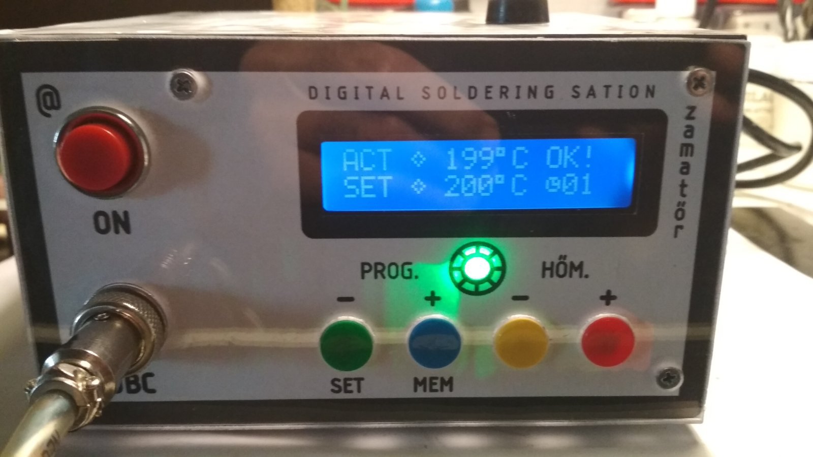

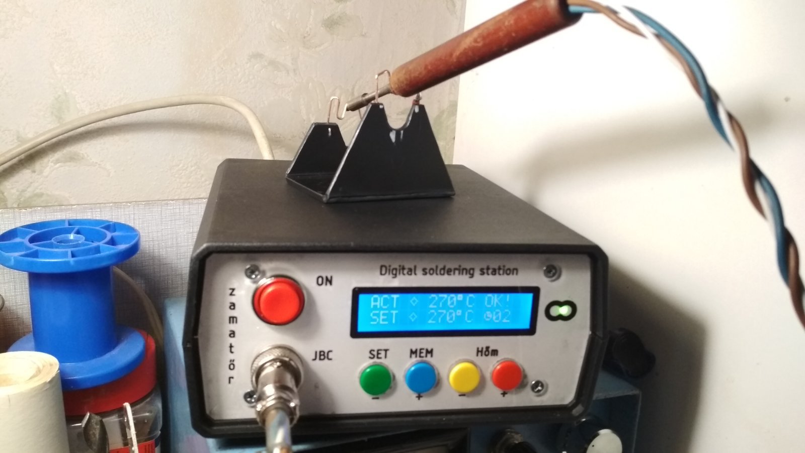

Nekem is nagyon bevált a Skori féle ( köszönet a jó megoldásért ) megoldás, nagy megelégedésel használom. Nagy előnye hogy akár autóban is tudom használni, igaz lassabban fűt fel ( de ez nem hátrány ).
Design-ban Skori dobozolásást követtem el. ![]() Nagy előnye a két pákás használhatóság, bár erre még nem volt szükség. Eddig elég volt egy páka is, max. más hegy miatt kellett a másik páka.

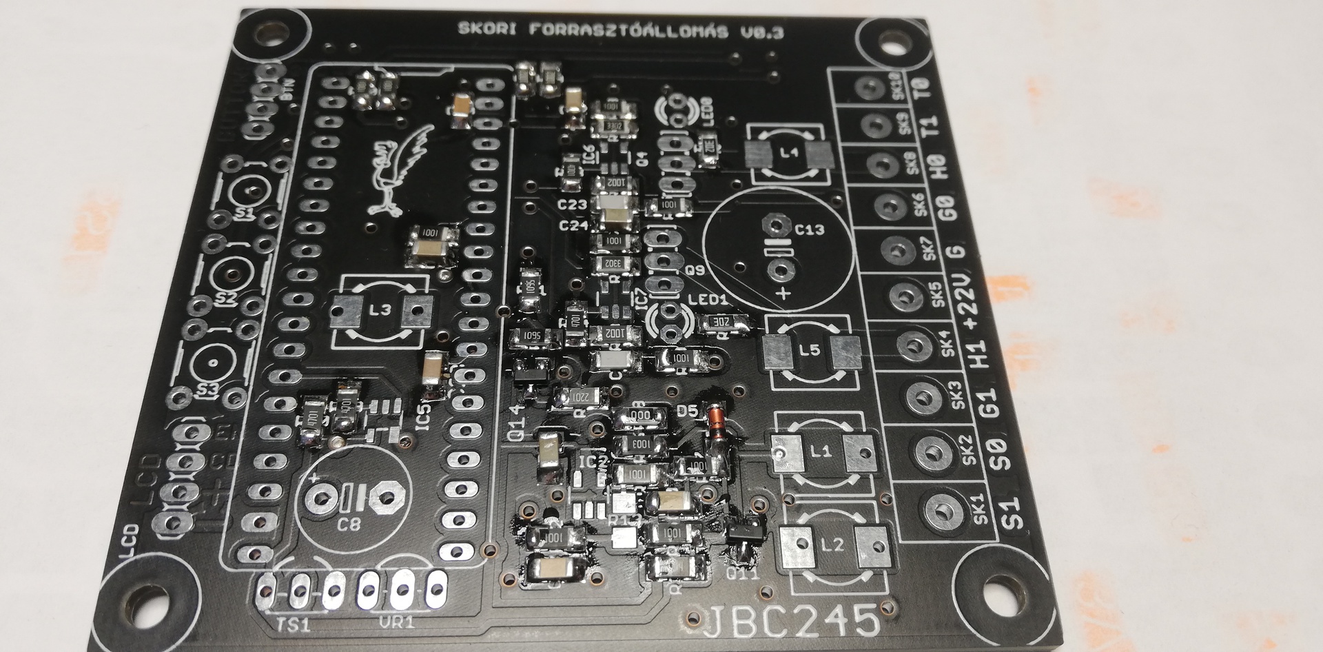

Megvettem Skori JBC páka vezérlőjét és lassan elkezd épülni. Szerintem december környékén lesz belőle bármi is. Mivel vannak alkatrészek amikből csak adott mennyiséget tudok majd rendelni ezért lehet, hogy majd lesz egy-két darab eladó alkatrész feltéve ha kell valakinenek.
A páka csatlakozóját nem fogom lecserélni hanem az eredetit fogon használni így ahhoz is kell majd rendelnem csatlakozót és abból is többet fogok hátha kell valakinek. Az eladó alkatrészeket és csatlakozó(kat) majd apróhirdetésbe fogom kirakni perha ha bárkit is érdekelne.

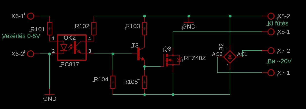

JBC pákához készítenék egy állomást de a kapcsolási rajz szerint nem egyesíthető a GND. Ezért a "saját" rajz szerint oldanám meg. Működhet-e , ha igen kérnék méretezést az alkatrészekre. Köszönöm. A hozzászólás módosítva: Okt 21, 2021
Elsőként azt kellene tudni, hogy a pákád termisztoros vagy hőelemes. Illetve hogy külön ki van-e vezetve a hőmérő szenzor, vagy sorba (párhuzamosan?) van kötve a fűtőbetéttel.
Az áramkörödben a FET meghajtásához vagy egy NPN-PNP tranzisztor pár kellene, vagy egy opto-FET meghajtó, pl. TLP250, ami kifejezetten ilyesmire való.
Ezen kívül a FET megható táp részét le kellene választani egy plusz diódával, és egy pufferrel is szűrni, ellenkező esetben amikor a szinusz közelíti a nullaátmenetet, pl. már csak 4....8V körül jár, akkor nem lesz túl jó a FET meghajtása. Ha a táp 24V, akkor még egy stabkocka sem ártana a FET meghajtóhoz - mert így önmagában ez meg sok lenne tápnak. Tranzisztoros FET meghajtás esetén is figyelembe kellene venni a tápfeszültséget. Azonban a FET-meghajtós változat azért szerencsésebb, mert az kapásból tartalmaz alacsonyfesz. védelmet is. A tranyós megoldás esetén ez nincs, tehát vagy a szoftverből kell megoldani (ha te írod a szoftvert), vagy reménykedsz, hogy gondolt erre a szoftver készítője, vagy hardveres megoldást készítesz. Az eredeti rajzot nézve, szintén nincs hardveres alacsonyfesz. védelem, tehát a szoftver elvileg megoldja a kérdésnek ezt a részét. A FET-meghajtó rész korrektebb táplálását viszont akkor is meg kellene oldani. A hozzászólás módosítva: Okt 21, 2021

Köszönön de ez nekem magas . Olvasva a művedet csak gratulálni tudok. Talán a fet-es részt át tudnám venni de ahogy írtad is az még kevés.
Megépítem az alap kapcsolást ami triak-os és ha mégsem működne maradok a régi LM 324-es triak-os megoldásnál. ( Egyik példány már több mint 10 éve működik a másik a hőfok kijelzőssel már sokat szenvedtem és helyette akarok mást a fiamnak)

Sajnos vannak olyan alkatrészek amiknek a szállításat 2022.08-ra ígérik. Így nem tudom mikor lesz kész a panel. Mikor elkeztem beültetni a 1206-os SMD alkatrészeket akkor kicsit fura volt számomra a méret mert mostanában csak 0805-nel kisebb alkatrészeket forrasztottam.
Kész az állomás a képen lévő kapcsolás alapján és jól működik (lehetnek hibái a kapcsolásnak de eddig nem látszott). A mérő erősítő alkatrészei nem "méretezettek"- a gyakorlatban ez hozott elfogadható zavarszűrést. Külön köszönöm Skori-nak , az ő projektjéből "vettem" bemeneti kapcsolás ötletét.

Szia, szerintem ezen ne aggódj, az a rész "egy sima tápegység ami a tápfeszültségből csinál 5V-ot"
Az R7,R8,R9,R10,R11,C4,C5,C6,C7,C21,D2,D3,L3 és IC1 kihagyásával a bemenő feszültség a C13-as lábairól leveheteő, a kimenő pedig a C8 lábaira köthető. Innentől akár lehet egy 7805 stabilizátor vagy valami kapcsolóüzemi mini modul, én például DSN-1504-3A-t kötöttem be, ez volt a fiókban, működik. |
